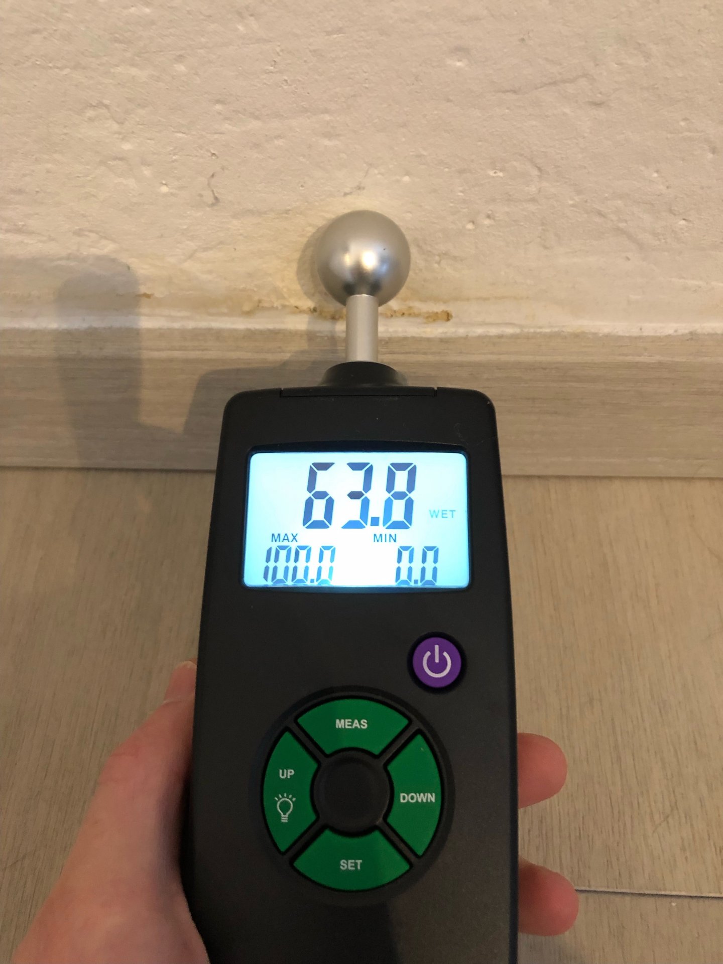

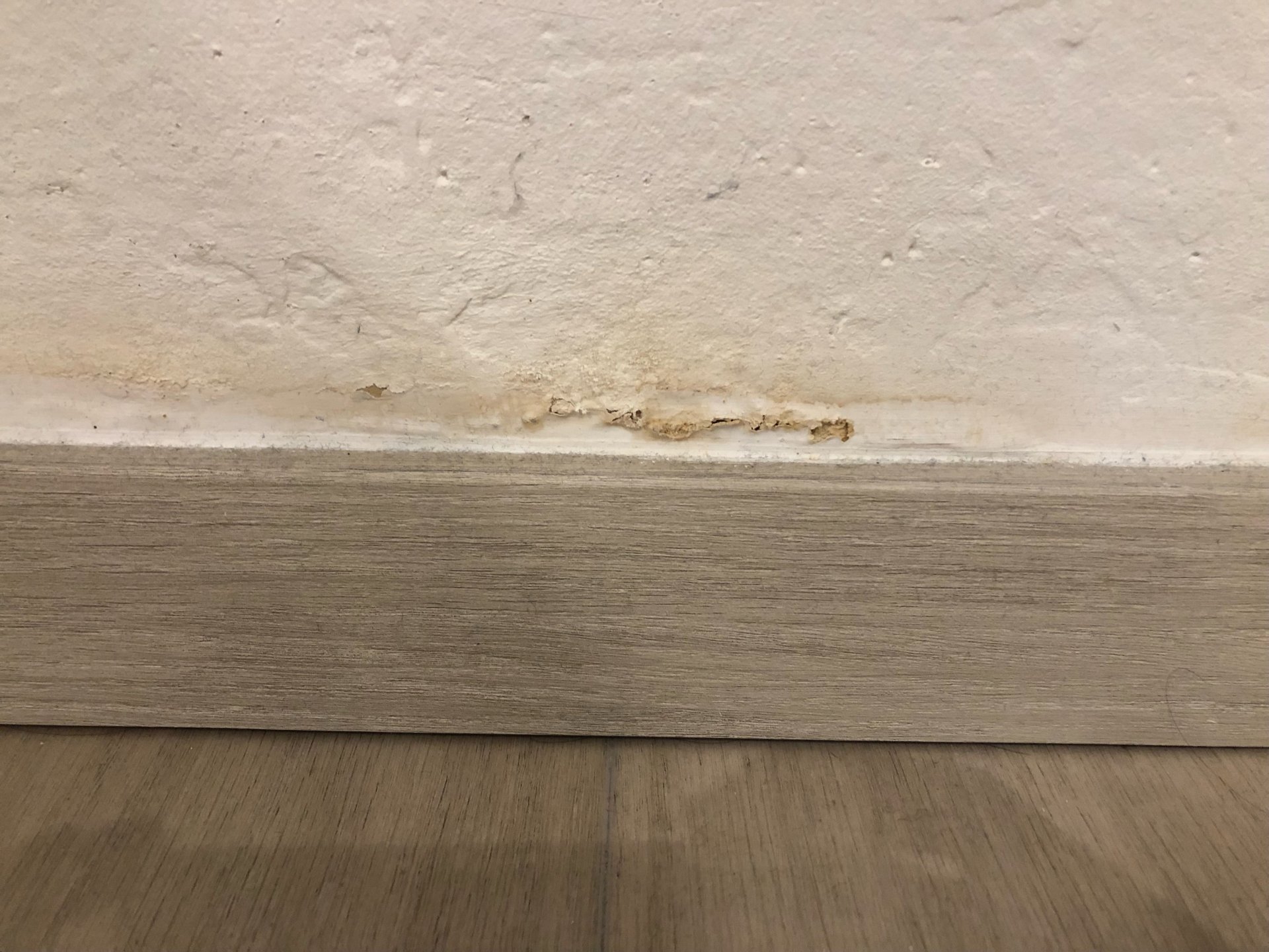

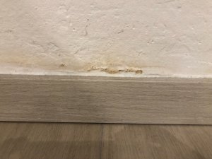

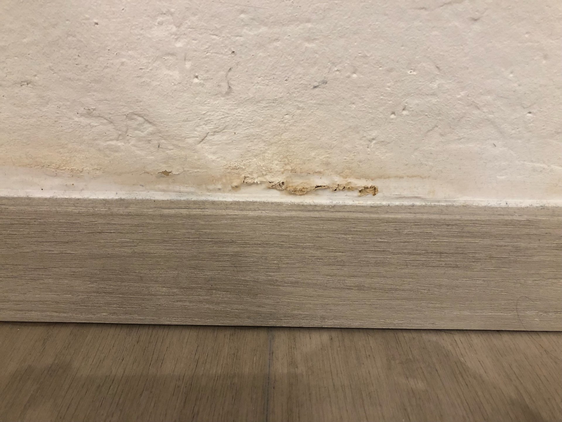

    Hallo Leute,
    ich habe folgendes Problem in der Küche. Innenwand. Gebäude von ca. 1900. Bruchstein und Ziegelwand. Direkt über den Sockelleisten fällt immer wieder die Farbe ab und die Stellen werden gelb. Ich dachte erst an Salpeter aber der sieht doch anders aus? Vor dem renovieren war ein Fliesensockel verbaut. Da trat das Problem nicht auf. Auch spezielle Schimmelfarben halten nicht.
    Hat jemand eine Idee was genau das ist und was kann ich dagegen tun?
    Danke.

    Feuchtigkeitswerte mit kapazitivem Messgerät z.B. Tr.tec BM31?
    Ohne Feuchtigkeitswerte keine Aussage möglich.

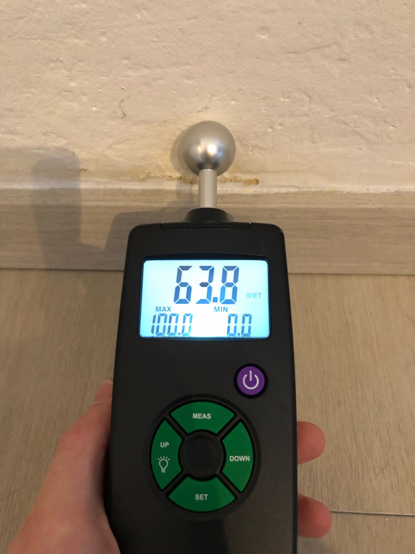

    So das Gerät ist da. An den Stellen mit den Ausblühungen zeigt das Gerät > 60 an, teilweise sogar 90. Das ist laut der Umrechnungstabelle sehr nass. Nun habe ich mal alle Wände kontrolliert. Alle Wände die zum Badezimmer bzw. zur Dusche gehen sind ebenfalls nass.
    Wir haben keine Duschkabine, sondern eine geflieste Nische. Da ist mir schon letztes Jahr beim tauschen einer Fliese aufgefallen, dass es hinter den Fliesen nass ist. Ich glaube nicht das eine Feuchtigkeitssperre eingebaut wurde (vom Laien vor vielen Jahren gefliest). Also wird das wahrscheinlich der Grund für diese gelben Flecken sein. Deshalb war auch beim Einzug in das Haus keine gelben Flecken zu sehen, da das Haus leer Stand und keiner das Bad genutzt hat.
    Das Bad wird im Sommer umgebaut.
    Ich habe auch den Fußboden im Bad und im Flur gemessen. Flur ist fast überall 100. Im Bad so um die 50. Auch die Ecken und Sockel im Flur sind ca. 40-50. Kann es sein das meine Theorie mit der Dusche stimmt und die Feuchtigkeit in den ganzen Boden zieht? Oder ist das unrealistisch?

    Das ist BM 31?
    Ein Wert von 64 digits ist relativ hoch.
    Was hast als Anzeige in 1,5 m Höhe?

    Das Gerät ist von TOBOLIN.
    In 1,5m ist überall ca. 20-25.

    dann:
    aufsteigende Bodenfeuchte.
    Abhilfe: Horizontalsperre
    Bis 1m Höhe Putz ab und Sanierputz aufbringen.
