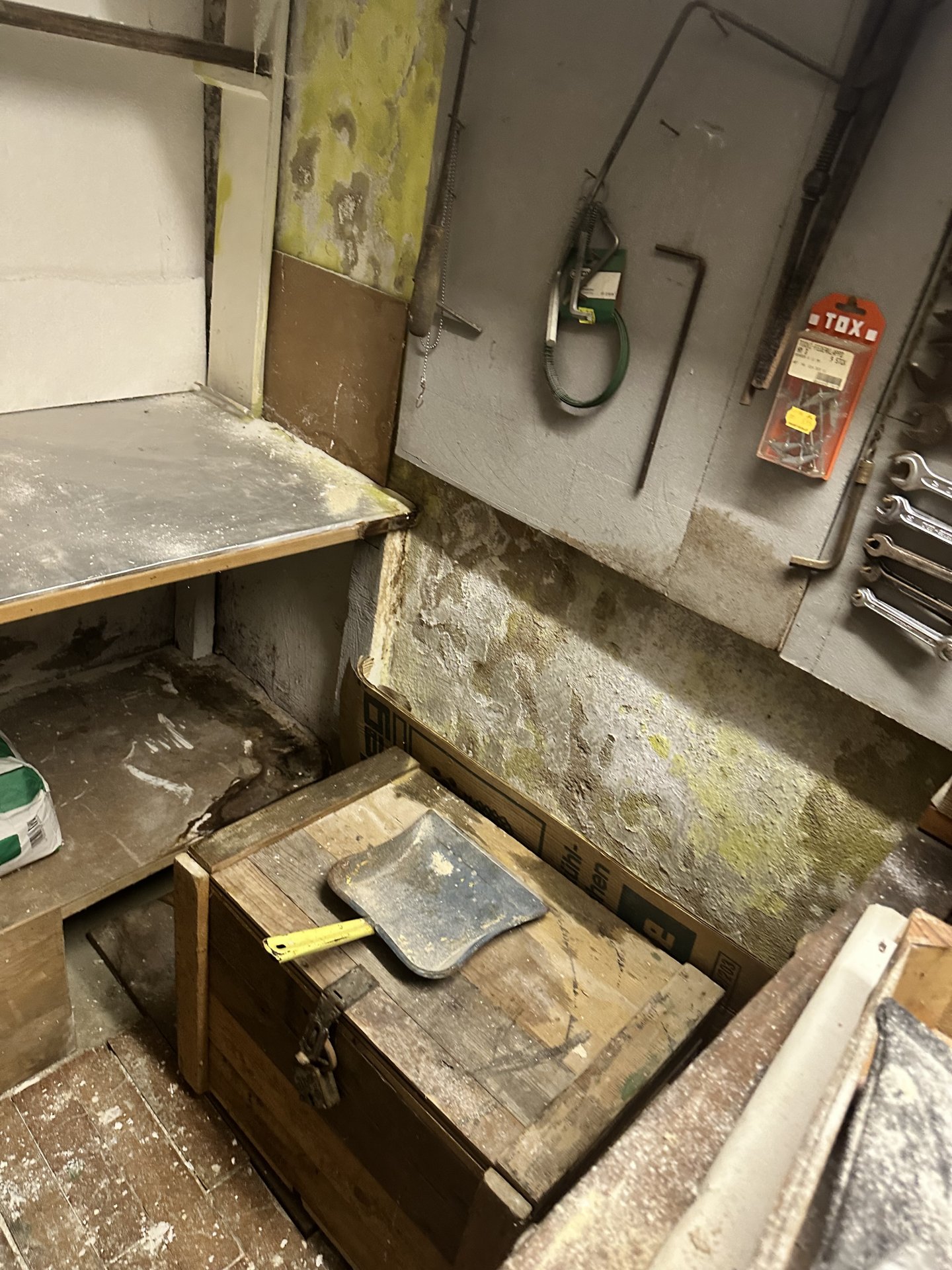

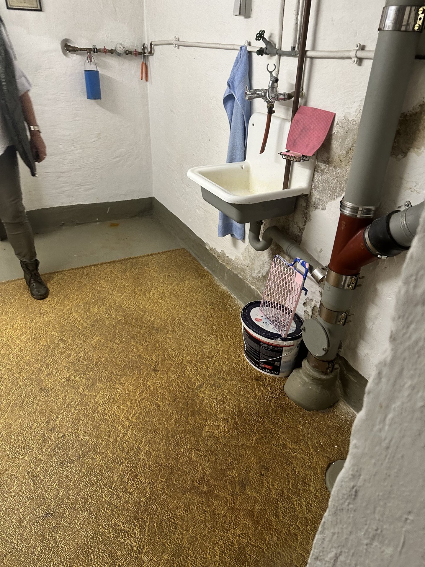

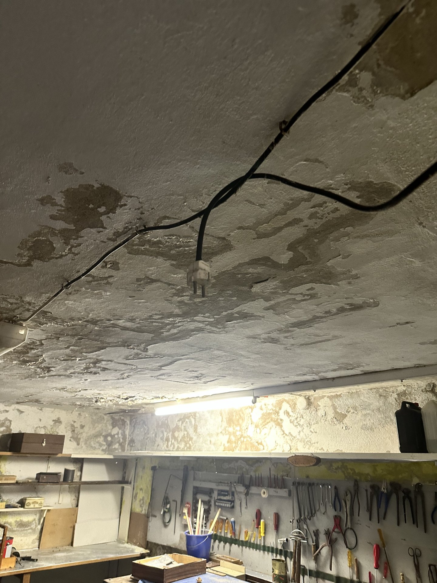

    Hallo ihr Lieben,
    mein Partner und ich planen gerade ein Haus zu kaufen, sind uns aber wegen der Kellerwände unsicher. Der Keller hat 0 modrig oder feucht gerochen, aber an den Wänden sind gelbe Flecken und Salzausblühungen. Auch platzt der Putz ab. Verkäufer ist privat und hat angegeben, dass es keine Wasserschäden gab. Wir planen sowieso einen Gutachter hinzuzuziehen, aber vorab interessiert mich eure Einschätzung.
    Was könnte da kostentechnisch auf uns zukommen? IMG_2601.jpeg IMG_2599.jpeg IMG_2600.jpeg IMG_2606.jpeg

    Einmal Kellerabdichtung komplett sanieren - Außenwände und erdüberschüttete Kellerdecke (Terrasse)
    Die Verkäuferbehauptung "es gäbe keine Wasserschäden" ist ja wohl eine Frechheit.
    Gibt es denn ein seriöses Wertgutachten oder hat sich der Verkäufer den Kaufpreis ausgedacht?
    Nehmt euch einen Sachverständigen und macht eine große Liste
    Instandhaltungsrückstau/nötige Sanierungskosten

    Reparatur liegt im hohen fünfstelligen Bereich
    50.000 aufwärts wenn ihr den Keller als vollwertigen Raum und nicht als Schimmelzucht nutzen wollt
