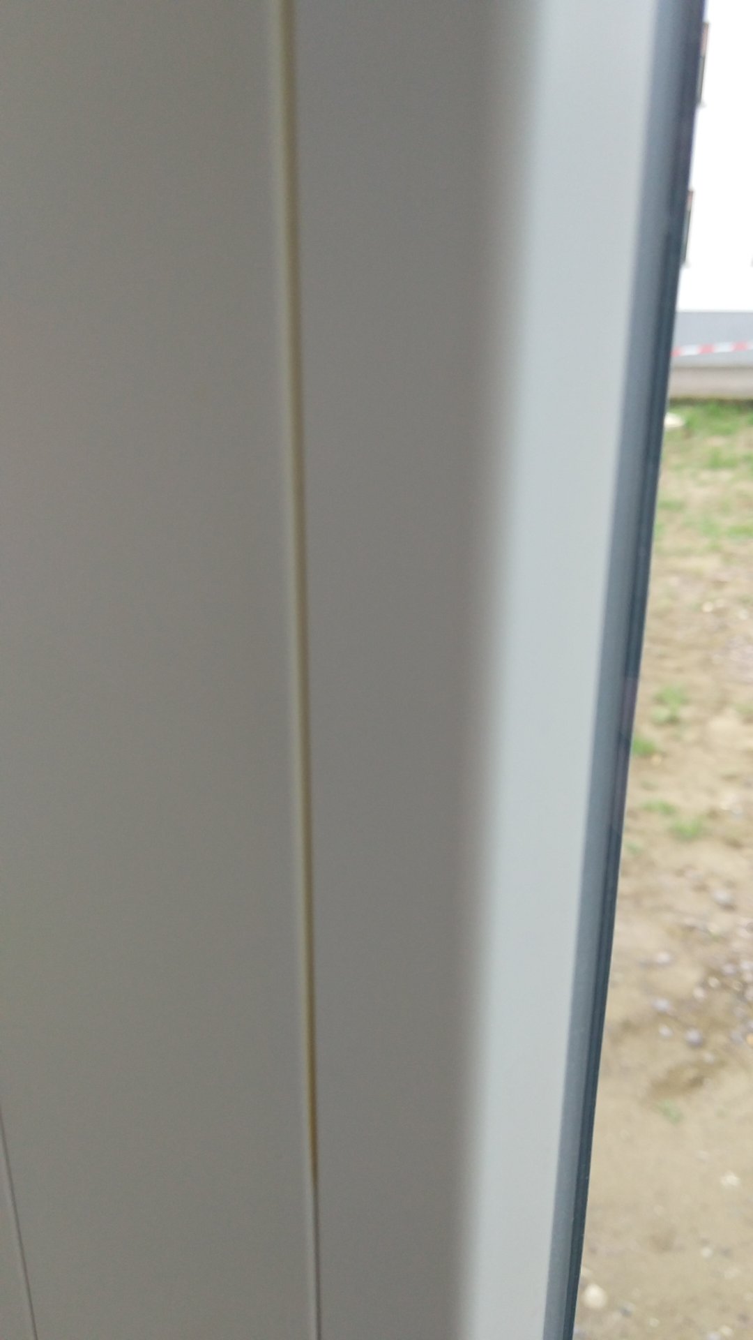

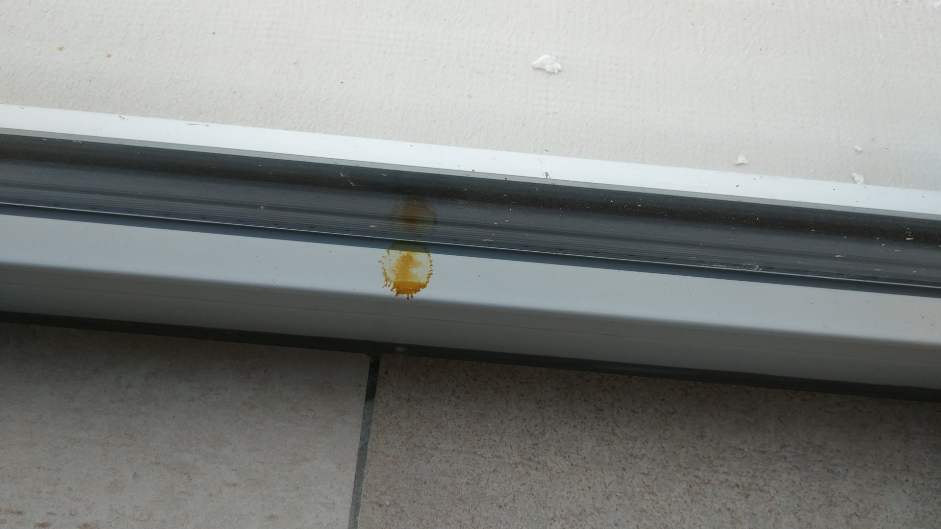

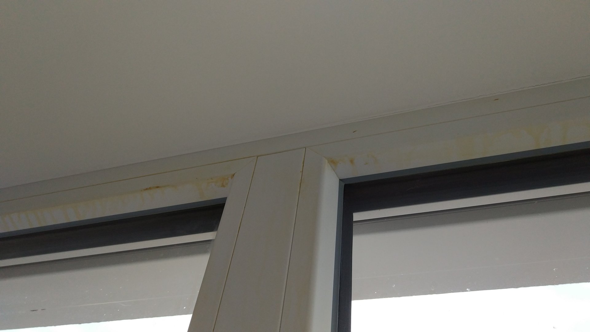

    heute waren meine Frau und ich auf unserer Baustelle und haben leider an unseren Fenster gelbe braune Flecken und Steifen entdeckt. Bilder sind angehängt. Uns stellt sich jetzt naturlich die Frage wo diese Flecken herkommen.
    Soweit wir uns erinnern waren die Flecken vor 2 Wochen noch nicht da.
    Die letzte Wochen waren nur der Maler und der Fliesenleger im Haus.
    Der Fliesenleger schliesen wir schonmal vorab aus aber könnte der Tiefengrund vom Maler solche Flecken, Streifen auf den Kunststofffenster verursachen?

    Rostbrauner Tiefengrund ist mir nicht bekannt. Die sind eher milchig weiss.
    Gisogrund gelb gibt es zwar, aber würde mich wundern, wenn der hier verwendet würde.
    Mach mal den Fensterflügel auf und schau ob die Verfärbung bzw. Flecken im Rahmen und im Flügel oben auch drin ist.
    Sieht für mich eher so aus, als ob da was runtergelaufen ist, Rostbrühe ( Wasser + Metall ), Undichte Rohrleitung?
    Oder nassgewordene Dämmung bzw. Bauschuttreste vielleicht ?
    Welche Rollläden habt ihr ? Sieht nach Vorbaurollladen aus, aber könnte täuschen.
    Was ist über dem Fenster?

    die Fensterelemente sind fest verbaut kann sie daher nicht öffnen. Über dem Fenster sitzt ein Sturz aber von da kommt es eher nicht da die Wand über dem Fenster sauber sind und die Flecken mitten im Fensterrahmen anfangen. Ja wir haben Vorbaurolladen. Hab auch heute Versucht mit Seifenwasser die Flecken zu entfernen ohne Erfolg. Die Fensterfront ist ca 6 Meter lang aber nur auf ca. 1 Meter gibt es diese Flecken.

    Ist denn außen etwas sichtbar? Für mich sieht das wirklich so aus als ob es aus dem Rahmen kommt.
    Klar oben ist nix an der Wand, aber es kommt doch genau da raus, wo das Fenster normal öffnen würde oder ?

    heute hatten wir einen Vorort Termin mit dem Maler und unserem Architekten. Also von Maler kommt es wohl definitiv nicht.
    Die Vermutung von Architekten ist wie hier schon geschrieben das es aus dem Fensterrahmen kommt.
    Mit dem Fensterbauer wird nun ein Vororttermin ausgemacht mal schauen was er zu den Flecken sagt.
    den Versuch zu putzen haben wir auch schon unternommen aber ohne Erfolg. Weder Glasreiniger, Seifenwasser, noch Fettreiniger und noch das ein oder andere Mittel haben versagt.

    Der Fleck auf dem ersten Bild ist ganz klar ein Tropfen von irgend etwas, weil er auch auf der Dichtung ist. da hat noch keiner versucht den weg zu wischen. Also bitte. Nie mal den Putzlappen in die Hand und versuche es.

    Da hat vermutlich der Maler (wenn sonst keiner auf der Baustelle war), mit was auch immer, rumgesaut. Von Aussen kann ja nichts kommen, da festverglast.
    Ich würde da auch nicht mit allen möglichen Mitteln versuchen die Flecken zu entfernen. Das soll bitte der erledigen, der das verursacht hat.
    btw: Nur alle 2 Wochen auf seiner eigenen Baustelle aufzutauchen um zu kontrollieren ist zu wenig - wie man sieht.
    Und die Acrylfuge (wenn's überhaupt eine ist) Fensterrahmen/Decke reisst auch schon...
    @simon84. Das kann nicht aus dem Rahmen kommen, weil es auch oberhalb der "Kerbe" auch versifft ist. Manchmal läuft Flüssigkeit auch nach oben, hier aber definitiv nicht.
