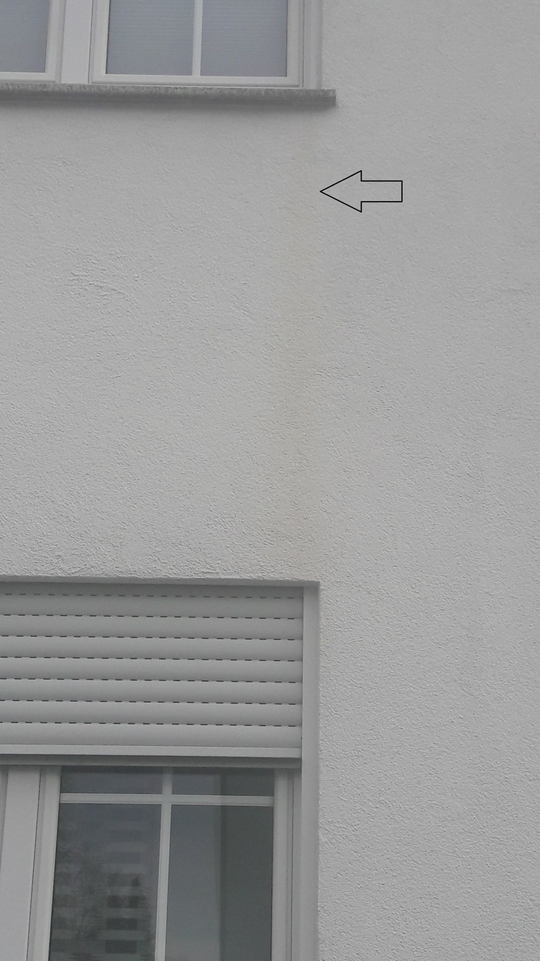

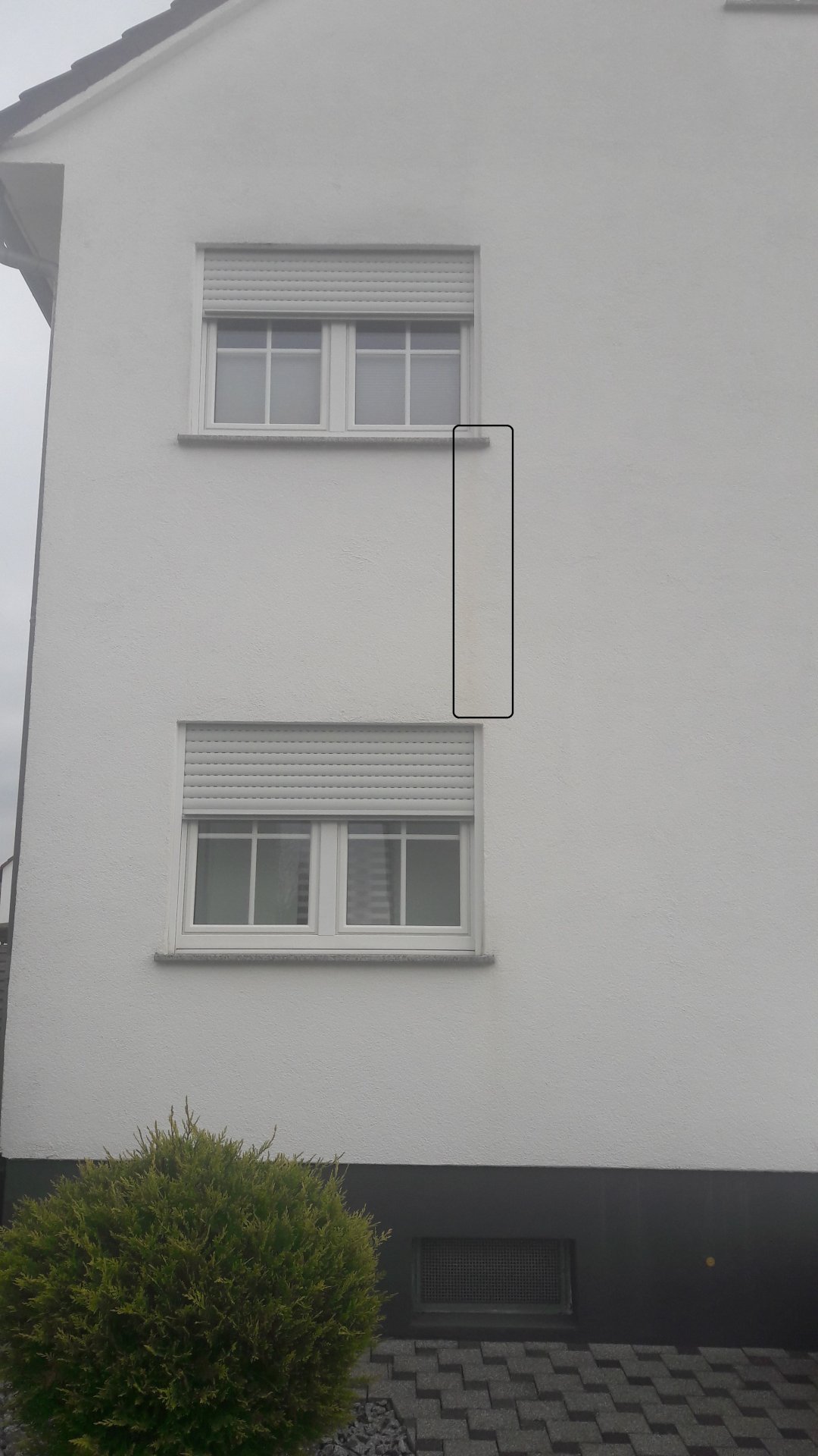

    ich habe seit letztem Jahr an der Fassade im Bereich der Fensterbank gelbe streifen im Putz.
    Das Haus wurde vor ca. 20 Jahren verputzt und vor ca. 4 Jahren gestrichen.
    Bis dahin keine Probleme oder Auffälligkeiten.
    Seit ca. 1 Jahr bilden sich diese gelben Streifen und werden immer stärker.
    Die Streifen sind an allen 4 Fensterbänken an der Fassade zu sehen.
    Die Fassade steht an der Wetterseite.
    Die Fensterbänke sind aus Granit und haben seitliche Wasserablaufrillen.
    Was kann das sein ?

    Die Streifen sind also nur Rechts am Fenster? Also die Seite, zu der der Wind den Regen von der Fensterbank drückt, vermutlich. Ist es die Stelle, an der das Wasser bei Regen abläuft? Vor 4 Jahren könnte eine Farbe mit Biozid verwendet worden sein, welches sich an dieser Stelle als erstes ausgewaschen hat, weil hier am meisten Wasser über die Fassade abläuft. Nun ist der Biozidschutz nichtmehr vorhanden, und es bilden sich Algen, Pilze, Flechten. Ist unter dem Putz eine Dämmung? Es könnte durchaus andere Ursachen sein, z.B. Dreck, welcher von Fenstern oder Rolläden vom Regen runtergewaschen wird, oder ein agressives Fensterreinigungsmittel. Generell treten solche Verfärbungen bei Wänden mit so geringem Dachüberstand an der Wetterseite häufig auf. Hast du Bilder von der Fassade bevor sie gestrichen wurde?

    Die Streifen sind immer rechts und links vom Fenster am ende der Fensterbank.
    Dämmung ist keine vorhanden, am Fenster Reiniger liegt es auch nicht da hier kein anderer als sonnst verwendet wurde.
    Bilder von der Fassade vor dem streichen habe ich nicht. Gestrichen wurde die Fassade sie aufgrund von schwarzen Flecken und Streifen an der Fassade.
    Der Hinweis mit der Farbe ist Interessant.
    Ich werden mal nachschauen, welche Farbe verwendet wurde.

    Nur auf der Wetterseite?
    Es wurde vor 4 Jahren nur gestrichen oder auch Fensterbank, Rollladenschienen etc. NEU?
    Bei verzinktem Materiel gibt es gerne mal Spuren...die sind aber i.d.R. "schwarz/braun"...
    Kann eigentlich nur in Verbindung mit "Regen von der Fensterbank" in Zusammenhang stehen. Irgendwelche Materialien "reagieren"...

    Hat sich in deiner Umgebung was geändert? Neues Kohlekraftwerk ( wenn du in China wohnst...), große Hackschnitzel oder Pellets Anlage in Unmittelbarer Umgebung, ohne Filter? Baustelle mit viel Staubentwicklung? Sonst irgendwas, was sich auf der Fensterbank absetzten könnte und erst mit dem Regen wieder runterwaschen? Wetter letztes jahr war extrem trocken, keine ahnung ob das eine ursache für mehr Staubenwitkclung, Pollenflug oder sonstigen Schmutz sein könnte. Schon rausgefunden was für eine Farbe das war? Zb auf der Rechnugn vom Maler, oder mal anrufen und fragen. Ist die Fassade richtig gereinigt worden bevor sie gestrichen wurde? Nicht das über die alten Streifen einfach drüber gemalt wurde, und ohne sperrgrund das nach und nach durchzieht. Wobei das ja meistens sofort beim streichen passiert, und nicht erst nach 3-4 Jahren.
