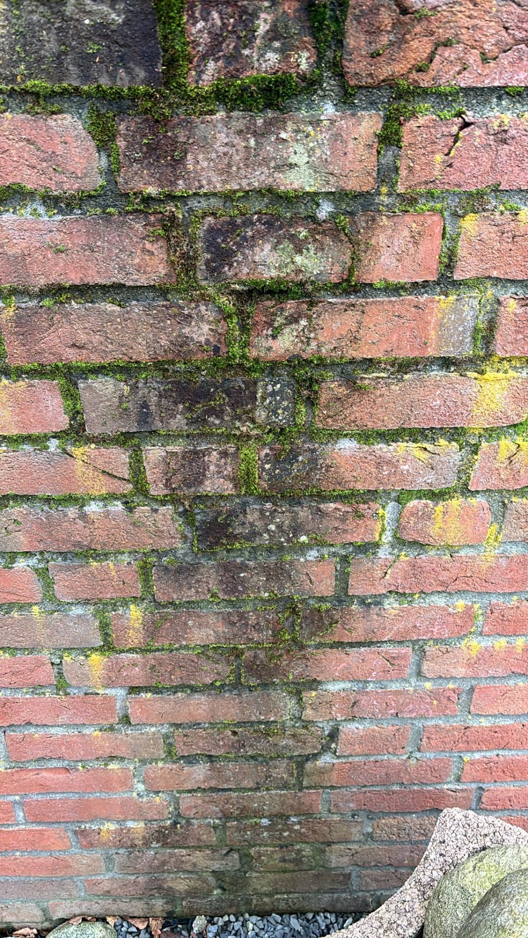

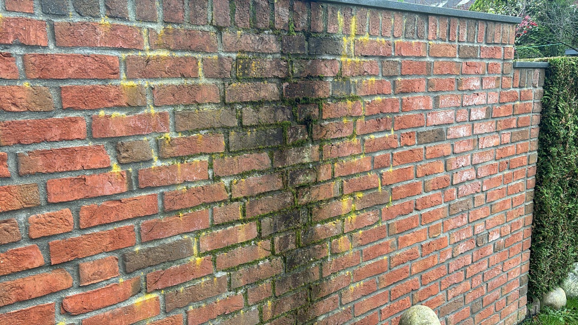

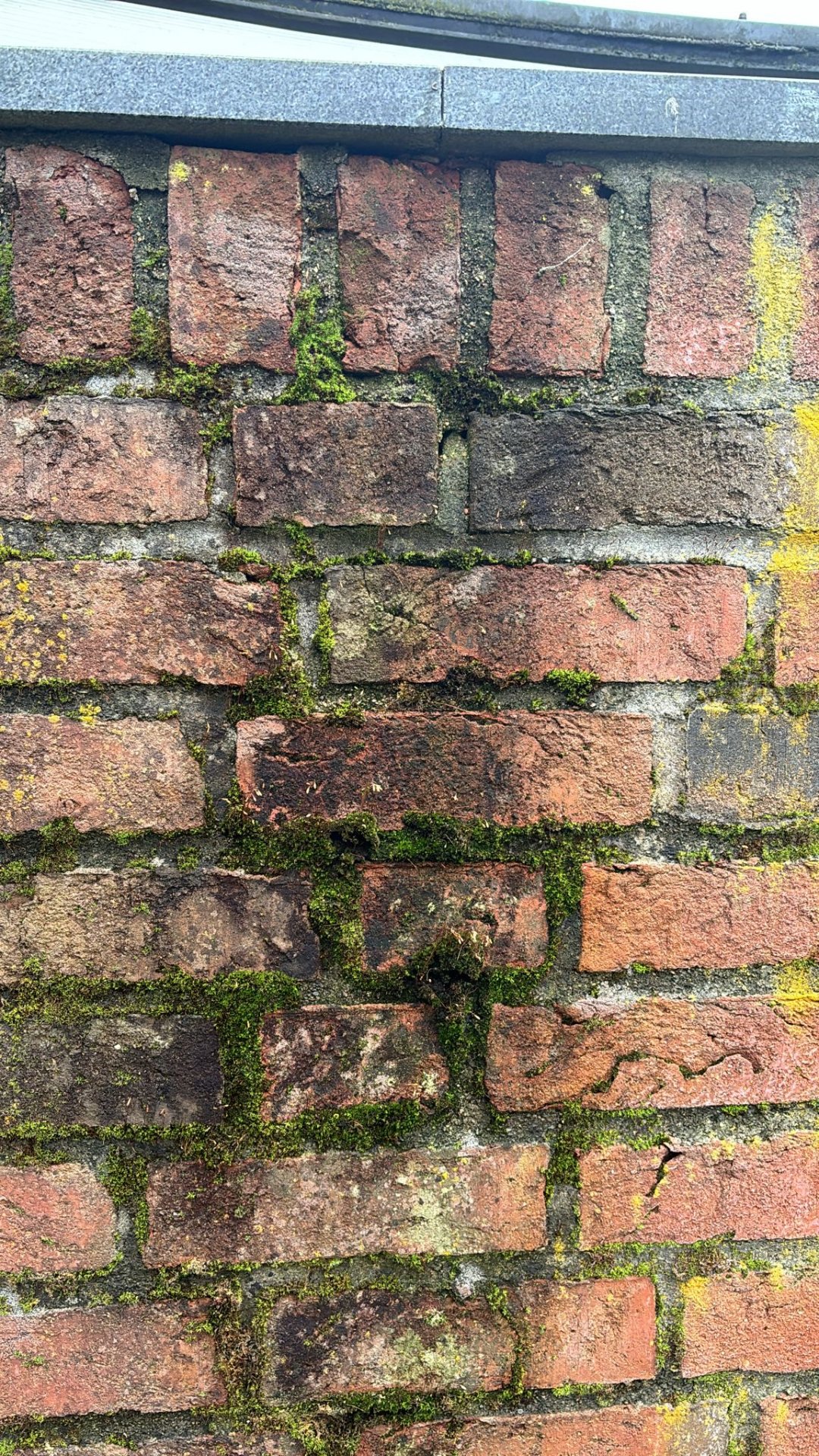

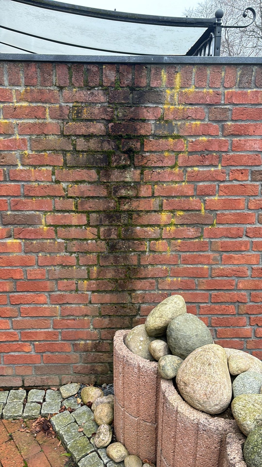

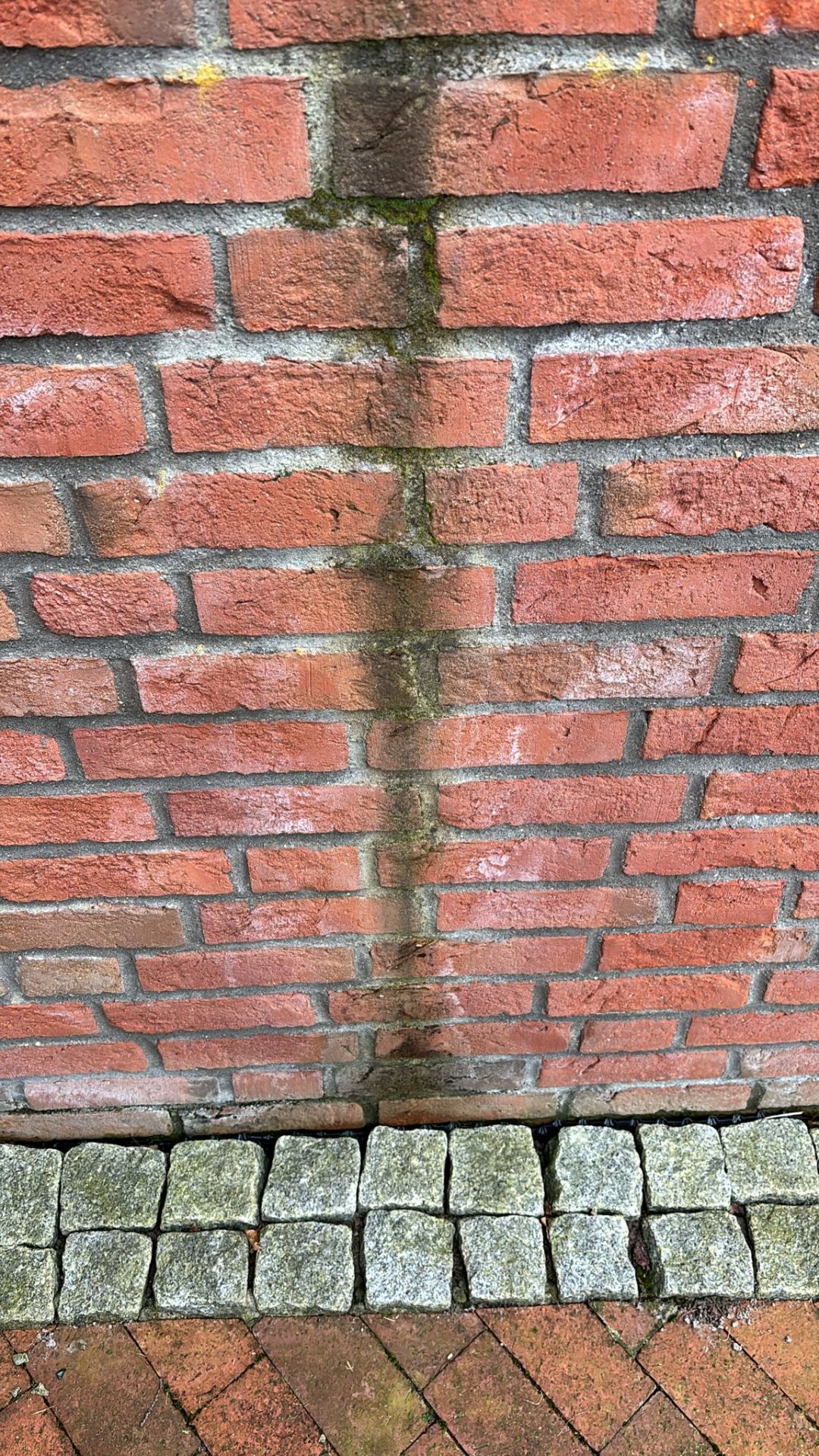

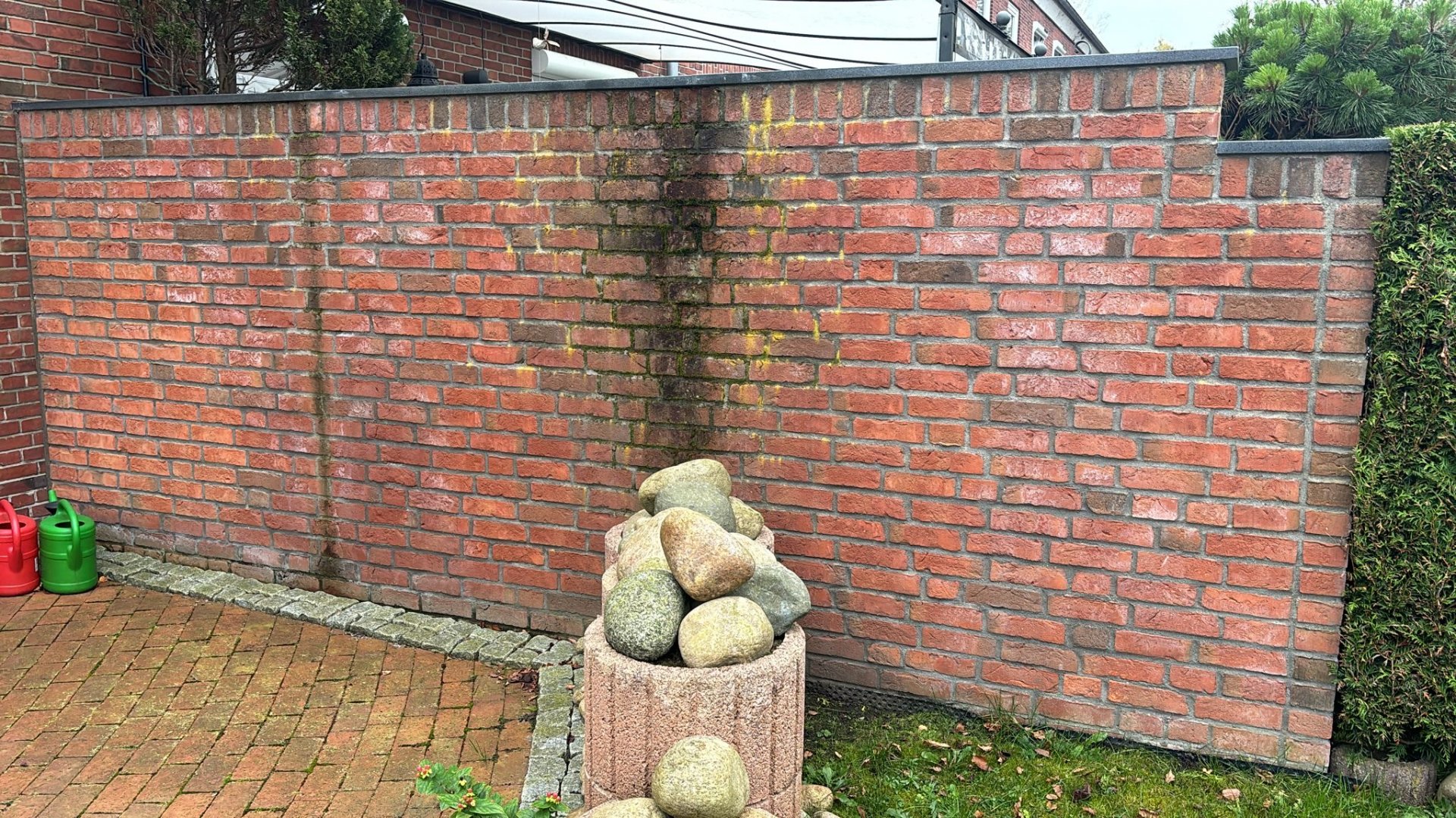

    Moin zusammen
    Wir haben in unserem Reihenhaus zu unseren Nachbarn eine freistehende Mauer , Länge 5Meter, ca 2Meter hoch als Terrassentrennung errichten lassen.
    Nun sind an dieser Mauer schwarze und gelbe Flecken entstanden.Siehe Bilder.
    Meine Fragen
    • Wodurch entstehen diese?
    • Wie kann ich diese umweltfreundlich entfernen? 41f26dab-80f6-412c-b251-62ed71acc166.jpeg 1f98087c-1050-434c-9eb4-b101878174b8.jpeg b7db6d41-81ca-4835-a94b-9f02c557ffc1.jpeg ba679787-14d7-4a57-996f-98c7ee173748.jpeg 1e48f9ec-ccc0-41b9-886b-1cef770b3003.jpeg 0bedbf03-cc2b-42e8-8762-243da0805869.jpeg

    Als Laie sag ich mal zuwenig Zentimeter Überdeckung der Mauer mit dem Granit obendrauf. Fugen offen und ich denke das es auck keine richtige Tropfkante gibt.
