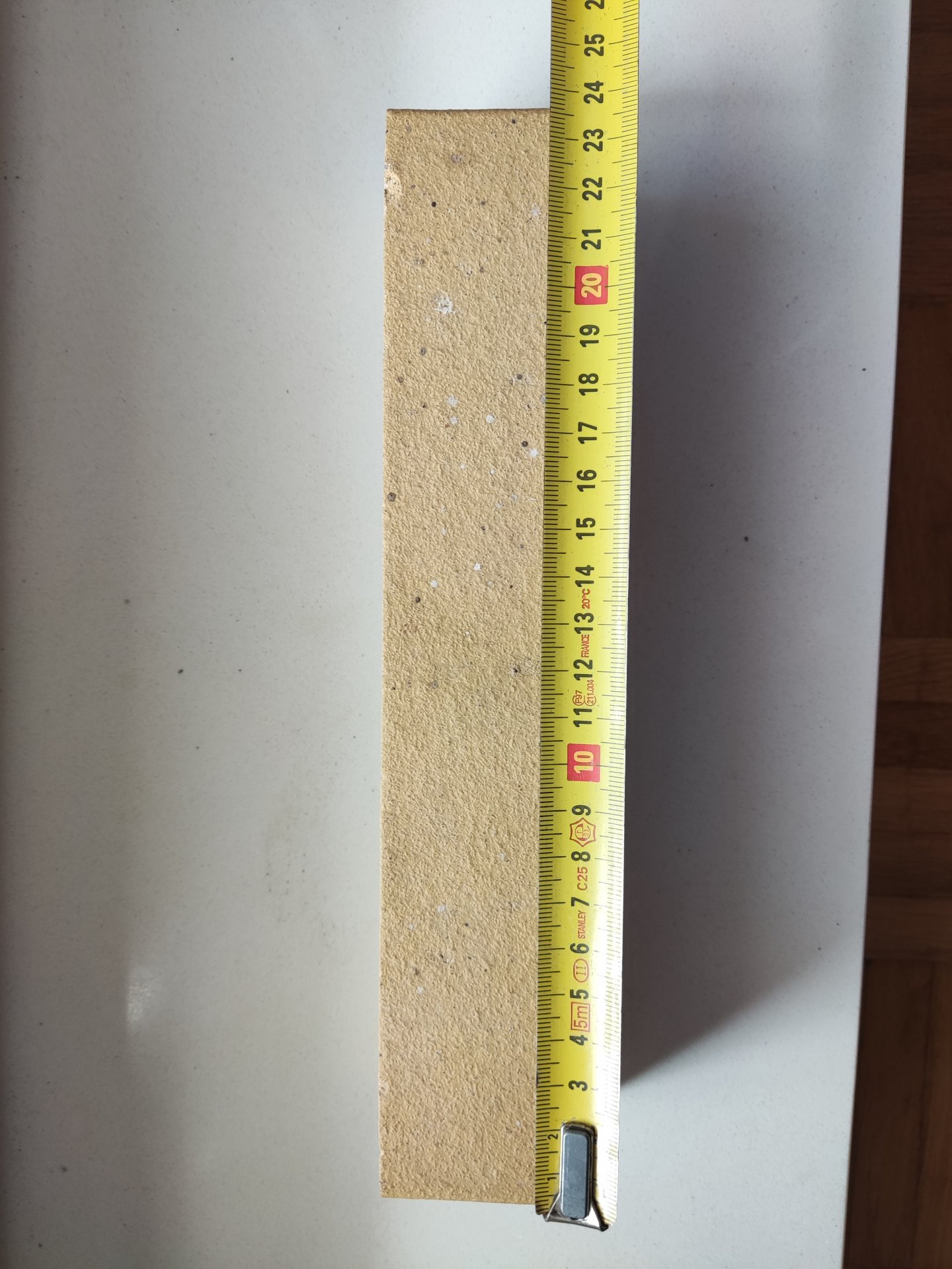

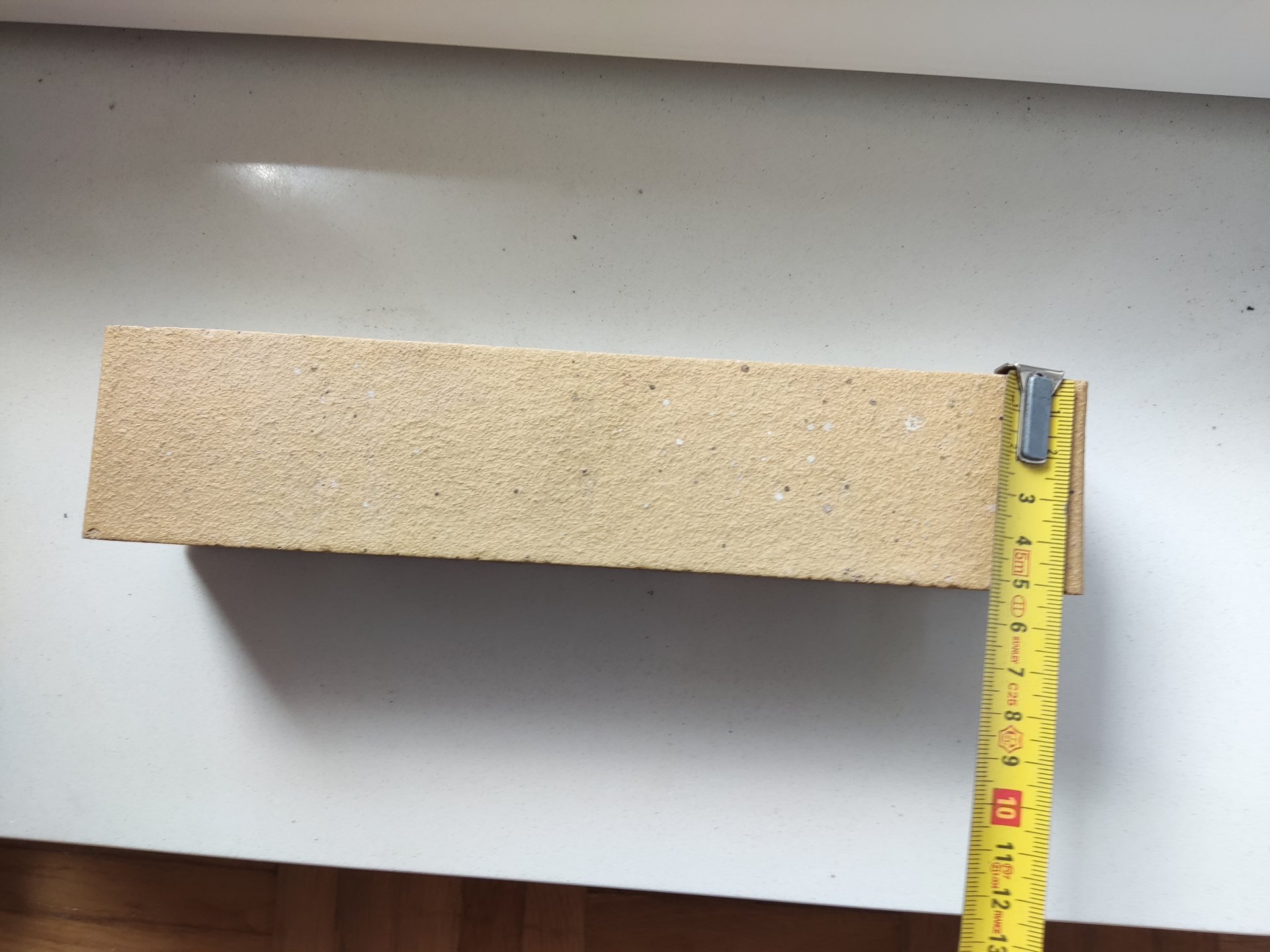

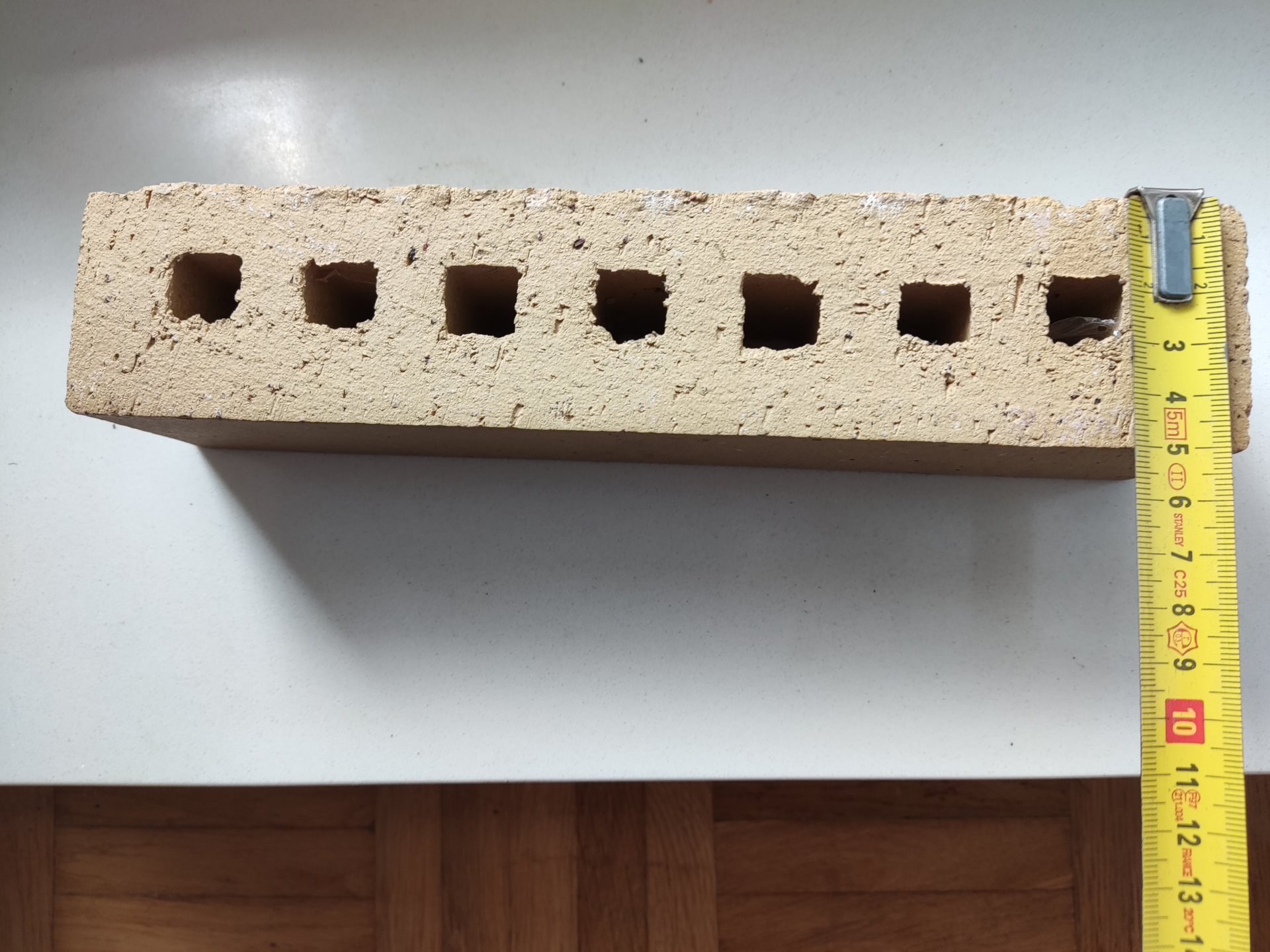

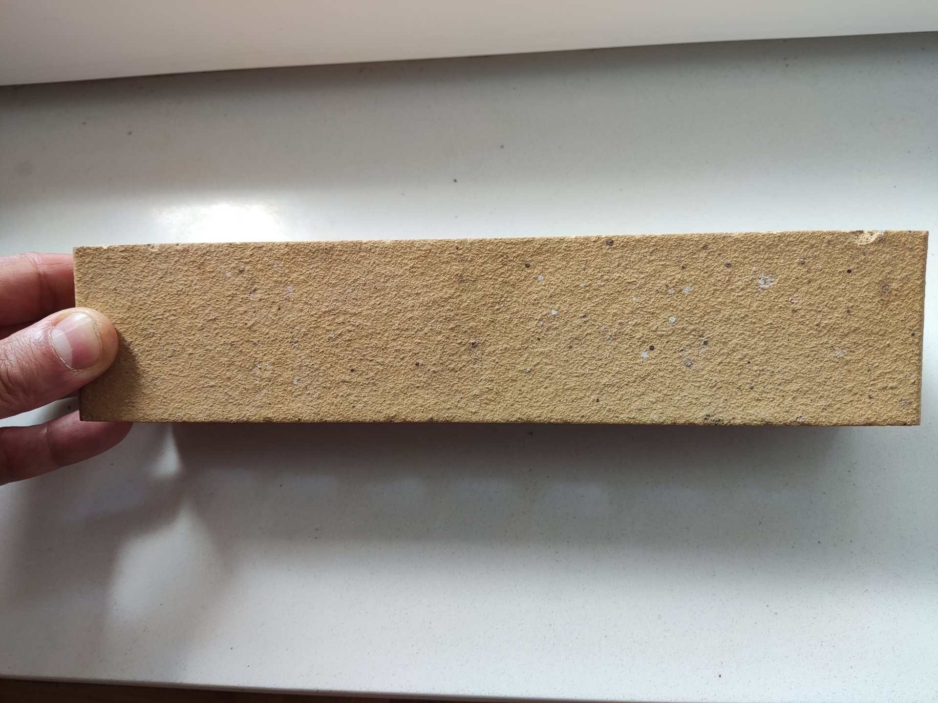

    ich hoffe hier Hilfe oder Rat zu bekommen zu meiner suche nach Klinker aus den 60er Jahren. Ich besitze ein Reihenhaus aus den 60er Jahren. Inzwischen sind an einer Mauer einige Klinkersteine sehr mitgenommen, diese würde ich gern tauschen. Ich habe aber schwierigkeiten einen passenden Klinker zu finden, da das Format anscheinden, jedenfalls im Großraum Hamburg, nicht mehr zu bekommen ist.
    Der originale Stein, siehe Bilder, ist gelb/beige und hat die Abmessungen ca. 23,5cm*5cm+5cm. Wäre natürlich suepr wenn ich den gleichen Stein noch irgendwo bekommen könnte. Aber ich würde zur Not auch einfach eine andere Farbe einsetzen, aber die Form muss natürlcih passen. Ein Maurer hat mir gesagt, das Format würde "Sparkklinker" heißen.
    Hat jemand eine Idee wo ich einen solchen Stein bekommen könnte, oder zumindestens einen mit den gleichen Abmessungen? Vielleicht hat auch jemand noch Restbestände die im Großraum Hamburg, die er mir anbieten könnte!?!

    Oder mal bei Hagemeister in Nottuln anfragen. Die haben sogar einen Bereich, wo man Klinker auf Maß schneiden lassen kann. Kosten kann ich Dir dazu leider nicht sagen.
    Als an unserem Haus die Fugen saniert wurden, gingen auch einige Klinker zu Bruch. Der Fuger hatte das im Vorfeld schon angekündigt und ich bin dann auf die Suche gegangen, wo ich den passenden Klinker bekomme mit Brandeinschlüssen.
    Hagemeister hatte den Klinker und dann sogar noch das passende Format. War bei uns das Reichsformat. Wir konnten uns dann das Zurechtschneiden sparen.
    Aber fragen kostet ja nichts.
