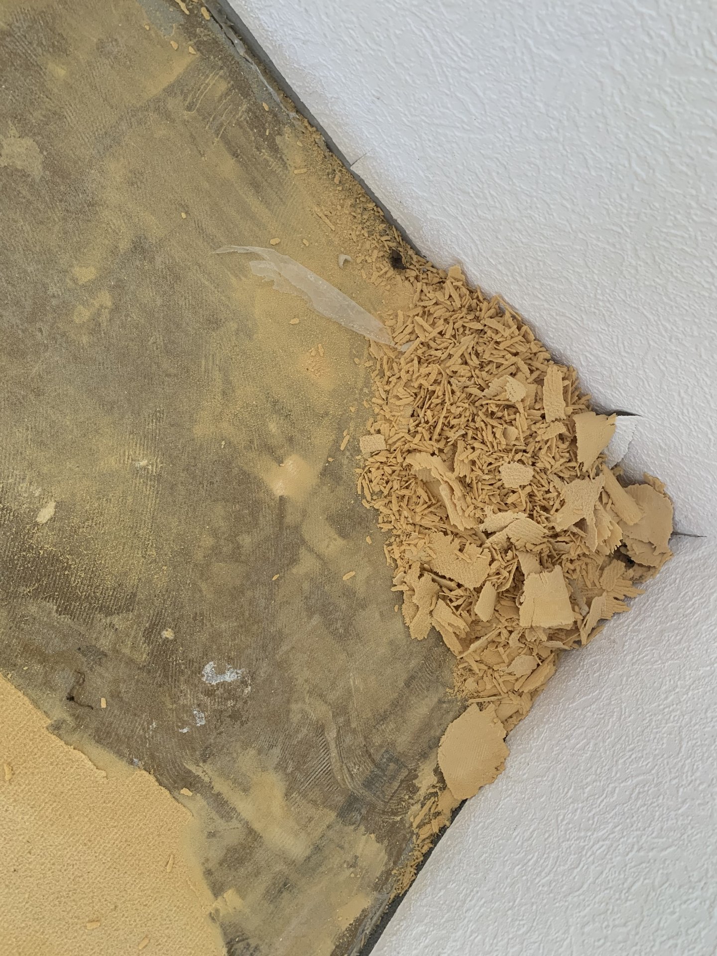

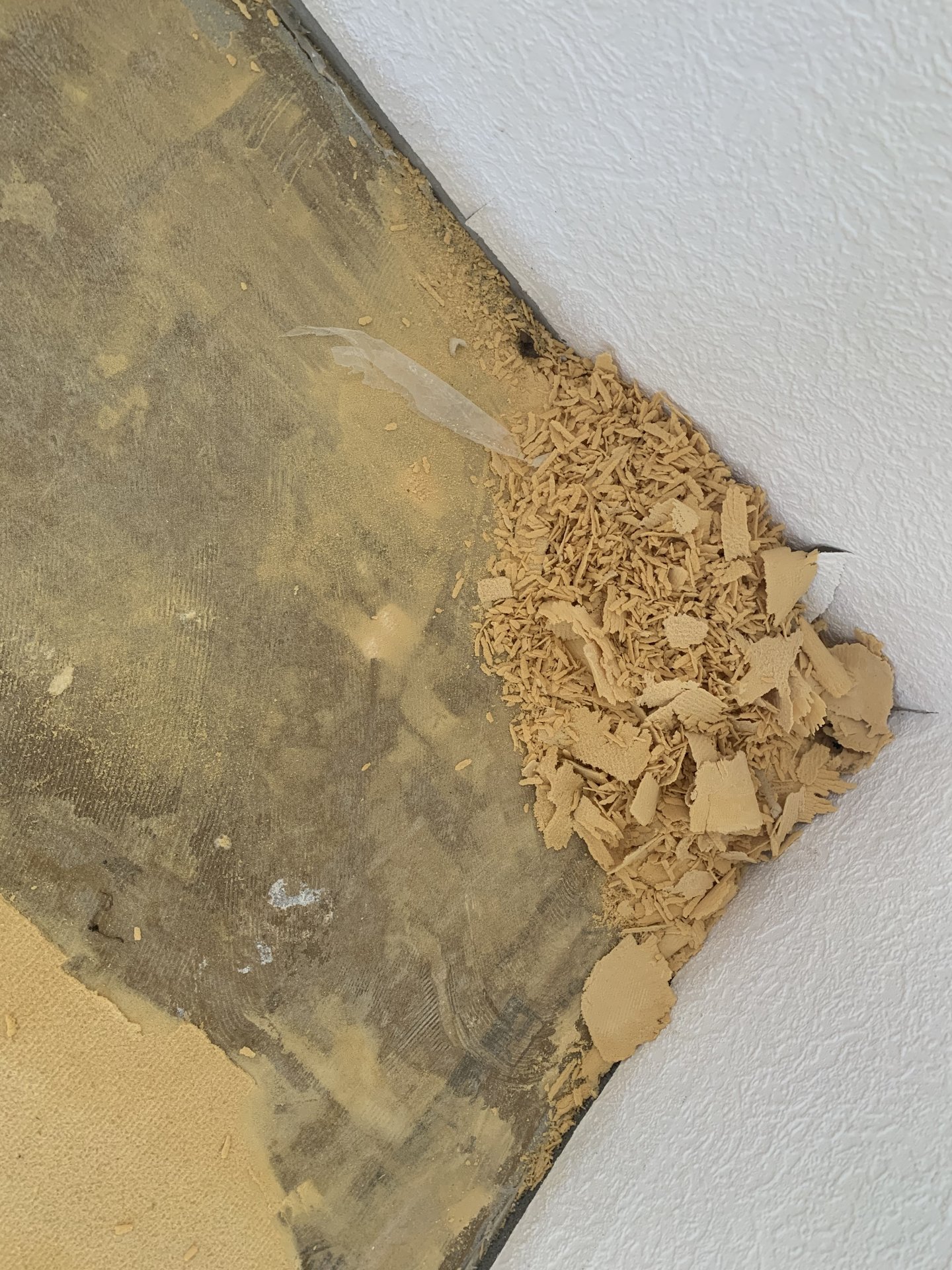

    Guten Abend

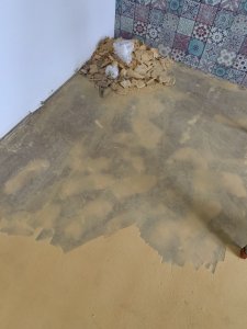

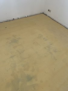

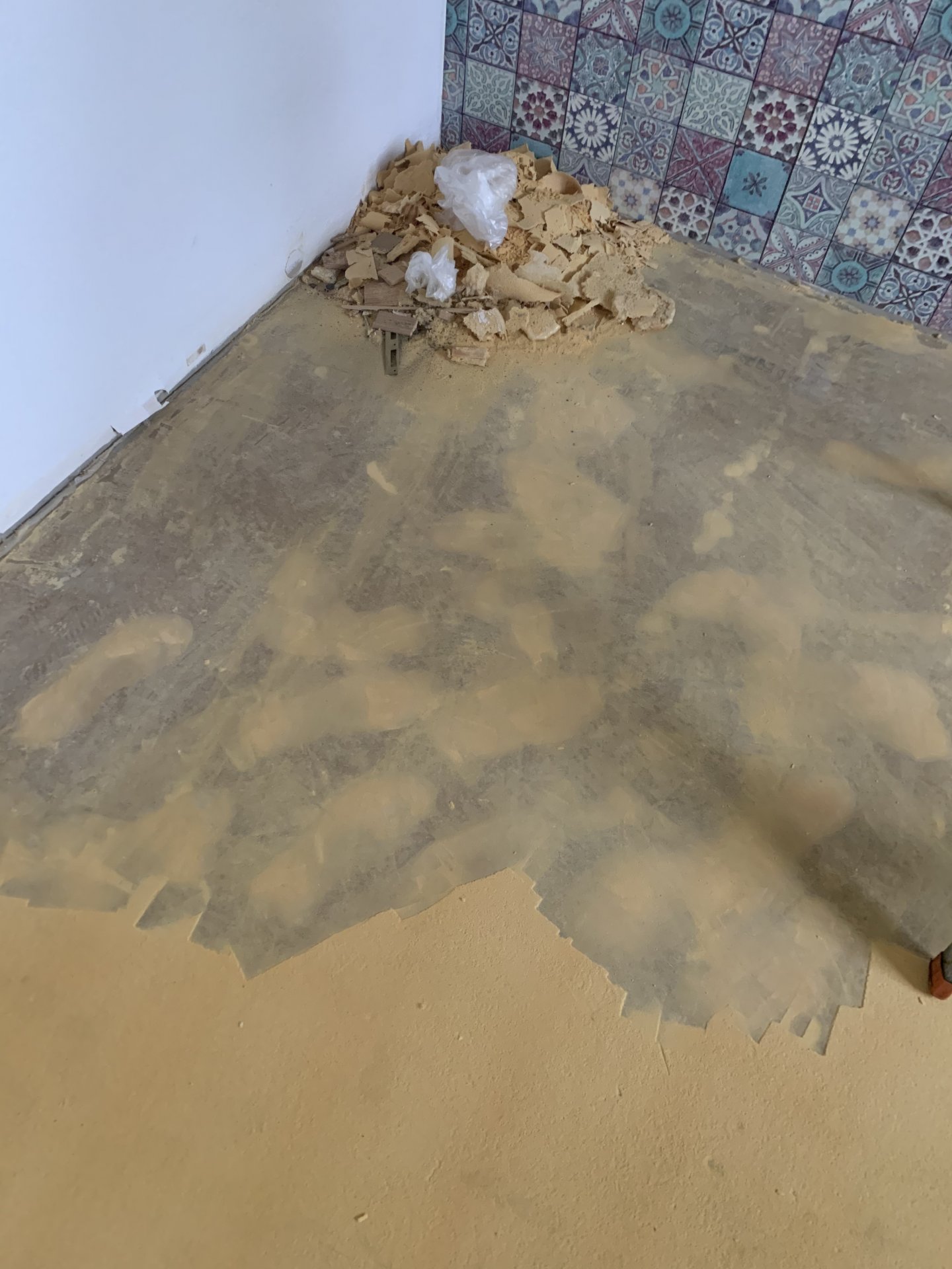

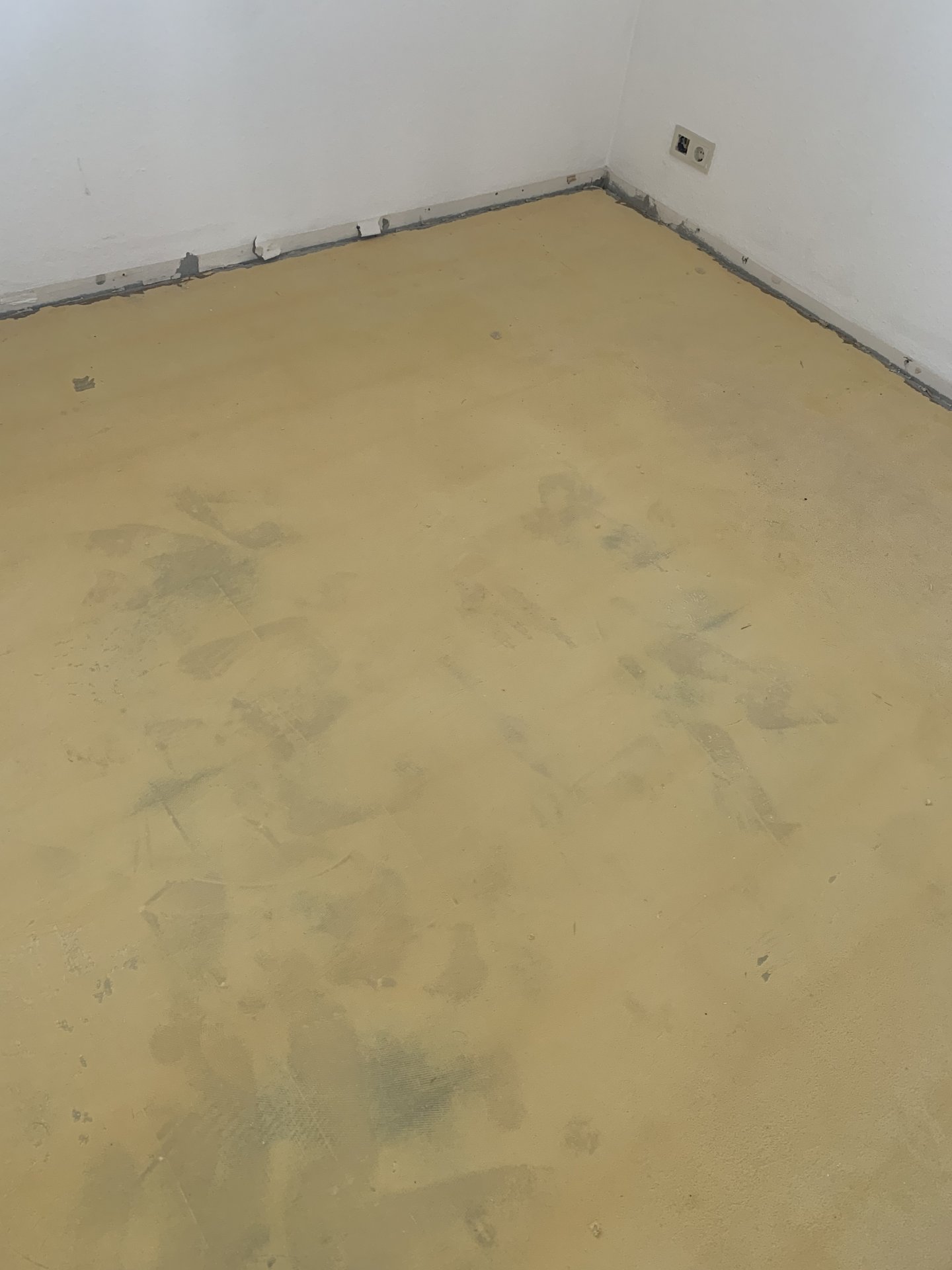

    Ihr hattet uns bereits vor drei Jahren sehr geholfen mit einer Einschätzung als wir eine Wohnung renoviert haben.
    Nun habe ich eine Frage zu einem gelben schaumartigen Material unter einem Teppich der über das gesamte 1.OG verläuft.
    Das Reihenhaus ist von 1985, es lag ein sichtbares Laminat und man sagte mir, es sei darunter direkt Estrich!
    Nun kam heute ein völlig vergilbter alter Teppich zum Vorschein, darunter eine gelbe poröse, extrem staubige Masse.
    Vermutlich der Schaumrücken mit Kleber vermischt?!
    Wie gesagt es staubt extrem…
    Ist hier in Euren Augen Asbest wahrscheinlich bzw auf was genau sollte ich noch testen ?
    Würde es sonst mit einer Estrichfräse versuchen abzuscharben oder mit Wasser und Spachtel. Ich musste aber ordentlich husten weil es extrem staubt und so durchs ganze Haus fliegt.
    Morgen stell ich Bilder rein.
    Ich danke recht herzlich für eine erste Einschätzung

    Hör auf mit dem was Du da tust, meide den Staub erstmal und lass das auf Asbest testen. Dass das Abest ist ist eher unwahrscheinlich, aber wenn es Abest ist, dann bringst dich mit der Dosis bei der man schon ordentlich husten muss, evtl. doch noch um…
    Ich bin kein Asbestpaniker, aber was Du da tust finde ich dann doch zu gewagt.

    Ein Teppich mit Asbest wäre ja mal was neues. Schaumstoffe können aber schon mal zu Staub zerfallen.

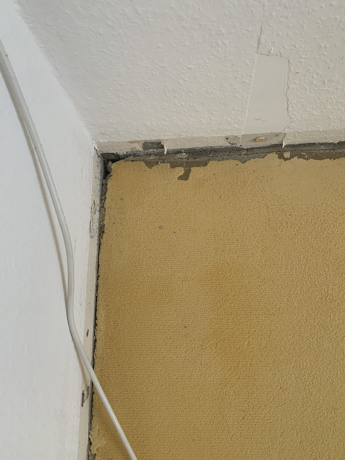

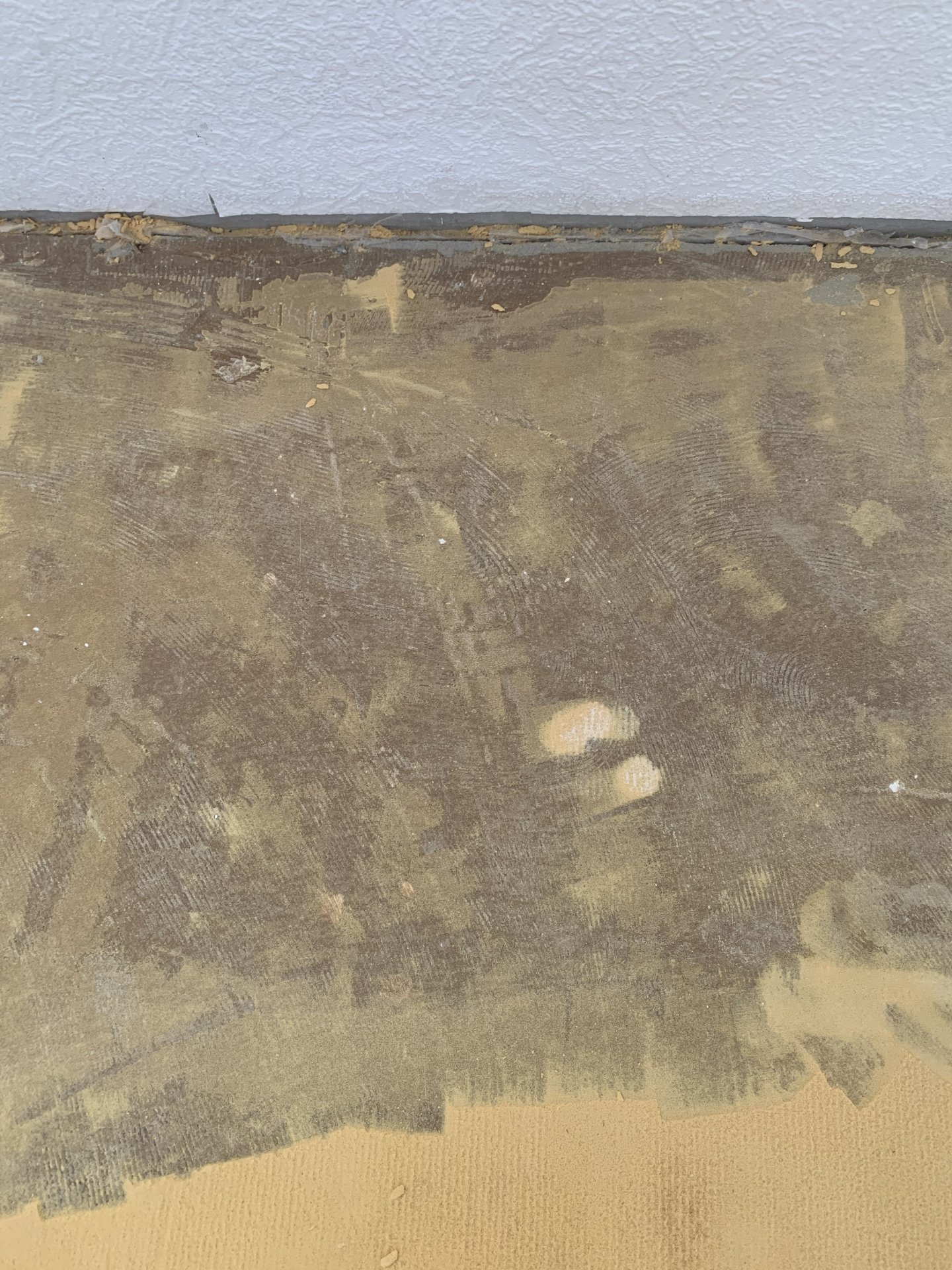

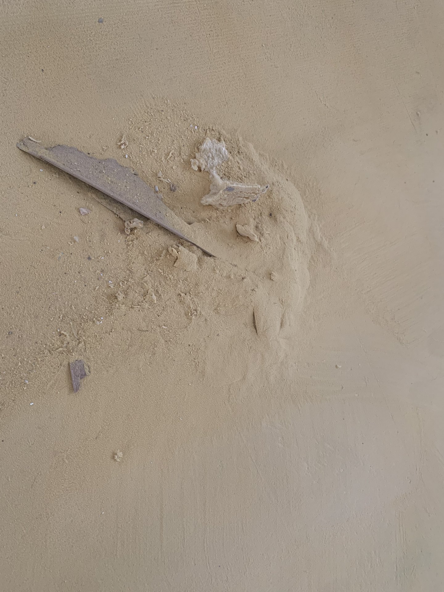

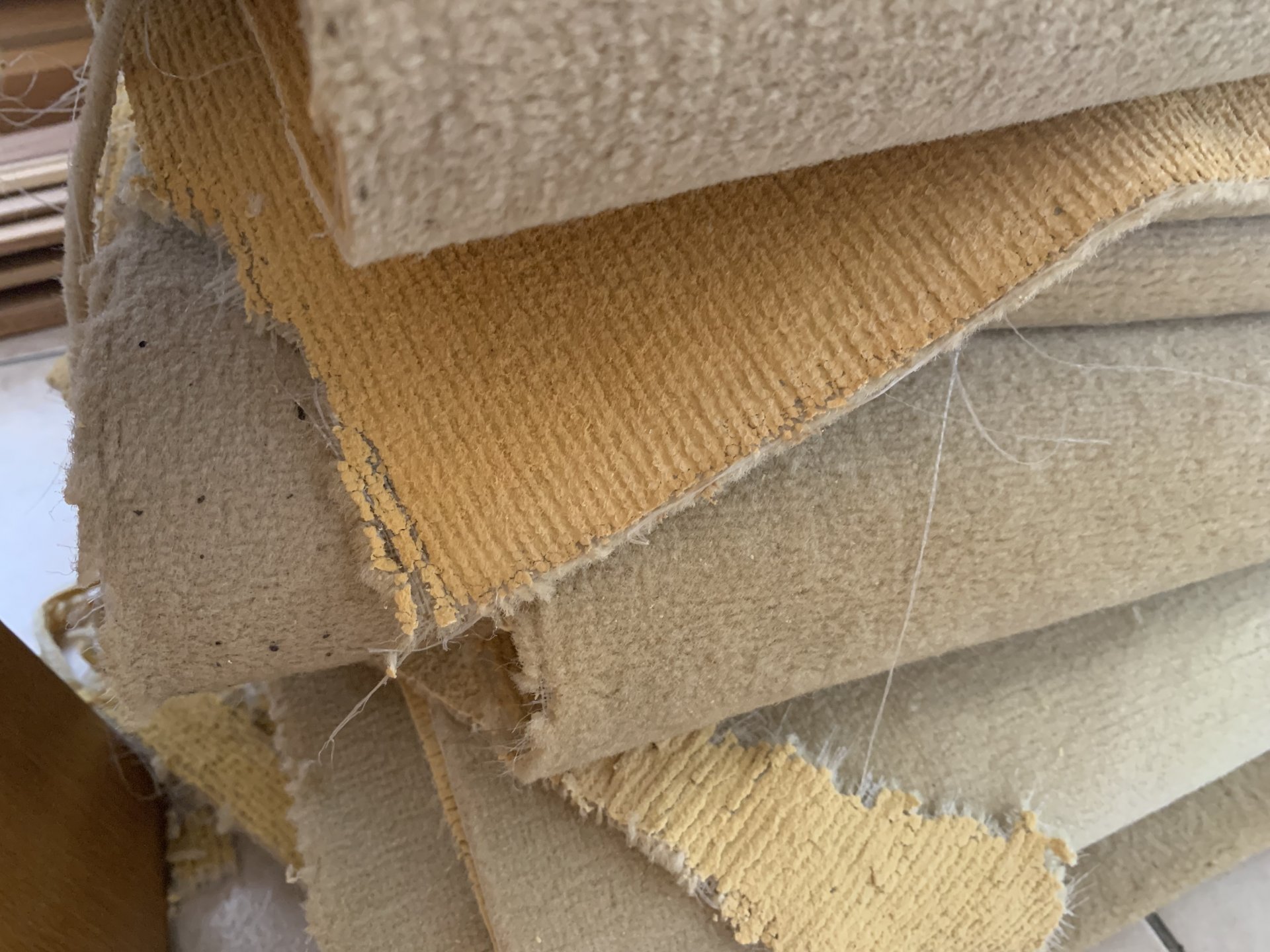

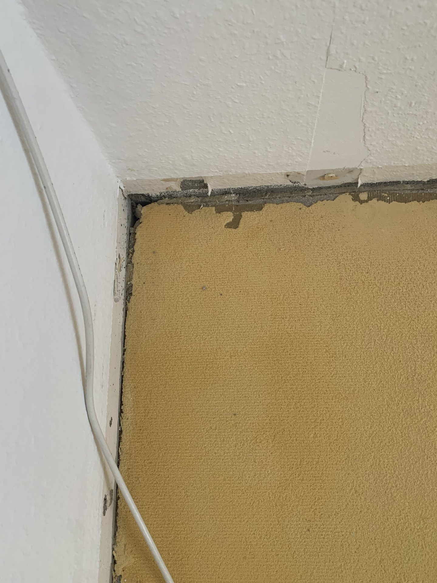

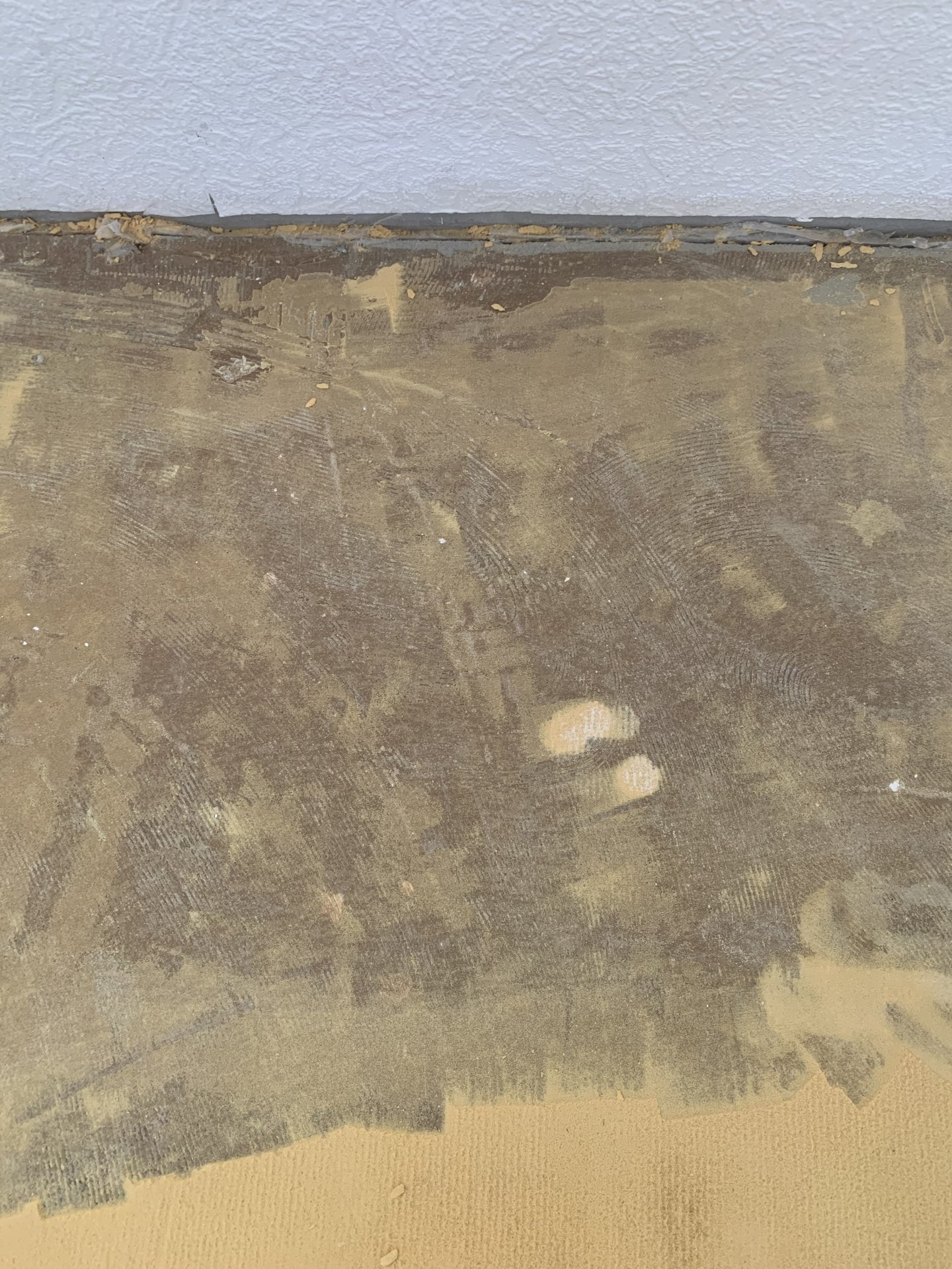

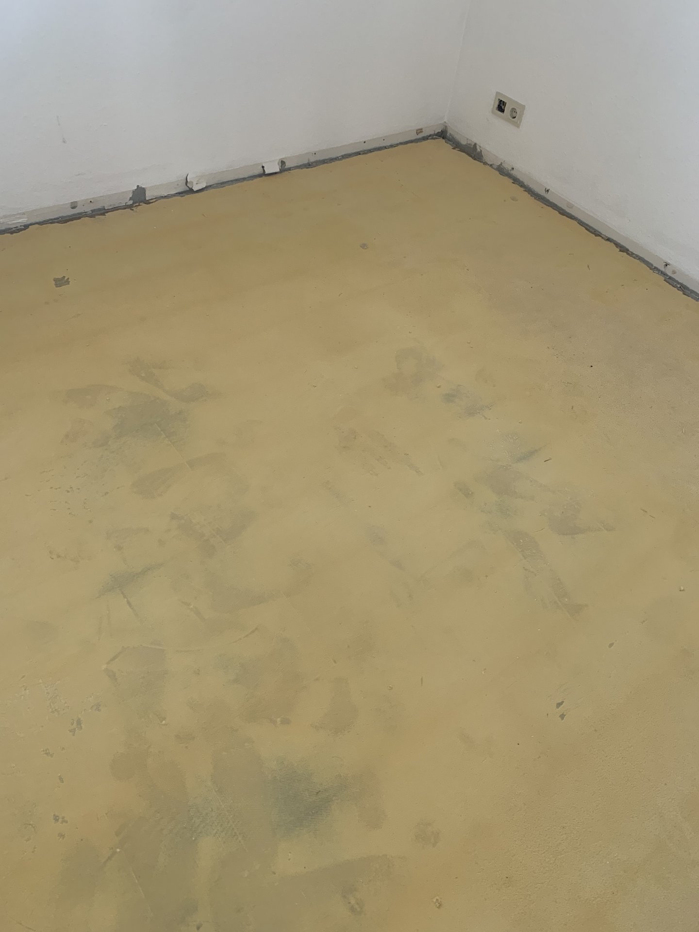

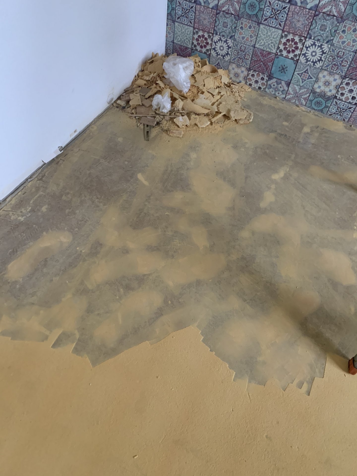

    So nun konnte ich endlich die Bilder hochladen. Siehe Anfangsbeitrag.
    Es staubt richtig stark
    Auf was sollte man außer Asbest denn noch testen?
    Nur den gelben Staub, Schaumstoff oder auch den Teppich selbst testen siehe Foto? Ich habe jetzt eine gelbe Schaumstoffprobe entnommen.
    Auf was soll ich das Zeug testen?

    Jo, nur bin ich mir nicht sicher ob es nicht doch irgendein verdächtiger Kleber ist der da zu Staub zerfällt und wenn er es nicht schafft die Fenster zu öffnen und ne Maske anzuziehen, sondern ordentlich husten muss, dann darf er das nicht tun ohne freigetestet zu haben. Meine Meinung.

    Wenn’s staubig war hat man früher alles mit Wasser befeuchtet und dann zusammengekehrt.

    das ist m.E. die Trägerschicht des Teppichbodens die da kleben bleibt, anfeuchten und abschaben

    Wir hätten am WE eine Bodenschleifmaschine
    Weiß jemand ob das zeitsparender ist ? Jemand Erfahrungen damit ?Das Teil wiegt ja auch um die 60 kg…. und alles abholen und wegbringen ist natürlich auch nervig
    Tendiere jetzt fast zu der Wasser Spachtel Aktion die ich ja schon begonnen hatte.
    Das Zeug ist nicht einfach nur staubig sondern total kratzig in der Lunge und im Hals und brennt auch auf der Haut … wie wenn man lange mit Rockwolle zu tun hat.
    Naja meine Frage, lohnt sich so ein bodenschleifer? Und eine Fußbodenheizung von 1985 ist drin, muss man da auf was achten bzw kann man da was falsch machen ?

    Wie schaffst du es denn, das Zeug einzuatmen? Kannst du dir mal eine vernünftige Schutzausrüstung kaufen, bevor du beim Darwin-Award mitspielst?
    Und ja, ich würde das Zeug anfeuchten und mit der Spachtel o.ä. ran gehen. Mit der Bodenschleifmaschine weiß ich nicht, ob du da erfolg hast - denke eher nein.

    Ich würde das Grobe mit einem Handhobel oder Spachtel versuchen und den hartnäckigen Rest dann mit einer Schleifmaschine
