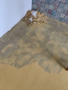

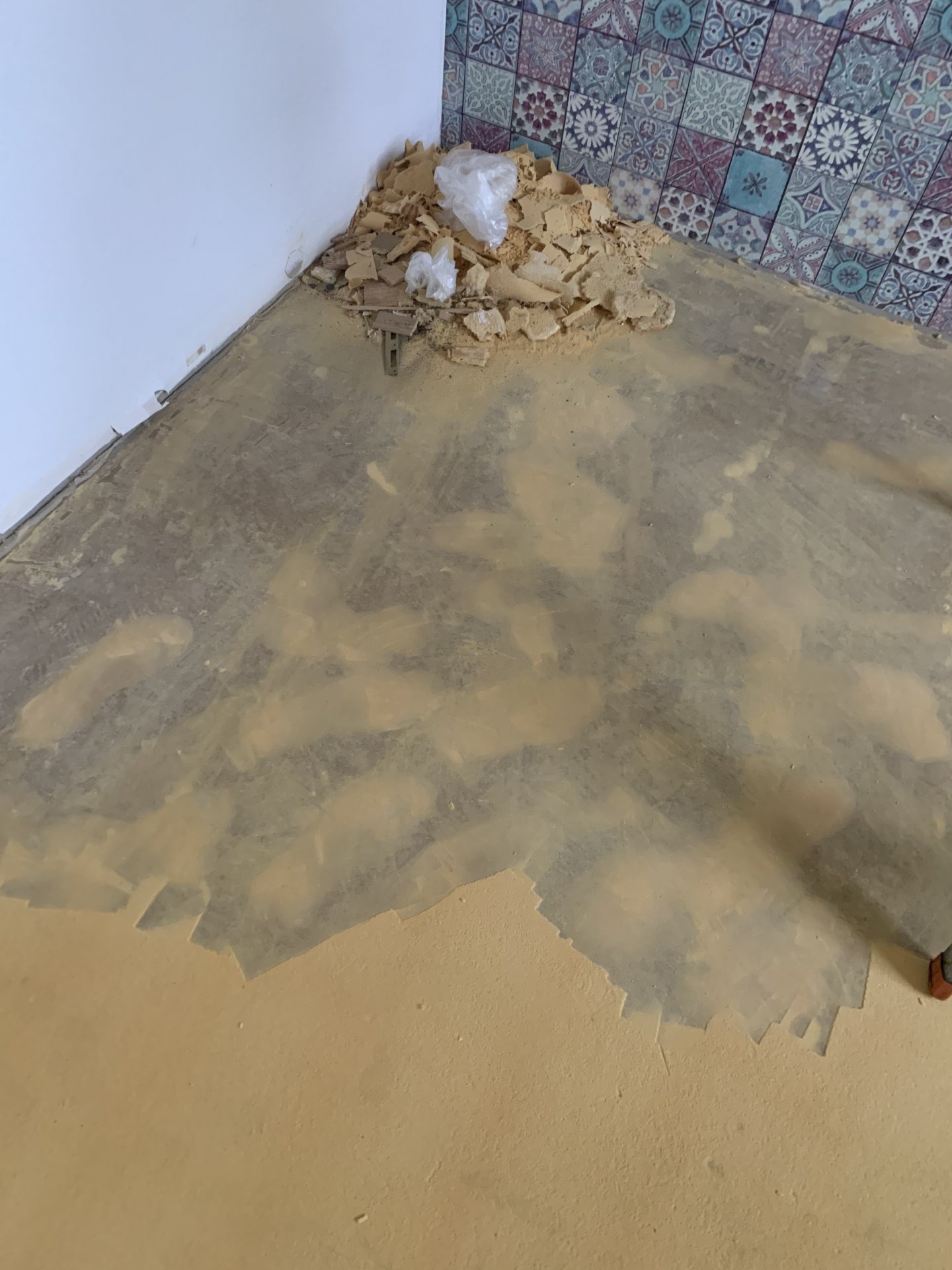

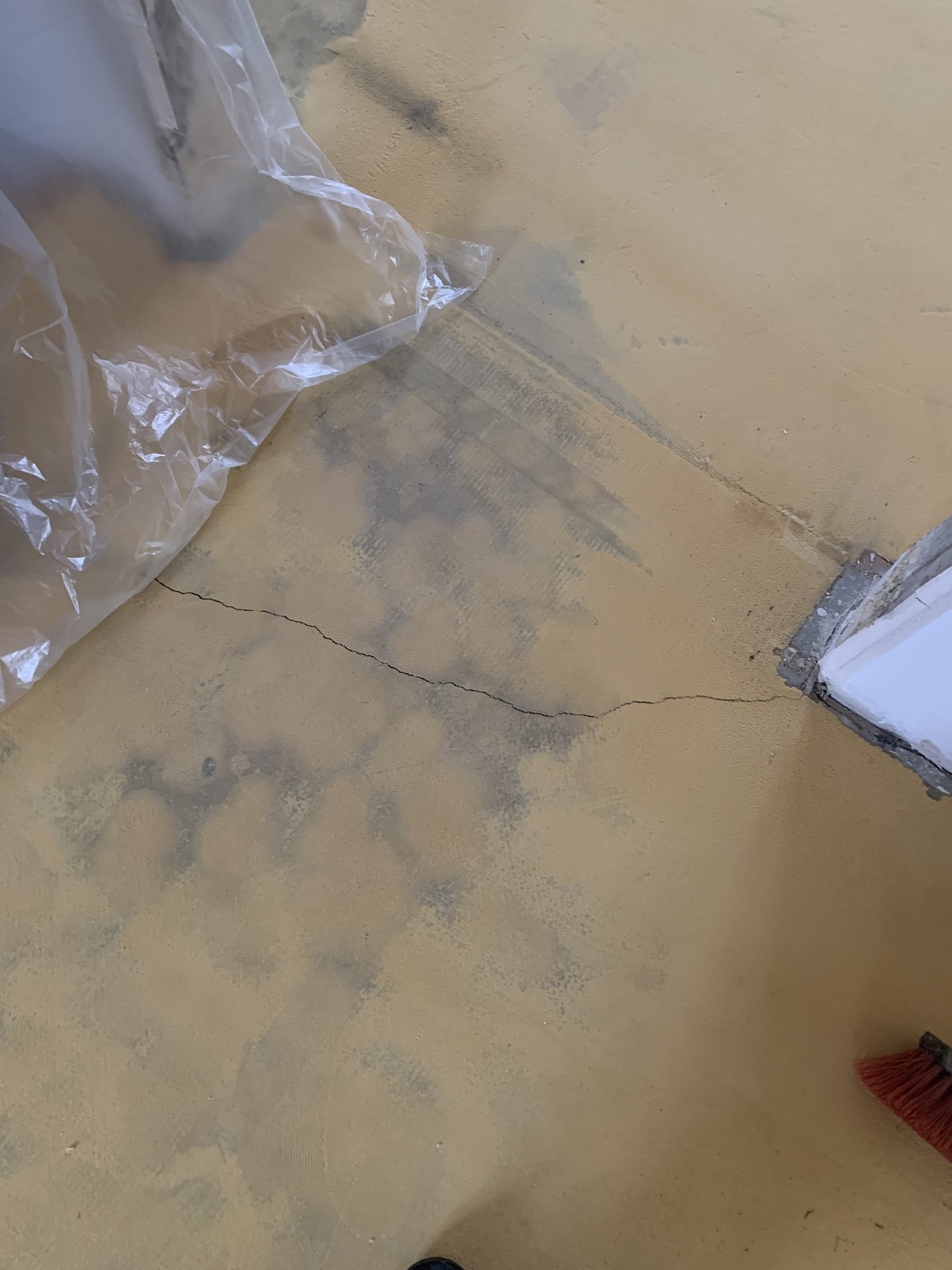

    Hat jemand eigentlich schon mal versucht den Kleber mit ner Heißluft Pistole anzuwärmen und runter zu kratzen? Bzw Erfahrungen damit ?

    Sagte ich doch schon:
    1. Vernünftige Schutzausrüstung kaufen
    2. anfeuchten
    3. Spachtel oder Hoebel o.ä.

    Bekannte hatten ein ähnliches Bild. Die haben dann angefangen, mit Heißluftfön, Eimerweise Verdünnung und Co. Ergebnis: Hilft alles nix, Spachtel und Fleiß. Ob es bei dir mir anderen Varianten klappt musste probieren.

    Ja hatte Deine Nachricht erst anders verstanden
    So haben wir das ja auch versucht
    Bleibt halt einfach der Mist immernoch in großen Flächen hängen

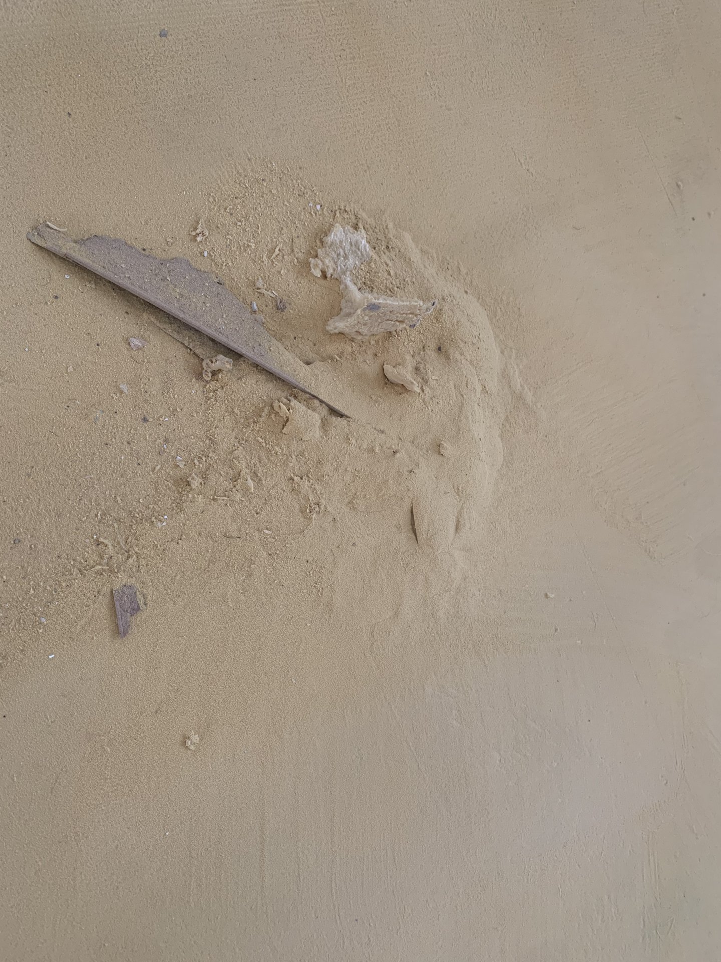

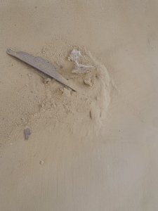

    Sagt mal, muss man eigentlich die Befürchtung haben wegen Asbest im Estrich ? Da hatte ich jetzt gelesen dass das richtig häufig vorkommt.
    Hatte daran überhaupt nicht gedacht …

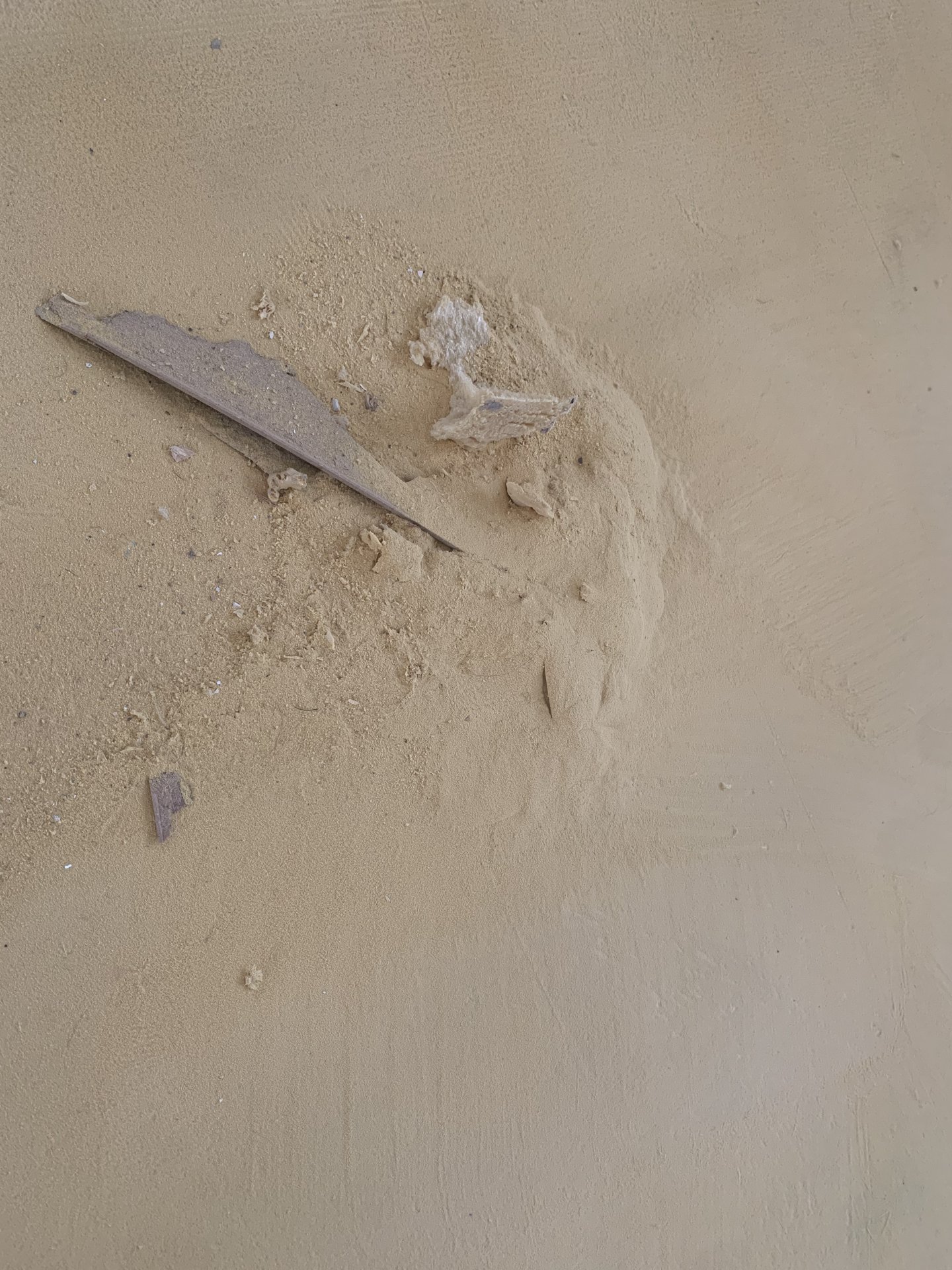

    so sieht der Spaß jetzt aus, aber mehr kommt halt einfach nicht runter von dem Klebezeug…wenn ich es nass mache und ich es mit Spachtel abziehe

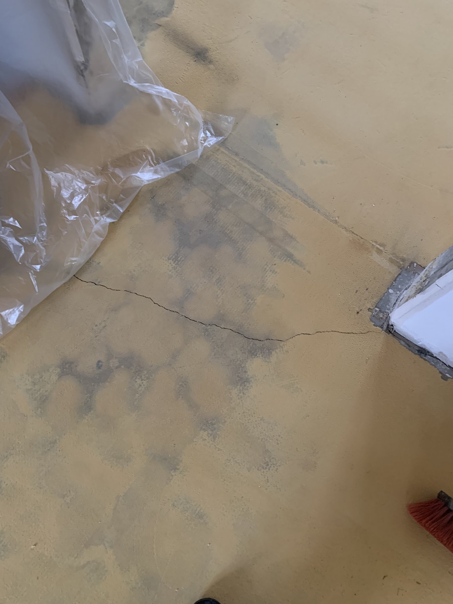

    Geh zu dem Holländischen (Orangen) Verleiher und besorge dir einen Bodenschleifer mit Staubsauger

    In einem Zimmer ist der Kleber direkt auf dem Estrich ohne Schaumrücken, da geht nix abzuspachteln…
    Als hätten die da schonmal geschliffen und dannaufgegeben ? Und dann direkt Laninat auf den ganzen Feinstaub getan

    Hast du das Zeug denn testen lassen im Labor? Wir haben gerade genau dasselbe bei uns im Haus unter dem Teppich gefunden. Wäre cool wenn du dazu nochmal was schreiben könntest :)
  11. #31 McHanni, 10.07.2025
    McHanni
    McHanni
    29.06.2023
    160
    67
    Habs deine Frage jetzt erst gesehen. Den alten Teppichschaum hast du ja inzwischen entfernt. Dafür gibt es extra einen Teppichbelagsentferner zum ausleihen auch Teppichstripper genannt (nur für die Zukunft ). Wenn der alte Schaum weg ist, bleibt noch der alte Kleber. Jetzt kommt es darauf an was drauf kommt. Ist der Estrich nach DIN 18202 erhöhter Anforderung in der Toleranz (Stichmass 1m max. 3mm uneben) und du möchtest einen Bodenbelag schwimmend verlegen, dann folgender Aufbau; DAMPFSPERRFOLIE,, TRITTSCHALL (alternativ dampfsperrende Trittschdämmung) Bodenbelag nach Herstellervorgabe verlegen. Ist der Estrich nicht in der Toleranz entweder die Buckel wegschleifen oder Spachteln. Ist es ein Lösungsmittelhaltiger Kleber dann grundieren und spachteln. Ist es wasserlöslicher Kleber dann wegschleifen grundieren spachteln. Willst du einen Parkett oder Designboden verkleben MUSS egal was für ein Kleber verwendet wurde dieser komplett abgeschliffen werden, auch wenn du spachteln musst, denn es kann sein das der alte Kleber mit dem neuen reagiert (auch durch die Spachtelmasse hindurch)
