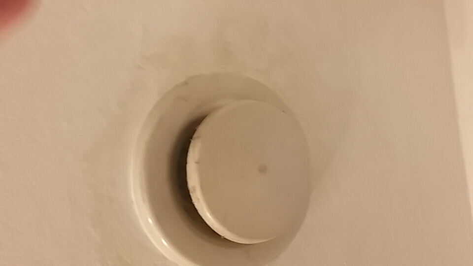

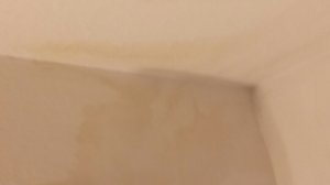

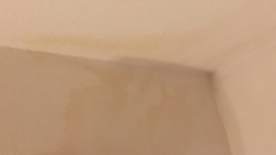

    20171113_074737[1].jpg Hallo zusammen,
    Habe in meinen Badezimmer gelbe Flecken entdeckt.
    Könnte das Gelber Schimmel sein?
    Die Flecken befinden sich über der Lüftung und an der angrenzende Decke
    Ungefähr 30 Quadratzentimeter ist der betroffene Bereich groß
    Zum Badezimmer ist zu sagen das es kein Fenster zum lüften hat. Und die Wand besteht aus Rigips.
    Für eure Einschätzung wäre ich sehr dankbar.

    das könnte schon sein.
    Die Feuchtebelastung ist an der Stelle am höchsten und die Temperatur durch den Außenluftkontatk am niedrigsten.

    Ich gehe mal davon aus, dass das ein klassischer AbDL ist, wie eigentlich immer im Bad...
    von daher verstehe ich nicht, warum er Kontakt mit kalter Außenluft haben soll....
    Schön wäre, wenn es die Fotos in scharf gäbe und mal eine Übersichtsaufnahme, wo alles drauf ist.
    Ich meine leichte Wasserränder zu erahnen, aber das ist alles ziemlich unscharf leider. Geht das schärfer? Dann kann man besser ins Blaue hinein eine Ferndiagnose versuchen....;-)

    ...dann mal bitte ein Übersichtsbild von ecke/Decke bis zum AbLD machen.

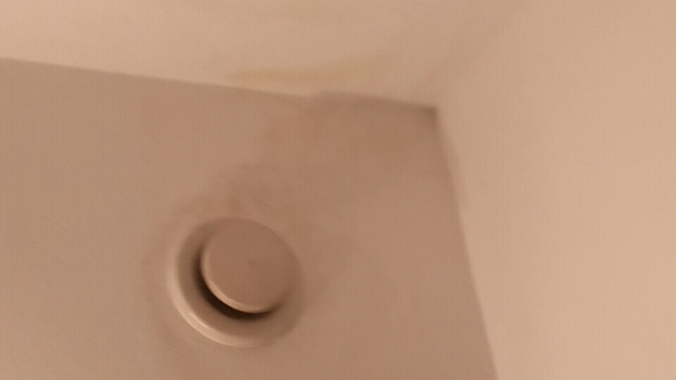

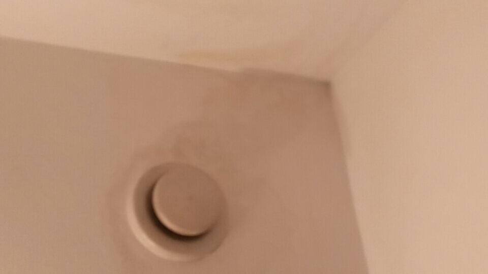

    ...verstehe ich immer noch nicht. Warum sollte es dort (Innenraumecke) kalt sein? Dann wäre jeder Abzug im Bad, der im Intervallbetrieb läuft, eine eklatante Wärmebrücke?? Nicht wirklich.....
    Ganz abgesehen davon, dass ich AbLD dieser Art nur als Teil einer raumlufttechnischen Anlage kenne, sprich: das Ding wäre dann im Dauerbetrieb. Davon gehe ich auch aus....das kann uns aber der TE mitteilen...
    Ist das eine abgehängte Decke? Oder nicht?

    Die Dunkelfärbung breitet sich mit ziemlich genau dem Durchmesser der Abluftansaugung diagonal nach oben aus.
    Wie ist denn der Verlauf des Absaug-Rohrs?

    Tja, dann:
    GK-Platten ausschneiden und mal in den Hohlraum hineinsehen.

    ...man kann es auch ruhiger angehen und erstmal Feuchtigkeitsmessungen durchführen (lassen). Dann sieht man in den meisten Fällen, ob es nötig ist, die Bauteilöffnung durchzuführen (was ich hierbei aber auch eher vermute)...

    Bist du frisch eingezogen und hast das entdeckt ? Oder ist es schon immer so ? Oder erst kürzlich so entstanden?
    Schimmel-Ex bzw Chlor/Bleichebasierte "Schimmelentferner" hinterlassen gerne auch so gelbliche Spuren als Rest.
