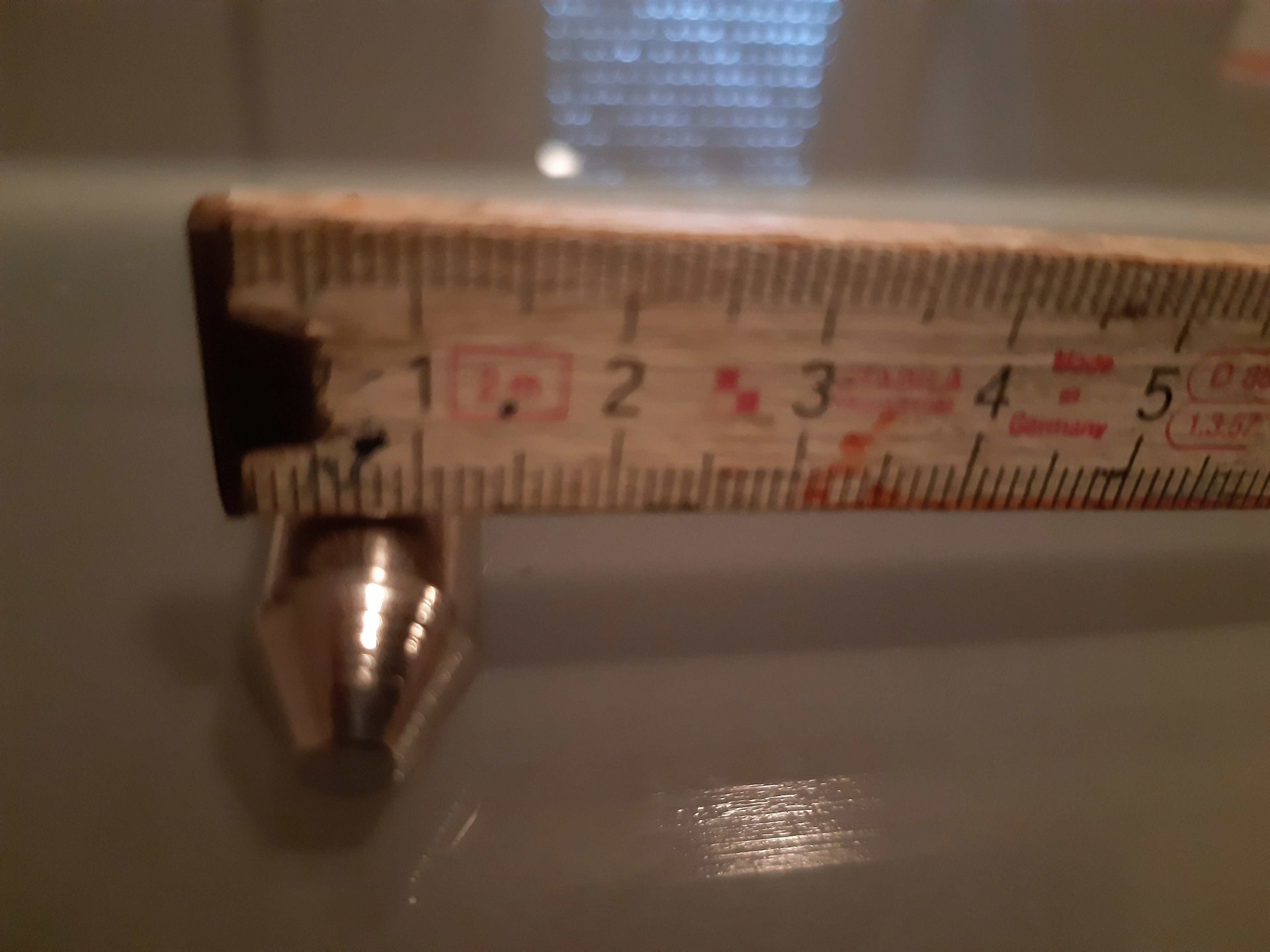

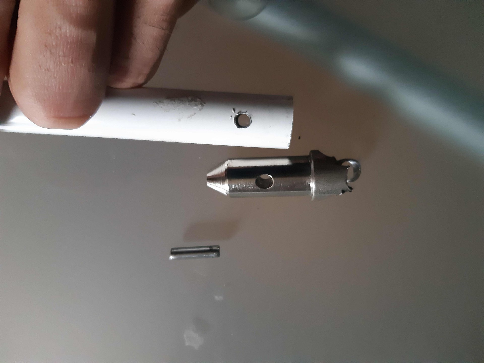

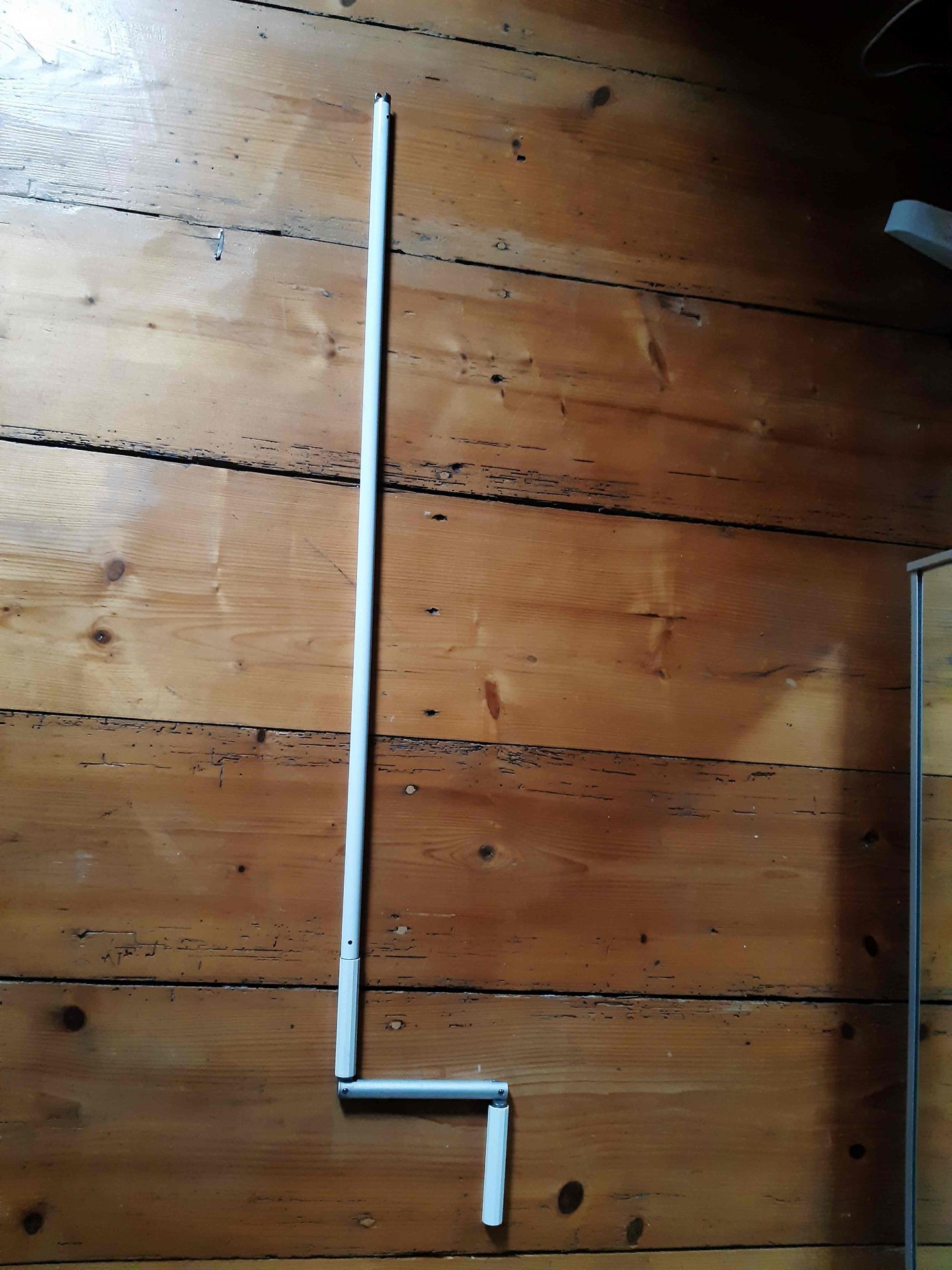

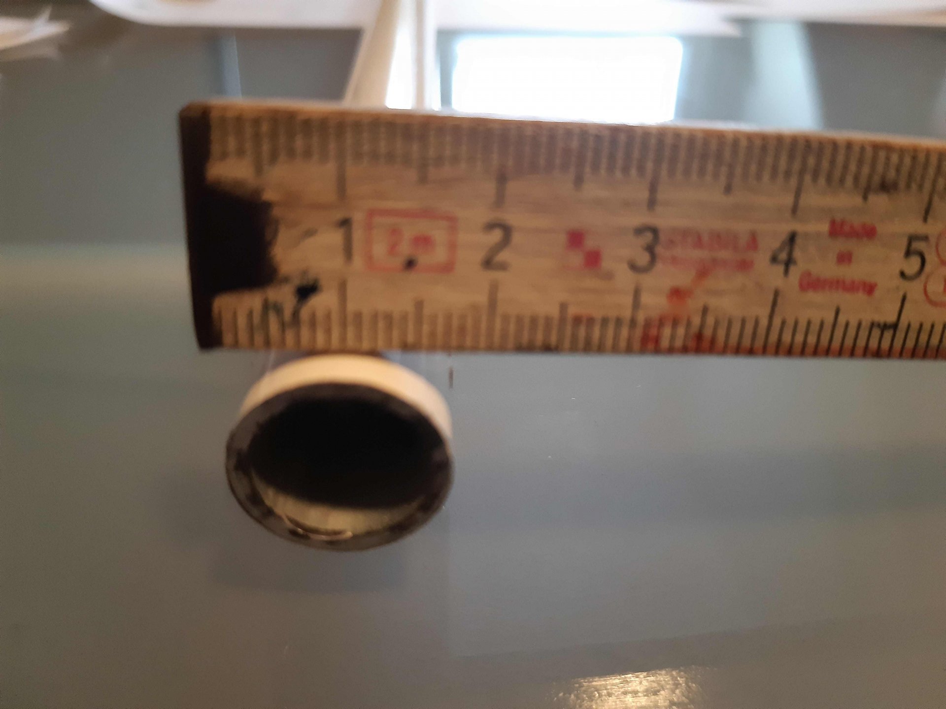

    bei einem Fenster ist die Halterung von Gelenklager und Kurbel abgebrochen, wollte fragen ob es dazu Videoanleitungen oder ähnliches gibt, weil auf Youtube hab ich nichts gefunden.
    Weiß jemand ob es was spezielles zu beachten gibt?
    Anbei Fotos.

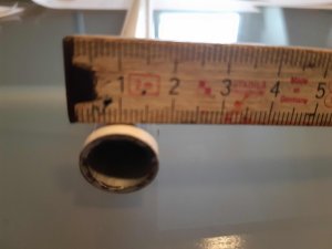

    Kurbel hat nix, sondern du brauchst ein neues Gelenklager.
    Zu beachten gilt es:
    1.) Das ist ein 90° Gelenklager (es gibt 45° und 90°)
    2.) ZIeh das Teil mal aus dem Fensterstock raus, dann siehst du ob der Stift ein 4-Kant oder 6-Kant ist.
    3.) Innendurchmesser der Kurbelstange messen, bei dir ist es eine "kleine" Kurbel.
    Im Idealfall gehst du mit dem Muster zu einer Sonnenschutzfirma, in der Regel hat man das im Lagerbestand.
    Der Stift ist dann meistens sehr lange und gehört vor Ort gekürzt. Am besten den alten Stift abmessen und den neuen mit einer Eisensäge kürzen.

    Kann ich das Teil aus dem Fensterstock ziehen ohne das der Rolladen (der momentan auf halber Höhe steht) runterkracht?
    Innendurchmesser siehe Fotos.
    Danke für die Mühe und die guten Infos

    Ja, kannst du. Dieser "Stift" geht direkt ins Getriebe, und solang sich das Getriebe nicht dreht, bewegt sich auch der Sonnenschutz nicht.

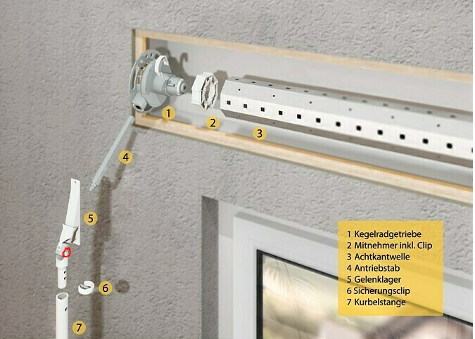

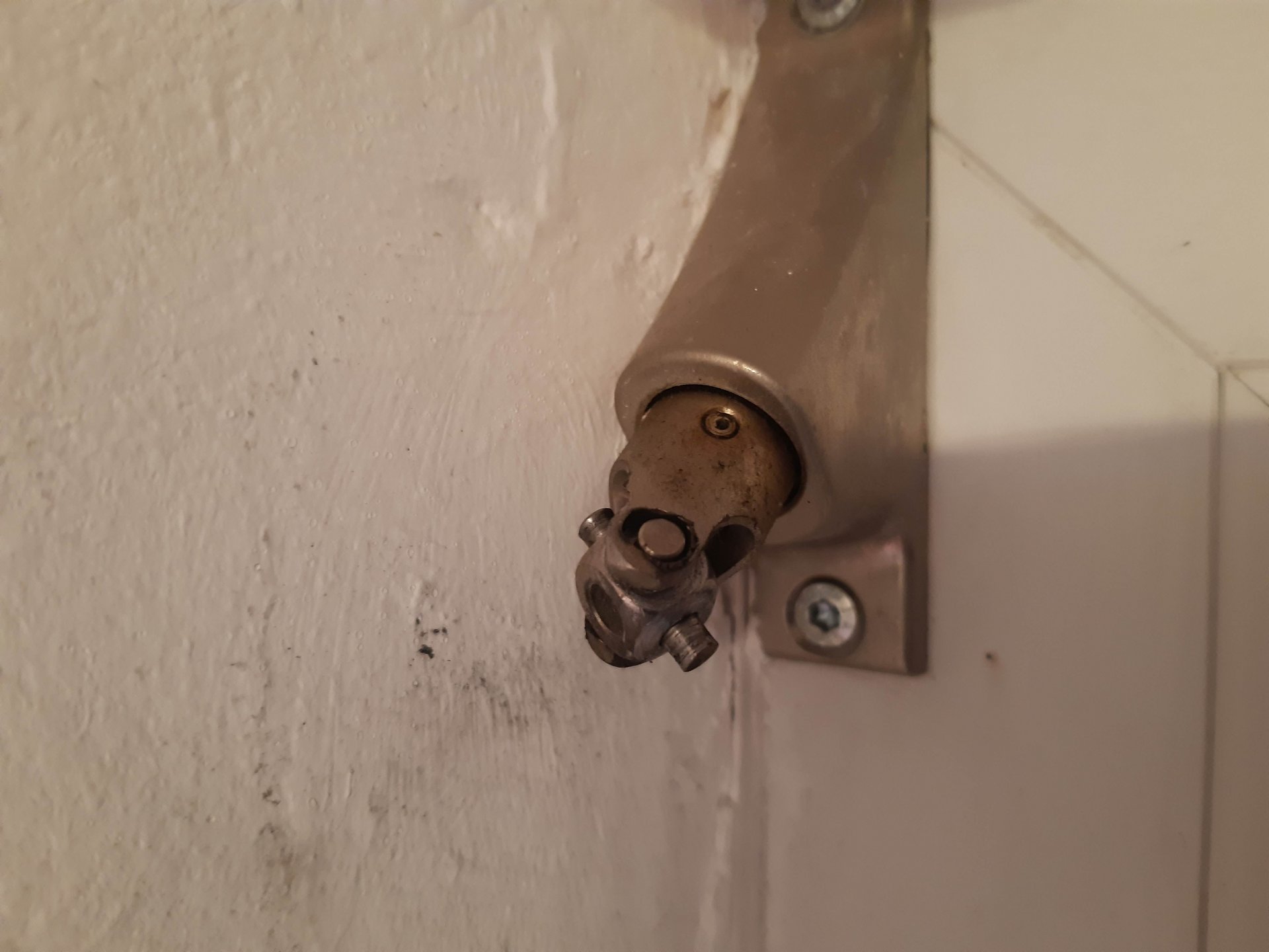

    Ich habe einen sehr ähnlichen Fall. Die beide Halterungen von Kurbellagerarm ist gebrochen.
    Eine Setie unten rot markiert.
    Sonst alle Andere sind intakt, auch der Stift im Gelenk für die Halterung intakt..
    Nun wäre für mich die Frage: muss ich den gesamten Gelenklager (No 5 unten) wechseln?
    Oder kann ich nur den Gelenklagerarm wechseln und irgendwie auf den Gelenkstift bringen?
    Ich denke die Zweite ist fast unmöglich, aber bin ich mir nicht sicher ob ein leinen Weg dafür gibt.

    Du wirst nur das komplette Gelenklager bekommen, und keine Einzelteile.
