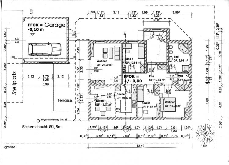

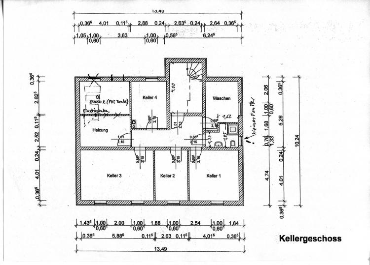

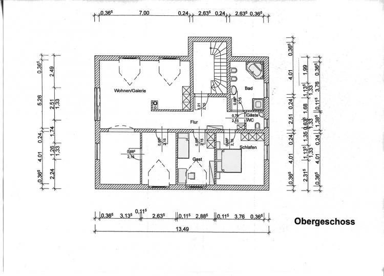

    auf der Suche nach einem guten Architekten haben wir am Wochenende ein Zweiparteienhaus besichtigt (K+E+D), welches auf uns einen guten Eindruck gemacht hat, nur das es bei uns ein EFH werden soll und dementsprechend kleiner.
    Meine Frage als Laie ist, ob das Zweifamilienhaus soweit fachlich gut geplant ist?
    Falls ja, sollte der Architekt kein Problem haben, ein ähnliches EFH zu planen.
    Anbei die Grundrißplane, welche ich als Muster bekommen habe. Um das Dateivolumen zu reduzieren habe ich die Scans mit weißer Farbe aufgehellt, sonst ist nichts geändert:
    Erdgeschoss:
    Obergeschoss:
    Kellergeschoss:

    was soll daran gut sein, wenn Kind1 an das Wohnzimmer grenzt und Kind 2 an die Küche? Die gehören beide nach oben.
    Würde ich zumindest so planen...

    Wir möchten ein EFH, das Beispiel ist ein 2-Parteienhaus mit jeweils 1 Wohneinheit pro Etage und einem gemeinsamen Keller.
    Darum sind im Beispiel die Schlafzimmer in der selben Ebene wie Küche/Bad/Wohnzimmer.
