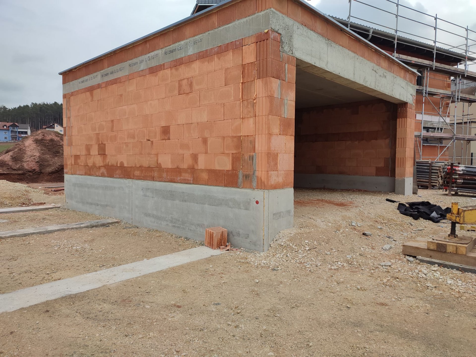

Diskutiere Gemauerte Garage unverputzt nun kommt die Fertiggarage vom Nachbarn im Mauerwerk Forum im Bereich Neubau; Hallo zusammen, wir haben das Problem, dass in 1,5 Wochen die Fertiggarage des Nachbarn kommt (steht anschließend zu dicht an unserer). Wir...

    wir haben das Problem, dass in 1,5 Wochen die Fertiggarage des Nachbarn kommt (steht anschließend zu dicht an unserer). Wir können unsere Garage aufgrund der Nässe nun aussen nicht mehr verputzen. Wenn die Garage des Nachbarn da ist, kommen wir an diesen Bereich bei unserer Garage nicht mehr ordentlich dran. IMG-20230306-WA0005.jpg Kennt ihr eine Alternative um diesen Teil irgendwie vor künftiger Feuchtigkeit zu schützen? Gibt es iwelche Platten oder ähnliches? Die Garage wird nicht beheizt.

    Spalt zwischen den Garagen regensicher verschließen, sollte reichen.

    Grob verputzen geht auch bei der derzeitigen Witterung, also einmal Grundputz aufbringen. Wenn dann die Garage vom Nachbarn steht, dann den freibleibenden Rest noch hübsch verputzen.
