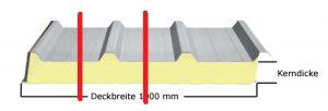

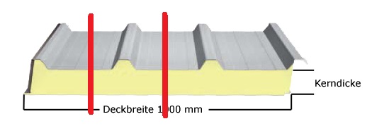

    Hallo. Kann mir jemand vielleicht einen Rat geben.
    Ich Habe eine Garage gebaut und mir in den Ecken einen Schornstein gemauert. Nun möchte ich gerne
    meine Sandwichpaneelen aufs Dach legen unter anderem über den Schornstein.
    Jemand einen Tipp wie ich die Sandwichpaneelen zum Schornstein am besten Abdichte?
    gibt es spezielles Material hierfür?
    Bei Edelstahl Schornsteinen gibt es spezielle Manschetten.
    Bei Ziegeln wäre die Situation relativ einfach. Da kann man Bleche etc. unter die Ziegeln schieben.
    Sandwichpaneele leider nicht. Und ihre Trapezform erschwert die Sache zusätzlich.
    Möchte dies gerne in Eigenregie machen. Bodenplatte, Erdaushub und Mauern wurde alles in eEgenregie getätigt. Dann lass
    ich mir dass jetzt auch nicht nehmen^^.
    Für Tipps und Bilder wäre ich sehr dankbar. Mir haben Leute gesagt mit Blechen. Aber wie soll ich diese den Trapezen anpassen?

    Du meinst sicher die Kamineinfassung. Denn die Elemente über den Kamin zu legen wäre nicht ratsam...;)
    Da hast nur die Möglichkeit mit einem Schleppblech zu arbeiten. Nicht schön, aber das einzigst sinnvolle. Schau einfach mal bei den Details der Hersteller.

    Aktuell sieht es so aus. Habe den Kamin schon gemauerrt und er schaut 20 cm heraus. Nun lege ich meine Bleche drauf und an der Stelle vom kamin schneide ich das Blech aus (300 mm x 380 mm).
    Kamin wird später noch etwas höher gemauert sobald Dach drauf ist. Jetzt muss ich rundherum ja Dicht bekommen.

    Das sind nur Zahnbleche...Die dichten nix ab...WakaFlex ist für den Steildachbereich. Sandwich heißt das Zauberwort: Schleppblech

    das heisst also von ganz vorne bis hinten an den kamin ein blech gelegt?

    Hinter dem Kamin beginnend bis ans Dachende...Googlesuche 10sek. :bierchen:

    Wie wäre die Situation wenn ich genau so mit dem Schornstein raus käme? Dann könnte ich doch mit einem vorderen Blech das Wasser vorbeileiten ?? das wäre doch die beste Alternative?
    Wäre am einfachsten falls es so klappt! lg

    ich bin mir nicht sicher ob du da nicht einen Denkfahler hast.
    Jedes Blech das noch zusätzlich draufkommt, liegt immer höher wie das Dachblech.
    Daher kann Wasser von oben immer in den Spalt eindringen.
    Aus diesem Grund wird dieses Blech bis ganz nach oben geführt und vom Firstblech überdeckt.
    So "rutscht" das Wasser über alle Bleche hinweg und kann nirgends rein.

    Klar kannst du den Kamin auch nur rundum mit aufgekanteten Blechen verkleiden aber fachgerecht ist halt was anderes !

    Evtl. Rat von einem (Dach)Spengler holen und das machen lassen. Kostet bestimmt nicht die Welt.
    Oder wenn du eh Metaller bist und selber machen willst, dann kriegst du das doch auch selber gekantet mit gleitendem Anschluss .....
    Ausprobieren ob es dicht wird kannst du doch genug mit Wasserschlauch und giesskanne :)
