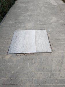

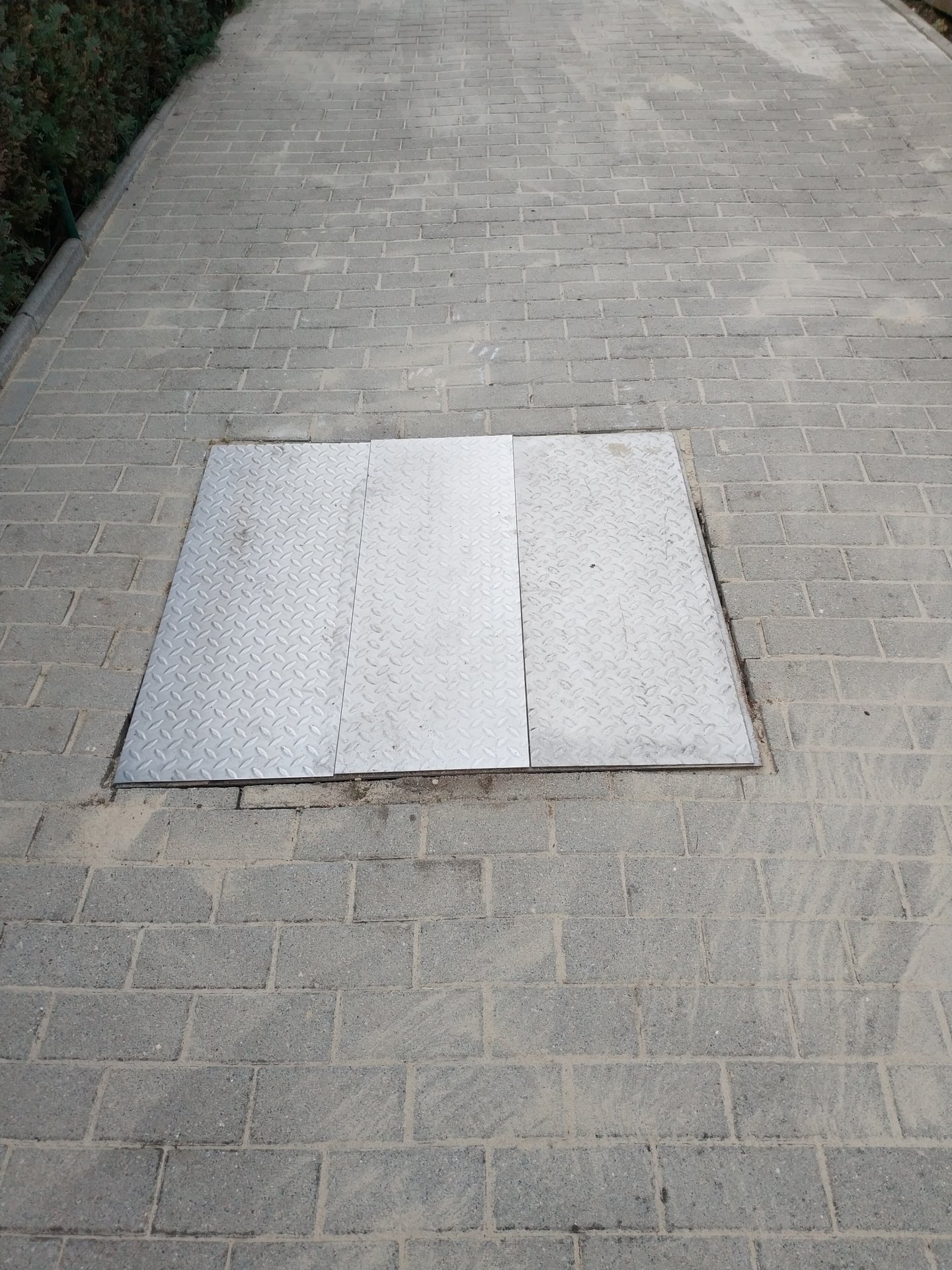

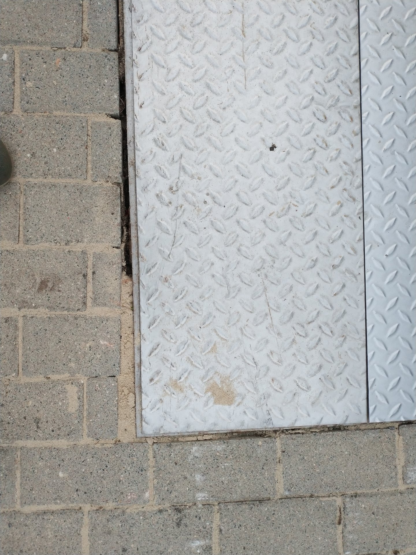

    ich bin bei meinen Schacht für die Wasseruhr etwas ratlos.
    Der Schacht befindet sich in einer Einfahrt.
    Der Schacht Deckel ist mit Gefälle eingebaut, um die Einfahrt von PKWs zu ermöglichen.
    Die obere Steinreiche wurde deshalb gekürzt.

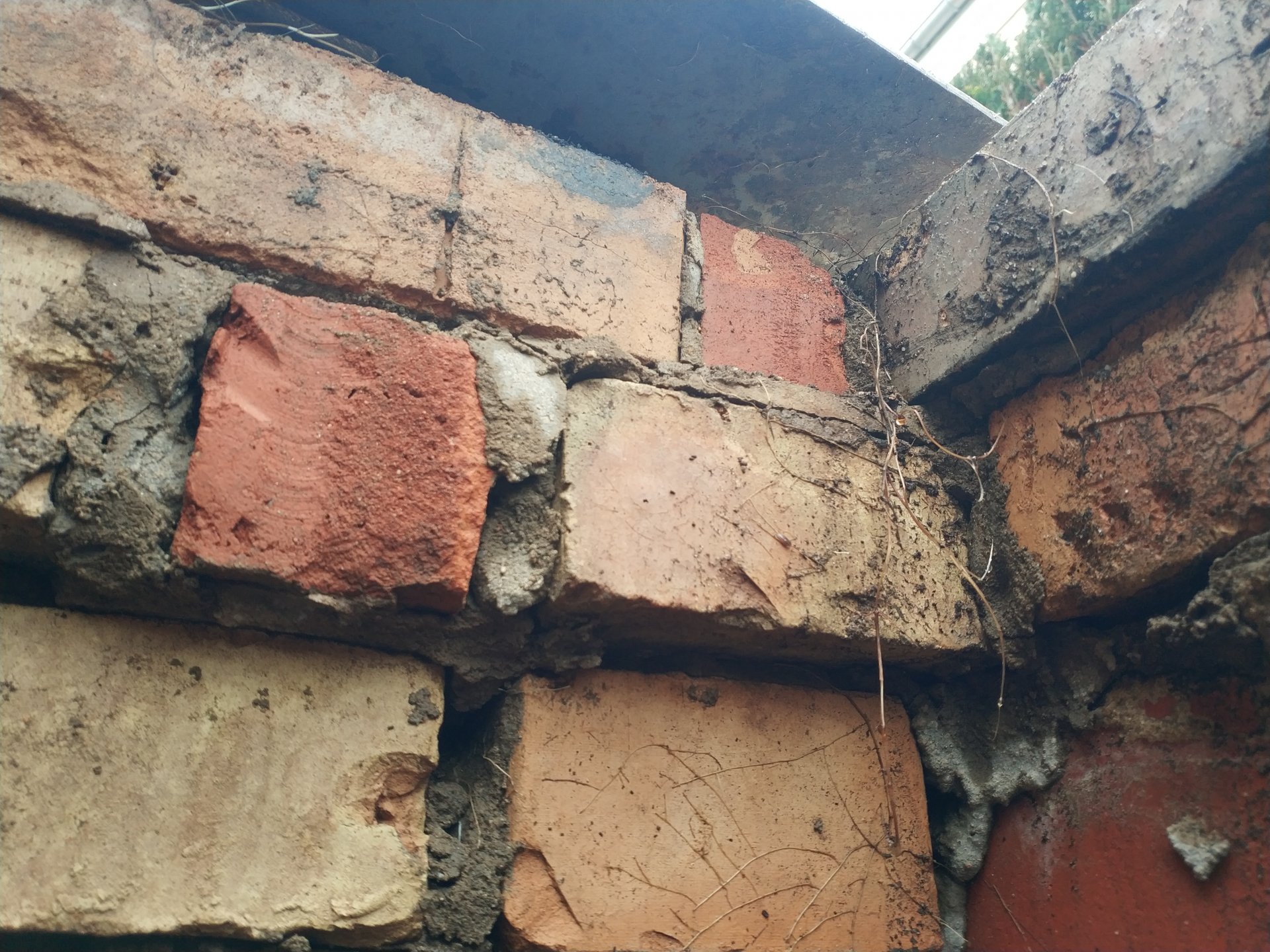

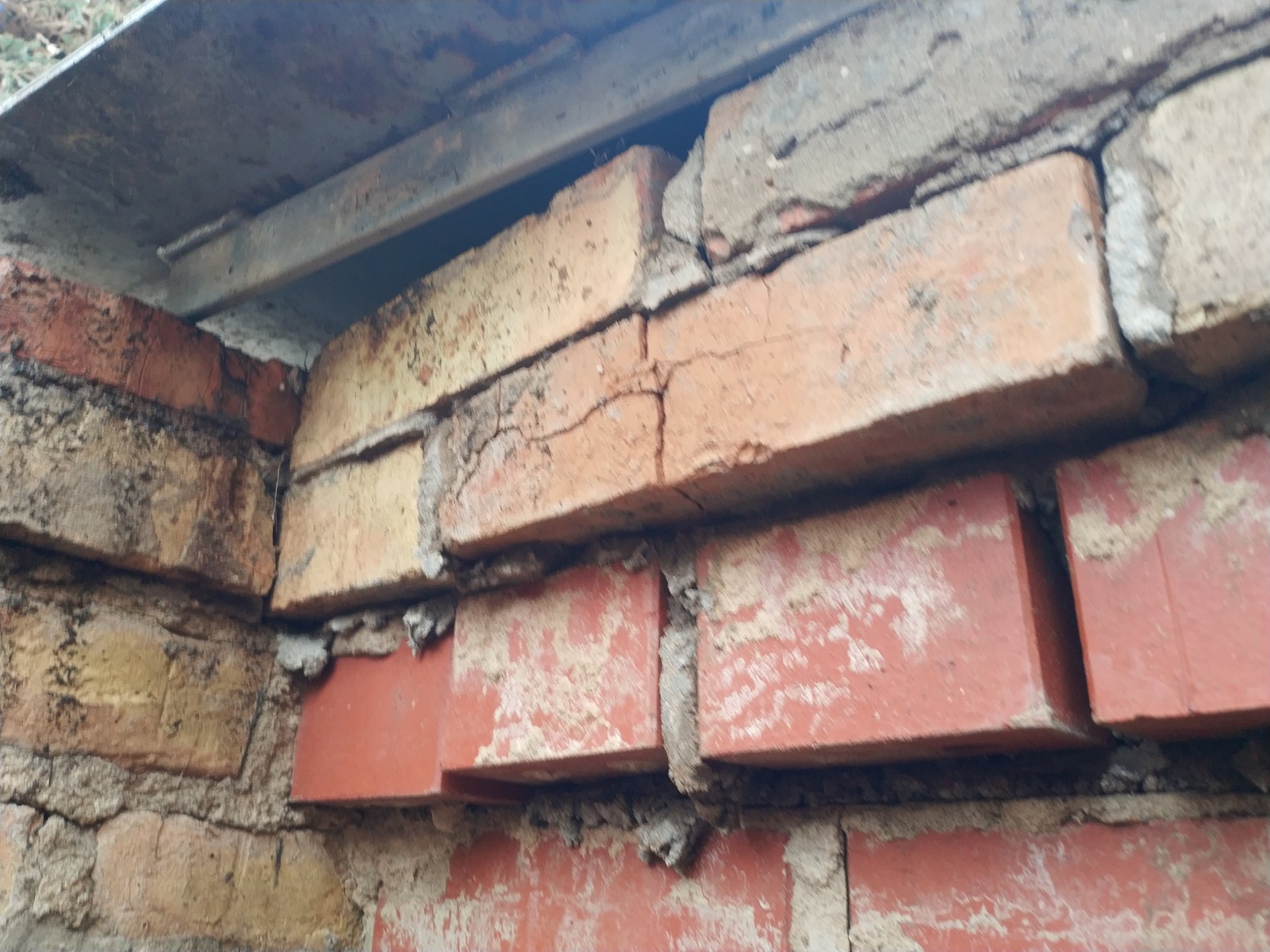

    Jetzt lösen sich die Steine der oberen Reihe. Einige Steine sind sogar zerfallen.
    Wie kann ich den Schacht nachhaltig und preiswert reparieren? Fotos sind natürlich im Anhang.

    Lose Steine abnehmen, insgesamt soviel runtergehen, das du bis ok Pflaster an allen Stellen 20cm Abstand hast
    Dann Schalung für innen bauen, verkeilen und nach unten irgendwie dicht setzen. Rahmen des Deckels wieder korrekt einpassen, eine Handvoll Sack Estrichbeton (fast) fließend anrühren und Betonieren. Dabei ordentlich verdichten. Mauerwerk vorher anständig nässen.
    PS: wer das gemauert hat, soll die Kelle besser nicht wieder anfassen.

    Wenn der Rahmen am zerfallen ist (sieht auf den zweiten Blick danach aus), vom Schlosser neu anfertigen lassen ein einen einteiligen Deckel machen lassen. Der Rahmen kriegt dann an jeder Seite einen Betonanker angeschweißt.

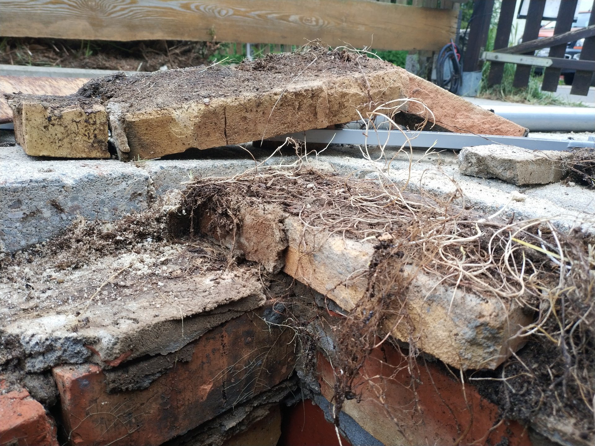

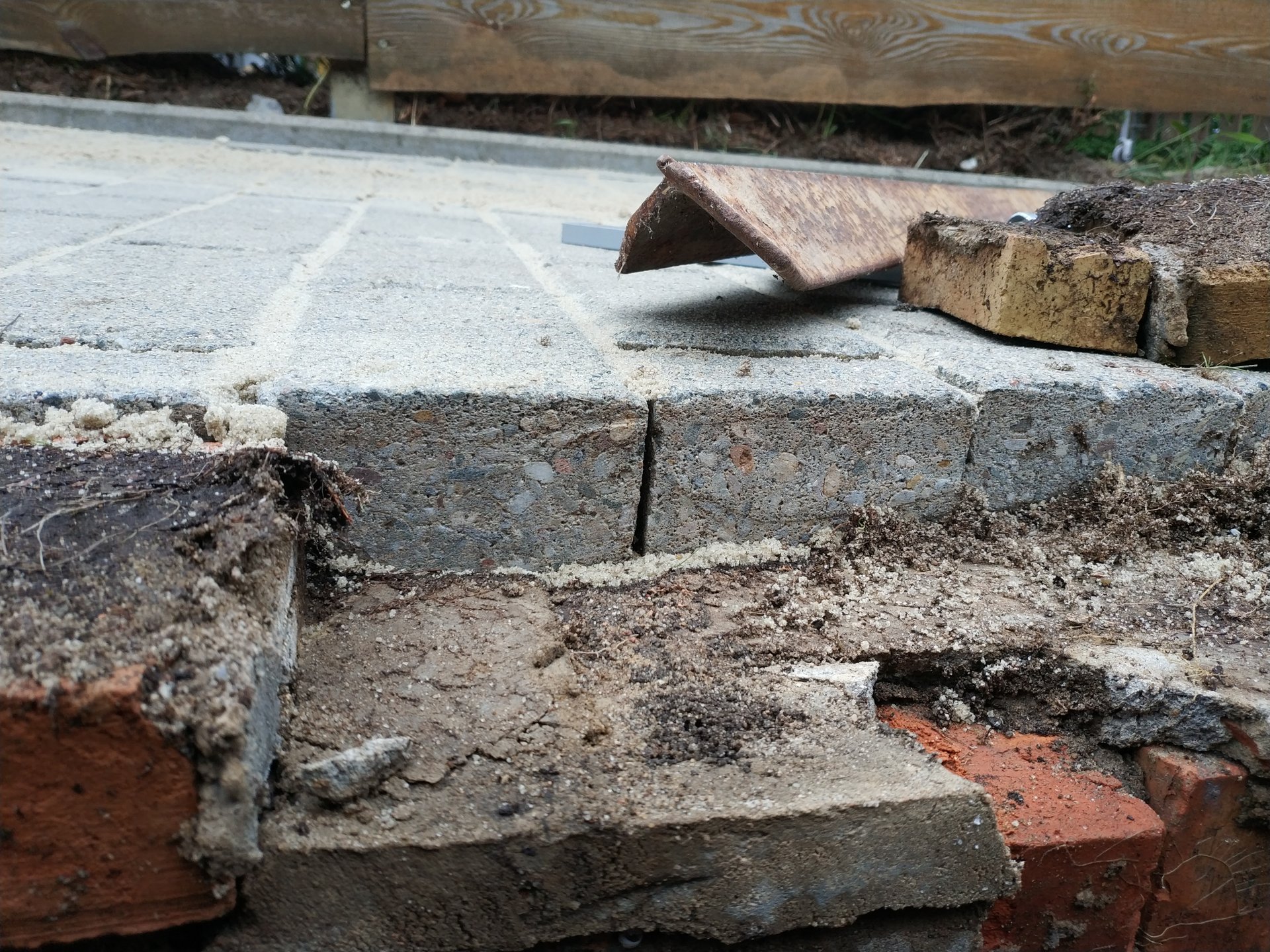

    Es existiert kein Metallrahmen zur Lagerung des Deckels.
    Die einteilige Platte (ca. 1m x 1m) lagert z.Z. auf der oberen Steinkante, die jetzt zerfällt.
    Später dann auf den gegossen Estrichbeton.
    Gibt es Einwende gegen diese Lösung?
    Im Schacht befindet sich nur eine Wasseruhr. Die Platte wird einmal im Jahr zum Ablesetermin angehoben.
    Zukünftig noch seltener, weil ich eine billige China-Kamera zum Ablesen installieren werde.
    Welche Nachteile habe ich wenn ich auf den Rahmen verzichte? (Stabilität?)
    Müssen die Anker an der Seite des Rahmen liegen? Bei einer seitlichen Anordnung der Anker müsste ich noch die Pflastersteine um den Schacht einfernen. Ist es ausreichend wenn die Anker in die 20 cm Beton stechen.
    Ich hatte angenommen, dass die 20 cm Beton nicht über Schachtrand ragen müssen.

    @JPtm: Der Schacht ist ca. 1,50m tief. Die Grundfläche 1x1m ist für den Wechsel der Wasseruhr erforderlich. Ich kann mir deine Lösung in dieser Situation nicht vorstellen. Für Vorschläge bin ich dankbar.
    @simon84: Meine Angst ist eine, nach der Uhr, gebrochene Wasserleitung und ich bezahle dann die Rechnung.:( Deshalb werde ich noch einen Schutzkasten um die Uhr bauen.
    In diesen Zug kann ich auch die Dämmung realisieren. Die alte Dämmwolle ist zerfallen und die Ableser haben die Uhr nicht wieder eingepackt.:mad:
