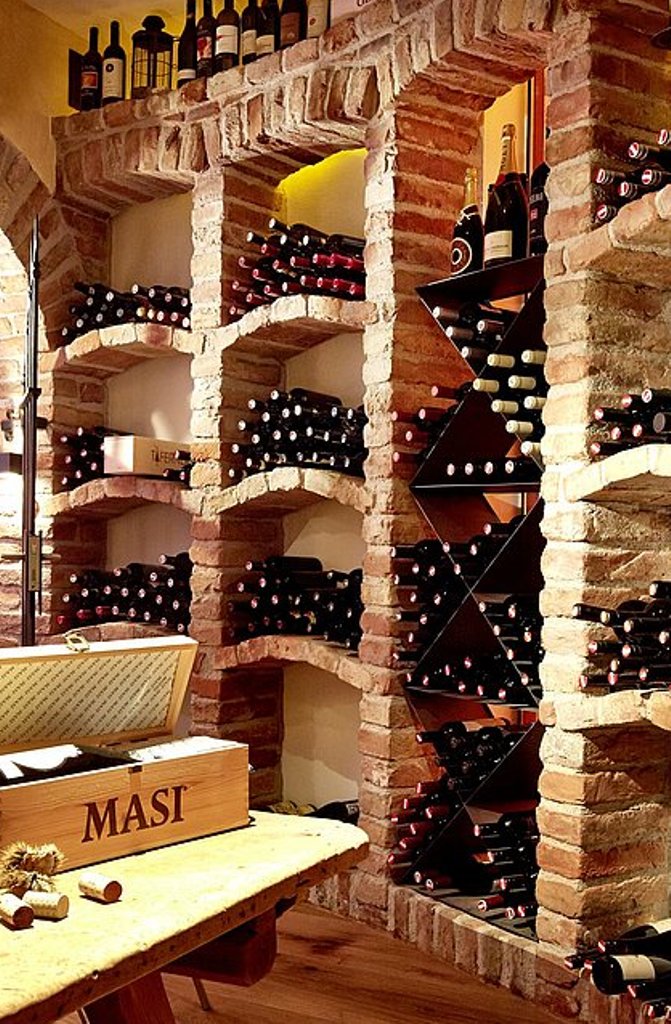

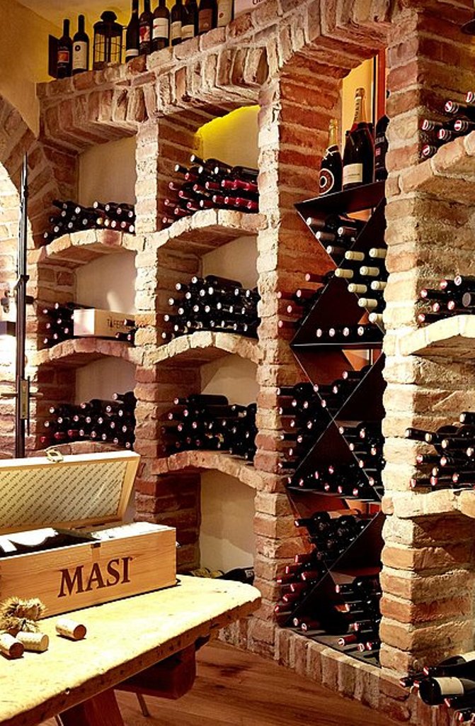

    ich möchte mir gerne in einem Kellerraum ein Weinregal selbst bauen. Ich hab auch schon einen Favoriten gefunden, den ich gerne nachbauen möchte (siehe Bild).
    Nur bei den Bögen bin ich mir nicht ganz sicher, wie ich die Static sicherstelle, da ja kein Gewicht von oben kommt (außer ein paar Weinflaschen :-) ). Ich dachte schon daran, dass ich eventuell in die Ziegel an der Oberseite eine Rinne schneide, und dann bewehre und mit Beton ausfülle.
    Würde mich freuen, wenn ich hier Tipps zur Umsetzung bekommen könnte.
    Mit Dank im Voraus
    Viele Grüße Reini

    Wir haben bei einem Bauherrn mit nötigem Kleingelt vor einigen Jahren einen Weinkeller mit ähnlichen Regalen ausgestattet - mit 150 Jahre alten Backsteinen - gebaut im Kellergewölbe seiner Gründerzeitvilla.
    Wesentlicher Unterschied zu dem Foto:
    1. Die Regalbögen sollten mit echten Rollschicht gemauert werden (so wie die obersten Sturzbögen auf dem Foto).
    2. Alle Regale sollten von Wand zu Wand durchgehen und es sollte zum gleichmäßigen Abtrag der Sprengdrücke der Gewölbe keine leeren Felder innerhalb des Regals geben (siehe das Blech-X auf dem Foto - das ist Mist)
    Als Highlight wurde dann in jeden Regalbogen unterseitig kleine Topfleuchten integriert so dass der Keller beim Betreten erstmal nur über diese Weinregale beleuchtet wurde.
    Sehr geil!

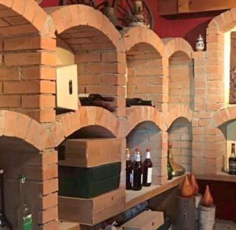

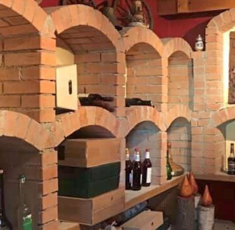

    Danke für die Rückmeldung:
    Ich denke, du meinst die Ausführung in der Art und Weise (siehe Bild), oder?

    Dieses Bild ist statisch korrekter - aber richtig geil sieht es nur mit alten Handformsteinen aus - oder?

    Ich habe mal in einem Beitrag gesehen, dass eine solche Konstruktion nochmals unten mit einer gebogenen Eisenstange vertärkt wurde. Aber eigentlich sollte es auch ohne Vertärkung funktioniere, indem du dir eine Holzkonstuktion baust, die die selbe Rundung hat wie dein Endergebnis. Auf dieser Konstruktion kannst du dann Mauern. Wenn alles trocken ist kannst das Holz weg nehmen und die Ziegel sollten halten. Die Last verteilt sich ja, wie auch bei runden Torbögen auf die Seite, so wäre das in deinem Beispiel auch.
