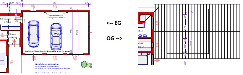

    Hallo liebe Forumsmitglieder,
    ich bin aktuell in der Bauphase meines Bauvorhabens. Rohbau und Dachstuhl werden diese Woche fertig. Es ein KfW-55 Haus aus 42,5er Ziegeln mit Walmdach.
    Meine Grundfläche vom EG ist um den Eingangsbereich größer als im OG. Am Eingangsbereich drangebaut ist direkt die Garage. der Dachstuhl der Garage (Satteldach) ist über Garage und Eingangsbereich. Das Haus hat ein Walmdach. (siehe angehängtes Bild)
    Jetzt meine Frage: Da der Eingangsbereich ein warmer Raum ist und die Garage kalt, muss ich die Decke des Eingangsbereichs dämmen, das ist mir klar. Allerdings habe ich jetzt einen kleinen Dachboden in der Garage, wo die Außenmauer des Wohnhauses drin ist. Die Außenmauer wird natürlich außerhalb des Dachbodens
    verputzt mit Dämmputz usw.
    Was mache ich mit dem Teil der Außenmauer, der innerhalb des Garagen-Dachstuhles ist? so lassen?
    In dieser Mauer ist außerdem noch ein Loch innerhalb des Garagen-Dachstuhles, da alle Leerrohre der Elektrik vom Wohnhaus so in die Garage gelegt werden, wo der Verteilerkasten hinkommen wird. Wie soll ich dieses Loch am besten wieder verschließen sodass keine Kältebrücke entsteht?
    Bitte um Verständnis, dass ich in dieser Thematik Laie bin, mein erstes Haus baue und daher höchstwahrscheinlich noch öfters Fragen hier stellen werde :o

    Aus welchem Material besteht denn die Mauer, die in die Garage hinein ragt?
    Natürlich hat hier jeder eine Idee!
  4. #4 Alibabara, 25.05.2021
    Alibabara
    Alibabara
    28.02.2021
    Aus gewöhnlichem Mauerziegel in 42.5er Stärke.
    Mittlerweile ist innen verputzt, dahinter großzügig mit Dämmmörtel zugemörtelt und von außen (Garagendachboden) das Loch mit Mineralwolle ausgestopft.
    Bin für Verbesserungsvorschläge offen :)
