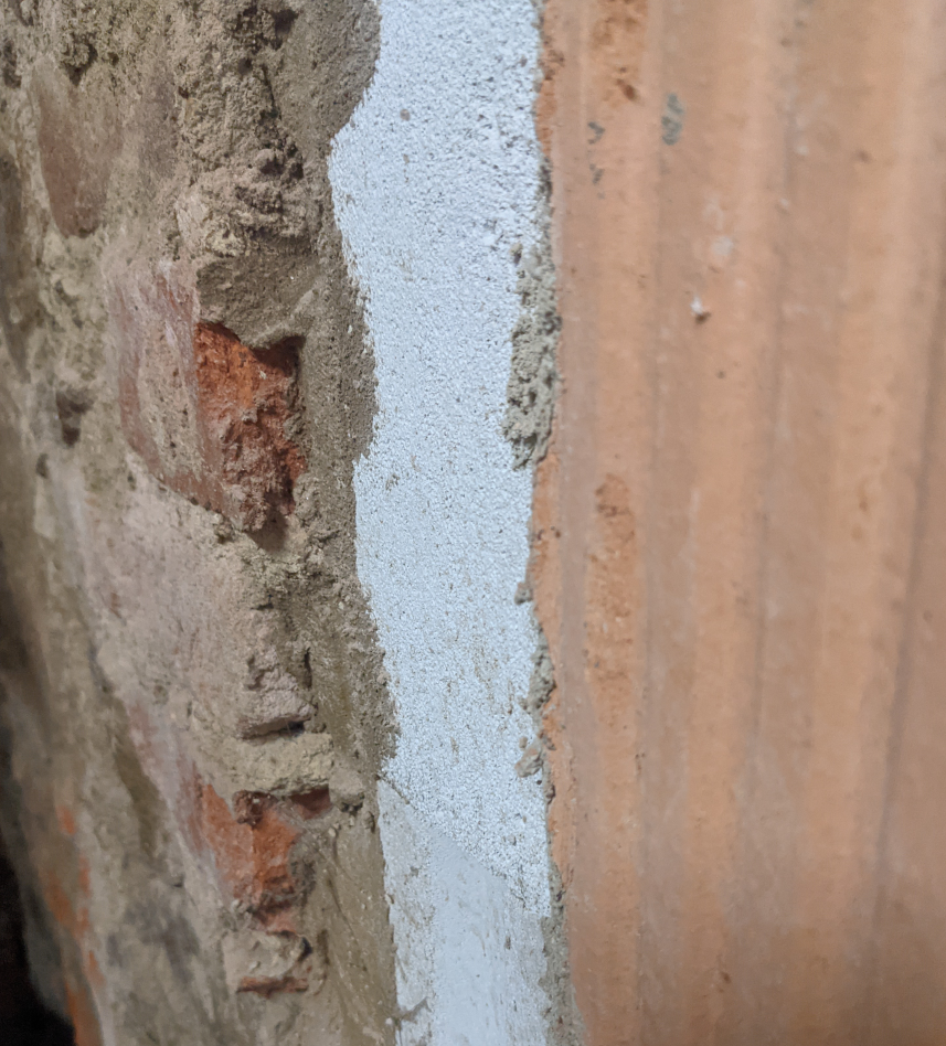

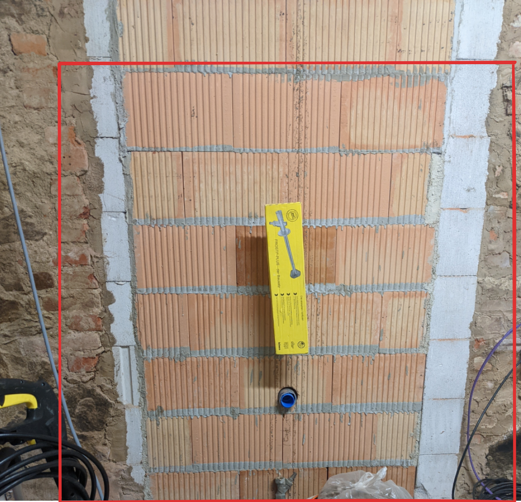

    Guten Tag,
    ich möchte Folgenden Teil eines alten Mauerwerks in meine Scheune ausgleichen, damit Fliesen darauf verlegt werden können für einen Waschtisch:
    Wie ihr seht besteht die Ecke leider aus verschiedensten Materialien.
    Die Wand ist einigermaßen trocken, dafür aber mit Unterschieden von bis zu 3cm:
    Die Wand steht im trockenen, aber NICHT frostfreien Raum.
    Wie bekomme ich das am besten ausgeglichen?
    Vielen Dank schonmal!

    Für nen echten Stuckateur wäre das ne eher langweilige Aufgabe aber das einem Laien zu erklären... Es ist halt handwerklich eher schwierig da außen herum Abschluß- oder Eckschienen zu setzen und es dann mit Gewebeeinlage zu verputzen...
    Ich tendiere gerade zur "dünnen" Vorsatzschale in Trockenbauweise (CD-Profile+Direktabhänger), aber auch das ist im Randbereich nicht ganz selbsterklärend, man müsste es mal genau ankucken...
    Ist da unten eigentlich noch eine Wasserleitung die zugänglich bleiben muss oder steht da einfach nur eine Armatur irgendwo im Chaos das Du versucht hast im Bild abzuschneiden?

    Danke für die vielen Antworten! Ich hab schon öfters gefliest und würde sagen ich bin da ganz gut drin, allerdings war der untergrund immer gerade. Ich lese jetzte folgende Vorschläge heraus:
    - Gipsfaserplatten rankleben (hab ich so schon gemacht, allerdings trägt das ziemlich dick auf und sieht dadurch nicht so super aus)
    - Vorher Putzleisten anbringen und dann verputzen (mit was? Zementputz?), danach auf den Putz fliesen
    - Mit Zementmörtel grob ausgleichen und dann mit Fliesenkleber weiter
    @chillig80 Nein, da unten ist keine Leitung oder so mehr.
    Persönlich tendiere ich aktuell zu der Verputzen Methode und dann darauf fliesen. Wahrscheinlich am besten noch mit Gitternetz wegen den unteschiedlichten Materialien. Nur bei der Art des Putzes habe ich offen gesprochen keine Ahnung, was hier sinnvoll wären, weil:
    • Frostbereich
    • Ein paar Feldsteine
    • Leicht feuchte Mauer

    Ich bin ja von Beruf eher "Bauleiter" als Verputzer, aber ich mag das Produkt hier, wenn man es nicht zu dünnflüssig anmischt, dann kann man auch 5cm draufschmieren und es "zieht" einigermaßen schnell, man bekommt also so eher kleine Stellen schnell fertig.
    AKURIT SLP-it. Sockelleichtputz
