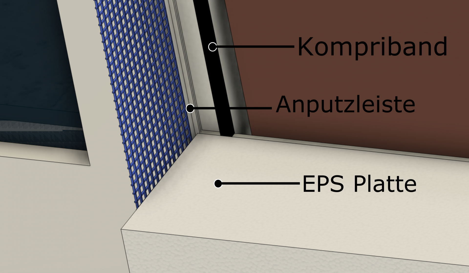

    Hallo Forum
    Anbei eine Grafik von mir.
    Wird der Klebemörtel einfach über das Kompriband gesaut? Oder muss ich dann beim Plattenkleben extra in dem Bereich den Klebemörtel aussparen?
    In der Grafik habe ich die Anputzleiste 2 Millimeter überdämmt. Hinter dem Gewebe wäre dann noch gut 2 mm Platz für den Armierungsmörtel. Ist das so korrekt?
    Wird das Kompriband bündig an den Rand des Fensters geklebt, wie in der Grafik, oder bündig zur Anputzleiste oder wie?
    Schönen Gruß, Udo

    Ok, ich schätze mal einfach, dass der Klebemörtel im Kompribandbereich und Blenrahmenbereich ausgespart wird. Muss man erstmal können.... aber ich denke das kriege ich wohl in etwa hin.
    Im Übrigen wird es wohl nicht so genau drauf ankommen. Habe jetzt in einem Video gesehen, dass dass das Kompriband eher zur Anputzleiste hin geklebt wird.

    Wenn die Anputzleiste nicht dicht ist, dann bringt auch das Kompriband nichts... Wo läuft da dann eindringendes Wasser hin? Da hilft ja noch nichtmal die zweite Dichtungsebene, das läuft ja selbst da dran vorbei...
    Woher hast das, welchen Hersteller muss ich da auf meine Schwarze Liste setzen?

    Hallo
    Ich hatte das gelesen:
    An allen einbindenden bzw. durchdringenden Bauteilen, wie z. B. Fensterbänken, Lüftungsrohren, Fallrohrhaltern etc., sowie als Anschluss zu anderen Bauteilen, einschließlich Fenster und Türen, ist im Bereich der Dämmstoffebene ein Fugen- dichtband einzubringen, um die Schlagregendichtigkeit zu erlangen. …
    … Die Anputzleiste ersetzt nicht das Fugendichtband im Bereich der Dämmstoffebene…
    Ich hätte aber noch weiter lesen müssen. Dann steht da das bei einigen Anputzleisten auf Kompriband verzichtet werden kann, oder ähnlich.
    Ziemlich verwirrend…
    Und welche Anputzleiste für mich, auf meinen Kunststofffenstern die Richtige ist, weiß man wohl erst nach einer Klebeprobe.
