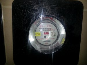

    Hallo und einen schönen Sonntag!
    In unserem ZFH gibt es ein kleines "Problem" - die eine Partei möchte gerne immer sparen und hat angeblich seid Jahren den doppelten Wasserverbrauch.
    Das habe ich mittlerweile nachgerechnet und komme auf ein fast 50:50 Verhältniss - also Teil 1 erledigt.
    Da unsere Wasserzähler schon etwas älter sind steht ein Tausch an. Von meinen Miteigentümern steht der Verdacht an, dass von dem Vorbesitzer meiner Wohnung falsche Wasserzähler bzw. ungenaue eingebaut wurden. Sie haben jetzt Angst das Kleinstmengen nicht erkannt werden und ich deswegen zu wenig und sie zu viel Zahlen. Angeblich gibt es hochgenaue Zähler die schon 7L/h messen können - normal wären 21L/h.
    Ich habe bei meiner Suche aber nur die Qn Angaben gefunden.
    Gibt es diese hochgenauen Zähler oder gibt es nur die Qn Angabe (wobei hier die 1,5 verbaut sind - also die richtigen meiner Meinung nach)?

    Was du suchst findet sich unter "Anlauf" in den Datenblättern, dieser ist bei normalen geeichten Wohnungswasserzähler bei ~ 12 l/h .
    Die Qn- Angabe beschreibt den ausgelegten Durchfluss, dieser sollte nicht zu groß sein- ansonsten kommt es hier auch zu Messabweichungen. In einer Standard- Wohnung kommt ein Qn 1,5 zum Einsatz.
    Wissen deine Eigentümer eigentlich wie wenig 7 , 12 oder 21 Liter in der Stunde sind?
    Das ist ein tropfender Wasserhahn.

    Gibt es.
    Etwas genauer als die als Zwischenzähler üblichen Einstrahl-Trockenläufer sind Mehrstrahl-Naßläufer (werden üblicherweise als Hauptzähler verwendet).
    Noch genauer dann Ringkolbenzähler und am besten (aber auch aufwendig und teuer) sind Ultraschall-Zähler. Die laufen dann schon im Bereich knapp über 1l/h an (also etwa bei einem Zehntel der Anlaufschwelle von Einstrahl-Trockenläufern):
    Ultraschall-Wasserzähler
    Was für eine Art von Zähler ist denn momentan bei Euch verbaut?
    Und wie alt?

    Hallo Julius,
    es sind normale UP Zähler von ABB - schon etwas älter...
    es ist natürlich die Frage welche Variante Sinn macht. Ich werde ja jetzt nicht Wasser nur noch in den Mengen zapfen bei denen der Zähler nicht/schlecht zählt ;)
    Ich vermute mal es war damals das billigste - also Einstrahl-Trockenläufer.
