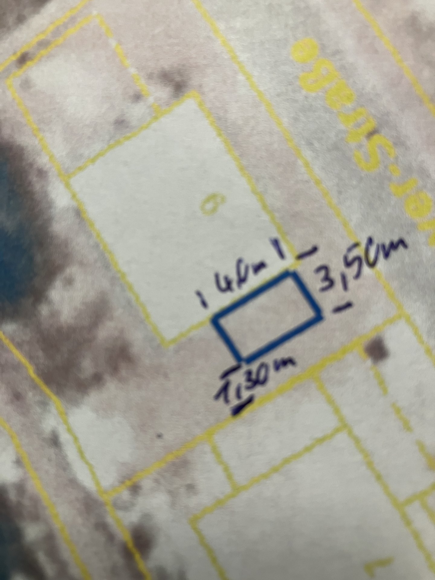

    Hallo liebes Forum,
    ich möchte an meine Terrasse überdachen. Siehe Bild anbei die Überdachung 3.50 x 4.00 ist in Blau eingezeichnet.
    Von der Überdachung wäre der Abstand zur Garage des Nachbarn nur noch 1,30m. Er würde die Abstandsfläche übernehmen. Das Bauamt sagt nun aber, dass das nicht möglich ist da die Abstandsfläche schon bebaut ist. Ich habe gelesen dass hier für Garagen Ausnahmen gelten.
    Ich wäre Dankbar für Rückmeldungen ob sich der Plan für die Überdachung so umsetzen lässt. Das Bauvorhaben ist in Bayern.

    Ist seine Garage direkt ans Haus angebaut mit Durchgang oder schleppdach ?

    Ja die Garage ist direkt ans Haus angebaut. Haus und Garage haben ein Flachdach. Einen Durchgang gibt es nicht.

    Die Begründung ist mindestens irreführend, im Ergebnis hat das Bauamt aber Recht. Der Nachbar kann Deine Abstandsfläche nicht übernehmen, weil sein Wohnhaus eine Abstandsfläche auslöst, die sich mit Deiner überlappen würde, was nicht zulässig wäre.

    Abstandsfläche geht nicht.
    Aber Grenzbebauung.
    Wenn du die Überdachung bis an deine Grundstücksgrenze baust, sollte es doch klappen.

    Das glaube ich nicht da diese Fläche schon als Abstandsfläche zählt.
