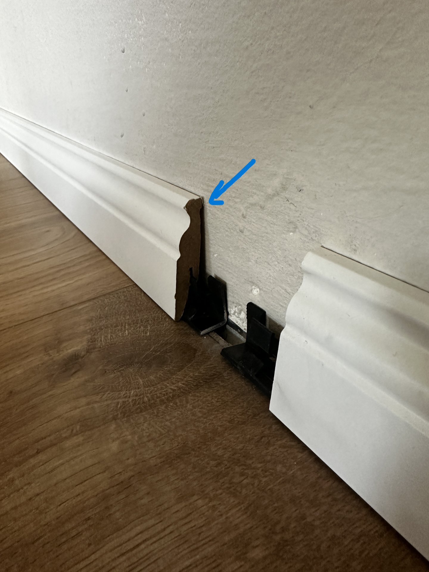

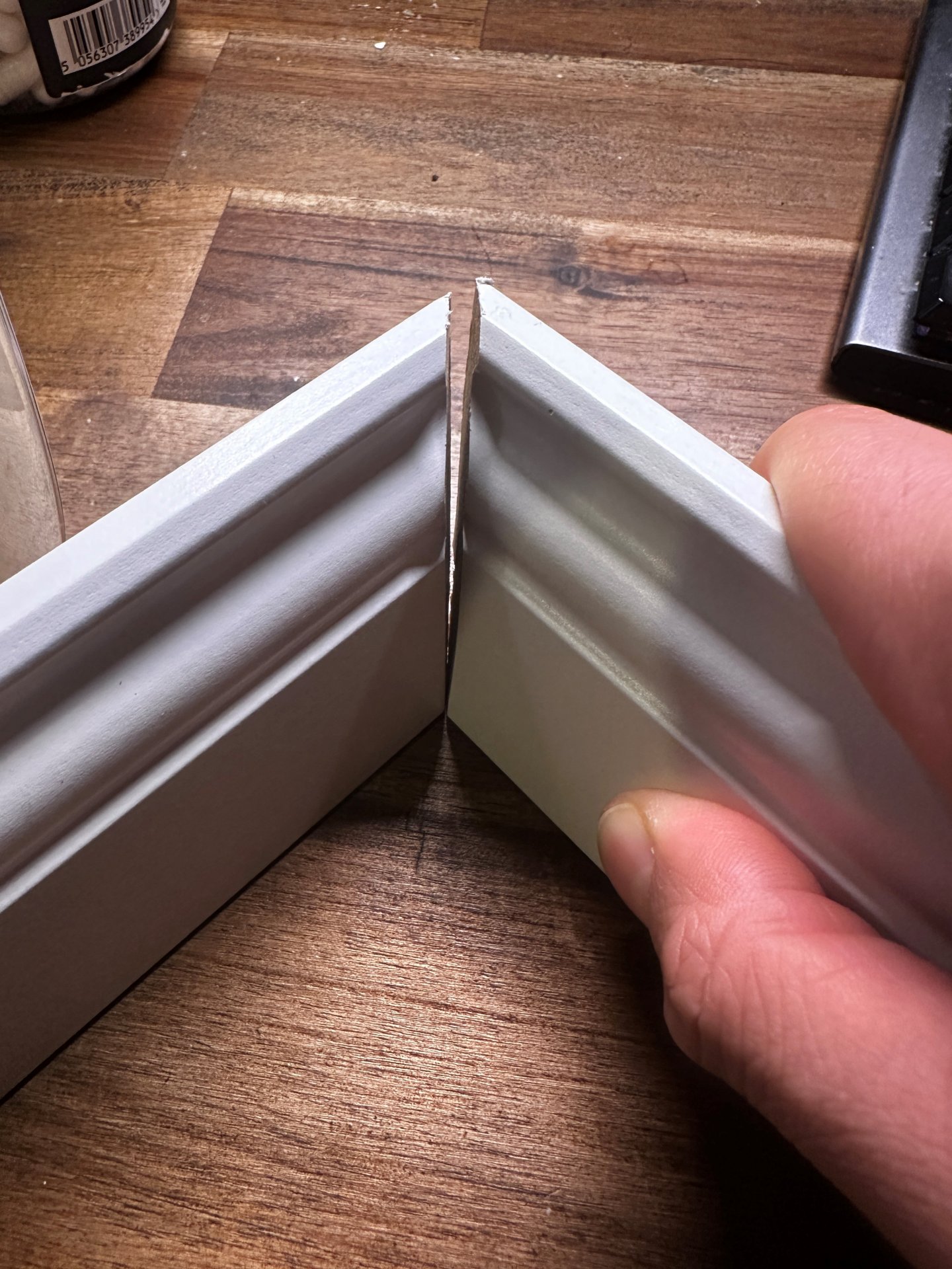

    Da ich ein Clipsystem nutze und die Sockelleisten nicht klebe, sind die Sockelleisten recht stark geneigt (Siehe Bild1). Da ich allerdings die Sockelleisten quasi in Ihrer "Klebeposition" gesägt habe, hat die Gehrung durch die Neigung der Sockelleisten, einen Spalt nach oben beim Installieren.
    Ich habe bereits versucht den Schnitt mit Clip durchzuführen, was dann in Theorie ja eigentlich die Neigung simulieren müsste, bin aber dabei leider erfolglos geblieben. (Bild 2)
    Könnte mir bitte jemand auf die Sprünge helfen wie ich die Sockelleisten samt Neigung richtig anzeichnen und Sägen kann?

    Im Normalfall sind die Sockelleisten so hergestellt, dass du an der Wandseite immer die Anlagefläche für den Anschlag hast.
    Es würde mich wundern, wenn es hier anders ist. Welches Fabrikat hast du? Passen Clip und Leiste tatsächlich zusammen?
    Gib uns mal Bilder der Leiste im Querschnitt.

    Weshalb das denn?
    Das Bild hätte ich jetzt bei der normalen Gehrung (ohne Clip) vermutet. Bei der Montage werden die Leisten ja um 5 mm geneigt, genau das zeigt doch das Bild.
    Aber, dass man beim Gehrungssägen solche Klimmzüge veranstalten muss, kann ich kaum glauben.

    so sehen die in aller Regel aus, Anlage für den Anaschlag ist die Wandanlage. Wenn dein Anschlag zu niedrig ist, dann kippt die Sockelleiste hinten weg und die Gehrung wird nicht dicht.
    Kann es sein, dass das dein "Problem" ist?

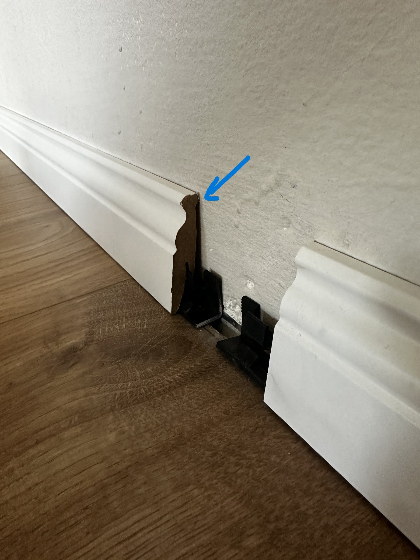

    • dumme Frage, müsste Bild1 in diesem Fall nicht der Querschnitt sein? :D
    • Stimmt! Bedeutet das nicht in Theorie auch, dass man die 5mm Neigung umrechnen könnte, um diese dann anschließend an der Kappsäge einzustellen?
    • ich habe die KGS 216M von Metabo, werde aber beides nochmal überprüfen. Danke für den Denkanstoß!
    • Mit Wandanlage ist in diesem Fall der Teil, worauf der Pfeil zeigt, gemeint oder?
    • Ich habe mal noch ein paar Bilder inkludiert wie es tatsächlich an meiner Wand aussieht

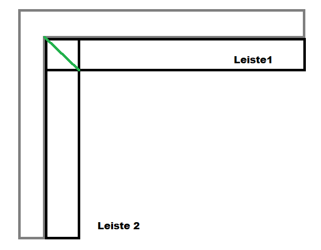

    Des weiteren hatte ich folgendes überlegt:
    Beide leisten samt Clips montieren und dann die Berührungspunkte übertragen, und dann versuchen die direkte Linie (grün) zur Ecke zu sägen.
    Das habe ich eben probiert, aber hier fällt es mir schwer gerade zu sägen weil ich die Fußleiste nicht in der Kappsäge befestigen kann

    bau dir eine Art Lehre, die du zwischen Leiste und Anschlag der Säge platzierst, sodass die Leiste exakt im gleichen Winkel wie an der Wand steht. Dann klappt das auch. Ist halt arg viel Fummelerei mit den komischen Leistenformaten, aber das kriegt man schon hin.

    ok, jetzt sehe ich dein Problem^^
    Sorry wenn ich das so direkt sage, aber di eLeisten sind kacke!

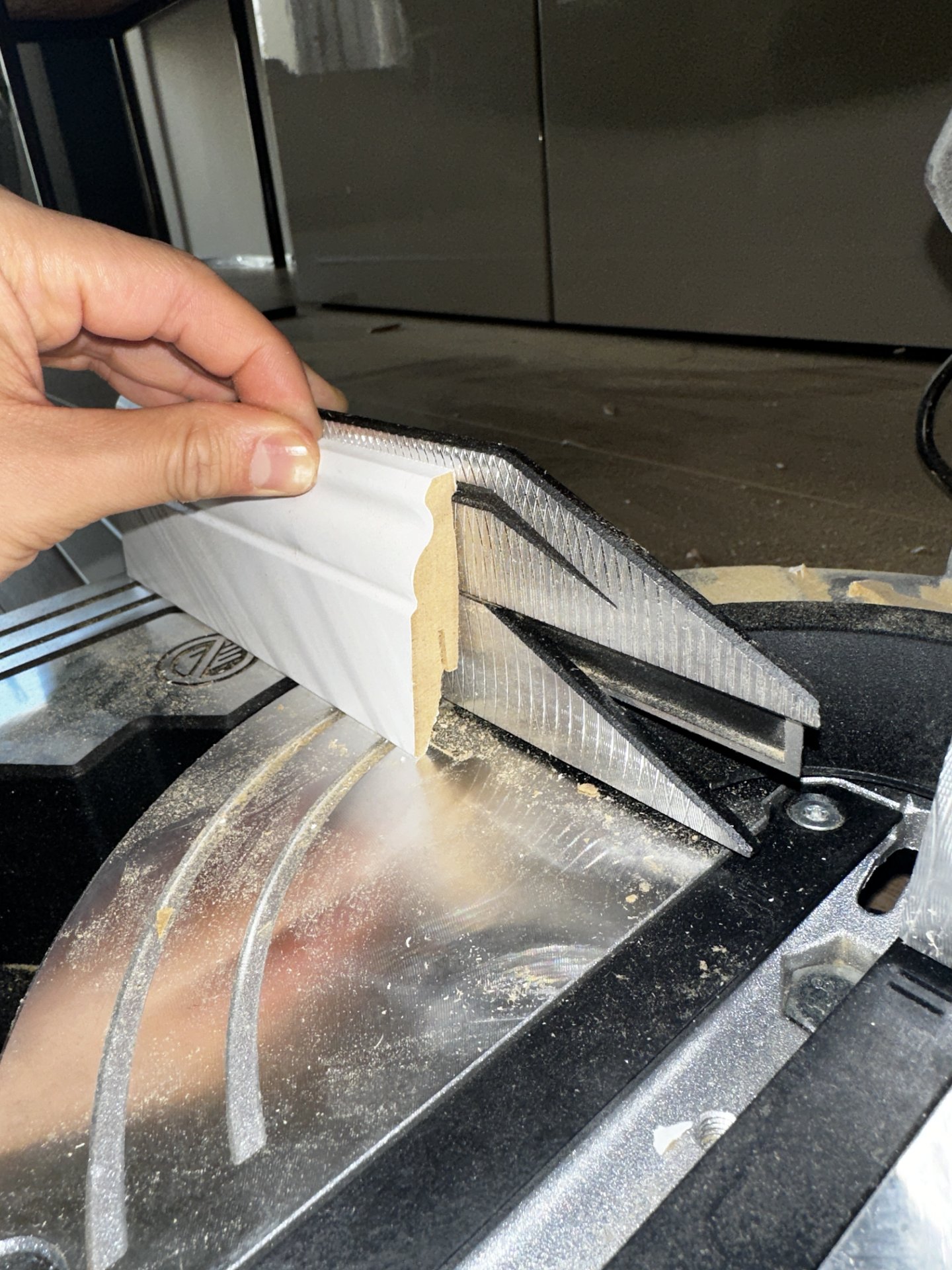

    Nach meinem Verständniss müsstetst du die Leisten tatsächlich mit dem eingesteckten Clip sägen. Achte dabei darauf, dass der Clip mit der unterkante Fußleiste bündig abschließt und das du zwei Clips am Anschlag hast, also einmal kurz vor dem Sägeblatt und einmal kurz vor dem Ende des Anschlages.
    Du könntest auch einmal versuchen, ob du mit der unteren Vorderfläche an den Anschlag gehen kannst - funktiniert nur, wenn diese parallel zur senkrechten Wand stehen soll.
    Viel Erfolg!

    Wie wurde das Problem nun gelöst? Ich stehe mit genau denselben Leisten und Clips vor demselben Problem :( Das Sägen der Gehrung mit Clips funktioniert auch nicht wirklich. Bisher habe ich tatsächlich kein einziges Eck Wirklich gut zuschneiden konnen. Bei z.B 92 °, schneide ich beide Leistenenden mit (180 - 92) :2 also 44° auf Gehrung zu und zwar mit den Clips. Am Ende sitzt es leider doch nicht. Es ist zum Verzweifeln..
    Kann es sein dass mein Anschlag den Neigungseffekt an der Wand nicht wirklich abbilden kann? Gibt es eine Lösung für Werkstücke (geneigte?) deren Anschlagslinie über dem des Anschlags liegt? (Clips liegt zwar an beim Sägen, aber Leiste ragt quasi über dem Anschlag hindurch, wo eigentlich in Realität die Wand wäre..)
