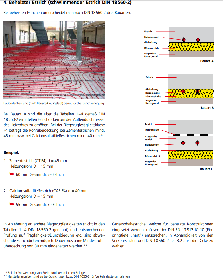

    nach einigem Hin und Her gibt es einige Neuigkeiten.
    Der Boden war ungerader als gedacht. Jetzt haben wir den ausgeglichen und Dämmplatten ausgelegtl, diese sind 25mm stark.
    Danach haben wir nochmal gemessen mit dem Ergebnis: Wir haben nur noch 70mm für den Rest!
    1. Frage:
    Reichen 25mm Dämmung? In vielen YT Videos wird immer 40mm verwendet
    2. Frage
    Wenn wir bei 25mm bleiben, dann haben wir nur noch 70mm abzüglich Fliese+Kleber 15mm = 55mm für Estrich und Rohr. Genügt das? Was ist denn hier das minimum Estrich über Rohr? (Das Rohr wird getackert)
    Hoffe man kann mir da helfen. Danke!
  9. SvenvH
    SvenvH
    22.11.2019
    4.170
    1.584
    5,5cm Estrich ist völlig in Ordnung. Und Dämmung reicht auch. Wenn nicht mehr geht dann geht halt nicht mehr.

  11. arch
    arch
    01.06.2017
    568
    234
    Bodensee
    Das hängt von der Art des Estrichs und der Last ab. Ein Estrich Hersteller wie Sopro oder ähnliche könnte dich am Telefon dazu bestimmt beraten. Ein Auszug aus deren Planerhandbuch.

  13. #13 Locksley, 17.02.2020
    Locksley
    Locksley
    19.04.2018
    25
    Industrielektriker
    puh, da komme ich mir gleich dumm vor als Nicht-Heizungsbauer.
    Hier mal alle gesammelten Infos.
    Es wird die Bauart 1 aus dem Beispiel oben.
    Altbau
    Heizung Komplett Neu, Gas
    Keller/Soutterain ungeheizt (Heizkörper werden noch im Laufe des Jahres nachgerüstet)
    Der Rohfussboden im EG wurde mit einer Zement/Styropor Kügelchen Masse ausgeglichen (von 0mm bis 25mm)
    Dämmplatten 25mm PUR wurden verlegt (silber beschichtete) (Hersteller nenne ich jetzt nicht)
    Jetzt haben wir von den bereits eingebauten Terrassentüren herunter gemessen und haben nur noch 72mm bis zu den Dämmplatten.
    (Das ausgleichen haben wir damals nicht mit beachtet - also das es so viel wird! Hier sollte eigentlich eine weitere Dämmung kommen mit 20mm. Diese bekommen wir jetzt aber leider nicht mehr mit unter)
    Diese 72mm haben wir jetzt als max.
    72mm
    Minus Fliese 15mm
    Gleich 57mm für Estrich inkl Rohr (Rohrdurchmesser 16mm)

    Es mag ja sein, dass die Estrichstärke bezüglich des Fbh Rohres nicht ganz der Norm entspricht. Aber was die Stabilität angeht reicht das völlig aus. Und mit der Dämmung kannst du halt nicht mehr rausholen. Aber der Keller darunter wird ja beheizt. Von daher kein Problem.
