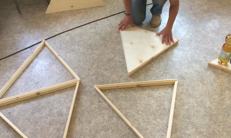

    Ich möchte eine kleine geodätische Kuppel (2V / 4m Durchmesser) bauen und frage mich wie ich die am besten abdichte.
    In die Innen-Kanten der Dreiecksstruktur habe ich eine 5mm Nut gefräst und darein dann Platten gelegt. Wie dichte ich die Fuge am besten ab? Mit Silikon? Mit einem umlaufenden U-Profil?
    Über Tipps wäre ich unglaublich dankbar!
    Hier ist ein Segment des Prototypen: https://www.andr11.de/owncloud/publ...295e188f29eba071e83bb#IMG_20150607_174510.jpg

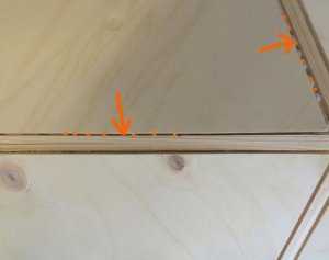

    Hier ein Detail (ich hab die Nut beim Test zu weit gefräst - das korrigiere ich dann natürlich!!)
    https://www.andr11.de/owncloud/public.php?service=gallery&t=3e5784780ae295e188f29eba071e83bb#IMG_20150607_151918.jpg

    Material des Modells = Holz. Das Original wird aus ???

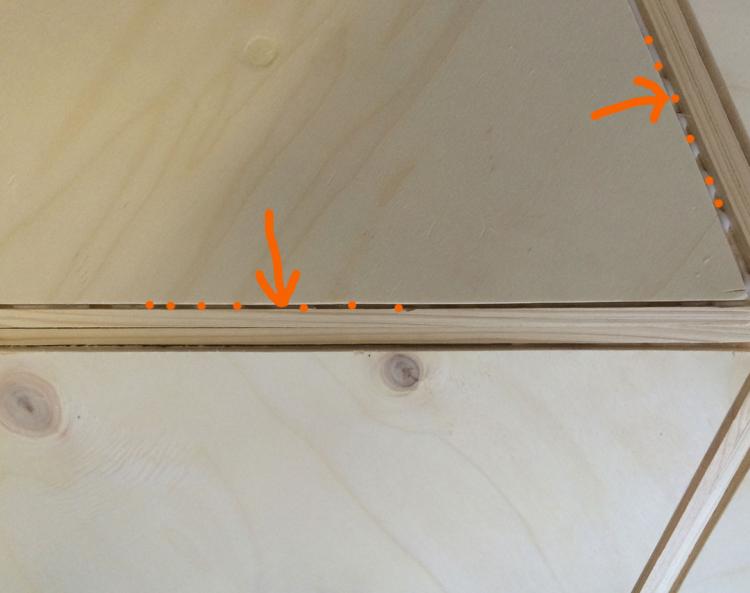

    Hier seht ihr die genutete Struktur...da werden die Sperrhokz oder Acylglas platten eingelegt (ggfs. verleimt / geklebt).
    Und die Fugen (rote punkte) zwischen Strukur und eingelegten Platten möchte ich gerne abdichten...

    nimm silikon bänder mit d = mind. 2,00 mm und mit flüssigsilikon über die fugen geklebt. stöße der der silikonbänder überlappen - fliessrichtung des wassers beachten.

    Formschlüssig ja, aber die Abdichtung fehlt immer noch. Von daher sehe ich Rolfs Vorschlag bisher als das praktikabelste. Man müsste die Platte nur noch ausreichend gegen Sog befestigen. Ob die Silikonabdichtung allein genügt möchte ich jetzt nicht unbedingt bestätigen wollen. Bei den vielen Fensterhersteller könnte man sich auch mal umschauen ob es passende Dichtungsprofile gibt, wenn die diese auch so verkaufen.

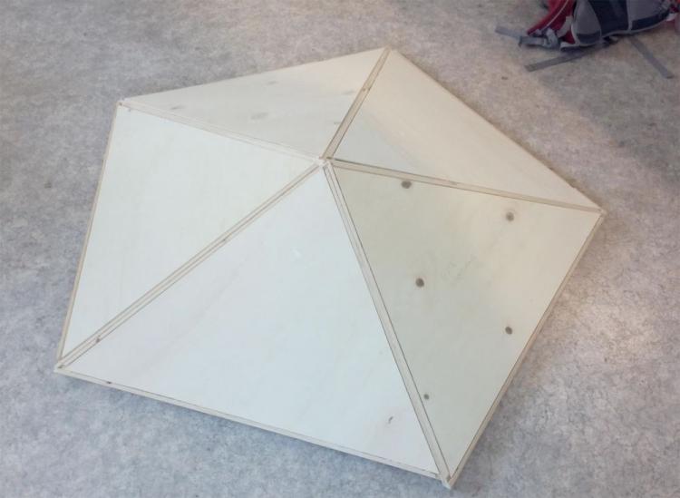

    Danke euch schonmal! Ich war übers Wochenende leider unterwegs daher die Verzögerung. Der Dome wird über den Sommer ca. 2 Monate lang draußen stehen und als stabilere Zelt-Alternative zum Wohnen dienen. Aufgebaut wird er in Frankreich - regnen wird es also vermutlich weniger - dennoch sollte er 1-2 Tage Regen standhalten. Ich denke auch, dass eine Kombination aus Bändern und Silikon funktionieren sollte. Ließe sich denn das Silkon einigermaßen rückstandsfrei wieder ablösen, wenn ich den Dome abbaue? Mit dem "Sog-Problem" bin ich leider auch nicht vertraut - wäre es besser die Abdeckplatten mit der Dome-Struktur zu verschrauben? Danke und guten Wochenstart!

    Acrylglas arbeitet bei Temperaturänderung kräftig, mach die Fugen nicht zu knapp.

    Silikon immer wieder abrubbeln ist doof. Da würde ich das System so machen, dass die Platten in einem Dreieck drin bleiben oder man stellt das komplette Dach weg (OK, keine Ahnung wie groß das werden soll). In Segmente zu bauen und zu montieren dürfte die bessere Lösung sein.
