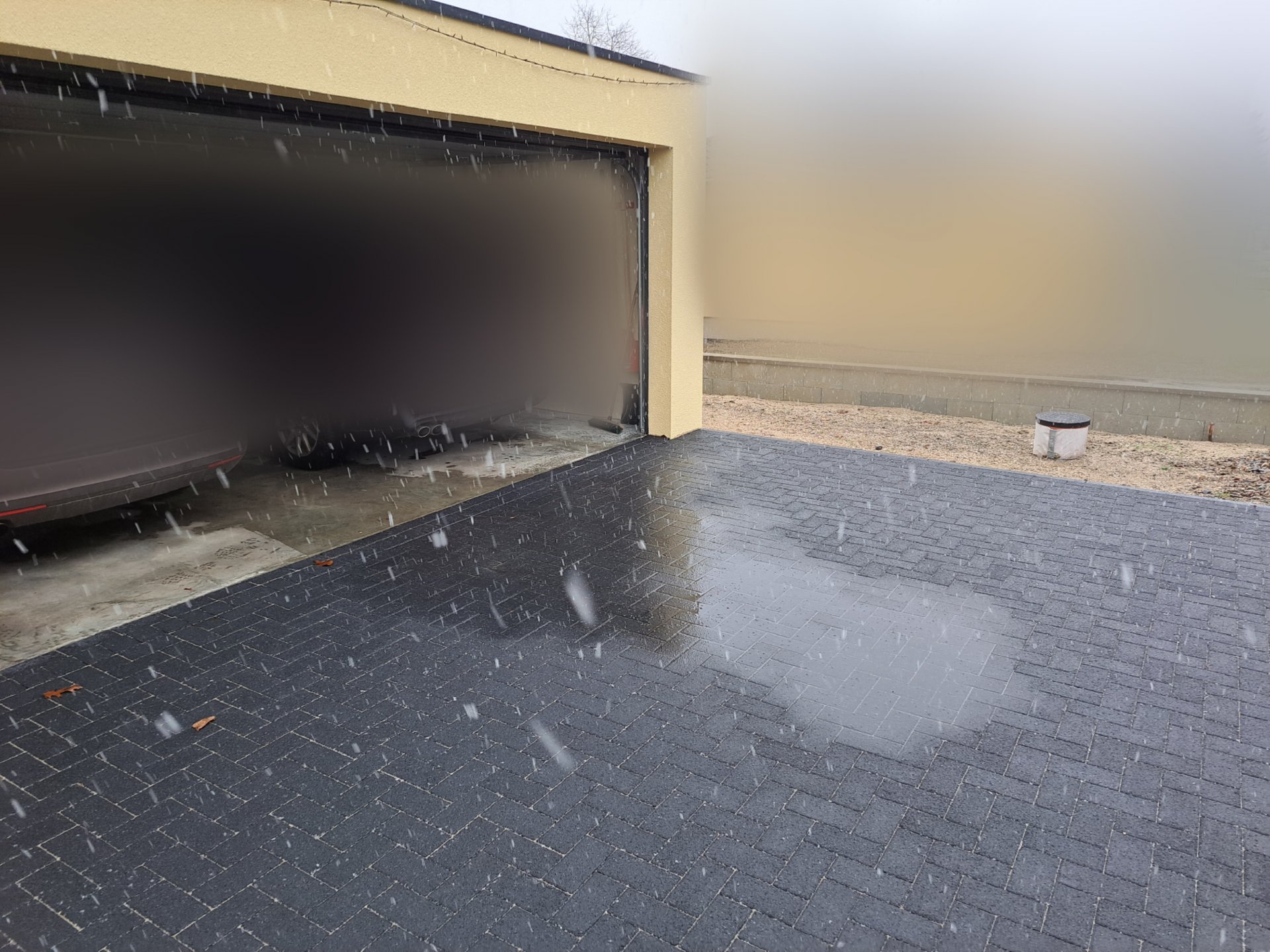

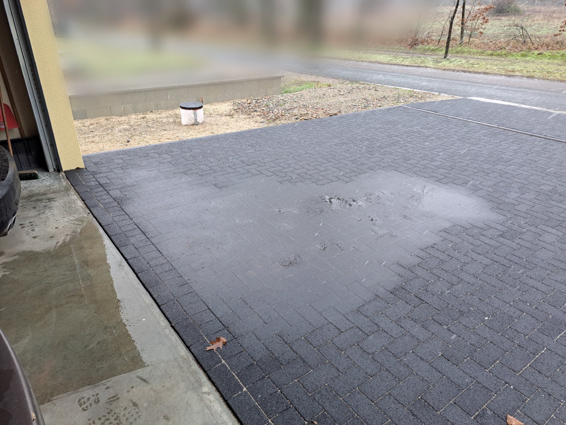

    Im Sommer diesen Jahres haben wir vor unserem 2021 neu errichteten Haus mit daran angebauter Betonfertigteilgarage von einem kleinen GaLa-Betrieb die Einfahrt und Hauszuwegung pflastern lassen.
    Klar besprochen wurde ein Gefälle von der Garage zur Straße hin, eine Ablaufrinne an der Grundstücksgrenze wurde dementsprechend auch vom Betrieb für den Niederschlag errichtet. (Nur der Vollständigkeit halber: das gepflasterte Stück zwischen Rinne und Straße ist mit der Gemeinde besprochen und bereitet keine Probleme).
    Alles ist komplett bezahlt und abgeschlossen, im Sommer und Herbst traten auch keine Probleme auf aber seit kurzem bemerke ich leider in der Mitte der Einfahrt (ca. 6 x 7 Meter) eine starke Pfützenbildung, wodurch mir das Wasser leider sogar in die Garage zurückläuft. Vielleicht hat sich alles durch unsere öfter draußen geparkten Autos noch gesetzt?
    Es ist jedenfalls etwas ärgerlich. Ich wollte nun gern wissen, ob es denn zielführend ist mit dem Betrieb Kontakt wegen einer Nachbesserung aufzunehmen oder ob ich aufgrund bestimmter Vorschriften/Normen ("Nach DIN ... erst ab einer Wassermenge pro qm von ... Litern bei ... Grad Gefälle etc." - spaßig übertieben) möglicherweise mit dem Zustand leben muss.
    Ich bin ein freundliches Gemüt und öffne ungern Fässer, wo ich im Vorfeld im Unrecht bin. Wie könnte ich, falls das nicht der Fall ist, freundlich und diplomatisch und vielleicht mit entsprechendem fachlichen/rechtlichen Verweis auf den Mangel (in meinen Augen) Eurer Meinung nach hinweisen?

    Falls denn die gesamte Fläche von der Garage weg geneigt war, müsste entweder die Garage sich gesetzt oder das Pflaster sich gehoben haben, damit jetzt das Wasser von der Fläche zur Garage läuft. Für beides sehe ich jetzt auf Anhieb nicht, wie das die Schuld des Pflasterers sein kann.
    Davon ab hat sich im Pflaster offensichtlich eine Senke gebildet. Die gehört da nicht hin und nach grade mal einem halben Jahr schon gar nicht. Das ist ein Mangel, den der Pflasterer wohl zu vertreten hat und im Rahmen seiner Gewährleistung beheben muss.
    Außerdem scheint es auf dem Foto (die Perspektive mag allerdings täuschen) so als sei das Gefälle zwischen Rinne und Straße größer als das zwischen Garage und Rinne. Das wäre m.E. ein Planungsfehler, für den sich der Planer verantworten müsste. Wäre die Rinne tiefer, wäre mehr Gefälle von der Garage weg möglich und die Gefahr, dass Wasser in selbige läuft, geringer.

    Die Senke sehe ich tatsächlich als Hauptproblem. Die Pflasterkante am Garageneingang ist wie auf den Fotos zu sehen höher als die Garage und es läuft auf 1- 2 Meter ab dort auch bei mäßigem Niederschlag auf voller Breite der Garage "bergab" Richtung Straße. In der Senke fängt es sich meines Erachtens nach aber, ein "See" entsteht und es laufen 30 % des Sees in die Garage und 70 % Richtung Rinne. Mal ganz bildhaft und als Amateur gesprochen.
    Die Garage hat sich sicher gesetzt (sehe ich an anderen Stellen), aber diese steht seit 3 1/2 Jahren und das Pflaster seit erst 5-6 Monaten. So einen krassen Schub hat die Garage in dem halben Jahr doch sicher nicht noch bekommen, dass dies einen nenenswerten Einfluss auf die Pflasterarbeiten hat, oder?

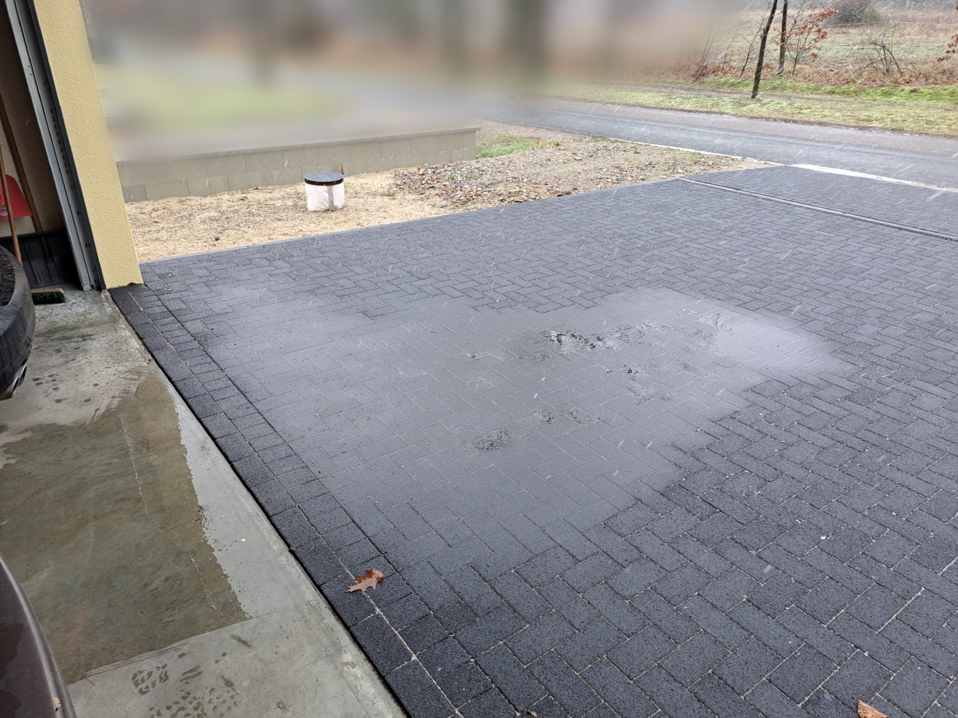

    Die Pfütze ist erstmal ein Mangel. Kurze e-mail, die den offensichtlichen Mangel beschreibt. Fotos dazu. Um Rückruf zur Terminabsprache zur Mängelbeseitigung bitten.
    Keine Vorschläge machen, wie das zu beheben ist. Das macht der Unternehmer schon. Wenn es nicht am Unterbau liegt, ist das schnell behoben.
    Dass die Schwelle der Garage tiefer sitzt als das Pflaster, könnte sich zum größeren Problem entwickeln.

    Möglicherweise wären sie sonst mit dem Mindestgefälle nicht ausreichend hingekommen und haben daher die Steine an der Schwelle so hoch genommen? Meinem Empfinden nach hätten die erste Reihe auch UNTER der Schwelle beginnen sollen (rein von der Logik her). Oder sie haben sich schlicht vertan und dann war es halt so. Wie gesagt, bislang "lief" das ganze (im wortwörtlich Sinne) ja auch ganz gut, daher habe ich keine Anstalten und Anzeigen gemacht und mich damit begnügt.

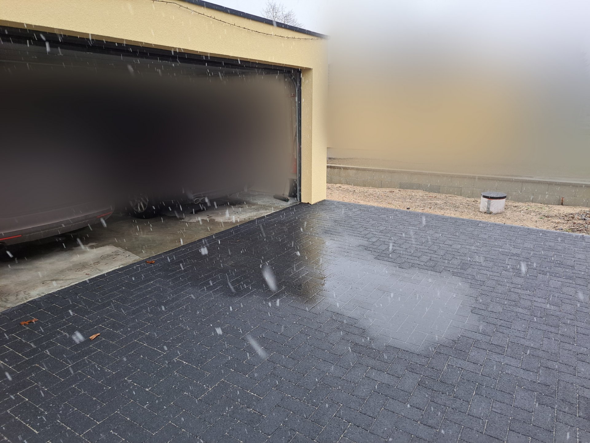

    Die Pfütze sollte definitiv nicht sein. Hast du mal eine Wasserwaage (am besten mit Setzlatte) draufgelegt und geschaut, ob das restliche Pflaster grundsätzlich das richtige Gefälle hat?
