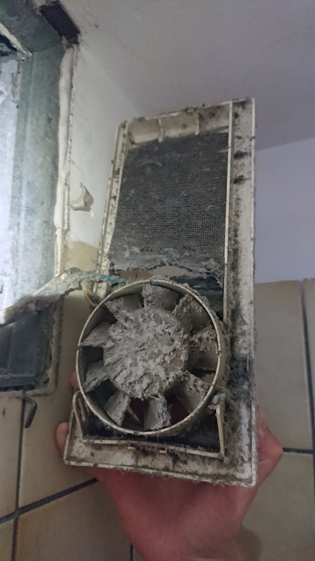

    Die Lüftung in unserer sehr kleinen Toilette (ca. 2m²) ist sehr laut und deshalb habe ich sie mir genauer angesehen.

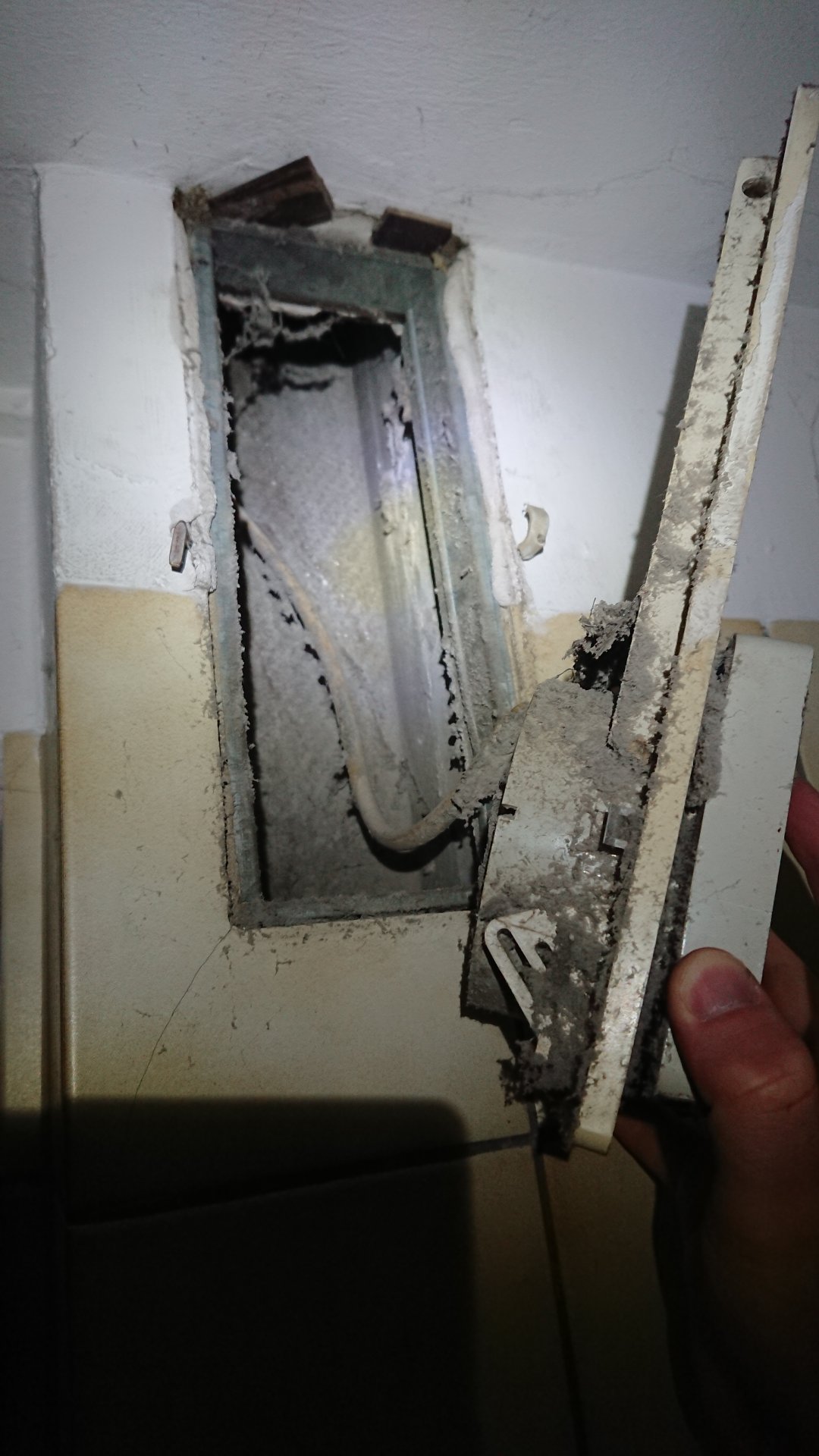

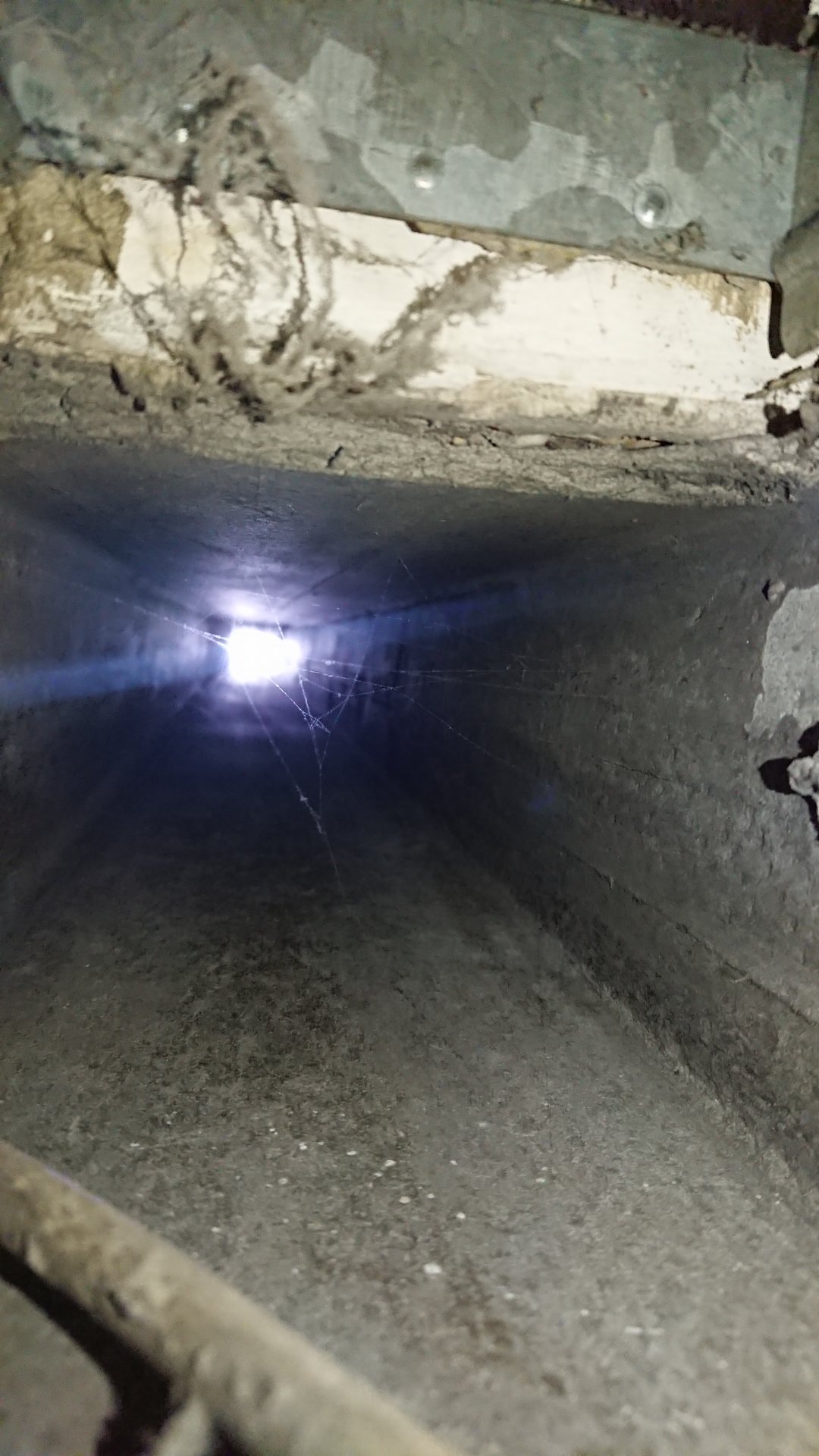

    Die Aussparung in der Wand ist ca. 10x30cm groß. Der Kanal dahinter geht senkrecht nach oben (man sieht den Himmel dadurch) sowieso senkrecht nach oben (kann nicht einschätzen wie weit).

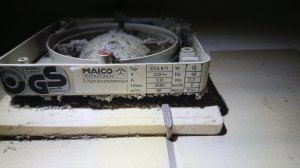

    Verbaut ist ein Maico eca 9-1 (noch mit vierstelliger Postleitzahl, also vor 1993 produziert.

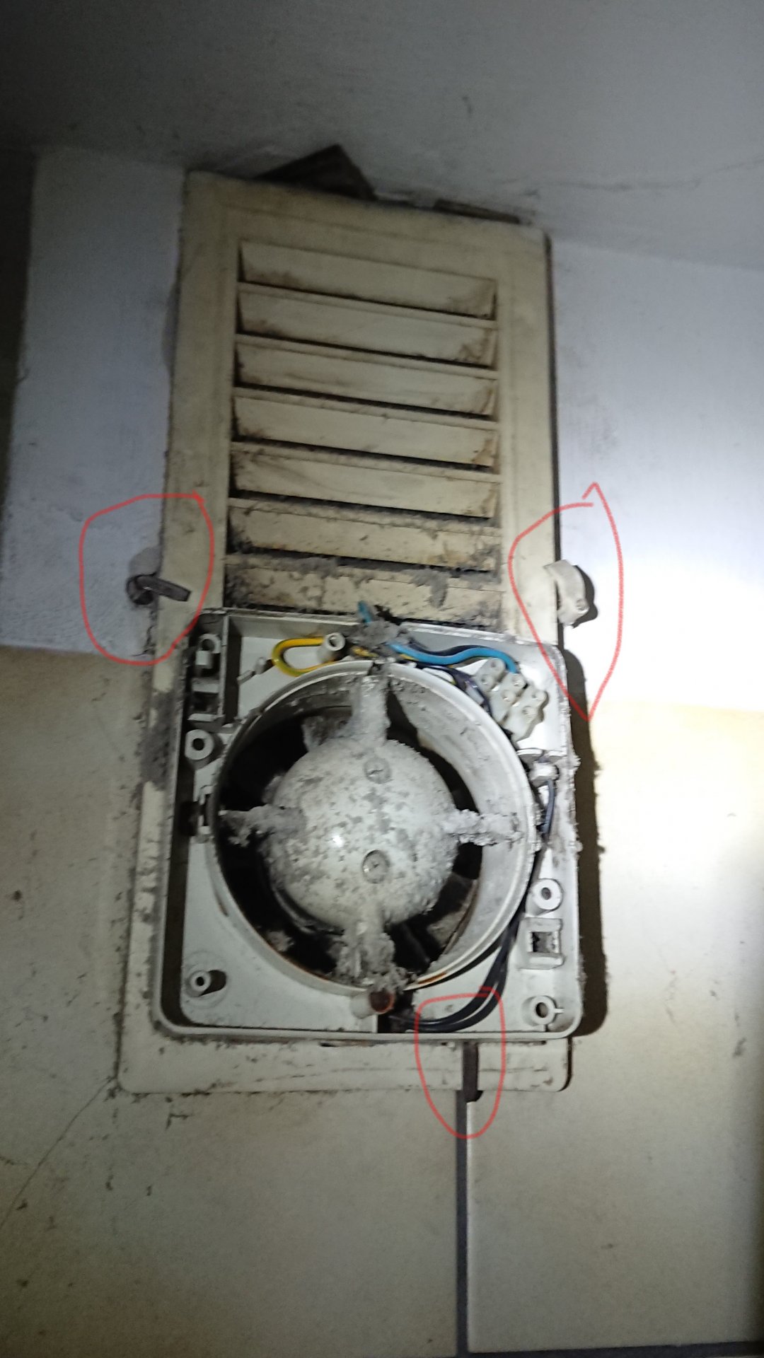

    Befestigt ist die ganze Konstruktion eigentlich gar nicht, sie ist reingestellt und dann mit 3 losen Haken, die einmal gedreht werden, am Herausfallen gehindert (markiert mit drei roten Kreisen).
    Meine Fragen: Wie sähe eine vernünftige Lösung aus? Die Mitbewohnerin nebendran ist extrem geräuschempfindlich, daher sollte sie möglichst leise sein.
    Wie wird der Lüfter normalerweise befestigt und wie vom Mauerwerk entkoppelt?
    Welche sehr leisen Optionen gibt es? Da der Raum vielleicht 5m³ Volumen hat, kann es auch einer mit einer kleineren Fördermenge sein.
    Typenschild:
    Aktueller Zustand (die drei Wandbefestigungen sind rot markiert)
    Rückseite Lüfter

    Ich hätte mich geschämt, dieses dreckstarrende Gebilde zu fotografieren und zu veröffentlichen. Da muss ich ja gleich meinen Monitor desinfizieren.
    Wegen des Drecks wird der Lüfter auch unwuchtig laufen und deshalb besonders laut sein. Auch ein verstopfter Filter führt zu höheren Drehzahlen und erhöht die Lautstärke enorm.
    Wenn Du durch den Schacht nach oben den Himmel siehst, ist auch kein Regenschutz vorhanden. Gewollt?
    Die Profireihe (nicht Baumarkt) von Maico ist eigentlich lautstärkemäßig recht erträglich. Selbst baue ich allerding ausschließlich Helios ein. Die hörst Du unmittelbar davorstehend leise säuseln, vor der Tür und nebenan überhaupt nicht.
