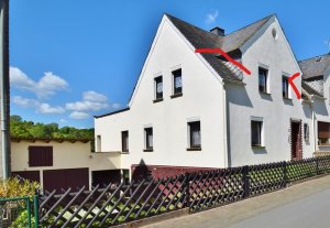

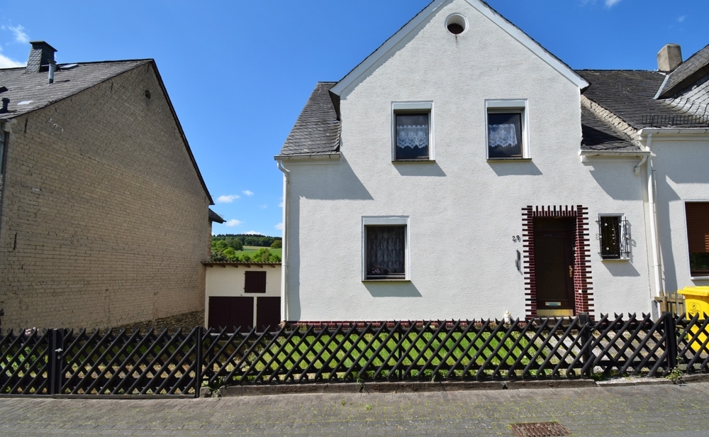

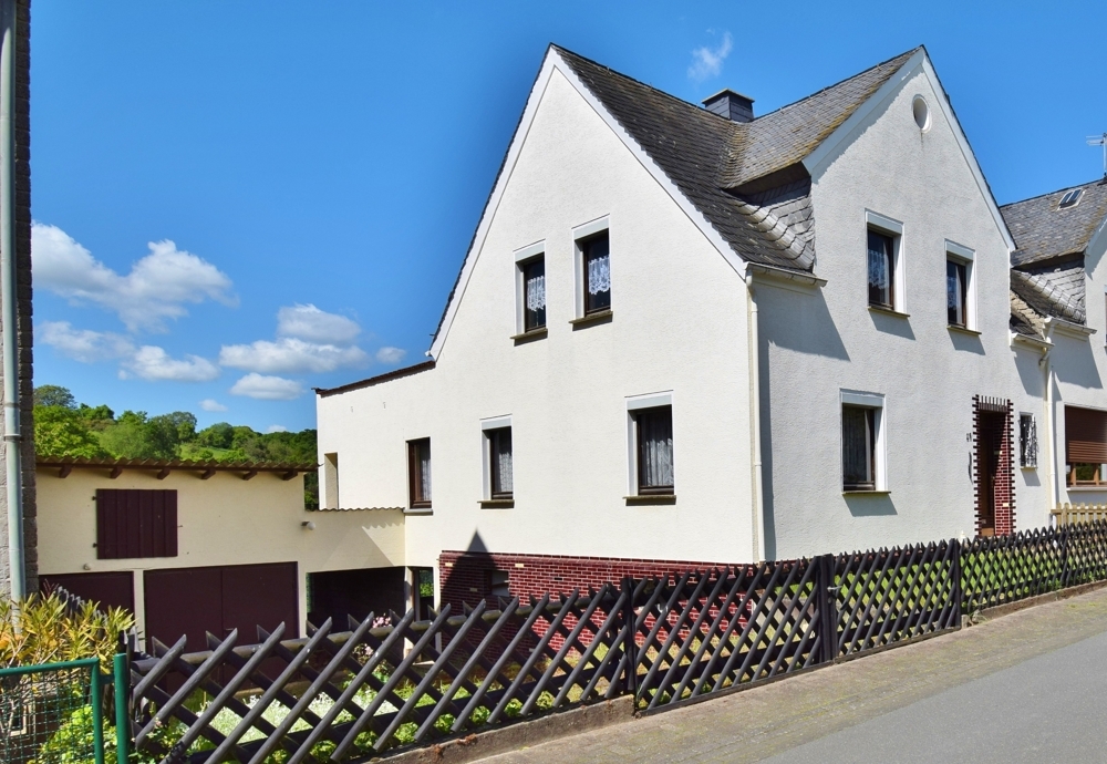

    Altbau, Reihenendhaus um 1900 mit KG, EG, DG und Spitzboden. Dämmung der Dachfläche ist praktisch nicht vorhanden. Das Dach ist mit denke ich mit Naturschiefer gedeckt und sieht optisch von außen gut aus. (Kein durchhängen, offene Stellen sind nicht zu erkennen) (Außenansichten beigefügt)
    Daran angebaut ein Anbau mit Flachdach um 1970.
    Laut Makler wurde das DG vor dem Ableben des Vorbesitzers mehrere Jahre nicht mehr genutzt. Es ist auch unbeheizt. Die Heizungsanlage ist nur im EG vorhanden.
    1. Problem Dach:

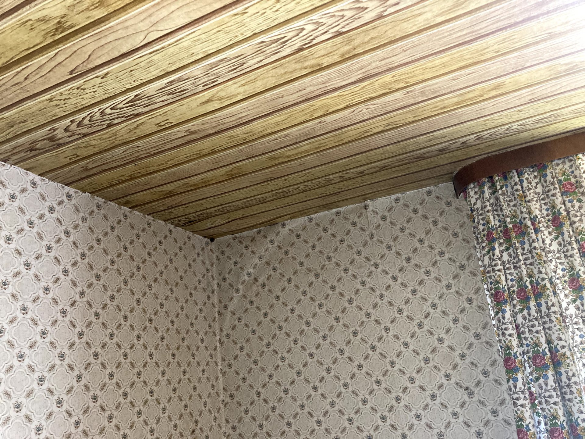

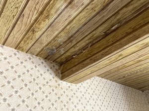

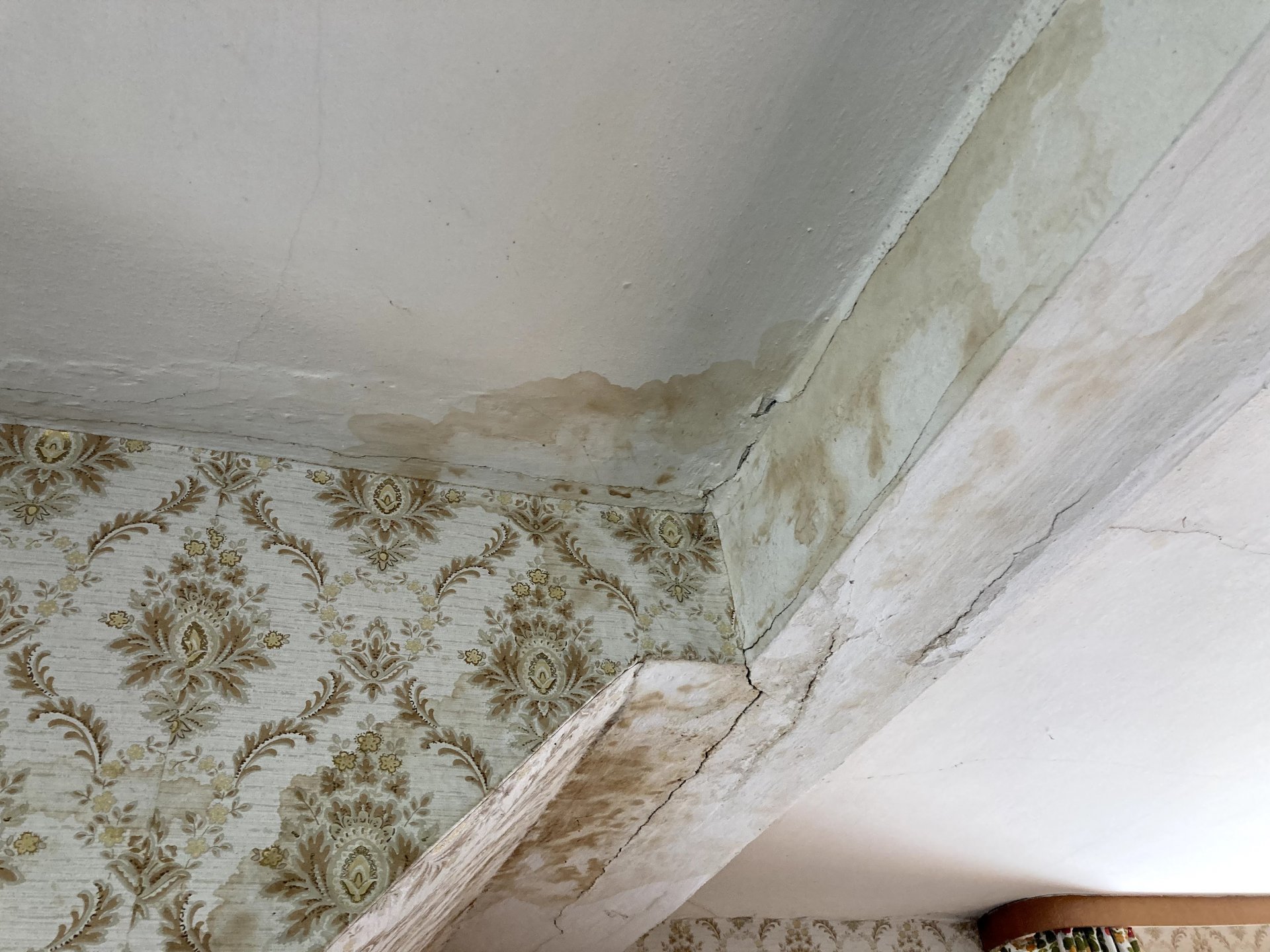

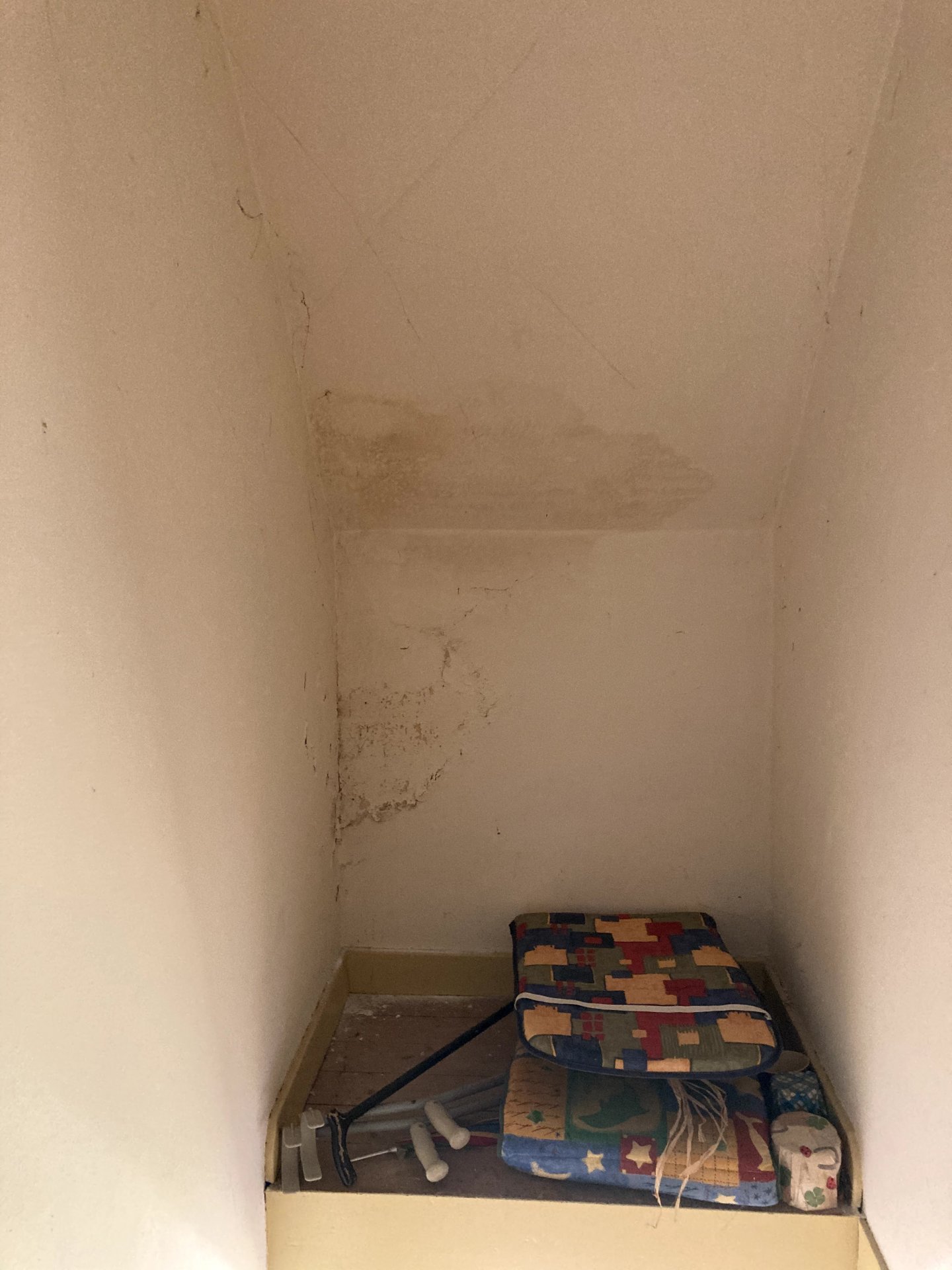

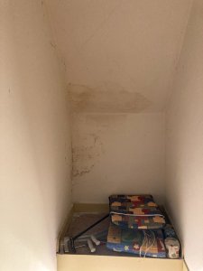

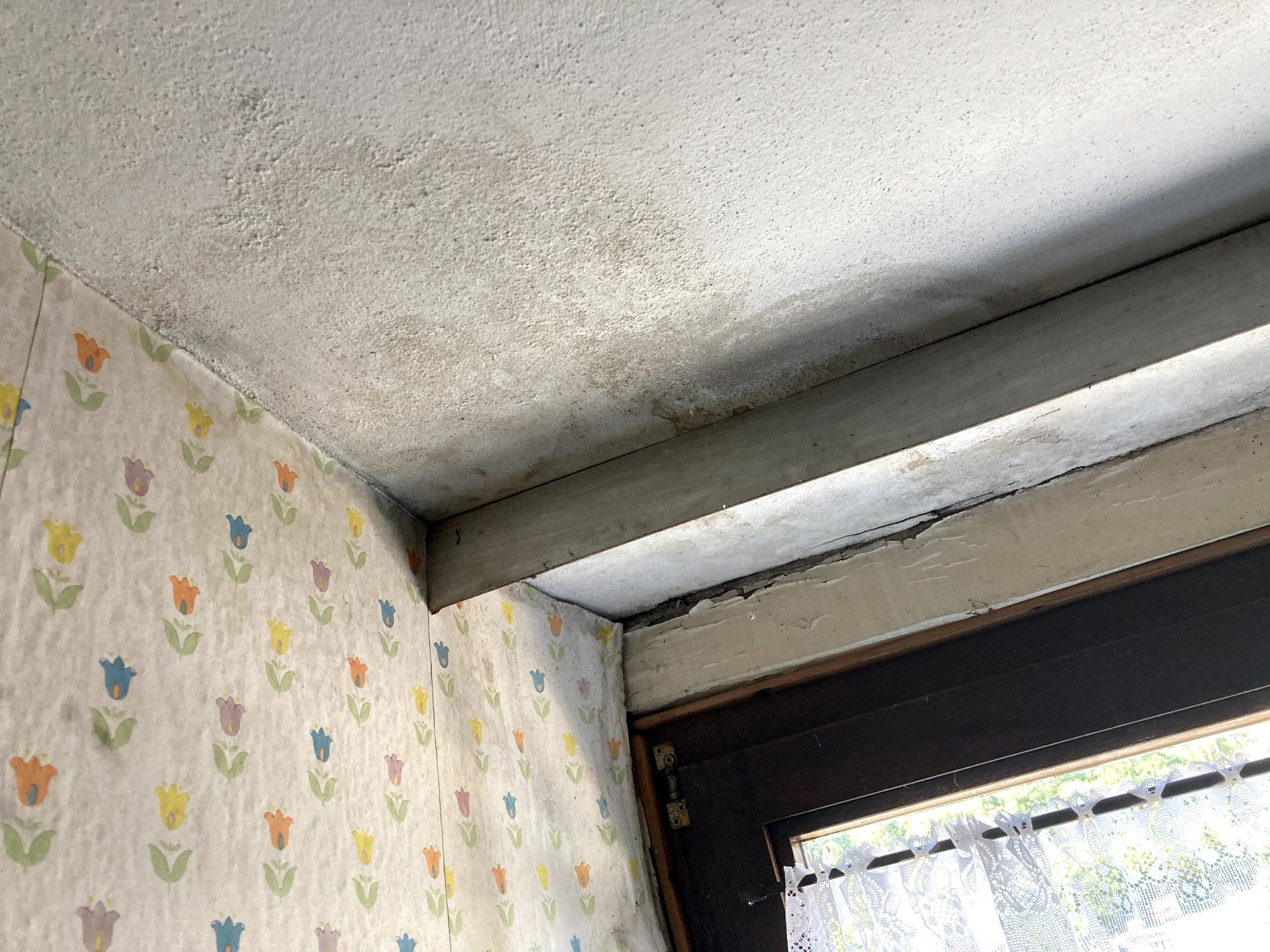

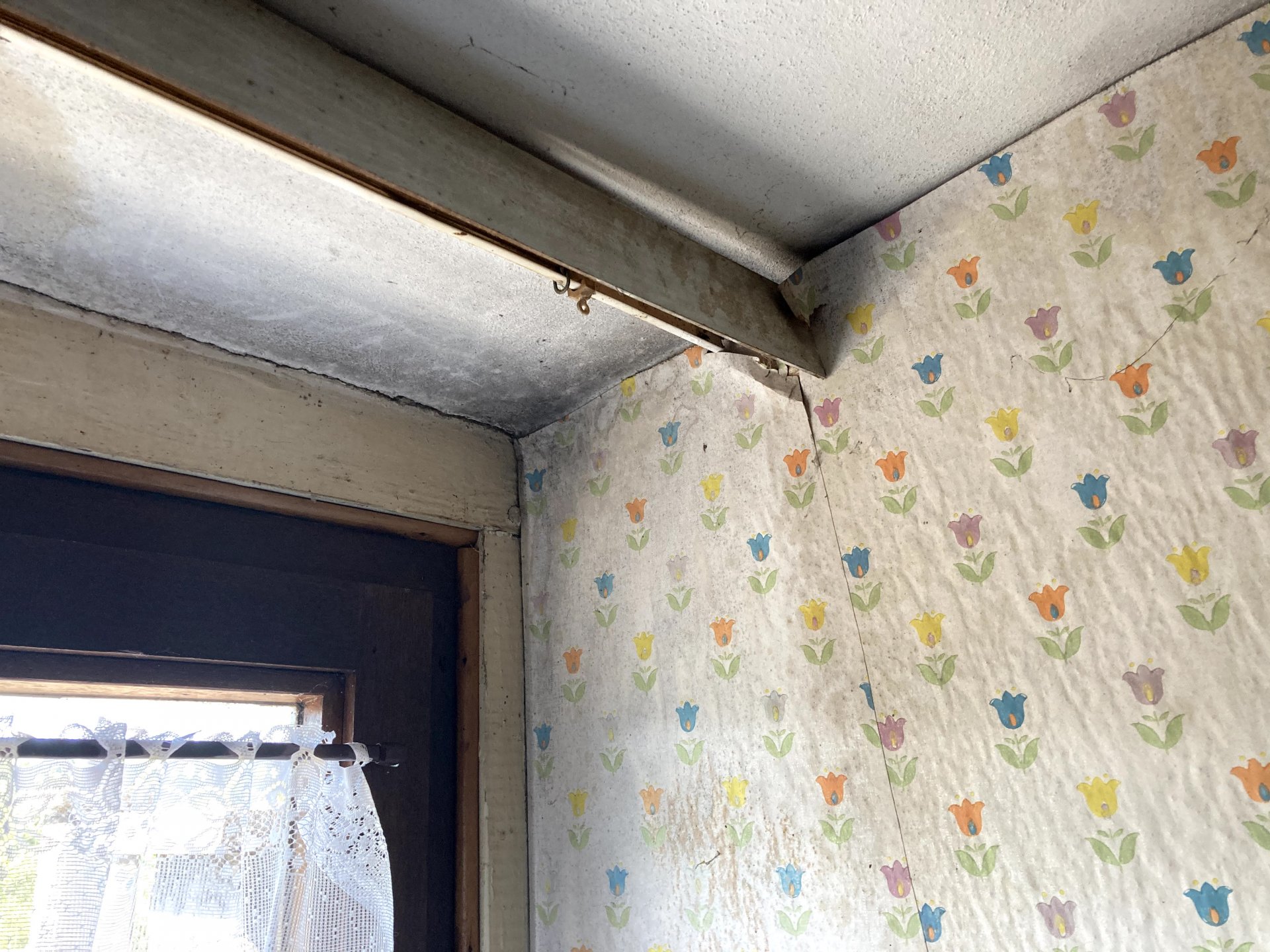

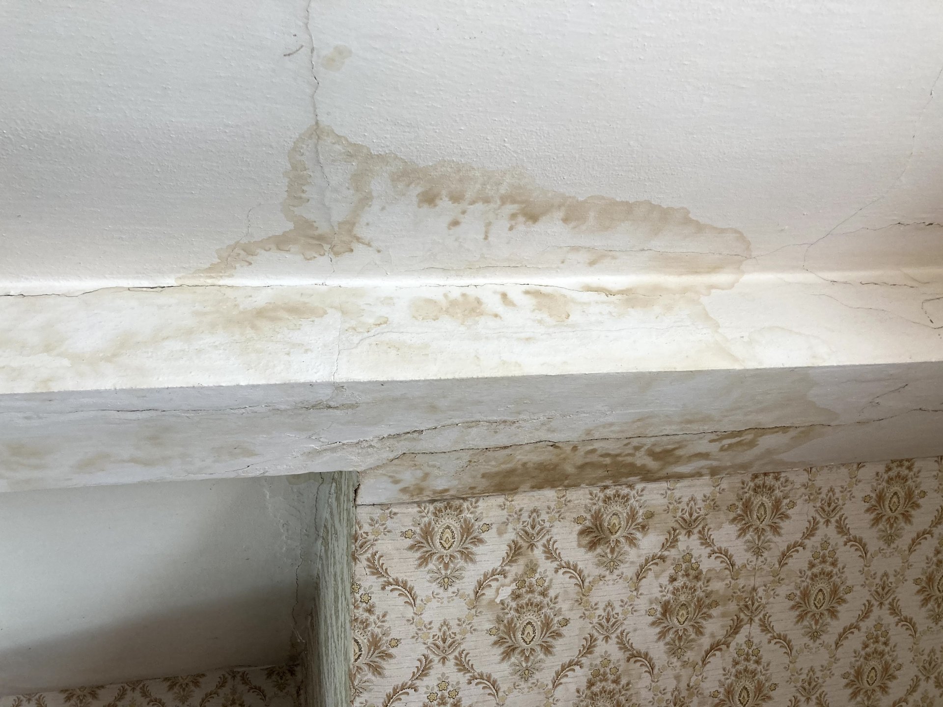

    Zum Teil gehe ich hier von Undichtigkeiten im Bereich der Gauben aus (In der Außenansicht markiert). Im Spitzboden habe ich keine Fotos gemacht. Auf den Sparren sind Holzbretter (Deckung nicht einsehbar). Diese wiesen für mich auch Wasserflecken auf. (Weiße Ringe wie Kalkablagerungen).
    Nun meine Fragen dazu:
    - Kann man anhand der Bilder schon etwas zum Ausmaß des Sanierungsaufwandes am Dach aussagen?
    - Reicht Ausbessern oder muss die Dachhaut komplett erneuert werden oder vielleicht sogar der Dachstuhl selbst?
    - Können derartige Schäden auch einfach durch Kondensation durch die fehlende Heizung und Belüftung entstanden sein?

    Für mich sieht das nach länger bestehenden Undichtigkeiten im DG aus. Wie hat es im DG gerochen sicherlich etwas Muffig aber war ein Stechender Geruch dabei. Die weißen Streifen an den Holzpaneelen machen mir Sorgen wenn es im DG stechend riecht und die weißen Streifen Schwammartig aussehen dann ist dies ein Befall von Hausschwamm und der Dachstuhl ist hinüber.
    Dies ist nur eine grobe Einschätzung aber schau Dir diese Stellen sehr genau an.

    Diese "Paneele" sind nur Tapete. Schwammartig war dort nichts zu erkennen. Ich würde es mit einer oberflächlichen Kalkablagerung vergleichen.

    Der Schiefer ist meiner Meinung nach das schönste an dem Haus.
    Ich würde erstmal versuchen, lediglich Fehlstellen zu reparieren.

    nimm einen Allround-Bauingenieur mit, der sich mit Altbauten auskennt. So haben wir das gemacht, war genau richtig. Ein richtiges Gutachten brauchst Du m.E. nicht wirklich. Wenn der BauIng verdächtige Sachen sieht, kannst Du immernoch einen Spezialisten (Sachkundiger für Holzschutz am Bau) ranholen.
    Ein Anzeichen gravierender Holzschäden ist, wenn der Latthammer oder die Ahle mühelos im Balken verschwinden; dann *musst* Du genau hingucken (lassen). Also ruhig mal hauen oder kräftig (!) pieken, vor allem dort, wo Nässeschäden in der Decke und im Unterzug zu sehen sind, malern wirst Du eh noch wollen...
    In feuchtem Holz fühlen sich auch Insekten wohl, nicht nur Pilze.
    Feuchteschaden2.jpg: Wie sieht es unter der Holztapete aus? Zieh mal dran, Riss ist eh drin... Diese Tapete ist evtl. nässe-festhaltend, darüber vielleicht der Gilb.
    Aber: Ein bischen Hausschwamm macht noch keine Ruine, da hängt es davon ab, wo genau und wieviel. Dann brauchst Du definitv den Sachkundigen, der Dir einen holschutztechnischen Untersuchungsbericht erstellt.
    Erhalten statt erneuern: Dieses Schieferdach ist doch prima, kann man sicherlich reparieren. (Bei stark undichten Dächern ist die Dachkonstruktion manchmal noch zu retten, aber die Geschossdecken sind hinüber. Danach sieht es aber echt nicht aus. <Mutmaßung:> Bei Dir sind allenfalls einzelne Sparren und Balken hin, falls überhaupt.)
    Wenn Du auf dem Dachboden bist: Wo Wasserflecken sind, heble mal ein paar Dielen hoch und schaue runter in den Hohlraum zwischen Schüttung und Dielenbrettern: Hausschwamm würde sich dort wohlfühlen. Falls auf Unterseite Holz oder auf Schüttung Myzele zu sehen sind: Don't panic, aber Sachkundigen holen.
