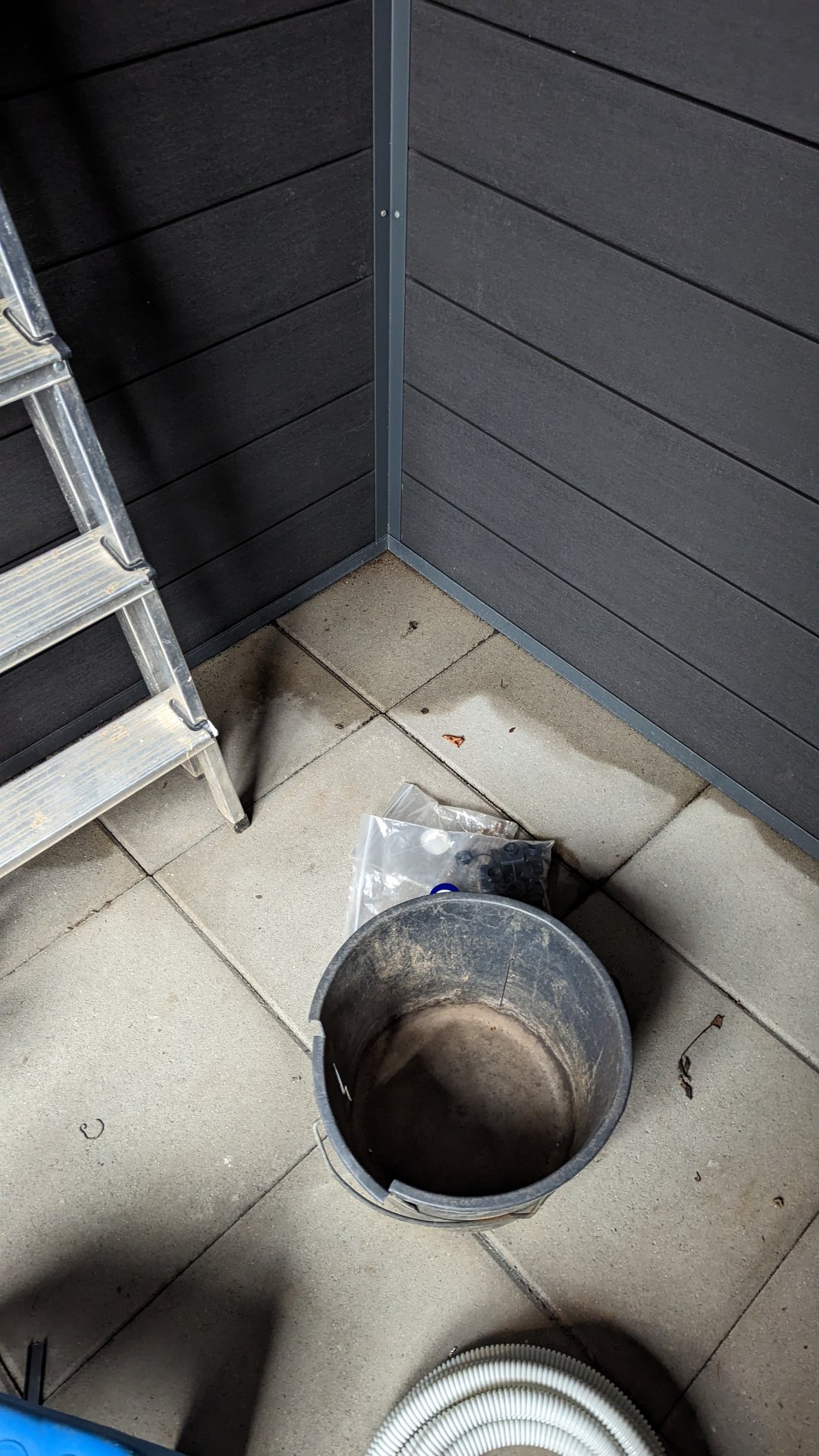

    Ich hoffe ich poste das im richtigen Unterforum.
    Wir haben Ende letzten Jahres ein etwa 2x2m Gerätehaus auf Betonplatten, die mit Randsteinen eingefasst sind, aufgestellt. Das Gerätehaus ist mit einem Alu Profil auf den Platten verschraubt, anschließend wurden die WPC Latten aufgelegt.
    Leider habe ich nicht bedacht, dass die Platten die Feuchtigkeit in das Haus ziehen und wie ein Schwamm wirken. Das führt natürlich zu einer ordentlichen Feuchtigkeitsabgabe im Gerätehaus.
    Welche Möglichkeiten habe ich um Nachträglich die aufsteigende Feuchtigkeit zu verhindern? Ich dachte evtl. an eine Folie und darauf einen schwimmend verlegten Boden aus WPC.
    Vom Boden bis zur unteren Türkante sind etwa 7cm Platz

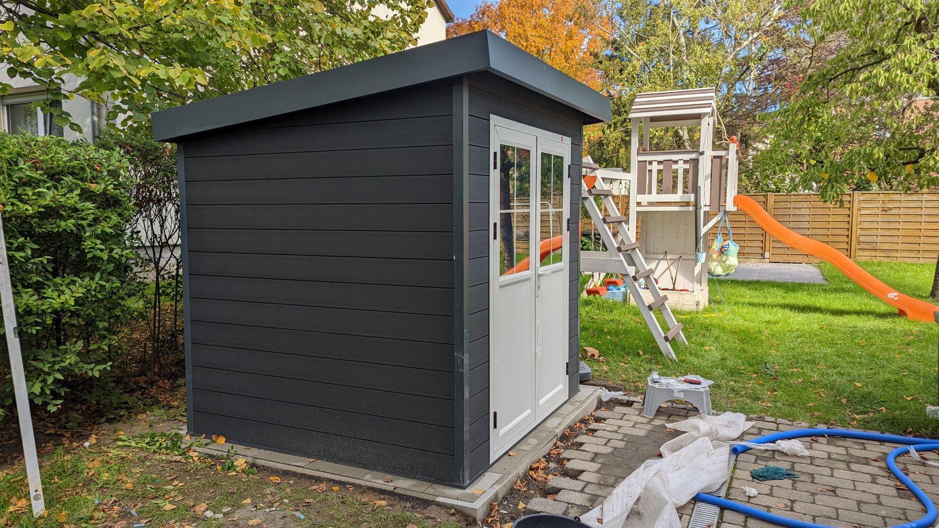

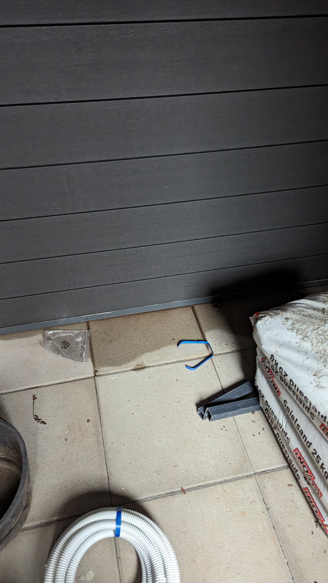

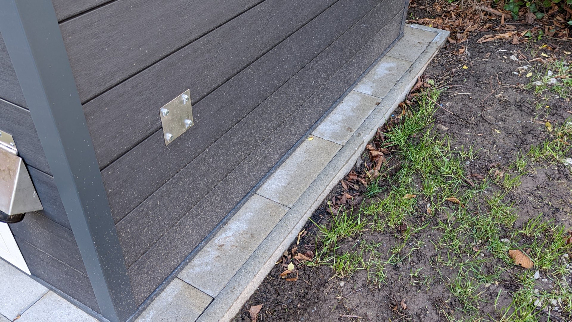

    Hi,
    hier ein Bild von außen und Gesamt

    Naja das ist ja schonmal Suboptimal. Du siehst wie es unten an den 2-3 Brettern sandig ist. Dagegen würde ich erstmal was unternehmen. Das Wasser tropft/läuft runter und spritzt gegen die Fassade. Hinten ist auch keine Dachrinne dran. Das Wasser gelangt auf die Platten und zieht dann rein. Wenn du nur drinnen das Symptom verdeckst wirds dir draussen mal schlecht werden.
    Also Stichwort Konstruktiver Holzschutz.
    Dachüberstand zu klein oder Platte zu gross;)

    Lass mich raten, die Bilder sind von der hinteren Wand? Das Wasser läuft das Pultdach hinunter und bei kräftigem Regen versickert es nicht schnell genug. Eine Regenrinne würde helfen. Ich würde aber tendenziell dafür plädieren, das abzubauen und eine Unterkonstruktion mit Luftspalt zu den Platten darunterzusetzen. Auf die UK dann einen Fußboden.
  6. Neurus
    Neurus
    06.08.2019
    53
    12
    Probier doch erstmal, ob eine Regenrinne, die das Dachwasser weiter wegführt, nicht bereits ausreicht. Vielleicht reduziert es das Problem auf ein erträgliches Maß. Man kann das dann sicher so machen wie von WilderSueden beschrieben, das wäre dann aber die 100-Prozent-Luxuslösung. Ist halt auch nur ein Gerätehaus, das m. E. nicht so dicht sein muss wie dein Wohnhaus.
