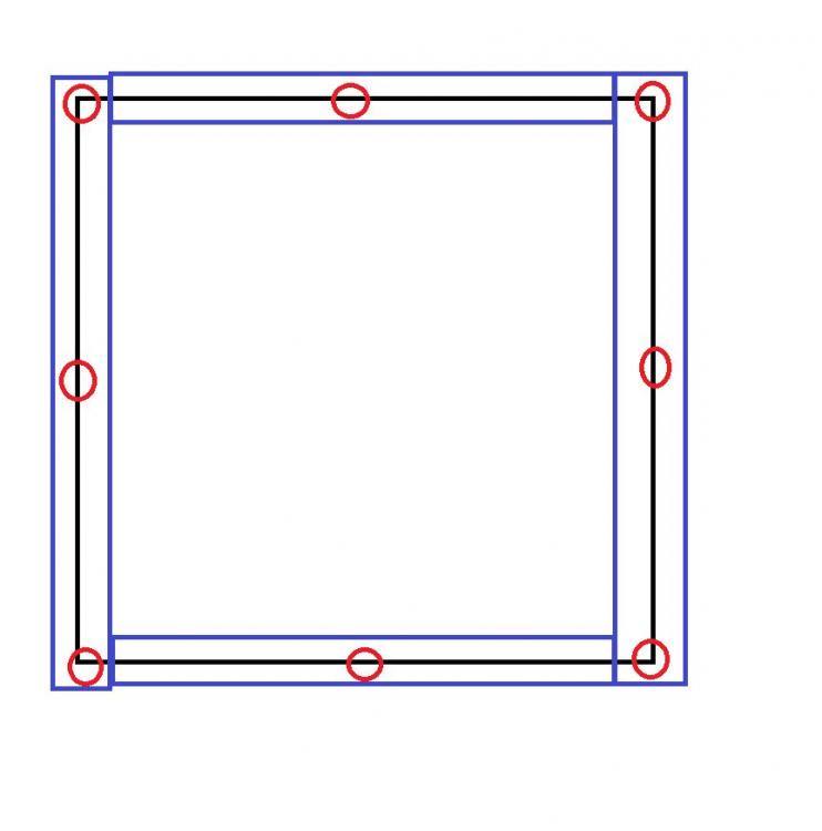

    Hallo Leute
    Ich bin neu hier. Erst mal ein herzliches Hallo
    Ich bin was diese ganze Bausache angeht sehr unerfahren, möchte aber soviel es geht am Haus selbst machen bzw mit eurer hilfe.
    Also ich fange mal an. Wir wollen am ende unseres Grundstückes ein Altes Holzhaus 3x3 abreißen und 2 Metallhäuser (ist_doch_egal) neu dort hinsetzen. Wollten ein 6x3 haus haben aber da uns eine Holzvariante in der dicke zu teuer wird unterm Strich nehmen wir 2Metall häuser.
    Ich muss dazu sagen dort hinten sind Birkenbäume usw. einer direkt dahinter die anderen 2,4 und ca meter weg.
    Meine erst frage betrifft das Fundament. Lange wurde überlegt ob Streifen oder Punkt, es ist aber auch alles eine kostenfrage und vom aufwand, daher möchten wir für die 2 Häuser 3x3 die nebeneinadenr stehen sollen Punktfundamente erstellen.
    Wie genau macht man das? Einfach 160er KG Rohr 60cm Tief (kaum frost hier) oder macht man das anders?
    Beim Hersteller steht das PF muss 30x30cm.
    Dann habe ich noch eine frage zum inneren des Hauses. Das MEtallhaus wird mit einem Optionalen Bodenrahmen geliefert.
    so und wir wollen ja auch einen Fußboden da drin haben. Ich dachte dann an 40x40x4 Gehwegplatten.
    ich dachte immer man macht das mit gelben Sand. Aber das ist wohl falsch. Man macht es mit Split.
    Also wie ist die einfachste und billigste Variante so eine fläche mit Gehwegplatten zu betten?
    Ich dachte mit das so: Mutterboden 20cm ausheben. Verdichten. Dann 10cm Brechsplitt 1/5 . Dann 6cm Brechsand und darauf die Platten. Das muss nicht gut aussehen oder so, das ist nur ein abstellschuppen ohne Belastung
    eine andere Veriante wäre die ganze Fläche einfach zu Betonieren, aber ist das für einen Laien besser? Günstiger ist es bestimmt aber wenn man dann mal was ändern will. Und muss sowas auch frostsichere tiefe sein?
    Ich füge mal ein bild an. Kann ich die Boden Platten auch vor dem hausaufstellen fertig machen und auch so legen dass der Bodenrahmen da auch mit drauf steht? also die äuseren Platten halb aus dem Haus gucken lassen?

    30cm^2=900cm^2
    (Pi x 16cm^2)/4 =201cm^2
    Sie glauben also die Bodenpressung um den Faktor 4,5 zu erhöhen hat keine Auswirkungen? Das ist Mathematik aus der fünften Klasse...
    Ansonsten stehen da sicher ein paar Randbedingungen zum Boden, zur Schneelastzone und zur Windlastzone. Und die ist in Ostfriesland 4, Thema abhebende Kräfte.

    Sorry aber mit diesen Berechnungen weiß ich nichts anzufangen. Aber ist es nicht ein wenig übertrieben Irgendwelche Planungen anzustellen für ein Metall Haus von 3x3 und einem Gewicht von 200KG.
    Der Boden ist normaler Mutterboden. So wie hier im Landkreis Aurich üblich. Was soll ich sonst sagen?
    soll ich ein Foto einfügen?
    Schneefall und Frost sind hier ebenfalls kaum vorhanden
    Ich werde doch nicht auf die Idee kommen hier irgendjemanden die Schuld zu geben, warum auch. Ich würde es sonst irgendwie selbst machen. Und mit eurer Hilfe kanns nur besser werden.
    Also halten wir schon mal fest. Punktfundament nicht in KG Röhre sondern einfach 30x30cm x50cm tief ausheben und mit Holz an den Seiten verkleiden. (welches Holz??)
