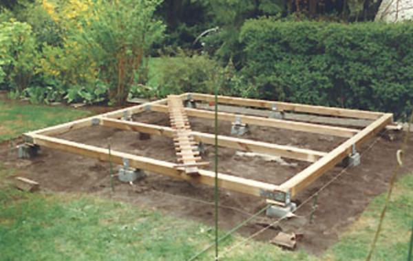

    Ja wie standsicher soll so ein teil denn noch sein wenn ich ein Fundament erstelle und den Rahmen da drauf festdübel?
    Die meißten stellen solche Häuer einfach auf Gehwegplatten.
    Und laut Hersteller Sturmsicher ist es auch so. Bzw mit den bodenankern.
    Also denke ich bin ich schon gut dabei.
    Ich werde sicher für ein Gerätehaus der größe in kein Planungsbüro gehen und dort Hunderte Euros lassen.

    brauchste auch nicht....

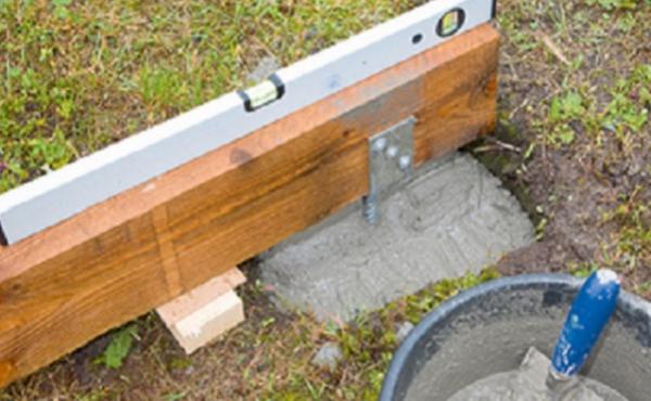

    einfach Löcher 30/30/60-70 cm für Fundamente und Beton rein,

    was für Schalung ?
    Loch buddeln, Beton rein fertig

    Das drückt doch das Erdreich nach aussen weg. So sagten mir viele (oder habe ich gelesen)
    Darum Das Schalungsholz.
    Schaden kanns ja nicht oder?

    Bei den Blechhäusern sollte man eine Betonplatte als Boden
    und Befestigung vorziehen, hält am besten und ist stabil.

    aber falls ich das nehme kann ich die ja auch nur als Boden nehmen, nicht als Fundament. Denn das muss ja 60 tief.
