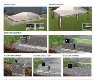

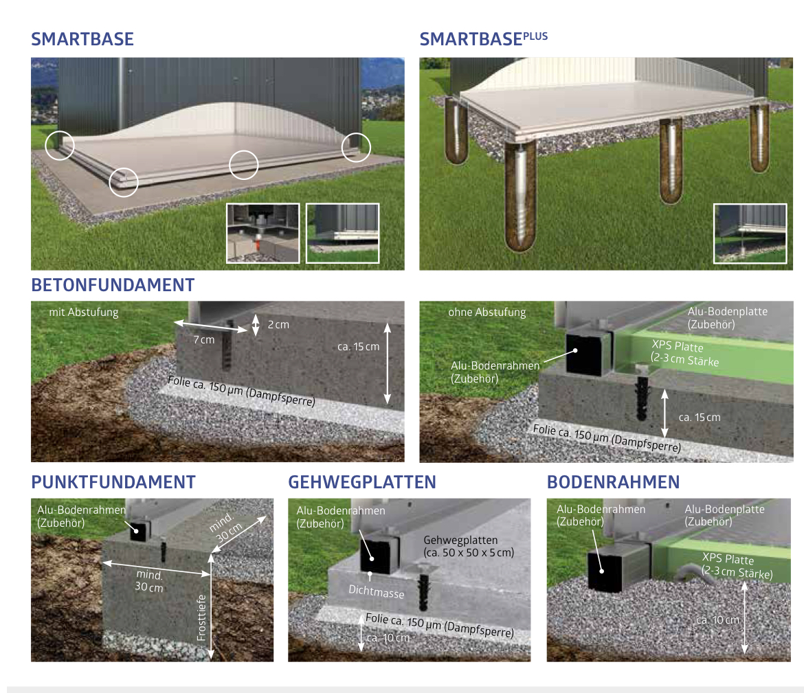

    Hallo, ich möchte eine Gerätehütte von Biohort auf die WPC Terrasse (Betonfundament) stellen. Wie montiere ich sie sturmsicher? Durch die Dielen durch ins Fundament dübeln? Laut Hersteller benötige ich eine Dampfbremse, wo kann ich die hinlegen? Wie würdet ihr das machen? Laut Hersteller ist diese Variante nicht vorgesehen.

    Habe einige Biohort-Hütten als Mieter-Abstellräume montieren lassen: Die Befestigung bitte immer durchdübeln bis in den Beton. Als Dampfsperre einfach einen preiswerten PVC-Belag (Baumarktreste reichen völlig, die Fugen aber bitte auch verkleben) auf Maß schneiden und darunterlegen. Den Montagerahmen des Gartenhauses mit Silikon o.ä. auf den Belag kleben (schützt vor allem vor Ameisen). Die Anker (die werden idR. mit diesen langen roten Dübeln+Schrauben mitgeliefert) für den Montagerahmen dann bohren (+absaugen) und verschrauben.
    Falls kein Montagerahmen dabei ist, funktioniert das genauso - nur eben mit direkter Verschraubung des Bodenprofils das man vorher auf den PVC-Belag klebt.
