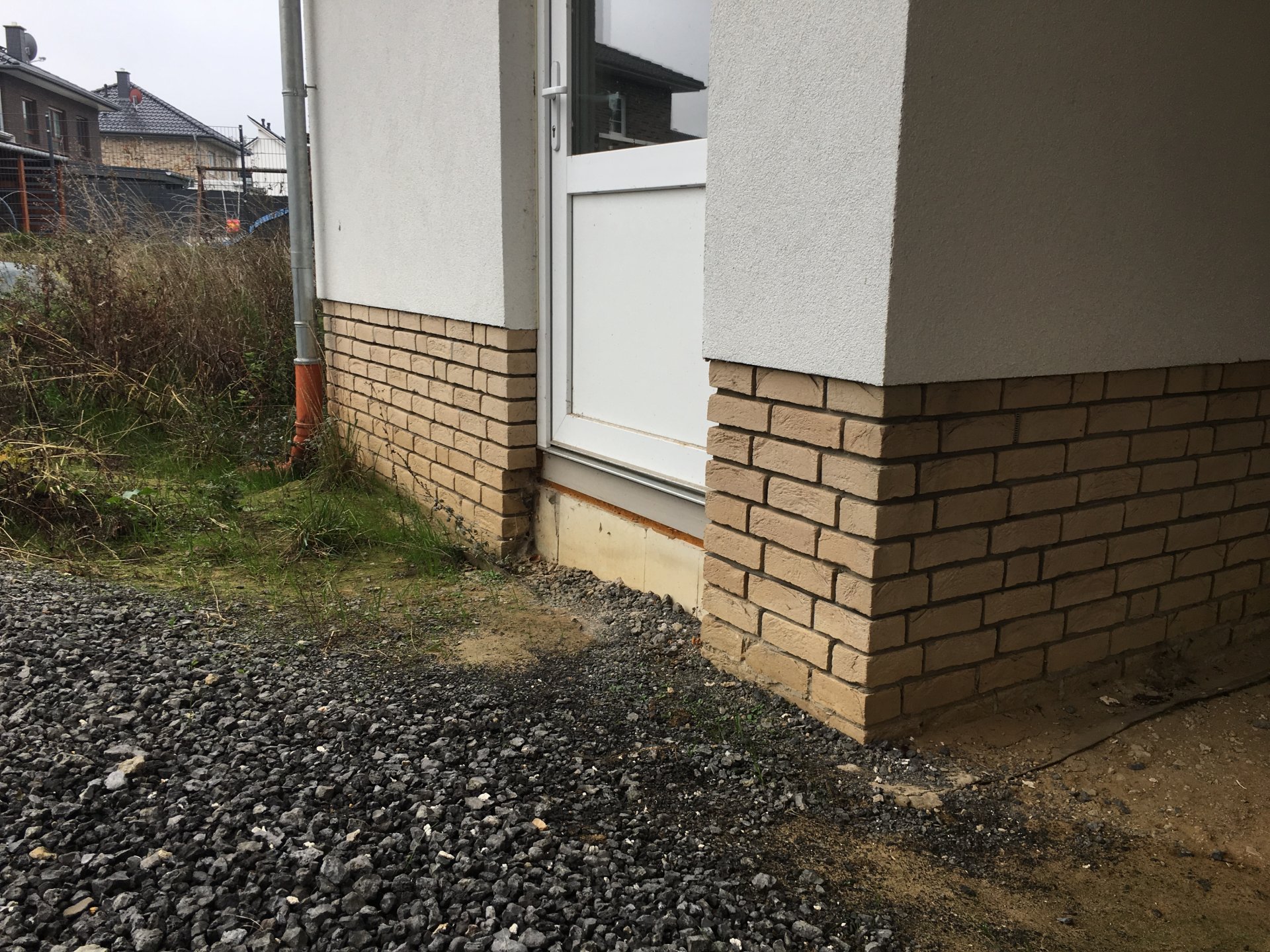

    Liebe Forumsmitglieder,
    könnt ihr mir bitte mit dem Rat behilflich sein?
    Auf dem Foto ist der Sockel des freistehenden Geräteraums zu sehen.
    Geräteraum (ca. 12 qm², Neubau), ist auf dem Streifenfundament ohne Bodenplatte errichtet worden.
    Der Sockel ist zweischalig ausgeführt, hinter dem Verblender ist 11er KS-Stein, der Rest ist mit 17er gemauert worden.
    Die Außenwände sind verputzt.
    Die Höhe der Türschwelle gibt später die Höhe der Terrassenplatten.
    Es wurde gegen die Feuchte hinter dem Verblender überhaupt nichts getan.
    Nur zwischen dem Streifenfundament und der ersten Steinreihe ist ein Bitumenstreifen ausgebreitet.
    Wie kann man das Gebäude vernünftig gegen die Feuchte noch „retten“?
    Die Frage „wer Recht hat, wer ist schuld“ ist nicht relevant.
    Vielen Dank!
  2. BaUT
    9.352
    5.879
    Rundrum freigraben bis zur Mauerwerkssperre zwischen Fundament und erster Steinlage.
    Fugenbild mit Zementmörtel zuwerfen (sofern nicht sowieso vollfugig gemauert wurde).
    Den gesamten erdberührten Bereich von der Horizontalsperre beginnend dann mit Remmers MB 2K bis zur ersten Lagerfuge oberhalb der geplanten Erdanfüllung hoch abdichten. Abdichtung in die Lagerfuge reinpinseln und danach diese Fuge dauerelastisch abfugen.

  3. Wladi
    Wladi
    08.02.2018
    10
    Vielen Dank für Ihre Antwort!
    "Abdichtung in die Lagerfuge reinpinseln und danach diese Fuge dauerelastisch abfugen."
    - Was bedeutet "Fuge dauerelastisch abfugen"? Ist das ein extra Arbeitsgang für die erste Lagerfuge oberhalb der geplanten Erdanfüllung?

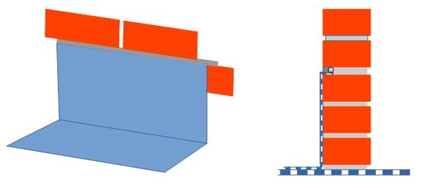

    Ja wie willst du denn auf dem schlagregenbeanspruchten Sichtmauerwerk den oberen Abschluss der Strichdichtung herstellen, damit dieser obere Abschluss sauber aussieht und on oben kein Regenwasser hinter due Streichdichtung läuft? Derartige Details verschweigen die Hersteller von FLK-Abdichtungen leider regelmäßig.
    Meine persönliche Empfehlung:
    - FLK bis in eine Lagerfuge hinein pinseln
    - Lagerfuge mit einer Hinterfüllschnur ausdrücken
    - Lagerfuge vorderseitig mit einem Silikon für außen versiegeln
    vgl. nachstehende Skizze

    Sorry, aber das mit dem oberen Abschluss ist viel zu aufwendig. Du klebst einfach sauber 5cm über Erdreich ab und gut ist.

    Was machst DU denn bei einer zweischaligen Außenwand mit Sichtmauerwerk mit der Z-Folie? Treppst DU die dann außen ab? Sicher denkst auch du dann über alternative Ausführungen nach.
    Meine Lösung ist nur eine Anschlusshilfe, wenn das Sichtmauerwerk schon da ist. Natürlich knn man den Abdichtungsanschluss im ein oder anderen Fall (bei Neubau) auch hinter die Weterschale planen... aber eben nicht wenn das Sichtmauerwerk schon steht.

  15. Wladi
    Wladi
    08.02.2018
    10
    FLK ist "Remmers MB 2K" in dem Fall?
    gibt es besondere Anforderungen an der Hinterfüllschnur?
  16. BaUT
    9.352
    5.879
    Da es sich bei meinem Detail eher um eine Ausführungsempfehlung für Anschlüsse von Flüssigkunststoffabdichtungen (Triflex & Co.) an Sichtmauerwerk handelt, welche du hier für deinen speziellen Fall anwenden kannst: Ja! Setze in meinen Text an Stelle "FLK" deine Dichtschlämme (remmers MB 2K) ein
