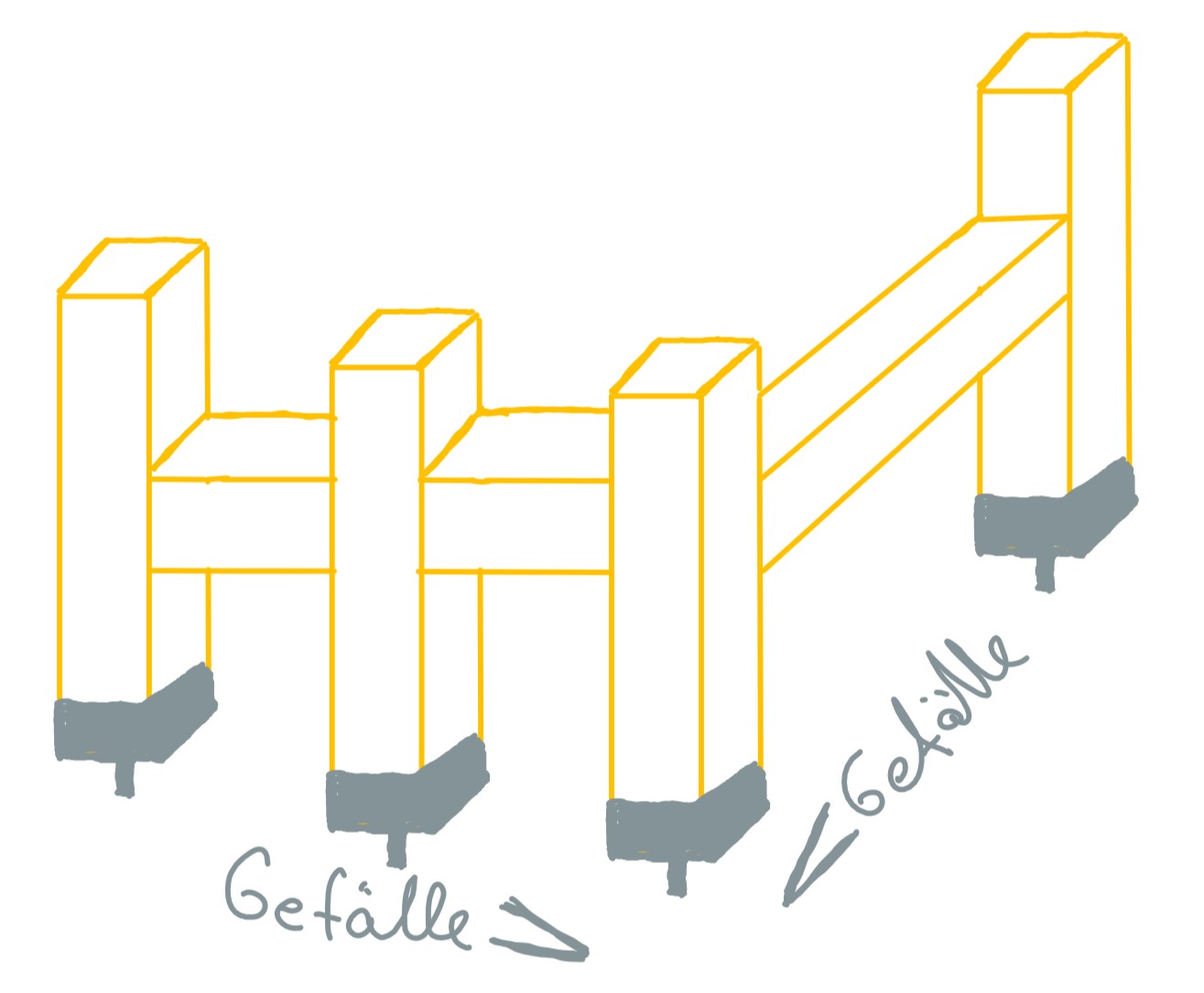

    Hallo liebe Bauexpert(inn)en,
    leider wurde mir das Geräteschuppen halbfertig übergeben. Als E-Student hatte ich daraufhin 4 Semester angespart.
    Es sind mehrere Stellen am Konstrukt, die fehlerhaft umgesetzt worden sind.
    Sehr ärgerlich, da ich auch sehr gut mitgeholfen habe, da sie mir sympathisch vorkamen.
    >Geräteschuppen
    Das bereits an das Haus angelehnte Gebilde von Beton sollte nun erneuert werden.
    Als Grundmaterial sollte Holz in Einsatz kommen. Laut den Meistern schien es sehr simple zu sein, in Polen eine reine Routine. Eine U-förmige Rahmenkonstruktion an das Haus anlehnen mit einer Tür und zwei Fenstern. Leichter gesagt als getan...
    >Fundament
    Der bereits vorhandene Beton Untergrund ist nicht eben und besitzt ein Gefälle, der nicht durch ein (Streifen-)Fundament ausgeglichen wurde. Stattdessen wurden Pfostenträger in U-form einbetoniert.
    Die Balken wurden einfach oben gekürzt, sodass alle die gleiche Höhe besaßen.
    >Hilfe, Problemstellung
    Mein Budget ist bereits ausgelastet, deshalb muss selbst Hand angelegt werden.
    Zwischen dem Fundament und der Rahmenkonstruktion sind Lücken, die irgendwie zu füllen sind.
    Der erste Ansatz wäre eine Schalung anzusetzen und dann sie mit Beton zu befüllen.
    - Beton direkter Kontakt mit Holz?
    Der zweite Ansatz wäre Porenbeton zurecht sägen und die Lücke füllen.
    Der dritte Ansatz wäre OSB-Platten zurecht sägen und an die Kanthölzer zu nageln.
    Die Lücken sind zwischen den Pfosten bis zu den ersten Balken.
    Nein das ist nicht zum empfehlen, weil Beton im Außenbereich mehr Wasser aufnehmen kann als Holz (Kapilarwirkung ), wodurch Holz bei ständiger Berührung, erhöhter Feuchtigkeit ausgesetzt ist und somit schimmelt, verziehen usw kann.. bzw der Hauptgrund ist, weil das Legnin im Holz ( die Festigkeit ) sich abbaut ... ein Abstand vom Beton muss deswegen realisiert werden.

    Das hatte ich schon vermutet. Danke für die schnelle Rückmeldung. Die Idee mit dem Porenbeton (Ytong) gefällt mir am besten.

    Wie wird der Rahmen denn von außen verschlossen? Was kommt da als Wandabschluss drauf?
    Ich würde die Lücke unten lassen und die Beplankung o.ä. bis unten ziehen.
