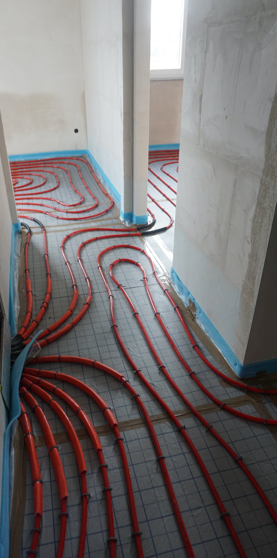

    Nochmal eine kurze Anfängerfrage zur Fußbodenheizung. Der Boden fühlt sich eigentlich gleichmäßig in sämtlichen Räumen angenehm an. Im Flur sind 3 Stellen da merkt man einen Unterschied, weil sich diese richtig kalt anfühlen. Ist auch schon anderen Leuten aufgefallen. Die 3 Stellen sind immer vor den Türen zum Übergang in ein anderes Zimmer.
    Anbei mal ein Bild vom Übergang in 2 Räumen.
    1. Ist das unsauber/schlecht verlegt
    2. Liegt es an der Luft noch im System ( wäre ja Zufalle, dass es immer an den Übergängen ist)
    3. Zu wenig Durchfluss in dem Heizkreis.
    Danke :-)

  16. #36 Maape838, 09.01.2022
    Maape838
    Maape838
    25.06.2015
    1.901
    742
    Elektroinstallateur
    15xxx
    Na wenn du Fotos hast dann siehst du es ja ob an den "kalten" Stellen ein Rohr liegt oder nicht.
    Kein Rohr=weniger warm-->Zeh sagt:brr kalt hier.
  17. #37 Stromneuling, 09.01.2022
    Stromneuling
    Stromneuling
    24.12.2021
    38
    Ich sehe die größte Lücke in der Mitte vom Raum, aber da sagt der Zeh alles gut :-). Darum die Verwunderung...
