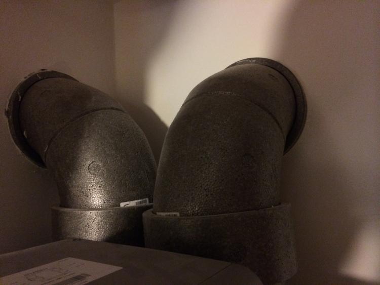

    Sorry für die einzelposts - aber da sind die Durchgänge - und der Siphon.

    So - erwecke ich den Thread mal wieder zum leben - die Lüftungsfirma war da - der Monteur meinte zu meinem Geräuschpegel außen sofort "jo - hab ich gleich gehört - das kann so ja nicht bleiben". Er schrieb auf seinen Zettel "Schalldämpfer Fortluft fehlt?" (also MIT Fragezeichen)
    Mir schwante schon nichts Gutes - nachdem ich jetzt nochmal eine Woche nichts gehört habe und heute nachfragte kam die Antwort "Tja - das ist alles gut so wie es ist - Schalldämpfer in der Fortluft ist prinzpiell nicht vorgesehen - aber gern machen wir ein kostenpflichtiges Angebot zur Wartung/Überprüfung und zur Installation eines Schalldämpfers".
    So - watt nu?
    Ich will mich eigentlich nicht mit diesem bescheuerten Kundendienst rumschlagen (die Leute die VorOrt kommen sind immer nett und machen ihre Sache gut - aber die in der Zentrale sind echt Vollpfeifen - ohne dreimal nachhaken geht gar nichts vorwärts) - aber irgendwie nagt es jetzt an mir. Der Monteur war eindeutig der Meinung das das so nicht sein sollte - in der Straße haben 3 andere Häuser Lüftungsanlagen ohne so einen Lärm zu machen - und nun diese Antwort...
    Was würdet ihr tun?
    Was kostet es eigentlich so nen Schalldämpfer einzubauen?

    Lass Dir doch einfach das Angebot machen, das kostet erst mal nix und Du kennst den eventuellen Preis.
    Hat eigentlich schonmal wer die 35 Db gemessen? Bei Null Rohrlänge und sofort 90 Grad-Bogen muß es eigentlich lärmen.

    Hat jemand mal eine Quelle für die 35 dB? Neben uns wird nämlich gerade ein sehr großer Bungalow hart an der Grenze der EnEV gebaut, und der wird eine Luft-Wasser-Wärmepumpe haben, deren Ein- und Auslass gerade mal 8 m von unserem Schlafzimmer weg sind.
    Seit wann sind eigentlich Lüftungsrohre aus EPS erlaubt? ich dachte, das müsse wegen Brandschutz Stahl oder flammgehemmtes Plastik sein.

    Das Material für Lüftungsleitungen in EFH schnuppe, da für Wände, Türen usw. keinerlei feuerhemmende Eigenschaften gefordert sind.
    Gefährlich bei Lüftungsrohren ist idR auch nicht das Material, sondern die Rauchausbreitung über eben diese Rohre. Über die Ansaugöffnung kann u.U. auch Rauch von Bränden im Nachbarhaus oder vom Osterfeuer im Garten nach Drinnen gesaugt werden. Professionelle Lüftungsanlagen haben deshalb einen Rauchschalter in der Ansaugleitung.

    Der Hersteller der Lüftungsanlage kann doch nichts dafür ... Der Planer der Lüftungsanlage ist zu fragen und dessen Rohrberechnung und Schallpegelberechung ist zu prüfen. Mir schwant aber, die glänzt durch Abwesendheit. Dann ist dies einzuholen oder nachzuholen und DANN und ERST DANN kann eine geeignete Gegenmaßnahme ergriffen werden - so denn tatsächlich ein Problem vorliegt.
