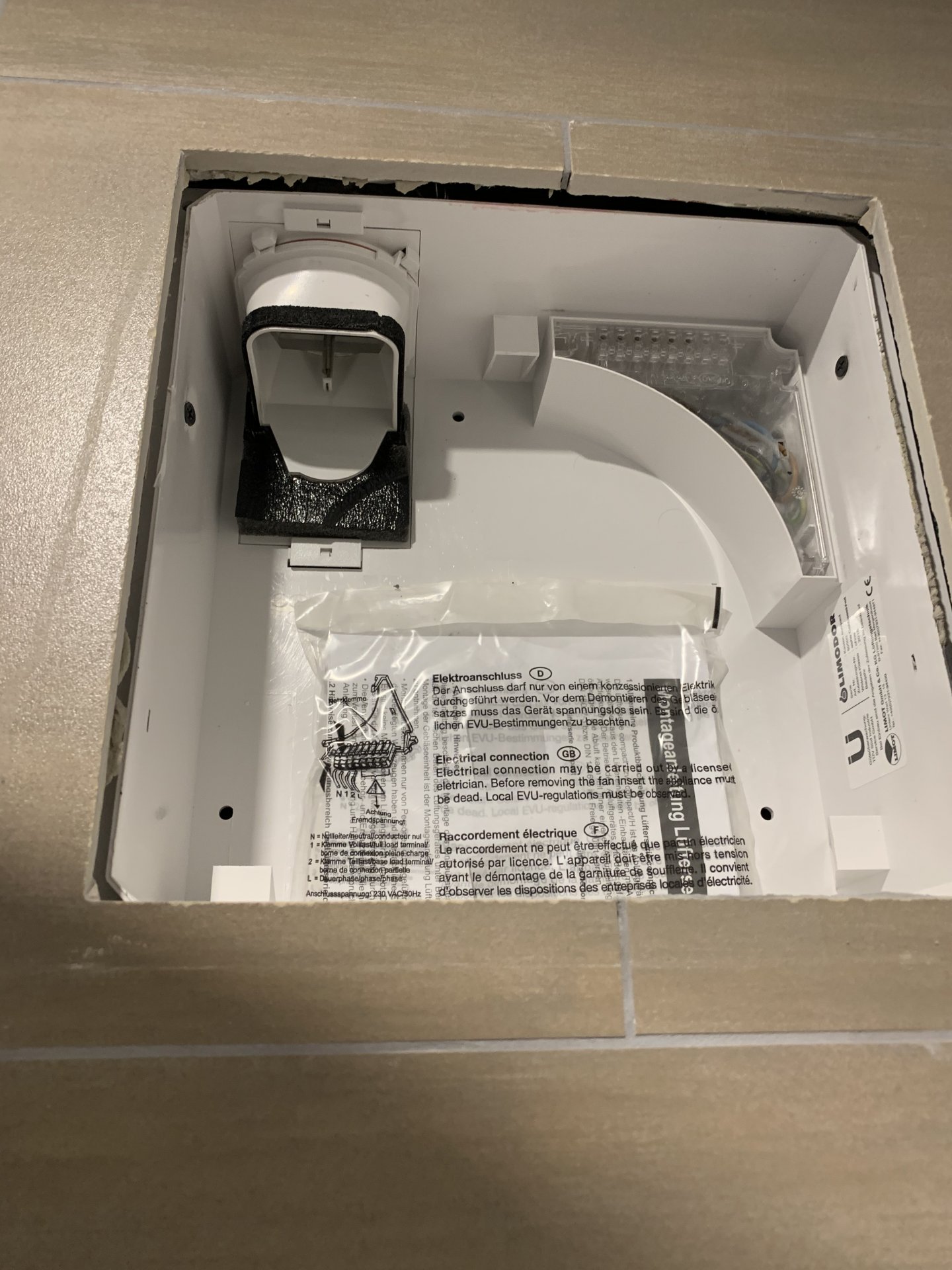

    wenn sehr starker Wind ist, dann ist manchmal ein Dröhnen bzw. Geräusch im Bad an der Abluft hörbar. Ich habe den Abluftschacht und die Ablufstutzen auf dem Dach vermutet. Die wurden aber wurden mit der PV gekürzt und überbaut. Jemand eine Idee was es noch sein könnte und ob man was dagegen machen kann?

    Ist das ein Badlüfter oder eine KWL?

    Normaler Lüfter so ein Limodor

    Mit Rückschlagklappe?

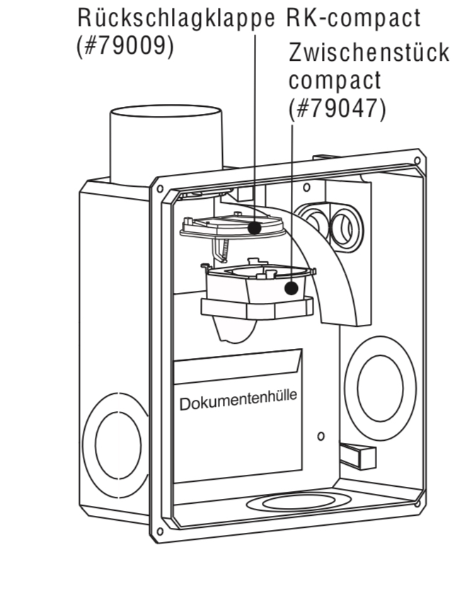

    Laut Montageanleitung ist einer direkt im Gerät. Vielleicht reicht der nicht aus?
    Nee das war schon vor der PV-Anlage so und mein Nachbar hat das identische Problem auch ohne PV (baugleiches Haus).
    Meine Hoffnung war ja, dass es mit PV besser wird :P

    Tippe auf die Rückschlagklappe :)

    Weil evtl. Dreck die Feder blockiert oder die einfach nen Defekt hat ;)?
    Oder die ist zu schwach...

    Dann eher zu schwach. Wäre ja ein komischer Zufall wenn das bei 2 Häuser der Fall ist das die Feder blockiert ist oder defekt ist.
    Kann man nachträglich da noch was machen?

    Guck doch mal nach - offen lassen und beobachten.

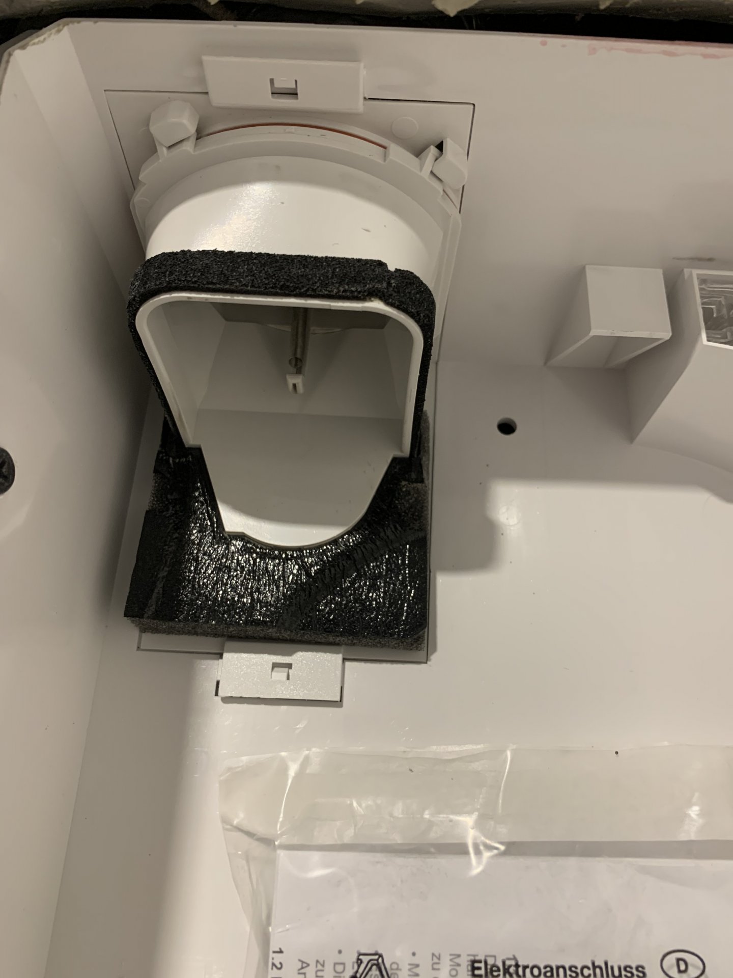

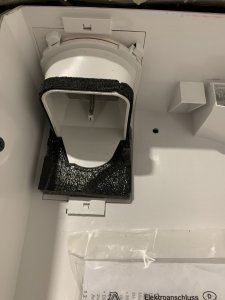

    SirWayne mach doch mal ein Foto von der Klappe. Sieht auf der Zeichnung fast aus wie in den Einbaukästen von Helios und sind top.

  16. #16 SirWayne, 07.01.2021
    SirWayne
    SirWayne
    07.08.2018
    573
    61

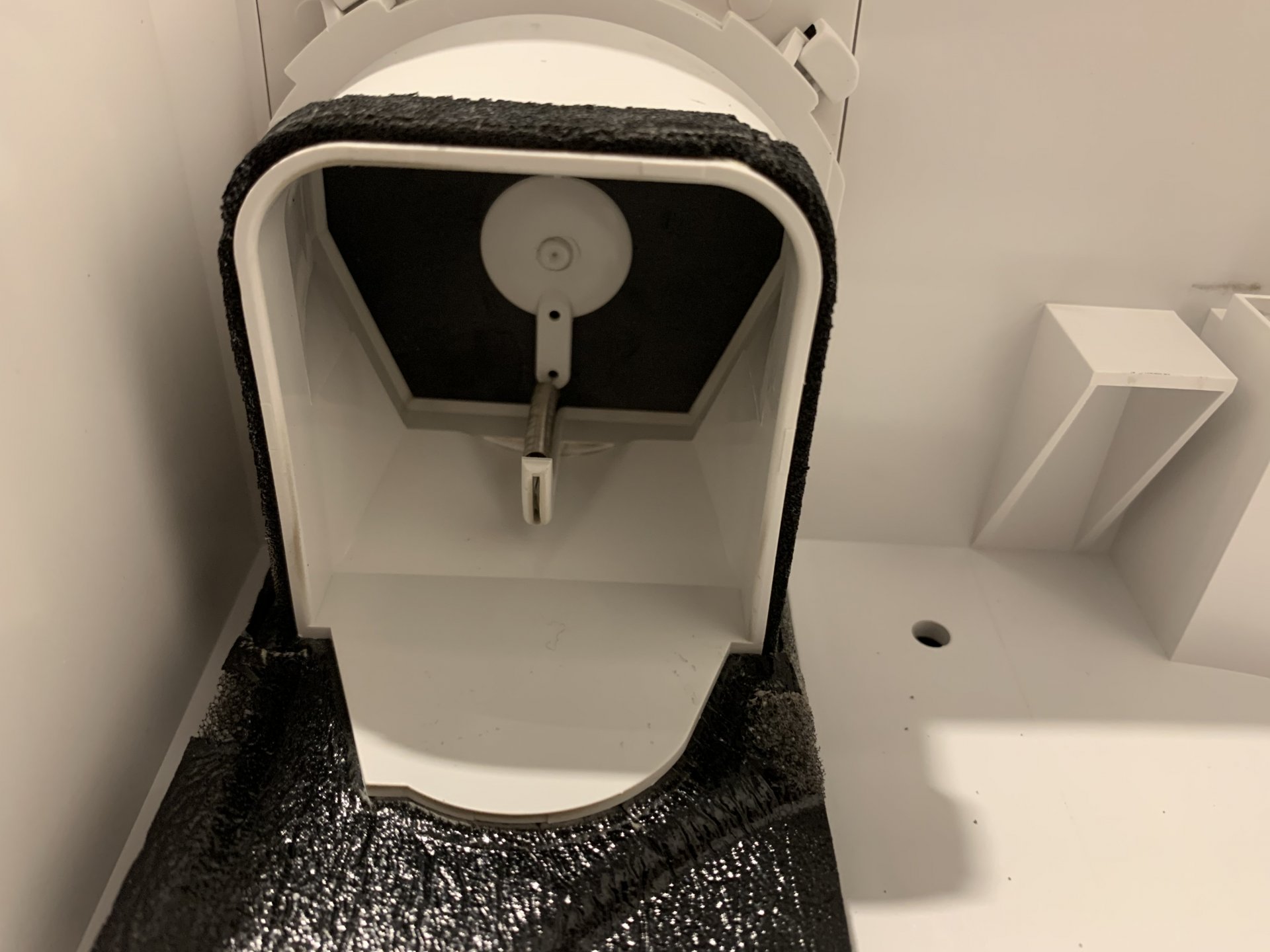

    Also ein richtiges klapper Geräusch ist es nicht eher so ein pfeifen.
    Ich vermute ja nur den Schacht weil es in der Duschkabine hörbar ist. Da ist eben das Abluftrohr und die Wasserrohre.
    Schwer zu beschreiben muss vielleicht mal ne Aufnahme machen nächstes mal.
    Ich wollte morgen den Kasten eh mal aufmachen ob die Klappe auch wirklich drin ist. Dann kann ich gleich ein Bild machen

    Bevor Du da dranrumfummelst mach bitte erstmal Fotos. Den Lüfter kannst Du vermutlich ausbauen, ohne klemmen zu müssen, wenn es das selbe System wie Helios ist.
    Kapputtspielen kannst Du es dann immr noch.

    Bevor ich bastel muss ich mir eh 1000% sicher sein, dass es überhaupt daran liegt.
    Ist zum Glück nicht bei jedem kleinen Wind, sondern schon bei sehr starkem Wind.

    Also ich habe mal ein wenig an der Klappe rumgespielt. Das Geräusch war anders, aber ich werde beim Nächsten mal definitiv da mal aufmachen und kontrollieren.
