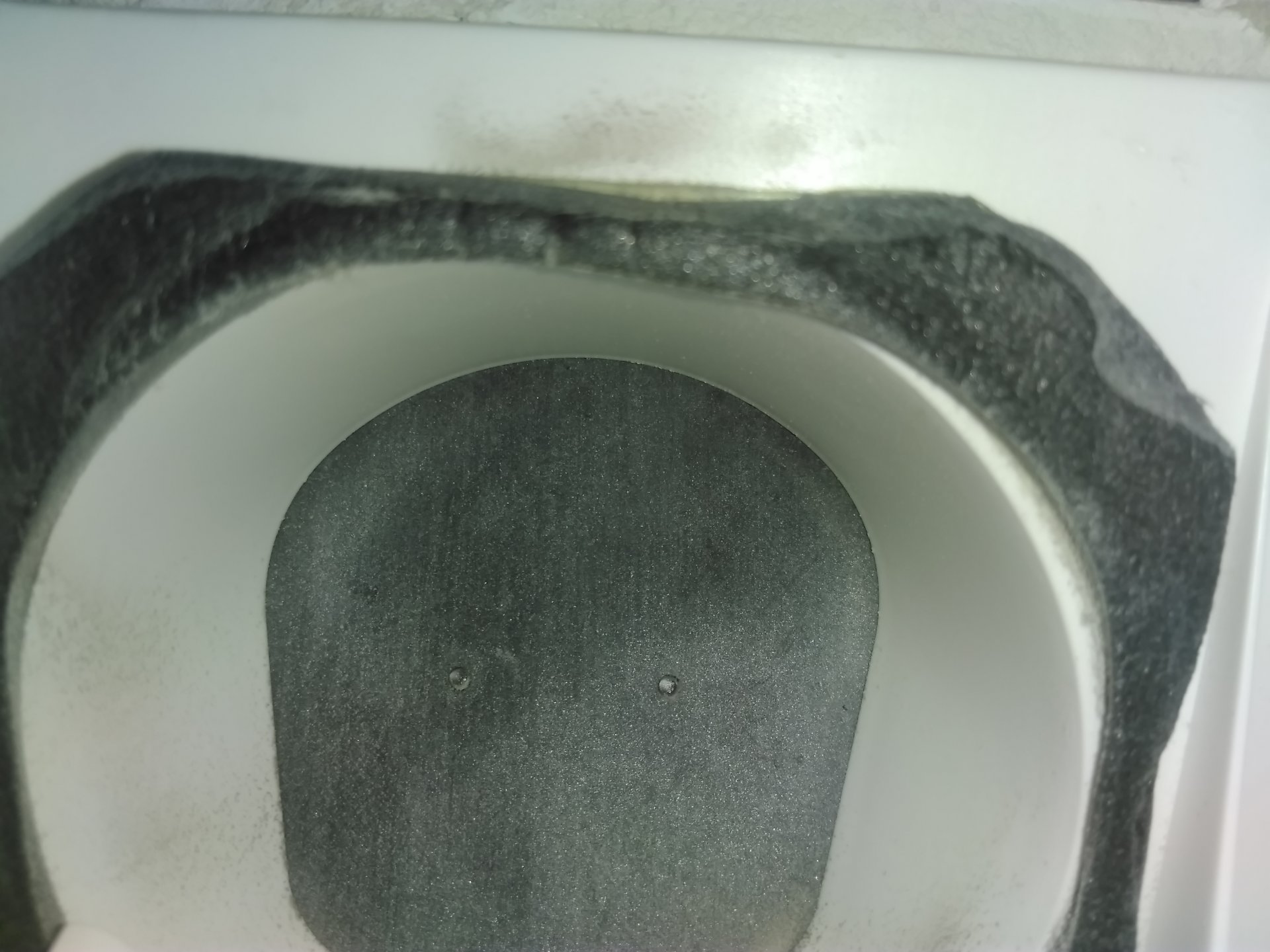

    Das ist tatsächlich das selbe Innenleben wie bei Helios. Wer mag da wohl abgeschrieben haben?
    Prüf doch mal mit dem Finger vorsichtig, ob die Klappe leichtgängig ist und wirklich dicht schließt.
    Ansonsten doch noch Lexis Rat befolgen und beim nächsten Starkwind mal den Lüfter rausbauen und die Klappe untersuchen.
    Seid Ihr sehr windexponiert?

    Nach meinem Laien Kenntnisse ging Sie leicht nach oben ohne große Probleme und war auch dicht beim Schließen. Hat auch nicht stark geklappert wenn man ein wenig hin und her gespielt hat.
    Untersuchen werde ich es auf jeden Fall beim nächsten Starkwind
    Laut Statistik Durchschnitt. Das Haus an sich hat aktuell nur ein Nachbar. Der Rest ist aktuell noch komplett frei, da merkt man schon die ein oder andere Böe mehr.

    @Lexmaul es ist tatsächlich die Klappe. Die hebt sich leicht an wenn starker Wind kommt und klappert dann immer hin und her.
    Was kann man dagegen machen? Also das passiert auch wenn der Lüfter komplett aus ist. Die Klappe hebt sich so an

    Architekt kümmert sich mal darum. Er kennt das Problem wohl haben manche immer mal wieder, weil Plastik auf Plastik trifft. Stärkere Feder und vielleicht ein Gummi könnte helfen. Ich warte jetzt einfach mal ab !:e_smiley_brille02:

    Und für jemand der das Problem auch noch hat die Lösung vom Hersteller heute geht’s schlag auf Schlag
    Unter Abschnitt 2.3 ist beschrieben wie Sie die Hebelwirkung der Feder erhöhen können. Sollte das nicht ausreichen gibt es eine Rückschlagklappe mit einem Magneten der dafür sorgt dass die Kraft zum anfänglichen Öffnen der Klappe deutlich erhöht ist.

    Da hat Limodor vermutlich von Helios abgeschrieben und am Material gespart. Bei Helios ist die Klappe leicht gummiert und liegt auf einer Gumidichtung auf.
    Der Limodor hat auch 30 Pa weniger Pressung also weniger Kraft die Klappe aufzudrücken. Wenn Du jetzt noch die Federkraft erhöhst, fehlt Dir weitere Luftleistung, d.h. Volumenstrom wird geringer.
    Falls die Klappe vom Helios ELS durch den Unterdruck vom Wind geöffnet werden sollte, ist davon jedenfalls nichts zu hören.

    Die Klappe von unten. Viel ist nicht zu erkennen, nur zu fühlen.

    "Die Fläche die bei der Rückschlagklappe aufeinander prallt ist die Gummidichtung, und dennoch hört man die Klappe schlagen. Wir hatten mal mit Schaumstoff experimentiert...ist leider nicht dicht und Sie möchten sicher nicht die Gerüche aus der Nachbartoilette im Bad haben. Das Sinnvollste ist es das Schlagen zu verhindern und nicht es leiser zu machen"
