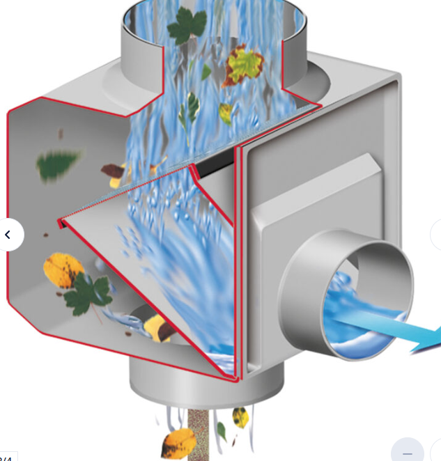

    Ich habe eine Halle als Holzständerkonstruktion mit Sandwichpanelen.
    Ich habe in meinem Fallrohr einen Regendieb installiert.
    Nun habe ich im Inneren durch den Regendieb total nervige Klopfgeräusche wenn es regnet.
    Ich habe schon versucht das Fallroh mit Schellen die einen Gummi haben zu entkoppeln - bringt leider nichts oder nur sehr wenig.
    Meint ihr wenn ich den Regendieb im Fallrohr durch eine einfache Klappe ersetze verschwinden die Geräusche? Oder wird das genauso laut werden?

    Ist ein Niederschlagswasserabzweig im Fallrohr, der bestenfalls auch schon den groben Schmutz abtrennt. Wird sogar im Handel gerne so genannt (oder Regensammler genannt).
    @TE Was hast Du verbaut?
    Bei so einem z.B. kann es schon zu Tropfgeräuschen kommen.

    Ich vermute, der Regensammler leitet das überschüssige Wasser in die Mitte, dadurch fällt es entlang des Fallrohrs gerade herunter anstatt am Rand zu fließen. Dadurch entstehen diese Geräusche.
    Viele Regensammler sind Ringe, welche das Wasser von der Wand des Fallrohres einsammeln. Dadurch hat man dann nach innen einen wunderbaren Klopfgeräuschgenerator.

    Ich kenne das eher anders rum. Bei geringen Wassermengen, z.B. zu Beginn des Regens, läuft das Wasser an der Wand des Fallrohrs am Sammler vorbei. Dies deshalb, weil erstmal der ganze Dreck vom Dach abgespült wird, der nicht in der Regentonne landen soll. Bei größeren Wassermengen ist das Fallrohr dann mehr gefüllt und das (dann hoffentlich saubere) Wasser trifft auch den mittig angebrachten Sammler.

    Als Typ ist der Garantia Rapido Regensammler verbaut.
    Ich hatte auch schon den Test gemacht und den Schlacuh der dort außen angebracht ist, entfernt.
    Die Klopfgeräusche kommen definitv von dem Innenteil des Regensammlers.

    Das Innenteil bei diesem Regensammler ist elastisch. Kann es sein, dass das Innenteil bei dem Wasserstrom "flattert"?
