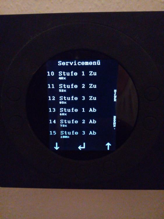

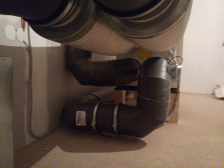

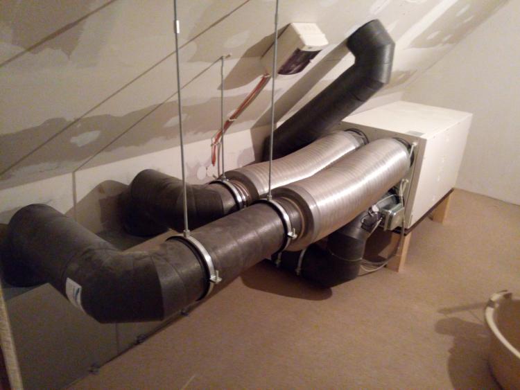

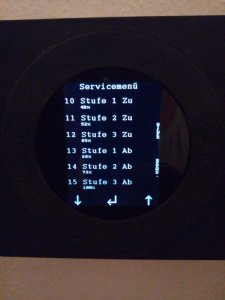

    Guten Morgen, hier mal Fotos von meiner Anlage. Den eingestellten Volumenstrom konnte ich leider nirgendwo finden. Vielleicht kann mir jemand sagen wo ich das finde? Nur die Leistung der Anlage in % (siehe Bild). uploadfromtaptalk1445922416225.jpg uploadfromtaptalk1445922251480.jpg uploadfromtaptalk1445922281242.jpg

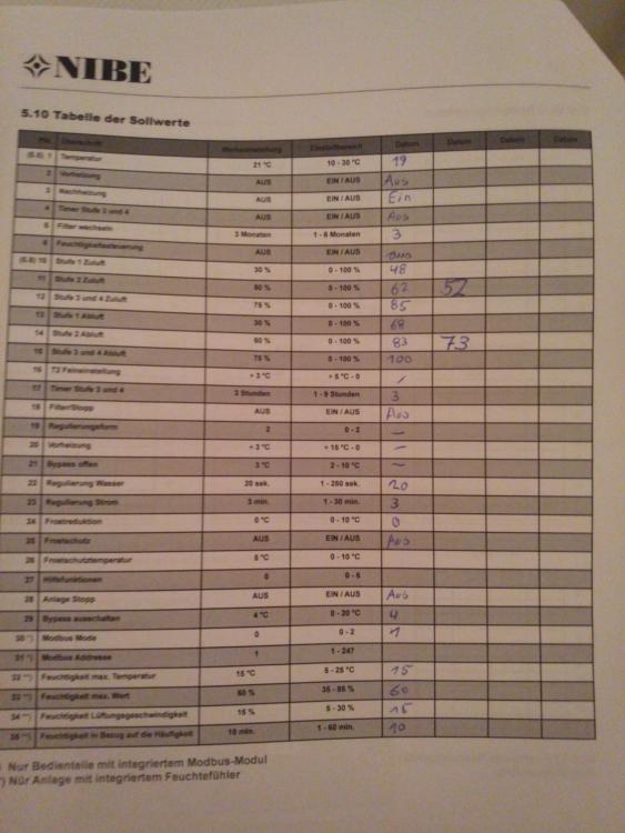

    Hier noch mal eine Liste mit den eingestellten Werten die bei der Einmessung der Anlage erstellt wurde.

    Also für mich sehen die Bilder gut aus. Es wurden auch diese teueren wärme und schallgedämmten Rohre verwändet (sind schwarz, habe namen vergessen). Die rohre berühren sich auch nirgendwo.
    Wenn die KWL 470m³/h leistet, dann ist Stufe 1 mit 48% bei 225 m³/h. Also laut brechnugn wäre es Stufe 3 und nicht 1. Warum wurde so hoch eingestellt. Ich meine die Anlage läuft bei Zuluft bei ca. 50% und Abluft sogar mehr. Und das auf Stufe 1.
    Ich persönlich kann mir schon gut vorstellen das man was hört. Besonders bei den 63mm rohren.
    225 m³/h sollte in meinen Augen auf Stufe 3 sein, also Nennlüftung und wenn man da was hört, dann ist da ist das normal.

    @Jan81: Danke für deine Einschätzung. Ich habe auch das Gefühl dass die Anlage zu hoch eingestellt ist.
    Was ich jetzt aber nicht verstehe:
    Ein Techniker hat die Lüftungsanlage so eingestellt dass an allen Ventilen die berechnete Luftmenge ein- bzw. austritt. Um dies zu erreichen hat er dann die Lüftungsanlage so eingestellt wie auf dem Schema dargestellt. Stufe 2 wäre die normale Lüftung, also die 216 m3. Allerdings ist die Anlage für diese Stufe auf 83% eingestellt, also wären das umgerechnet 390m³. Wo sind denn jetzt die fehlenden 174m³ hin? Sind das alles Verlust aus eventuell ungünstiger Leitungsführung???
    Der Techniker meinte noch das die Anlage recht ungünstig positioniert ist und dadurch lange Leitungswege nötig sind. Laut Berechnung dürfen disese max 15m sein, und das wird zwar ein paar mal erreicht, aber nicht überschritten (überschlägig gerechnet).
    Edit: Ja, 63mm Flexrohre, teils doppelt bzw. dreifach verlegt.

    Das Bild mit der Einstellung der Ventile kann ich leider nicht lesen. Mir ist noch nicht klar: Jetzt steht die Anlage auf Stufe 2 und schafft dabei die erforderliche Nennlüftung (die ca. 190m^3/h) an den Ventilen? Wurden auch auf dieser Stufe die Ventile eingemessen?
    Wenn ich mit unserer Anlage vergleiche, dann fällt mir auf, dass da wo bei dir (Ventilen mit 40m^3/h) mit je zwei 63mm Flexrohre bei uns mit je zwei 75mm Flexrohren angebunden wurde. Da kommt schon einiges an zusätzlichem Widerstand zusammen zumal die Topographie bei Dir auf nicht gerade kurze Verrohrung hindeutet.

    @kike: Ja, auf Stufe 2 wurden die Ventile eingemessen.
