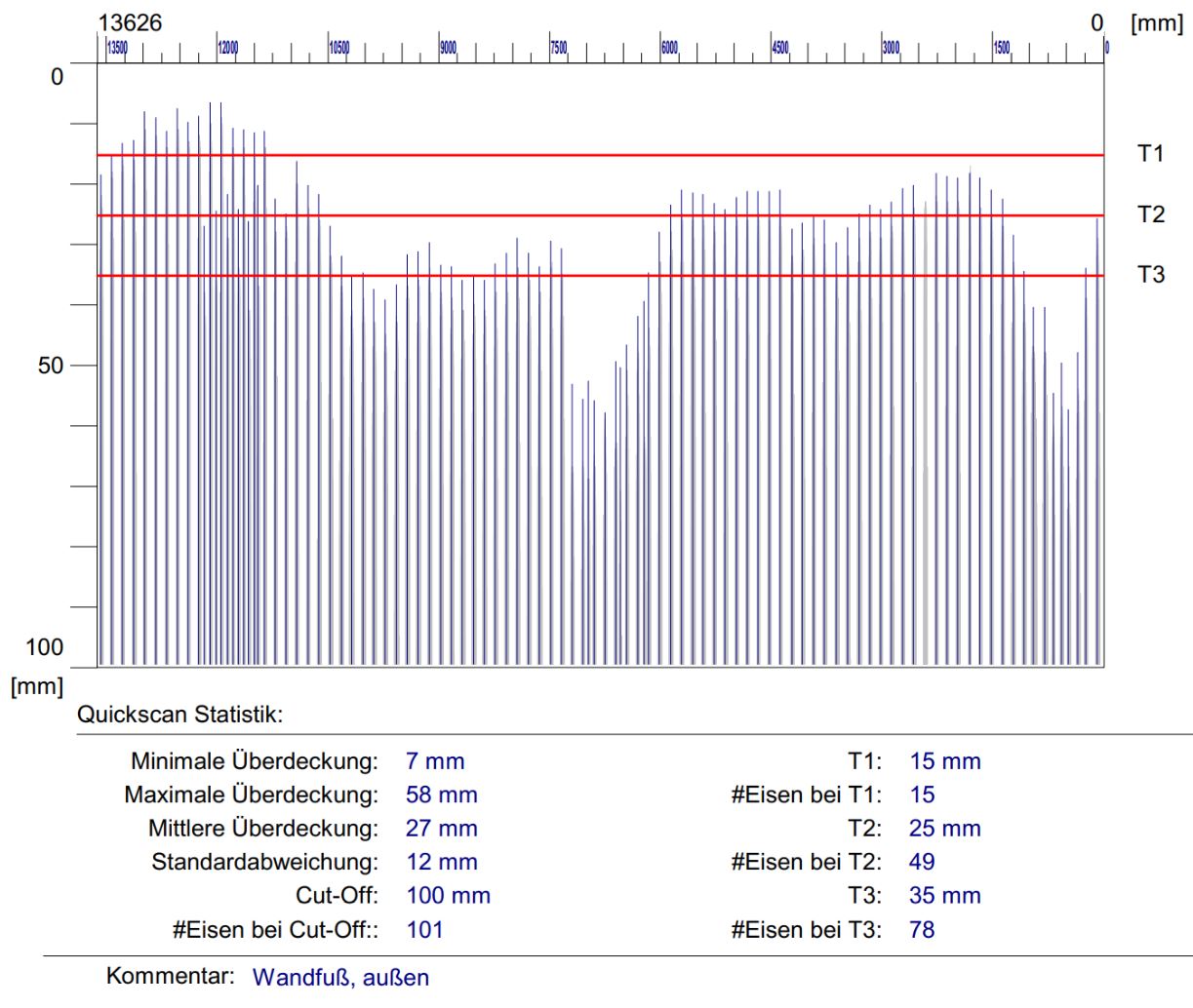

    Von einem Ingenieurbüro mittels Bewehrungssonde (Hilti PS 200 S Ferroscan):
    unterer Sockelbereich der Kelleraußenwand außenseitig unmittelbar oberhalb der Bodenplatte(Wandfußen, außen)

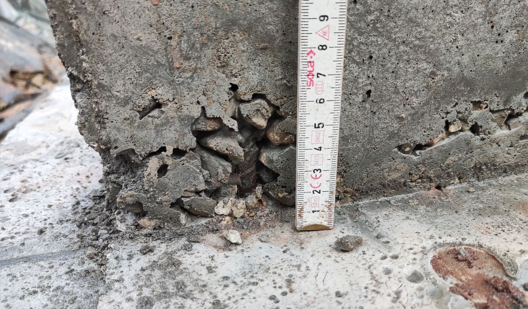

    Als die Wände gegossen wurden, waren mehrere Kiesnester im Bodenplatte-Wand Bereich. An einigen Stellen konnte man die Bewehrungsstäbe sehen.
    Die Baufirma meinte, es liegt keinen Mangel vor, sie würden mit einem Schweißbahn alles dicht machen.

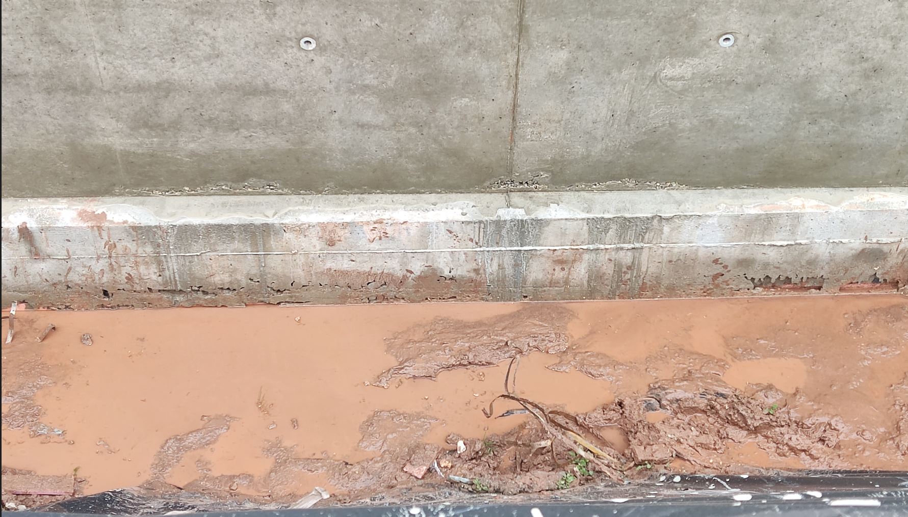

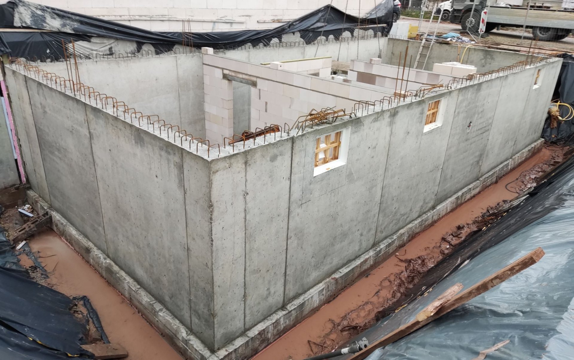

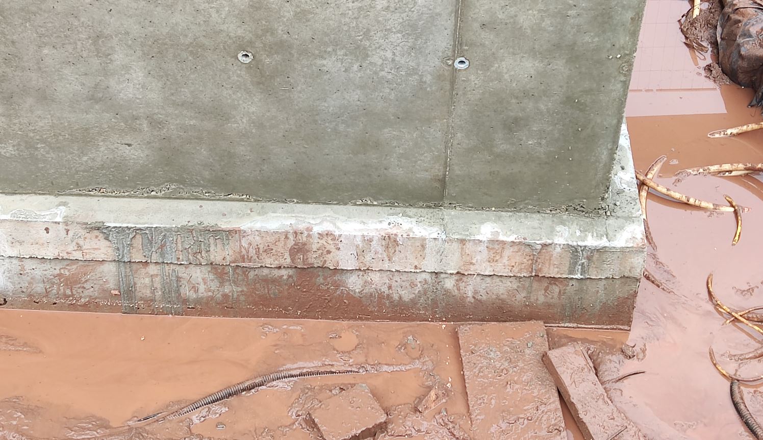

    Anbei sind einige Bilder

    Es sieht soweit gut aus…
    Paar Stellen müssen nachbearbeitet werden…
    Die frage wäre wie oft und wo ist die Mindestüberdeckung unterschritten…
    Wieso ist der Keller im Dreck?

    Also Ich sehe das ganze so: Die Funktion der "weißen Wanne" kann nicht garantiert werden. Die Kiesnester müssen mit Betonspachtel (z.B. Ardex B12) verschlossen werden und anschließend wird, wie der Unternehmer schon vorgeschlagen hat, die Kellerwand mit einer Reaktivabdichtung abgedichtet. Darauf ist natürlich auf Hohlkehlen etc. nach Herstellerangaben zu achten.

    Das sieht man auf dem Bild mit Diagramm. Es ist die Messung für die lange Seite im Bodenplatte-Wand-Bereich.
    Lehm wurde von der Böschung mit dem Regenwasser angespült. Die Wasserpumpe kann nicht, das Wasser restlos weg zu pumpen, weil kein Gefälle zur Wasserpumpe vorhanden ist. Es sind mehrere Mulden im Arbeitsbereich der Baugrube und das Wasser sickert nicht durch.
