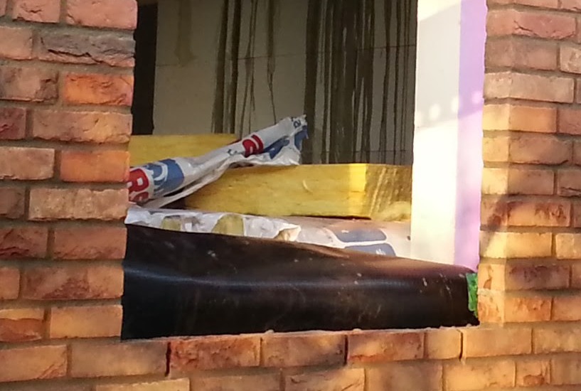

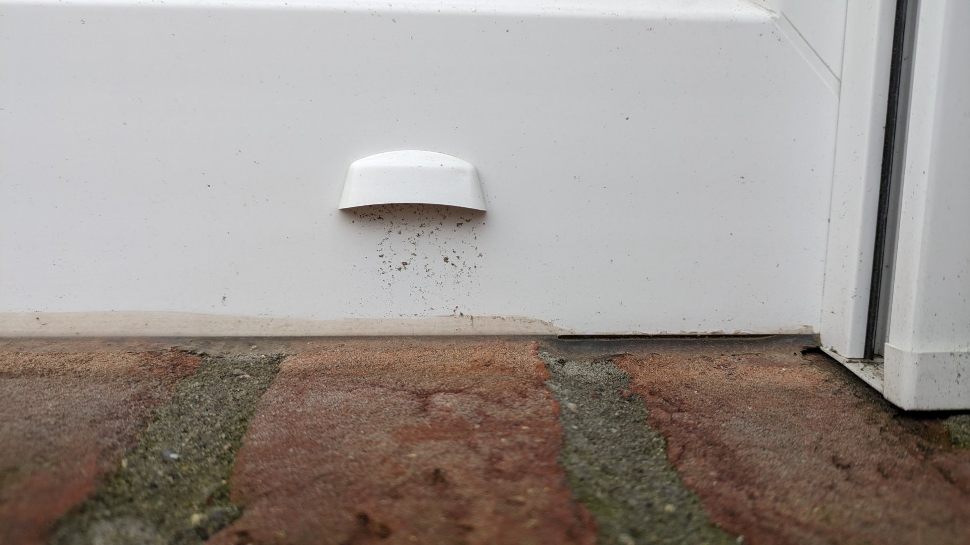

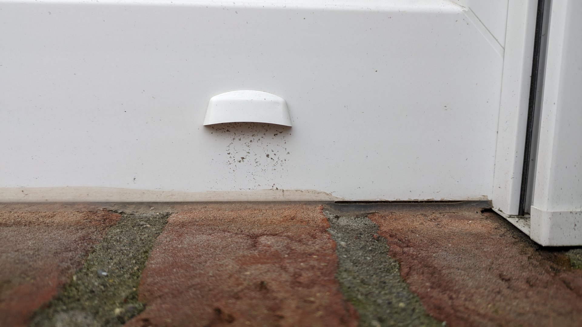

    bei meinem zehn Jahre alten Haus reißen außen nach und nach die Abdicht-Fugen unten zwischen Fensterrahmen und Klinker-Rollschicht:
    Die Abdichtung besteht ursprünglich aus zwei Schichten, einer grauen Masse (vermutlich Silikon?) und darüber einer transparenten Schicht.
    Könnt ihr einschätzen wie kritisch das ist? Der Wandaufbau ist klassisch zweischalig: Porenbeton, Luftspalt, Dämmung, Klinker. Nach meinem Verständnis wäre hier leichte Feuchtigkeit im Zwischenraum unkritisch da der Klinker bei Schlagregen ohnehin durchnässt werden kann (?)

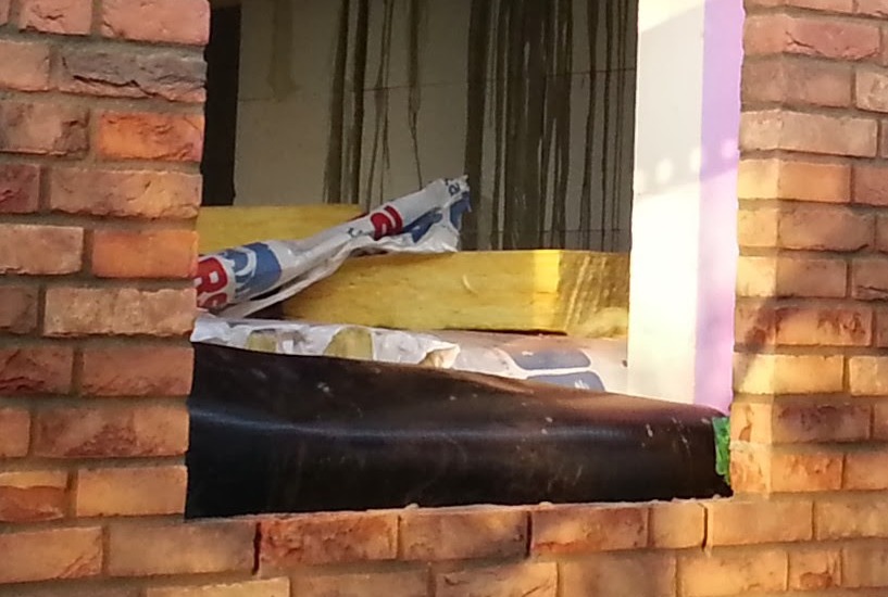

    Falls hilfreich, so sah das vor Einbau der Fenster aus:

    Kann ich das als Laie selbst ausbessern oder sollte ich einen Fensterbauer beauftragen? Ich selbst würde nun die alte Abdichtung an allen Fenstern vollständig rauskratzen und mit Outdoor-Silikon und Primer neu verfugen. Irgendwie nur etwas unschön hier dauerhaft eine Wartungsfuge zu haben und die ständig im Blick behalten zu müssen, gibt es da keine dauerhaftere Lösung?
    Mir ist auch nicht klar wie es hinter der Rolladen-Schiene aussieht, dort ist vermutlich ebenfalls eine potentiell gerissene Abdichtung? Dann müssten ja für die Sanierung auch die Schienen abgebaut werden...

    Ich habe zwischenzeitlich auch den damaligen Fenster-Monteur kontaktiert und der sagt:
    Das Thema scheint demnach recht unkritisch und ich werde es zunächst weiter beobachten ohne in übermäßigen Aktionismus zu verfallen.
