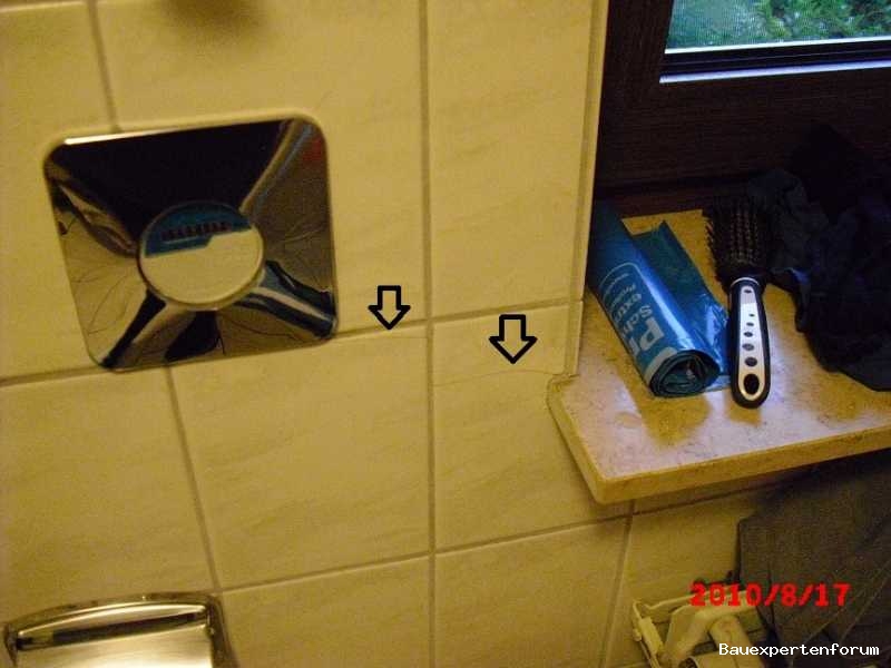

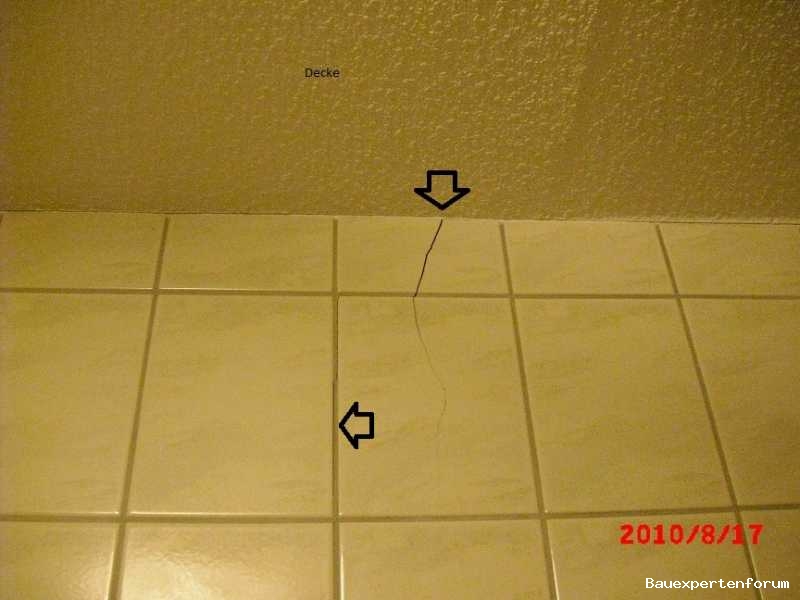

    woran kann das liegen?
    Hier ein paar Details:
    -Haus Baujahr 1989
    -600m von Fluss entfernt
    -massive Bauweise
    -8 Familien-Haus
    -Wohnung befindet sich im 1. OG
    -Teil dieses Haus nicht unterkellert
    Bilder im Anhang.Das sind nur Beispiele. Ich weiß nicht wie lange die Risse vorhanden sind. Habe subjektiv das Gefühl das sie größer & mehr geworden sind.
    Wohnung ist frisch gekauft.
    Danke

    Sind da nicht einfach nur die Dehnungsfugen vergessen worden?
    Die Fensterbank steht an der Fliese an, die Fliesen auf dem anderen Bild an der Decke...
    ... und wenn die verputzen oder tapezierten Wände keine Risse haben, dann wirds wohl an dem Fliesenleger gelegen haben.
    Falls noch Ersatzfliesen vorhanden sind, kann man ja mal die ein oder andere Fliese rausklopfen und schauen, ob der Riss auch darunter ist.

    Auf dem linken Bild ist ein Riss im Untergrund.
    Auf dem rechten Bild ist nix zu erkennen. Bearbeitete Fliesen (meist die billigen)wie dort zu sehen neigen zu Haarissen (kann man nicht fühlen). Wenn die Risse mit den Finger spürbar sind, sprich versetzt oder klaffen o.ä., dann sind meist zu große Spannungen im Untergrund die Ursache.
    Im Zweifel immer zuerst auf den Fliesenleger kloppen:hammer:

    Also die Risse fühlt man und viele sind auch innerhalb der Fugen. Da das ganze Bad gefliest ist, weiß ich nicht wie es darunter aussieht.
    Zu 1. Bild - Riss im Untergrund kann ich mir auch gut vorstellen, aber ist sowas tragisch?
    Außen ist das Haus verklinkert und dort ist nichts zu sehen.
    Grüße

    Woran erkennst Du das? Auf dem ersten Bild (Ansicht kann man ja vergößern) sehe ich (natürlich Laie und keine Ahnung von garnichts...), dass die Decke einen kleinen Bogen nach unten macht und genau da die Fliese gerissen ist.
    Wir haben bei unserem "frisch" gekauften Haus (Baujahr 2004) ebenfalls gerissene Fliesen (ohne Risse im Untergrund), weil der der Vorbesitzer selbst gefliest hat und mit manchen Fliesen auch an die Wand gestoßen ist.
