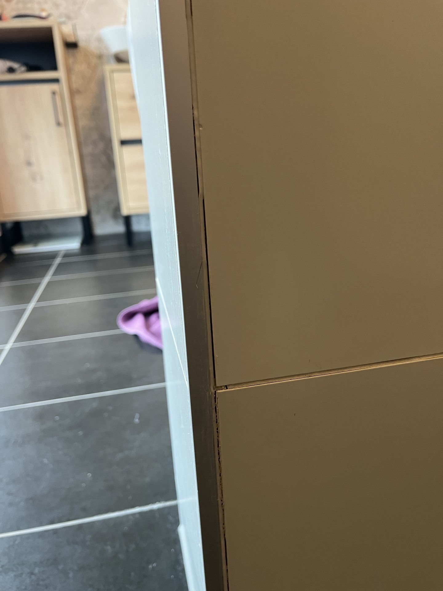

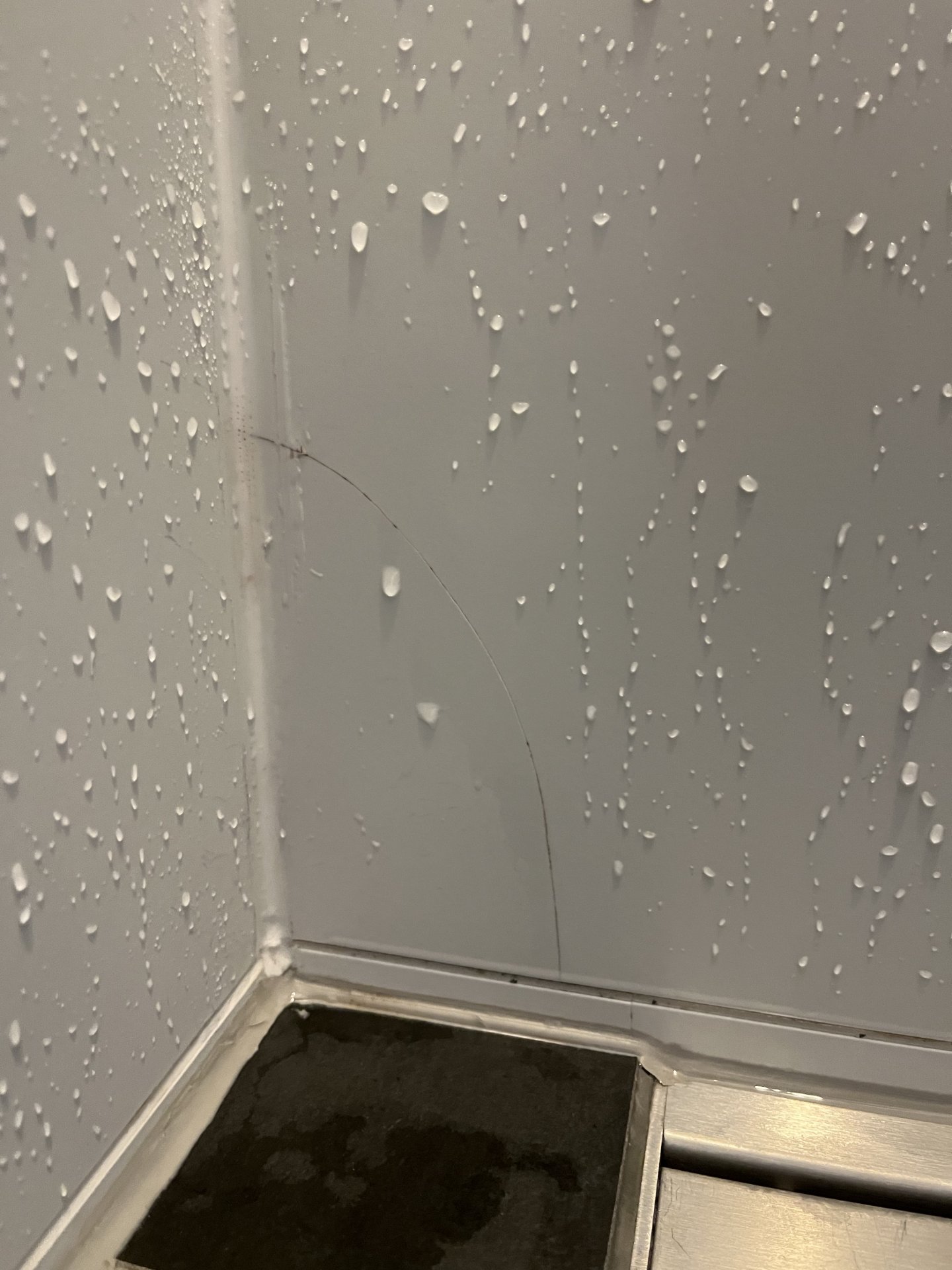

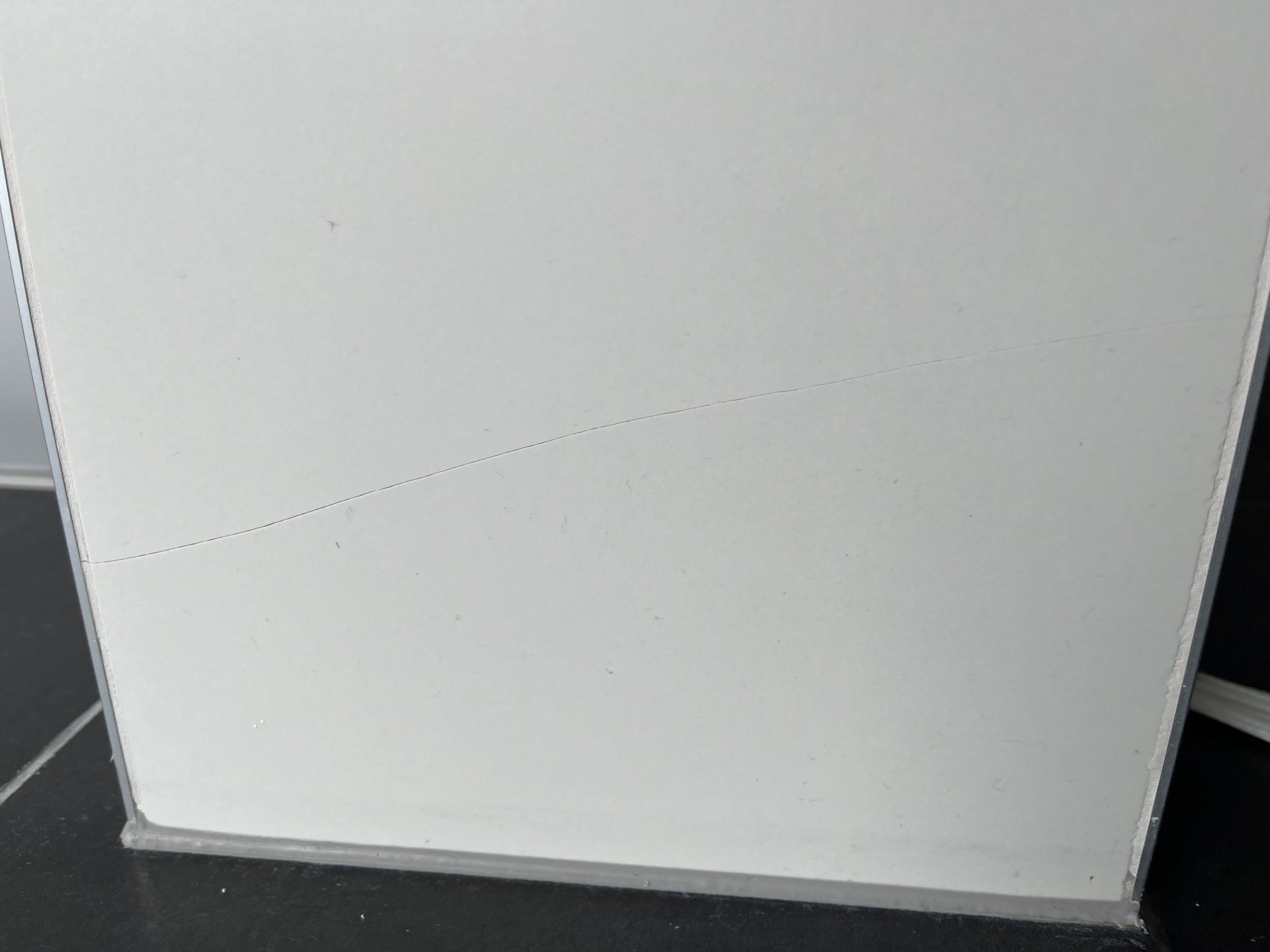

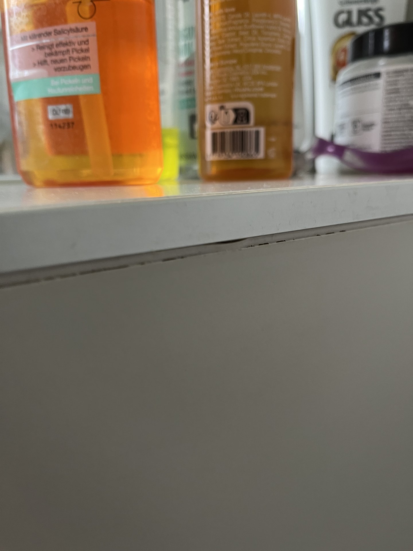

    IMG_2974.jpeg IMG_2974.jpeg IMG_2972.jpeg IMG_2970.jpeg IMG_2974.jpeg IMG_2972.jpeg IMG_2970.jpeg IMG_2969.jpeg Hallo und liebe Grüße,
    wir haben 2022 ein Haus in Holzständerbauweise bauen lassen. Jetzt haben wir seit Winter 23/24 das Problem, dass uns in der Duschniesche im OG die Fugen reißen und Fliesen platzen. Der Bauträger gibt uns die Schuld, dass die Fliesen platzen, da die Spachtelarbeiten im ganzen Haus in Eigenleistung durchgeführt wurden.
    Die Spachtelarbeiten in den Bädern wurden wie folgt ausgeführt:
    - Grundierung der Schnittkanten
    - Knauf Gewebeband und Fugendeckstreifen eingearbeitet
    - Knauf Kurt Band in den Ecken benutzt
    - flexibler Kantenschutz auf Anraten des Bauleiters an den Kanten benutzt
    - Spachtelmasse grün von Knauf
    Für mich sieht der Schaden eher so aus, dass sich die Holzkonstruktion komplett verzieht. Lohnt sich hier der Gang zum Anwalt oder ist hier das Risiko zu hoch?
    Vielen Dank im Voraus.

    Bild 1+2:
    Ich glaube dass die Metallschiene unsachgemäß eingebaut wurde.
    Bild 3:
    Ich glaube eher, dass die Fliesen in den Ixeln keine ausreichende Bewegungsfuge haben und hinter der Silikonfuge Fliesenkante-auf-Fliesenkante drückt.
    Davon abgesehen ist doch der Verbau eines so dünnen Zuschnittstreifens da ganz unten ein Verbrechen an der Optik! Klar dass der nicht hält.

    Das ist eigentlich ein klassisches Schadensbild von Estrichsetzung im Zusammenspiel mit Fliesen.
    Meistens zieht der Estrich die unteren Fliesen mit runter, weil die Fuge zwischen Boden und Wand nicht sauber gearbeitet wurde.
    Wie sehen denn die Silikonfugen von Boden zu Wand in den Ecken des Bades aus?

    Die Silikonfugen an den Fußleisten sind in den Ecken alle gerissen, da war der AN schon da zum Nachbessern.
    Der Estrich musste lange trocknen, da es bei der Wärmepumpe Lieferengpässe gab und somit noch keine Heizung vorhanden war.
    Heizung und WP waren auch alles Ausführungen vom gleichen AN.

    Ok, dann ist es zu über 90% einfach die Schuld der Baufirma, denn es wurde zu früh gefliest.
    Die Belegreife gemäß BEB Merkblatt war noch nicht gegeben, da die vollständige Randabsenkung noch nicht abgeschlossen war.
    Das ist ein ganz typisches Mangelbild, wenn schnell gebaut wird, denn kaum eine Baufirma plant die Fliesenarbeiten erst ein halbes bis Dreivierteljahr nach dem Estrich.
    Das muss man aber machen, wenn man keinen Schnellestrich benutzt.
