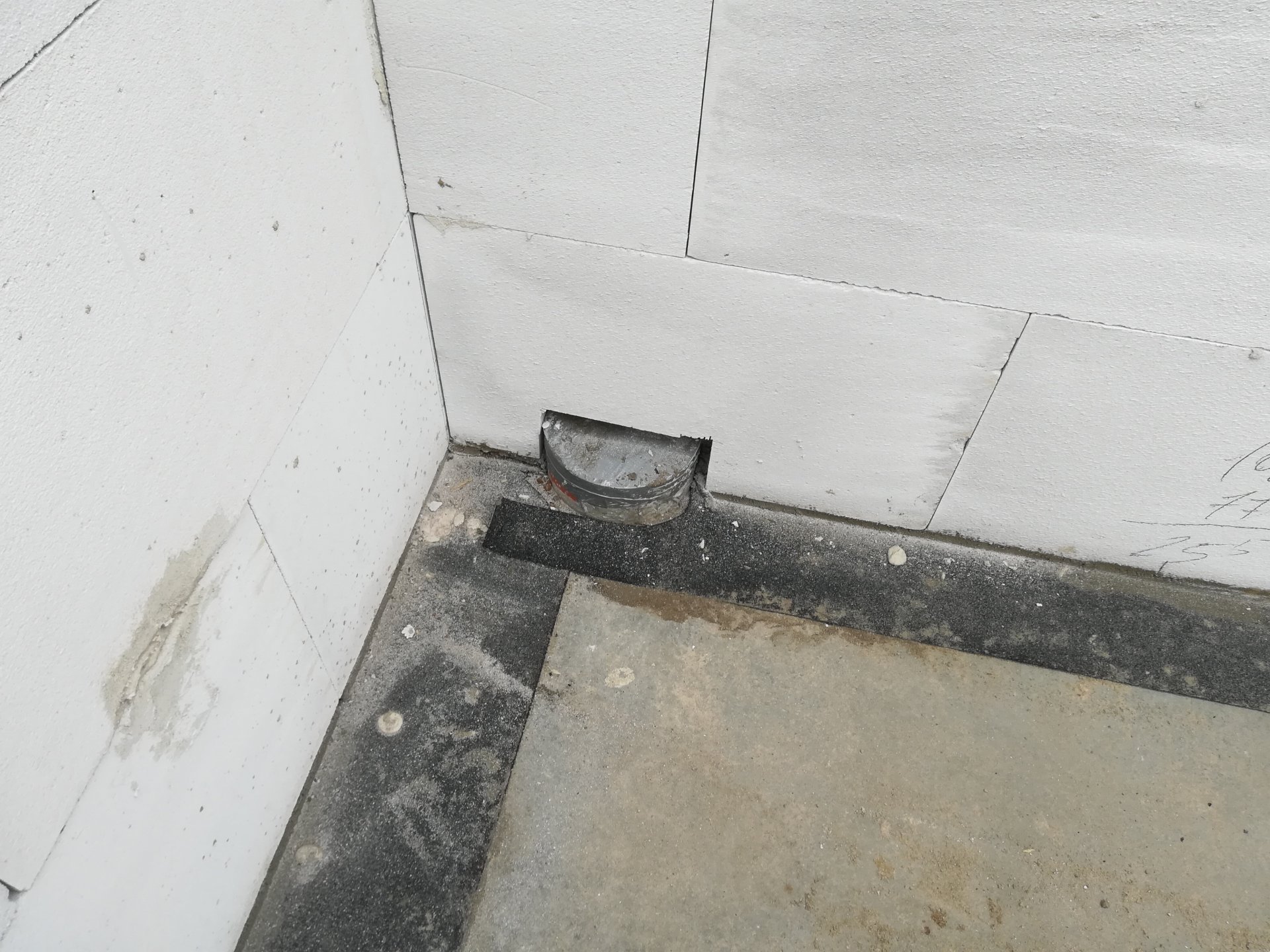

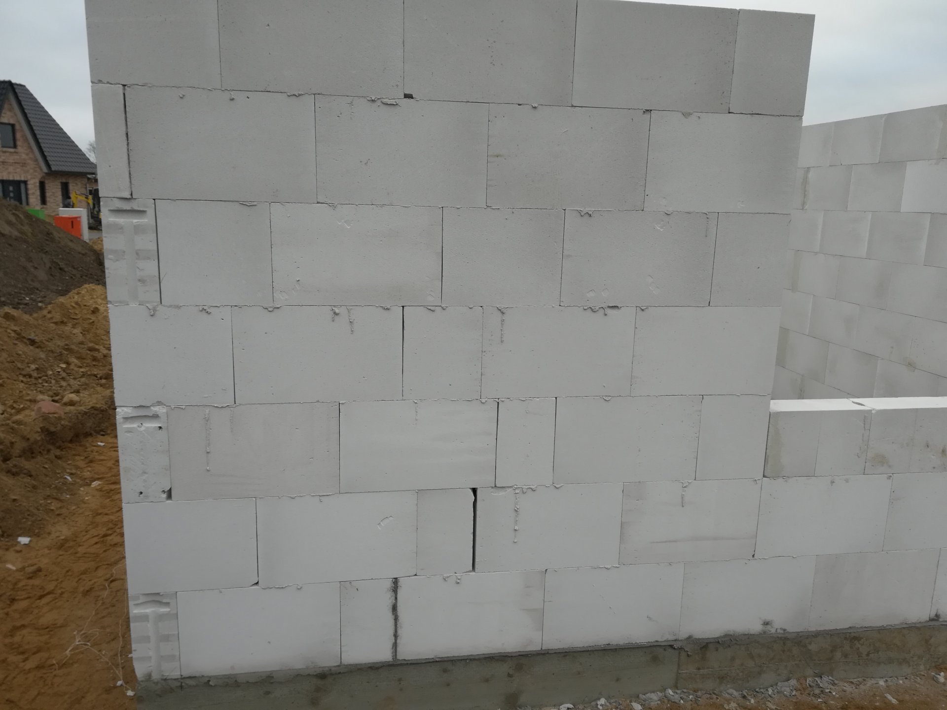

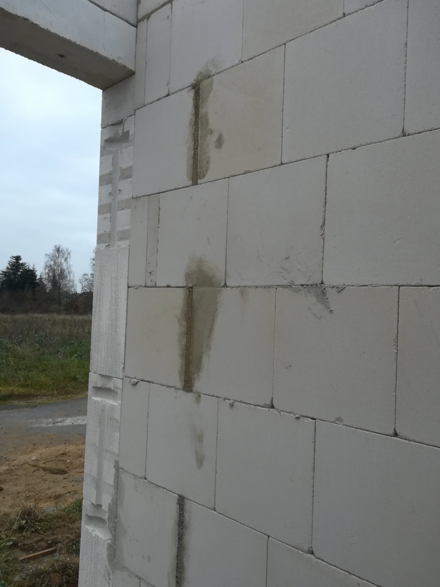

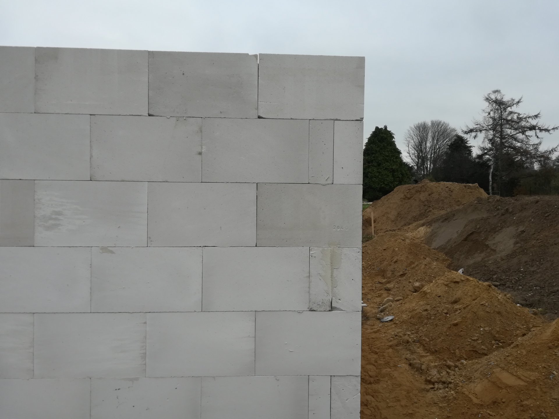

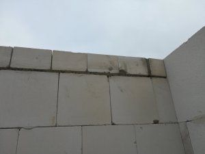

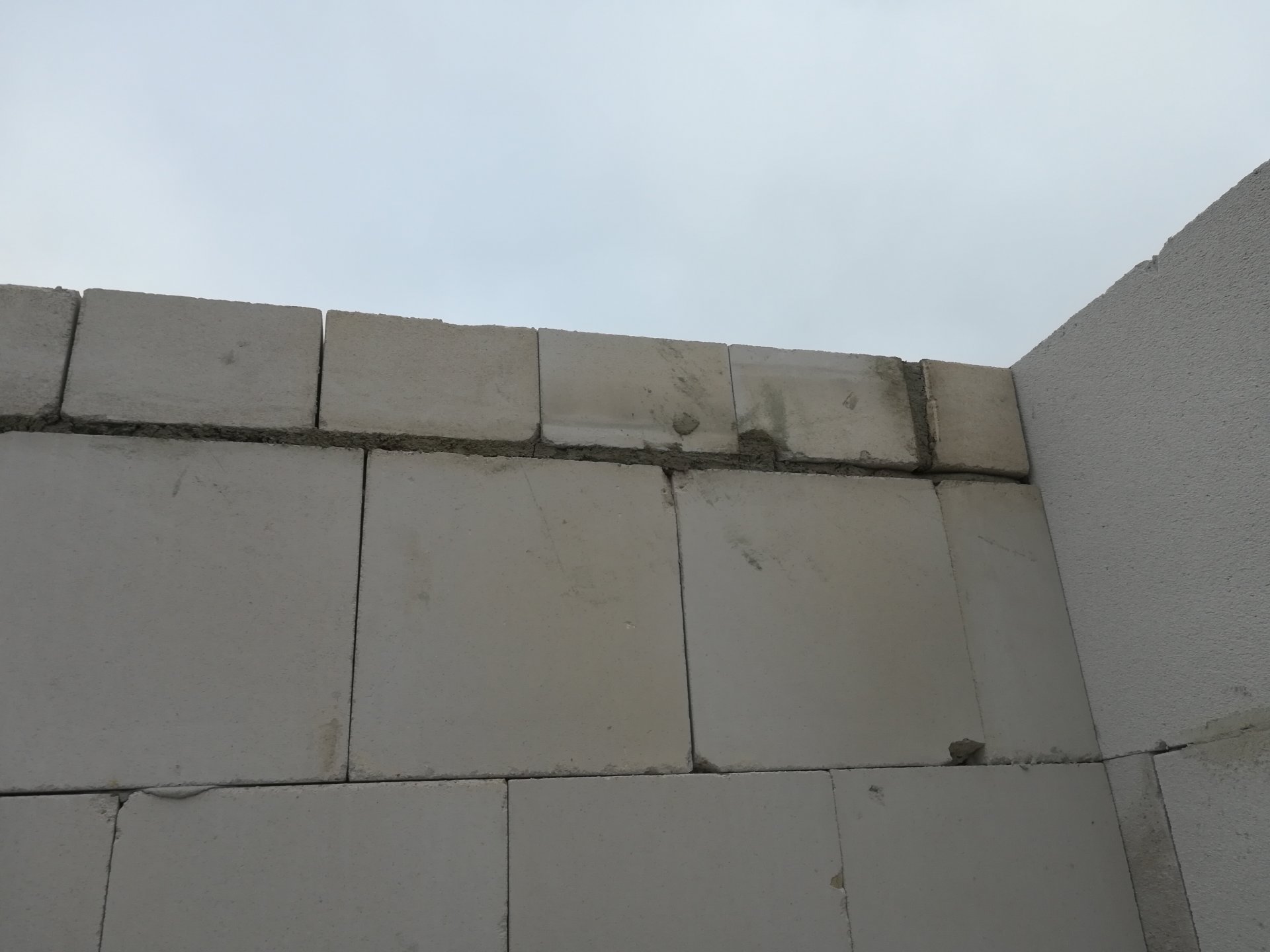

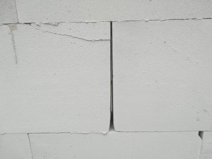

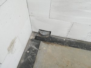

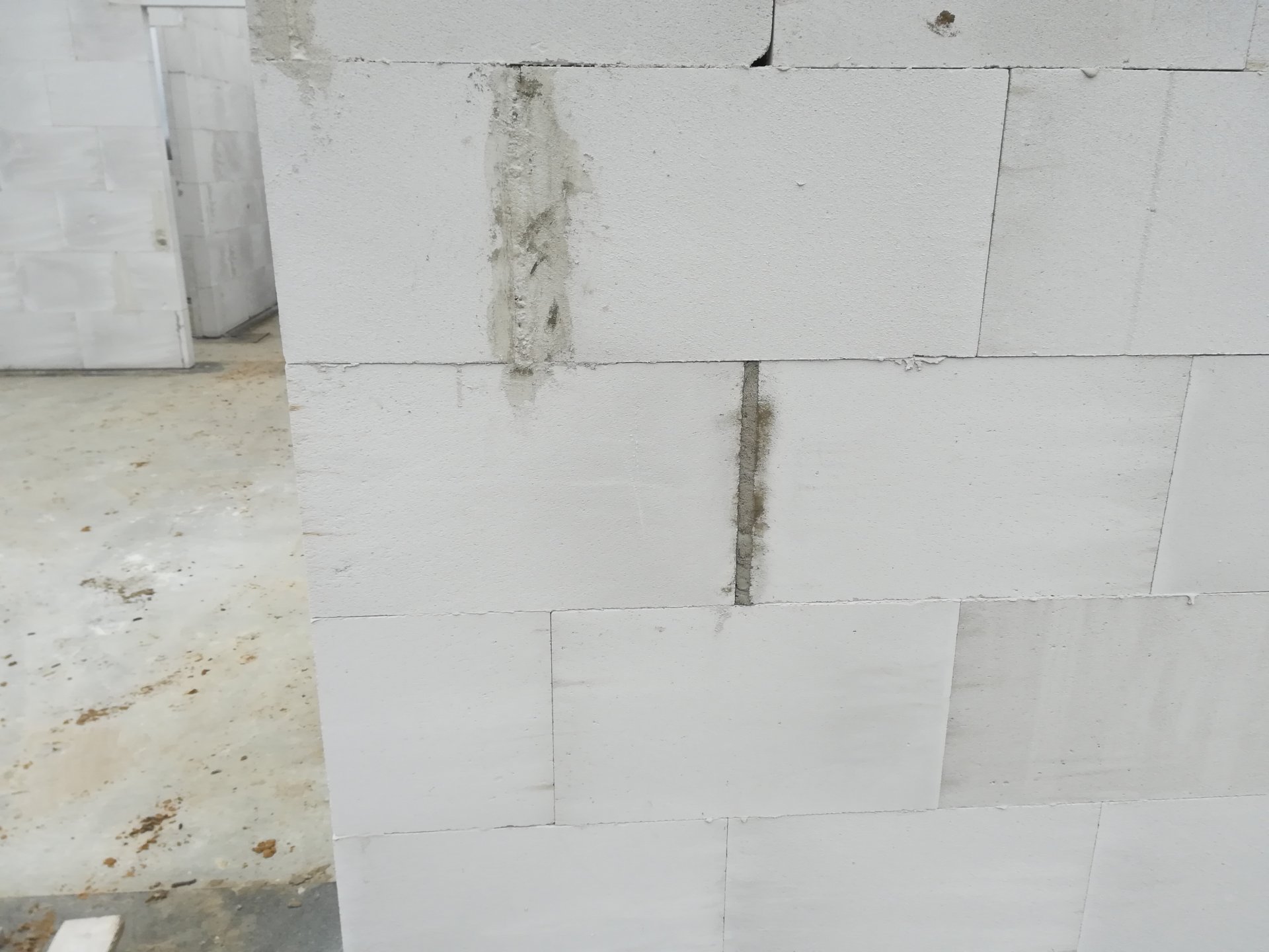

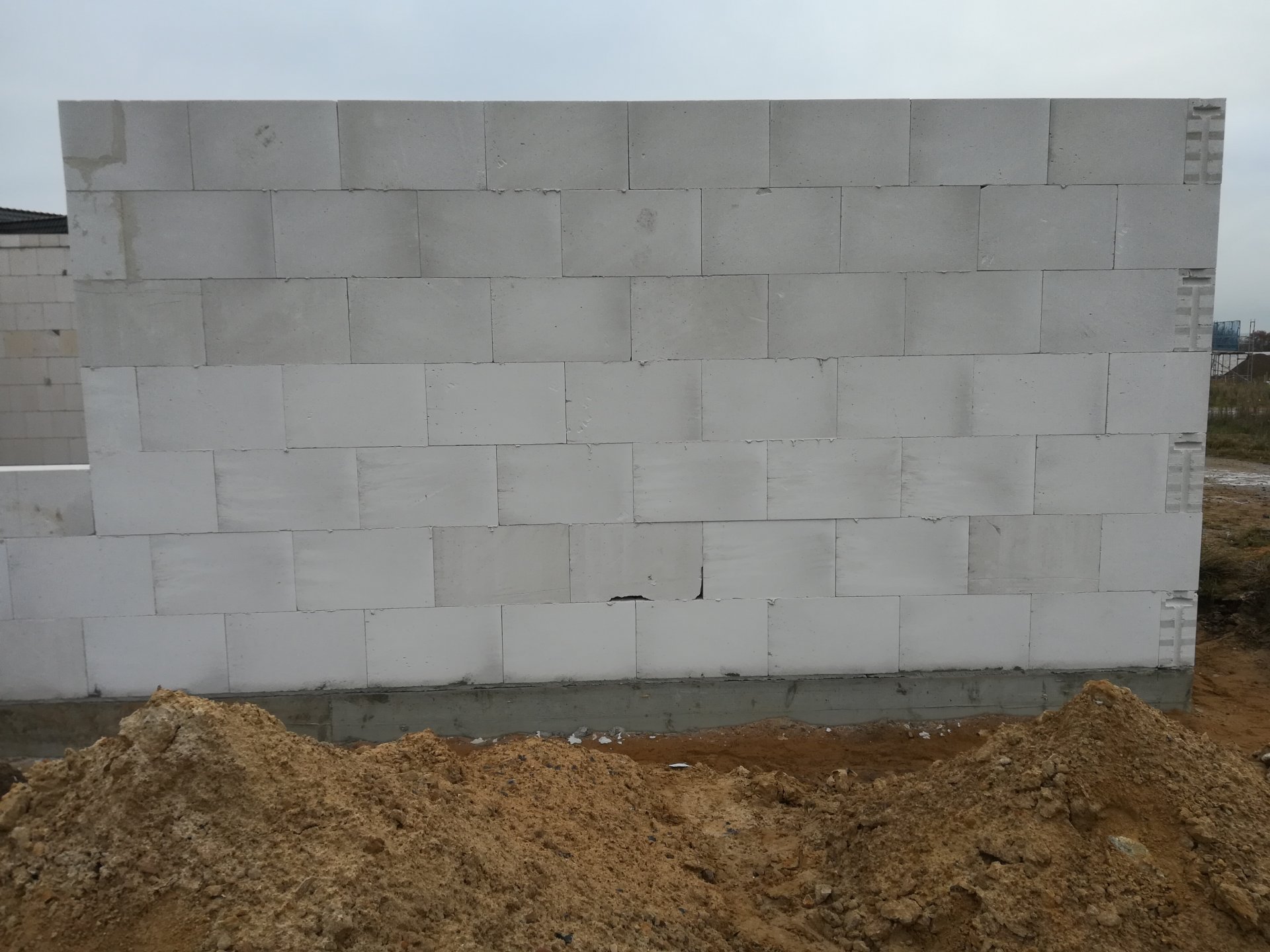

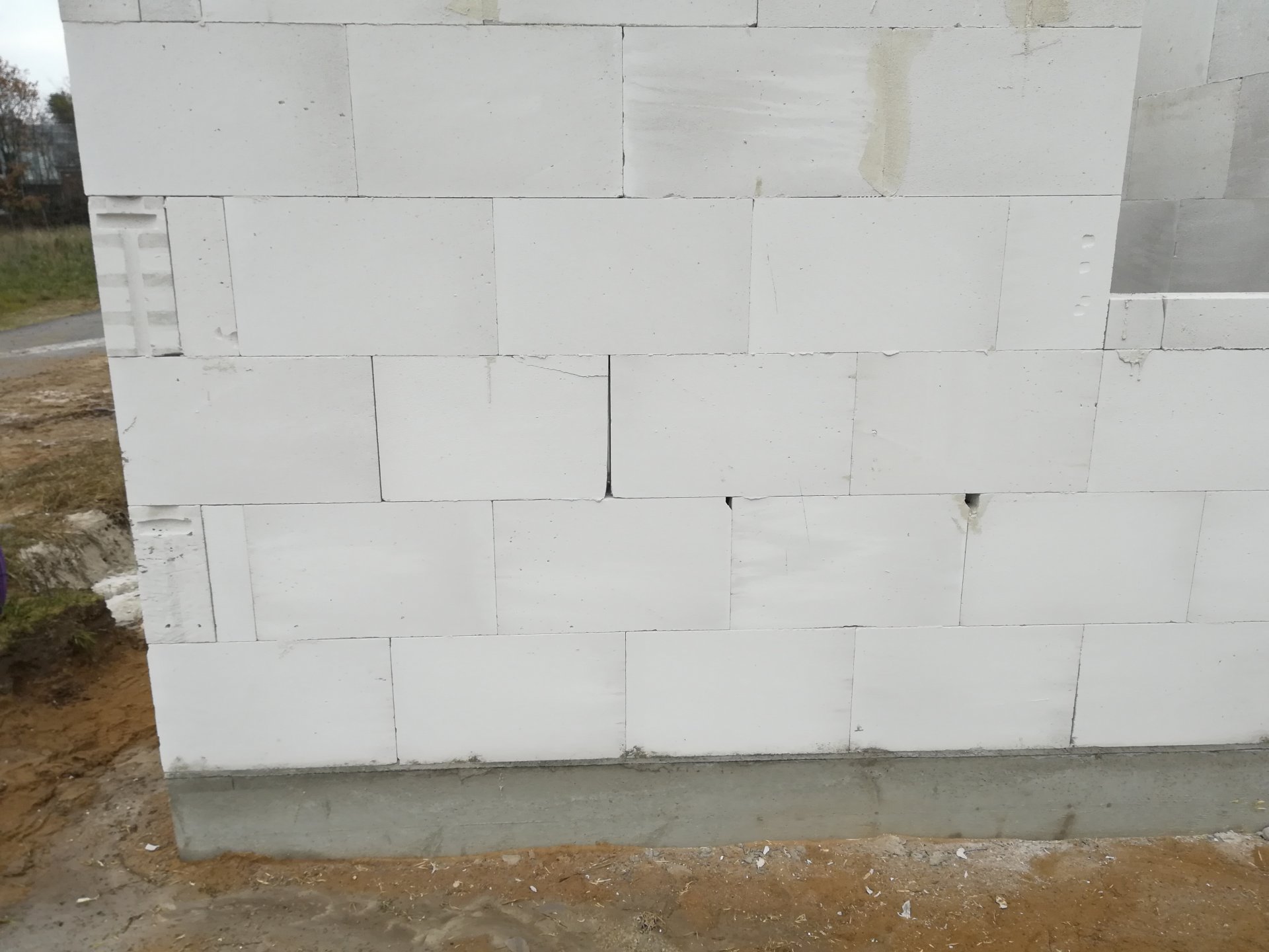

    Moin, ich benötige dringend Eure Hilfe. Wir waren heute auf der Baustelle, um uns das fertiggemauerte Erdgeschoß anzuschauen.
    1. Überraschung der Ausschnitt für das Badezimmerfenster fehlt:bef1014:

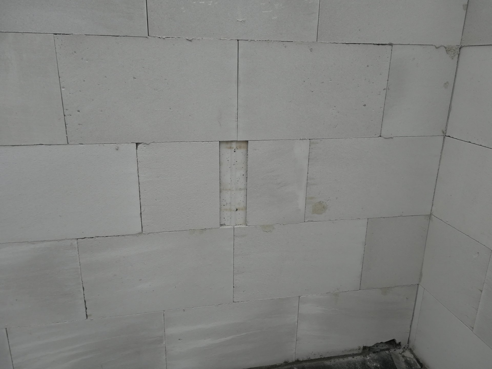

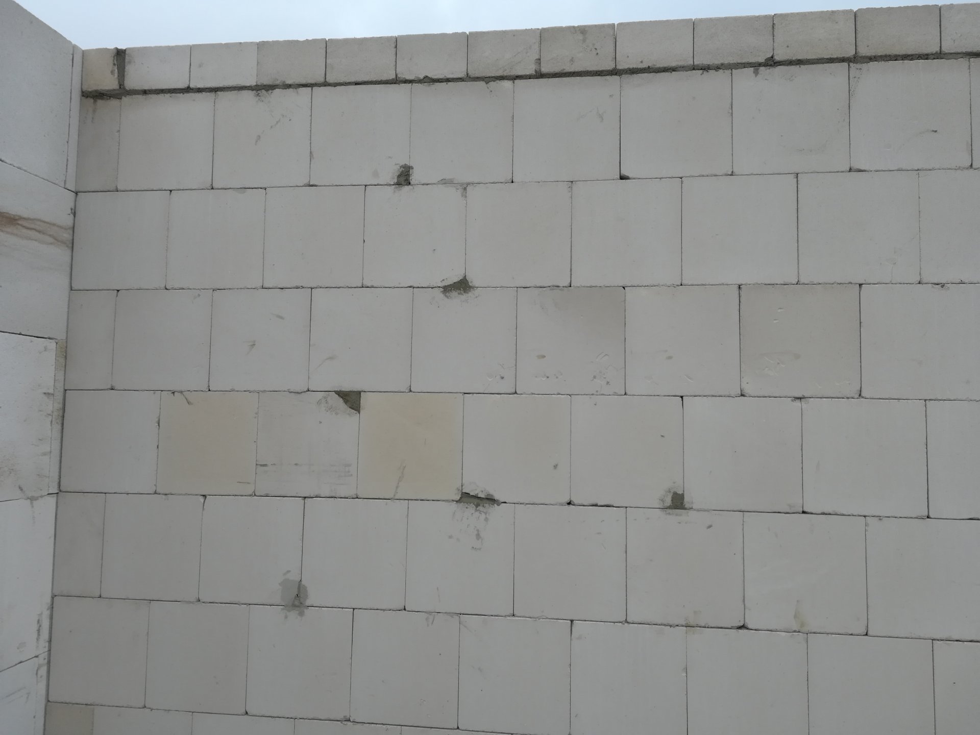

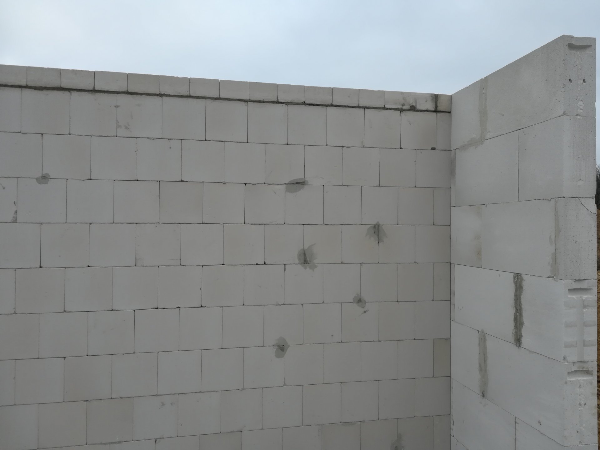

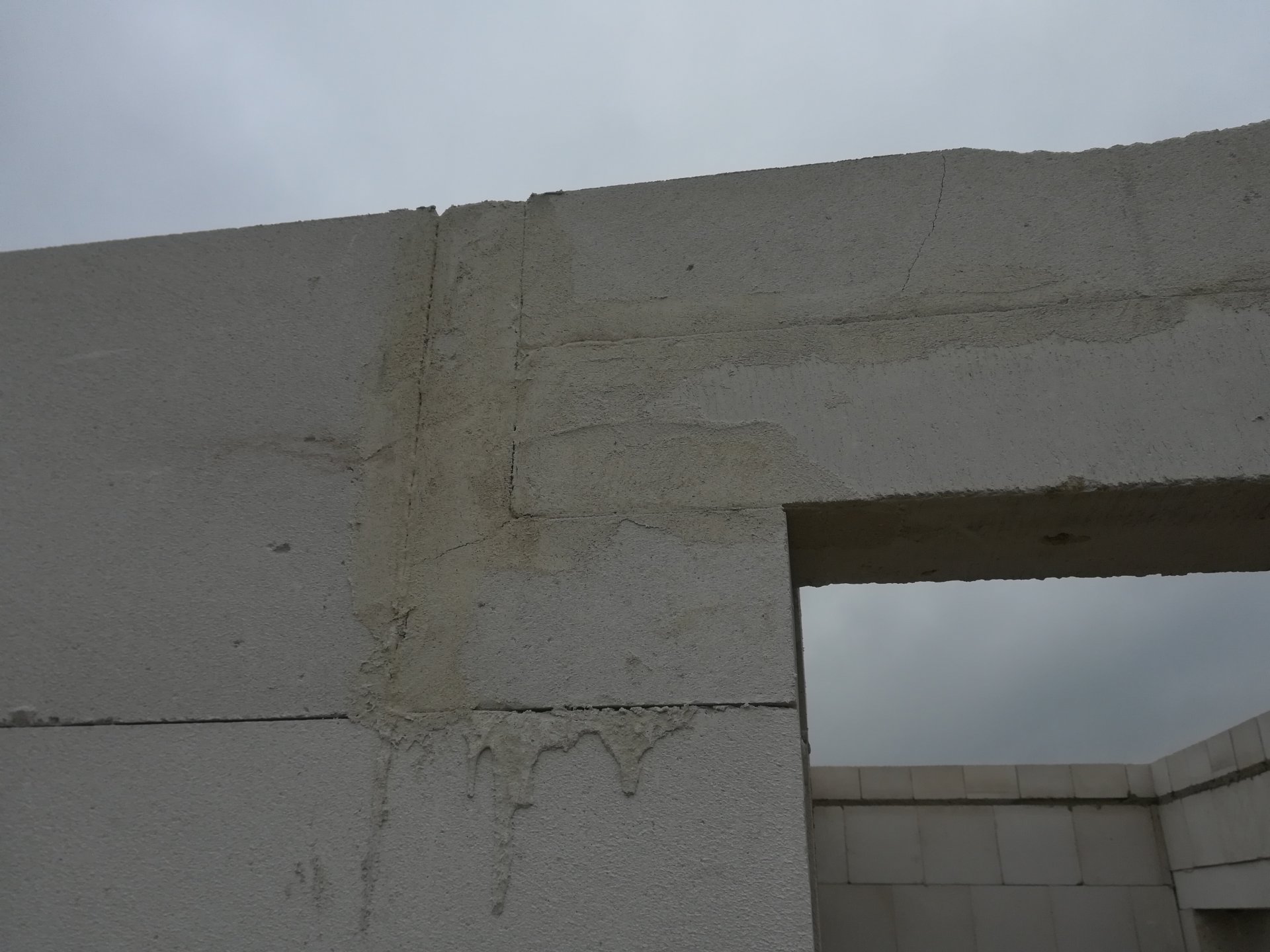

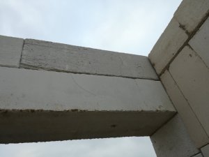

    2. Überraschung fast überall wurde die Mauer "geflickschustert" und teilweise sind die Steine gebrochen eingesetzt.
    Frage mich ob das alles noch zulässig und im Rahmen ist. Gerade der gebrochene Sturz. Die großen Spalten sind wohl einfach mit Mörtel gefüllt, was wohl nicht ok ist.

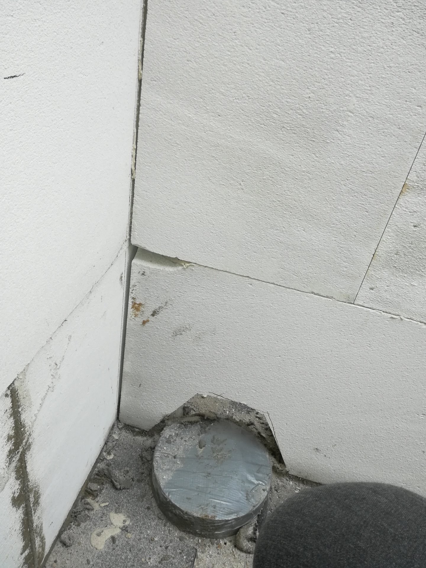

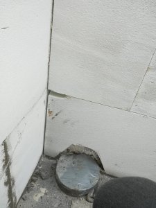

    3. Überraschung die Abwasserrohre verlaufen teils unter der Wand, daher wurden hier Aussparungen in die Steine eingeschnitten.
    Danke für Eure Hilfe:winken IMG_20181125_135158.jpg IMG_20181125_134950.jpg IMG_20181125_134439.jpg IMG_20181125_143347.jpg IMG_20181125_134849.jpg IMG_20181125_143358.jpg IMG_20181125_134903.jpg IMG_20181125_134632.jpg

    Haben Sie Fotos von punkt 3?

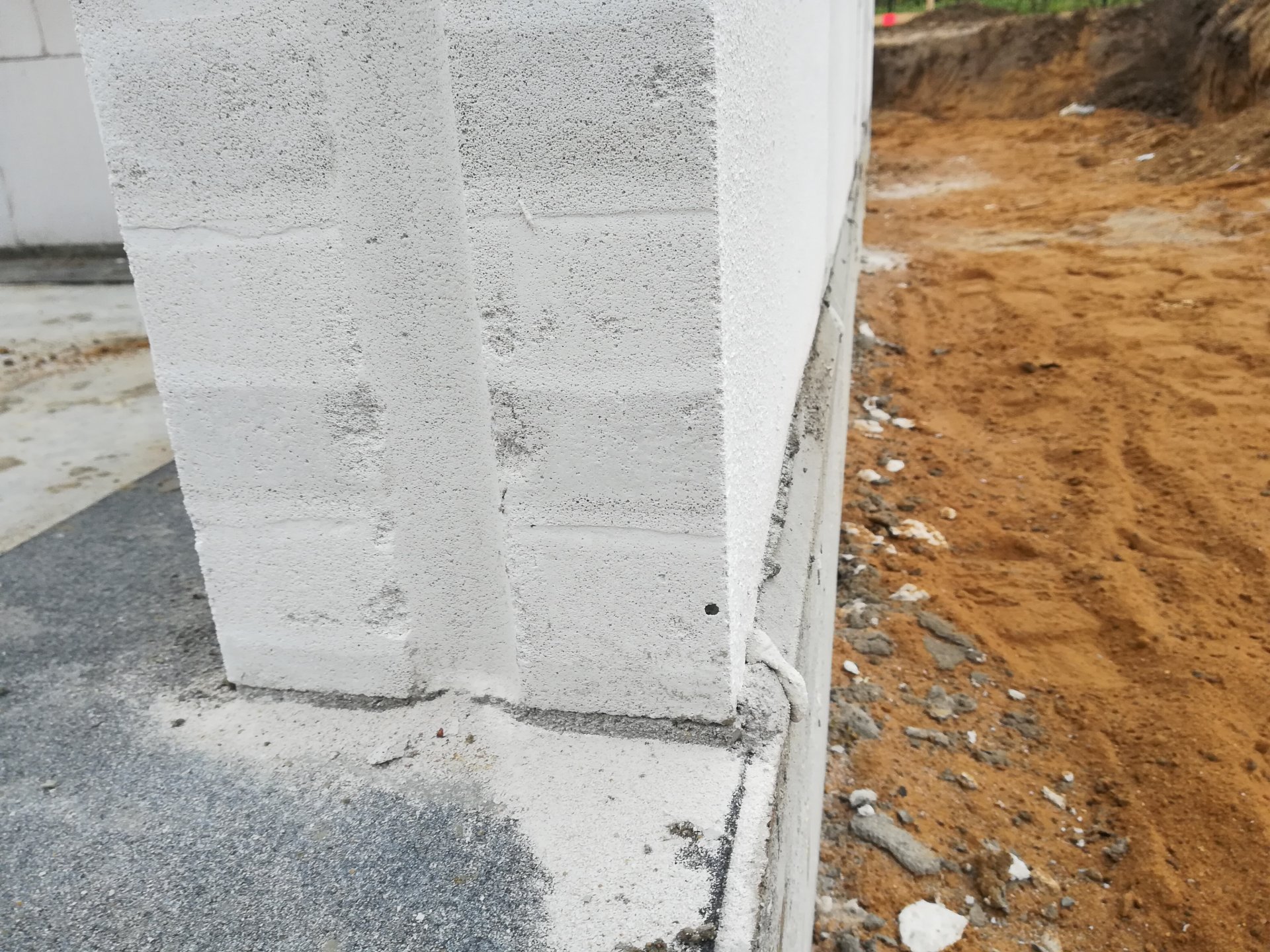

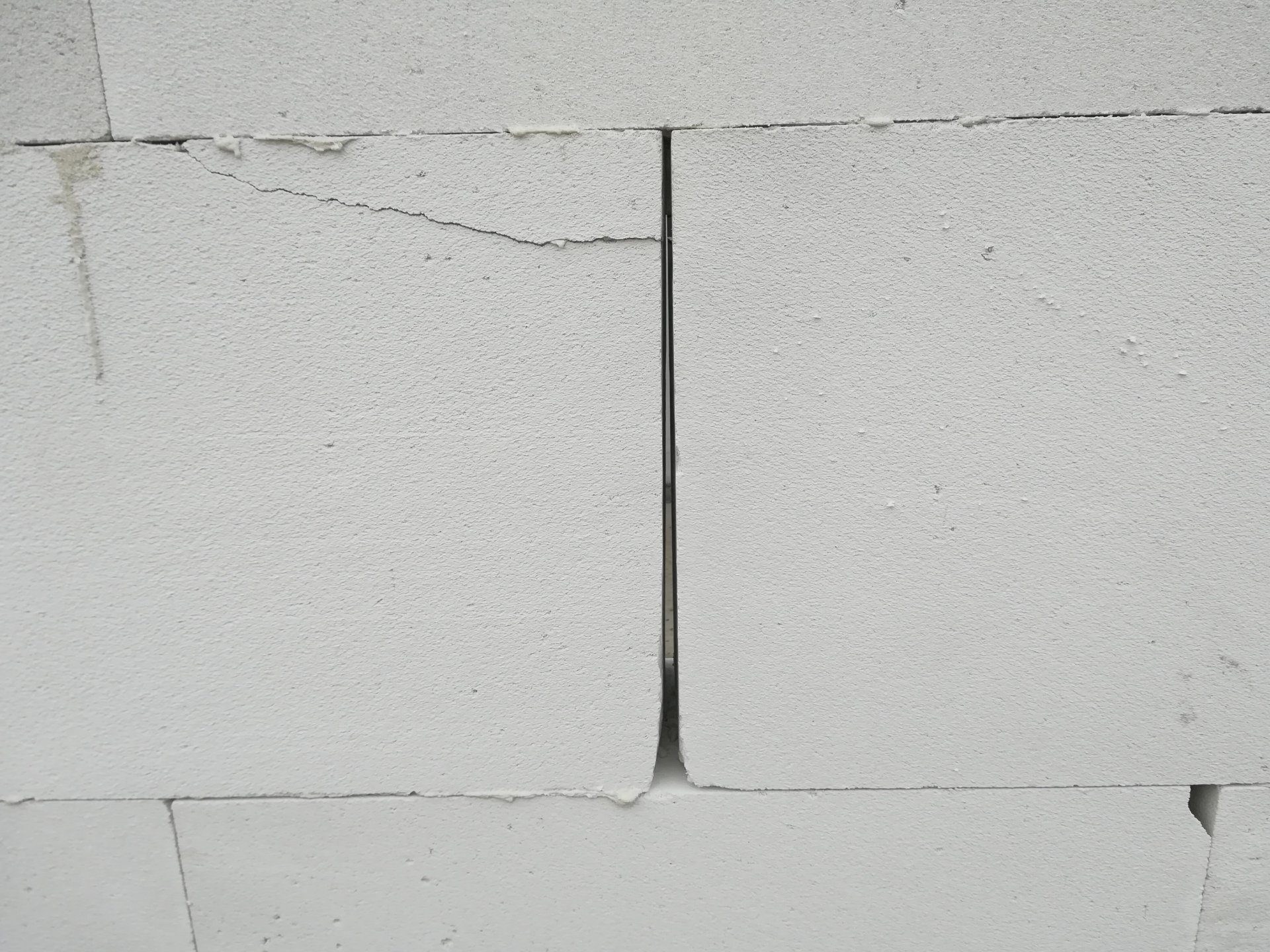

    Schön ist anders, aber der Sturz ist nicht gebrochen, zum Teil scheinen die Überbindemaße nicht zu stimmen und an den Ecken scheinen immer irgendwelche Stücke eingepasst zu sein, da es ja KS ist welches Format ist denn verwendet - stellt sich die Frage - Rückbau eher nicht, ausser die Überbindung ist weiterführend so schlecht - Bild 1. 4 Lagen sind da Fehlerhaft....

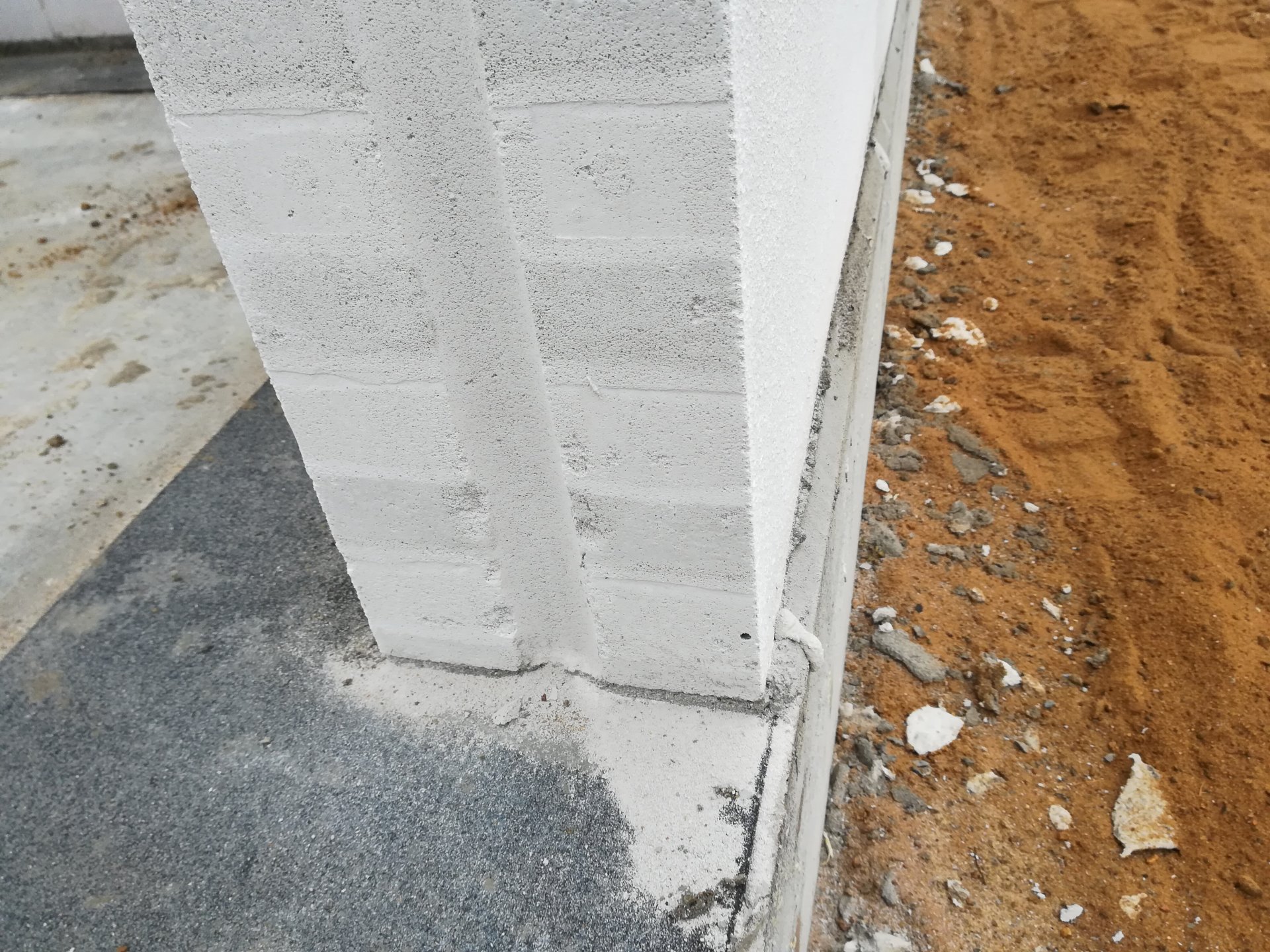

    Ohne Keller? Die Horizontalsperre ist nicht richtig ersichtlich - was ist mit Kimmschichten wie wird das den mal gedämmt - ich sehe keine Frostschürze? Komplett WDVS? Unter der BP Dämmung? Dann keine Kimmschichten ...
    Fazit schon schlimmer gesehen, aber gut ist das bei Ihnen nicht- sie sollten da mal öfters hin oder ihr Architekt bzw Ihr SV was auch immer...

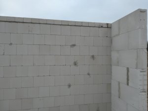

    Hier weitere Bilder IMG_20181125_140456.jpg IMG_20181125_133846.jpg IMG_20181125_133641.jpg IMG_20181125_125328.jpg IMG_20181125_135210.jpg IMG_20181125_121821.jpg IMG_20181125_121254.jpg IMG_20181125_121257.jpg IMG_20181125_133852.jpg

    Ich sehe hier etwas Nacharbeitsbedarf aber keine grund zu einem Rückbau!

    Überbindemass ist hier sehr wohl eingehalten

    Nein auf dem ersten Bild die untersten 4 Lagen dort sind die Stoßfugen der einzelnen Lage zu nah, ja die Abflüsse also einer geht gerade noch der andere ist nicht so toll, wird dort noch Steigestrang verkoffert? Und diese Stumpfstoss Technik, Naja sind dort wenigstens die Maueranker drinne Edelstahl oder feuervz?
    Ansonsten so grottenschlecht ist es nicht, die paar Punkte müssen halt behoben werden.

    @Yilmaz sicher? Bild 1 und 3?hart an der Grenz wa... :winken

    Ja die anderen Wände sehen ja ganz gut aus. Das überbaute Rohr kriegt man noch gerettet.

    Ja WDVS und Dämmung unter der Bodenplatte

    Bild 2.1 und 2.3 hart an der Grenze?:bef1018:

    @SIL hast ja recht, bis zum Fensterbrüstung wusste man anscheinend nicht wie man vorgehen soll.
    Bei Porenbeton mache ich mir überhaupt keine sorgen. Dieser stein reisst nie obwohl so leicht...

    Wie gesagt bei unwesentlichen sachen haben sie nicht sauber gearbeitet.
    Mit dem Entwässerungsrohren am besten mit dem Installateur sprechen ob er damit klar kommt.

    Also dort sollte ausgebessert werden @Micgyver ansonsten ist das so in Ordnung - bei WDVS ist das aber untergeordnet dann, diese typische Eckbereich Rissbildung ist ja verdeckt, sollt nicht nach aussen sichtbar werden.

    Überbindemaß heißt, dass die Fugen der nächsten Steinreihe zur darunterliegenden Reihe um einen Mindestabstand versetzt sein müssen.
