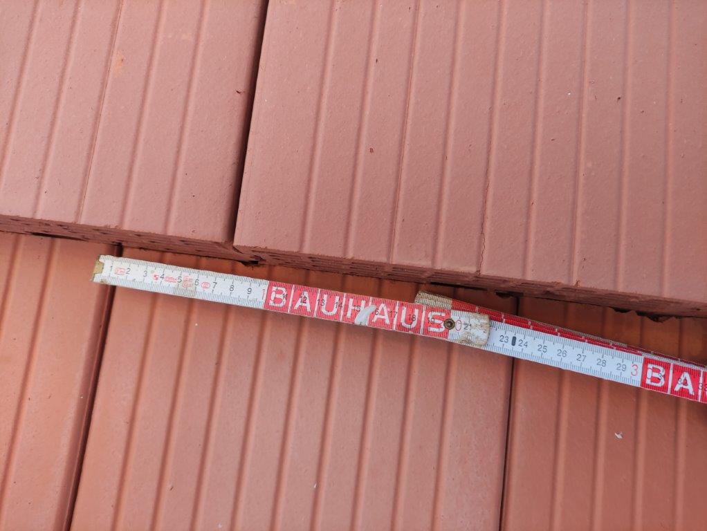

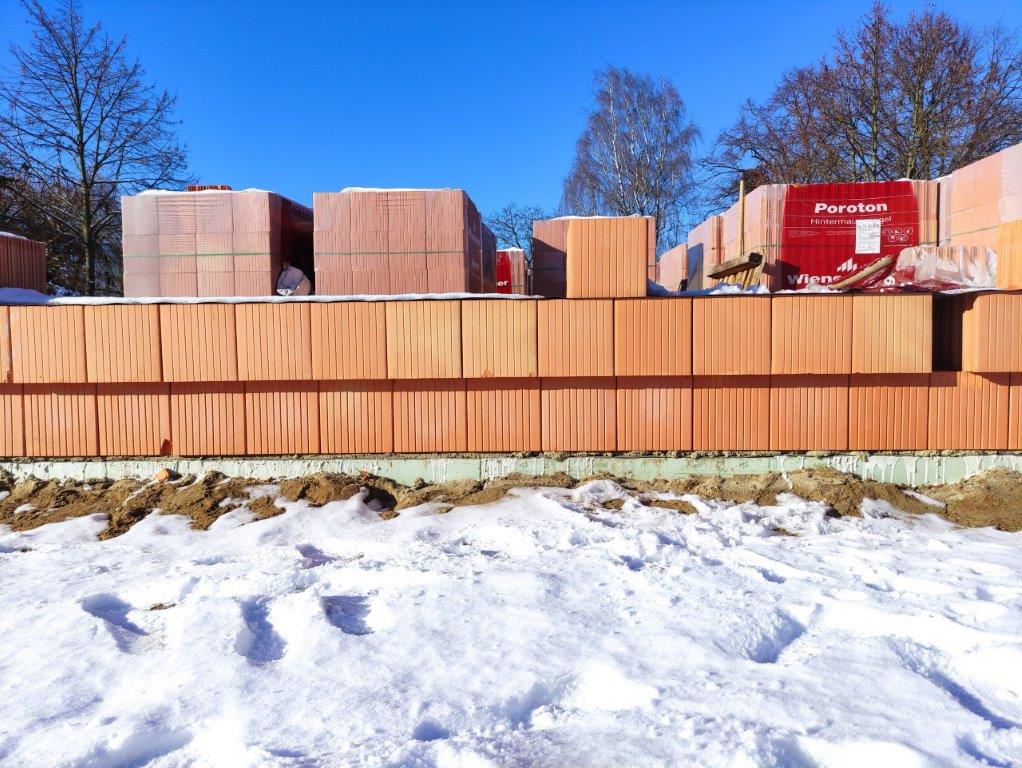

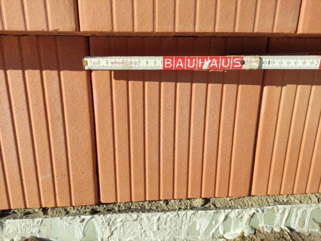

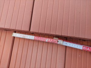

    Moin und sorry für die Threadnekromantie. Ich habe auch gerade ein Thema mit der fehlenden bzw zu geringen Überbindung. es betrifft bei mir aber bis jetzt nur die Überbindung der zweiten zur ersten (schmaleren) Steinreihe. Meist sind ca. 4,5cm (die in den Verarbeitungsvorschriften des Herstellers als Minimalmaß angegeben sind) auf einer Seite jedoch nur 1-3cm. Beim Hinterlieger, der mit der gleichen Firma bauen lässt und dessen Haus immer ein bisschen vorher dran ist kann man sehen, dass die Maurer ab der dritten Steinreihe den Versatz immer richtig gemacht haben (ohne jetzt wirklich jeden Abstand ausgemessen zu haben).
    Deswegen frage ich mich, ob es irgendeine Regel gibt, die besagt, dass zur ersten Steinreihe eine kleinere Überbindung auch zulässig ist? Weil das so konksequent durchgezogen ist. Also ob die 4-5cm noch ok sind. Ich nehme an, die Reihe mit den 1-2cm ist in jedem Fall nicht ok...
