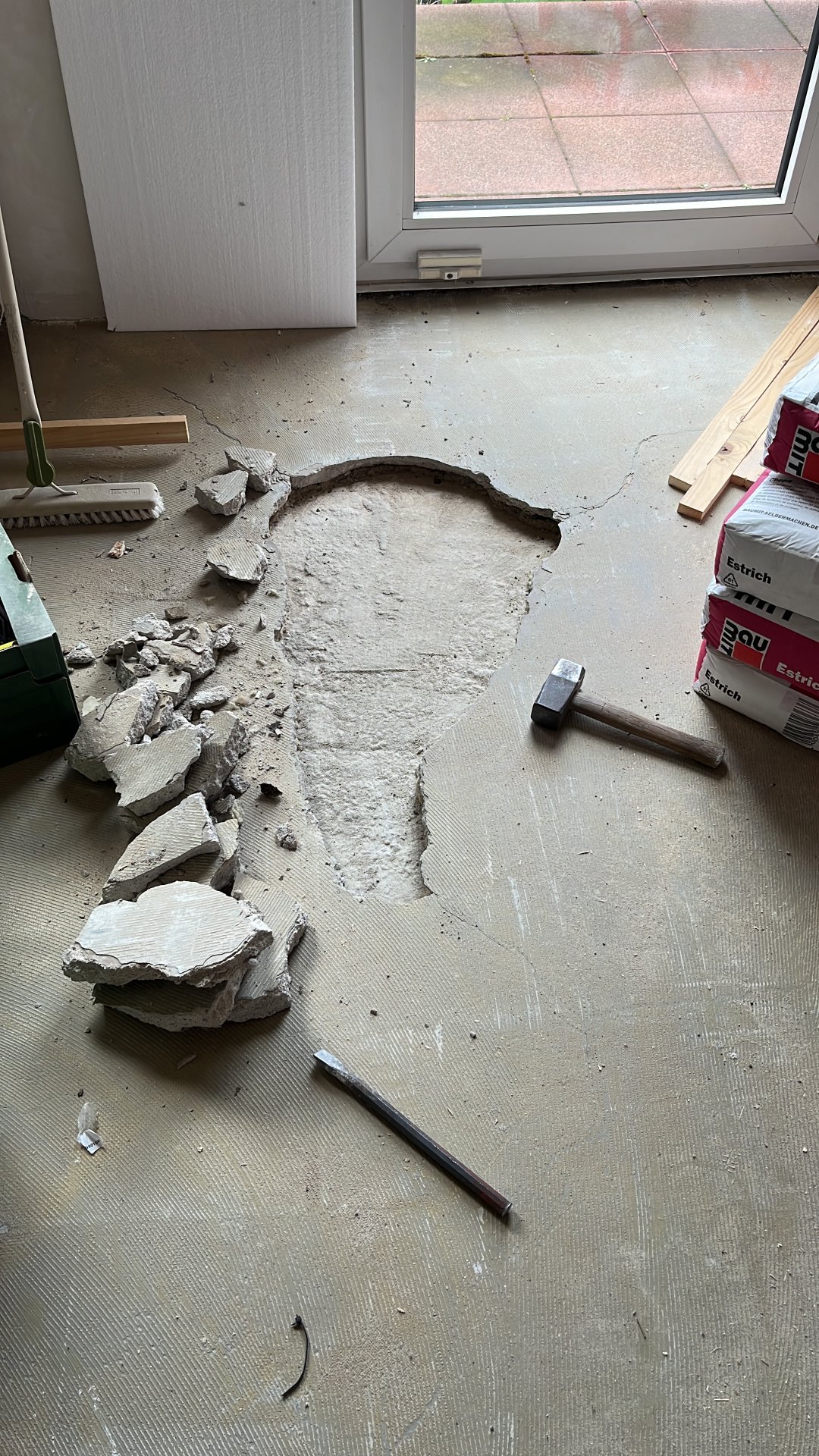

    wir haben in unserem Altbau von 1958 im 1. OG 4,5 cm dicken Zementenstrich. Beim Entfernen des Teppichbodens kam leider ein in sich geschlossener Riss im Estrich zur Geltung, der etwa 1,5 qm groß war. Da der Estrich innerhalb des Risses schon geschwungen ist, habe ich ihn dort bereits samt Dämmung entfernt. Der Riss zieht sich außerdem einmal durch den Raum, dort liegt der Estrich jedoch fest. Folgendes beabsichtige ich:
    Das Loch mit Styropor dämmen, PE Folie drauf und mit Zementenstrich ausgießen. Nach einigen Tagen das Loch am ursprünglichen Riss aufflexen und ausharzen. In dem Zusammenhang natürlich auch den restlichen Riss aufflexen und entsprechend ausharzen.
    Um eine professionelle Einschätzung und Verbesserungsvorschläge wäre ich euch wirklich dankbar.

    Hat man beim gehen gemerkt das sich was bewegt oder nachgibt ?

    Wenn der Estrich bewegungsfrei liegt, dann wie beschrieben aufweiten, dann im Abstand von ca 30 cm Querschlitze sägen und Risslamellen mit einharzen.

    Ich würde die kleine Fläche gleich mit Epoxi-Estrich machen.
    Der Rest passt für mich, verklammern nicht vergessen.

    Danke für die Tipps. Den Zementestrich habe ich schon bereit liegen. Und ja: das, was jetzt ein Loch ist, hat sich beim Laufen bewegt. Hörte sich an wie eine Holzdiele.
    Ist es aus eurer Sicht dramatisch, wenn ein kleiner Teil der alten Dämmung (Steinwolle) an den Rändern mit dem neuen Estrich in Kontakt kommt?

    Blöd gefragt: wenn so eine Estrichplatte bricht und bereits kippelt, könnte man die nicht einfach mit Harz im Rissbereich wieder stabilisieren ?

    Erst sollte man aber überprüfen weshalb da was kippelt, weil wenn es danach immer noch kippelt hält der Harz das auch nicht

    Die Vermutung ist, dass das Dämmmaterial kaputt ging und daher auch der Estrich. Den wackelnden Estrich nur zu harzen habe ich aber nie wirklich in Erwägung gezogen.

    Bis auf die Dämmung mit Styropor habe ich den Plan übrigens so umgesetzt und bislang knarrt nichts mehr und es hält. Danke für eure Unterstützung!
