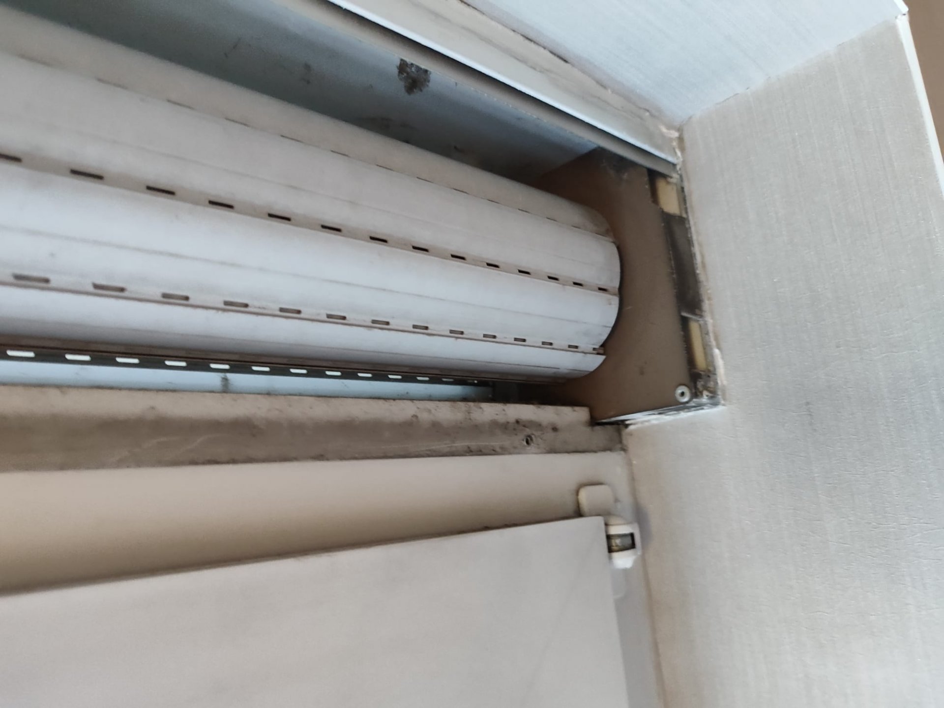

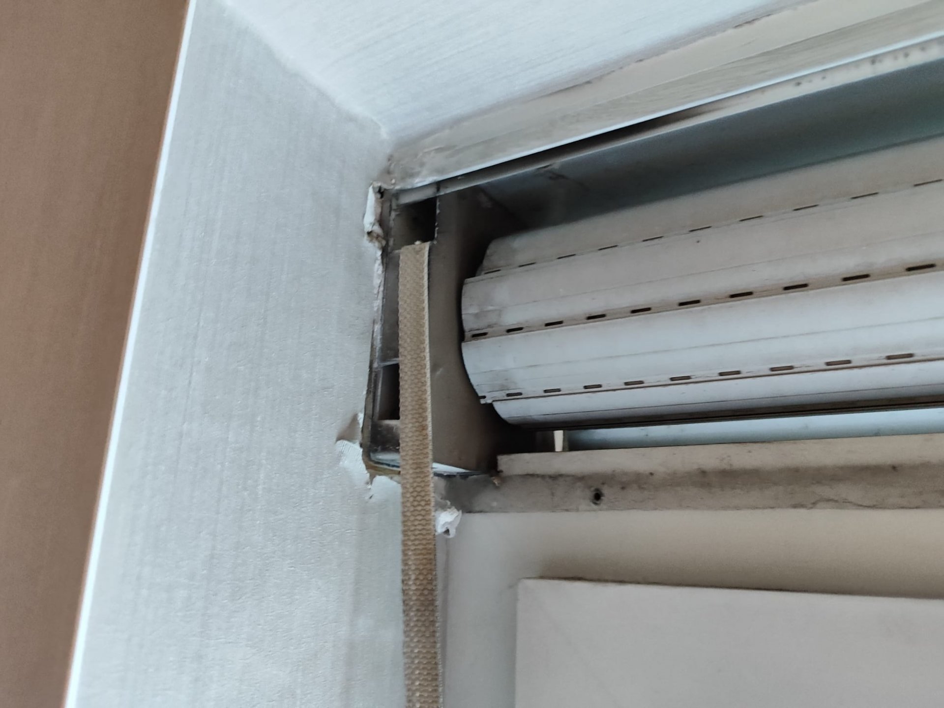

    bei einem Rolladen ist der Gurt gerissen.
    Leider ist an der Konstruktion wohl alles genietet. Die Gurtkassette läßt sich nirgends öffnen.
    Gibt es einen Trick um den Gurt wieder zu befestigen?
    Das Fenster hat locker 60 Jahre auf dem Buckel. Variante 2 wäre also Komplettaustausch.

    Erstmal den Rollladen ganz herunterlassen. Da sieht man dann ja, wie der Gurt auf der Welle befestigt wurde. Damals gerne noch geschraubt und noch nicht in Schlitze eingehängt, wie es heute üblich ist. Sollte möglich sein, den Gurt zu wechseln, ohne die Welle auszubauen. Hab ich so auch schon paar mal gemacht.

    Witzig, da ich just das selbe Problem vor einem Jahr hatte.
    Überprüfe bitte, ob die eine Schraube von dem Gurtkasten zur Wand findest, alternativ vom Kasten zur Decke.
    Rolle mit der Hand die Rolladen komplett rauf und runter, um alle Ecken einmal zu prüfen.
    Wenn du nirgends eine Schraube findest, kann es sein dass dein Kasten (wie meiner) gar nicht an der Wand/Fenster befestigt ist sondern nur über die Schienen am Fenster befestigt wurde.
    In diesem Fall musst du die Schienen von außen abschrauben (geht nur mit Rolladen ganz eingerollt) und das komplette Bauteil (zwei Führungsschienen und Kasten) nach außen wegkippen.
    Ein schmales Messer oder Spachtel und eine Stifttaschenlampe ist dein Freund, das Ganze wird durch Silikon verklebt sein und du wirst lange grübeln, ob du irgendwo eine Schraube verpasst hast.

    Bei mir wickelt sich der Gurt am Panzer auf, wenn die den Rolladen runterlasse ;)
    Um an die Gurtbefestigung auf der Panzerwelle zu kommen, muss ich den Rollo ganz hoch ziehen, die Anschläge am Rolle abschrauben, und dann den Rollo noch 2-3 Umdrehungen im Kasten drehen. Dann ist der Gurt ganz ab und lässt sich in umgekehrter Reihenfolge - ohne die Welle auszubauen - wieder neu montieren.

    Danke, das könnte die Lösung sein.

    Also nicht Rollladen ganz herablassen sondern ganz hoch ziehen, bis die Welle frei liegt und man die Aufhängung von Gurt zu Welle sehen kann.

    Probier mal , ich habe privat eine ähnliche Konstruktion um aber Abbau Endschiene etc zu vermeiden lass ich das Rollo ganz ab , dann der Panzer hängt auf der Welle mit 3 oder 4 Federstahlspangen diese ausklippen , dann den Rest Gurt abpullen , neuen Gurt auf aufziehen hierbei natürlich genug auf die Scheibe weil du bist ja 'unten' mit dem Rollo , Gefummel bleibt es trotzdem wenn die Bleche vernietet sind eventuell kannst du etwas Material am Blech vorsichtig entfernen, ob du nun mit Rollo unten oder oben erledigst bleibt sich gleich die Welle und Scheibe muss nicht entfernt werden.
    Bei dir läuft der Gurt wirklich über den Panzer ? Merkwürdig
    Edit: du musst den Gurt natürlich vorher über deine Führung einfädeln , den Auslass der Blende oder was immer du raumseitig hast
