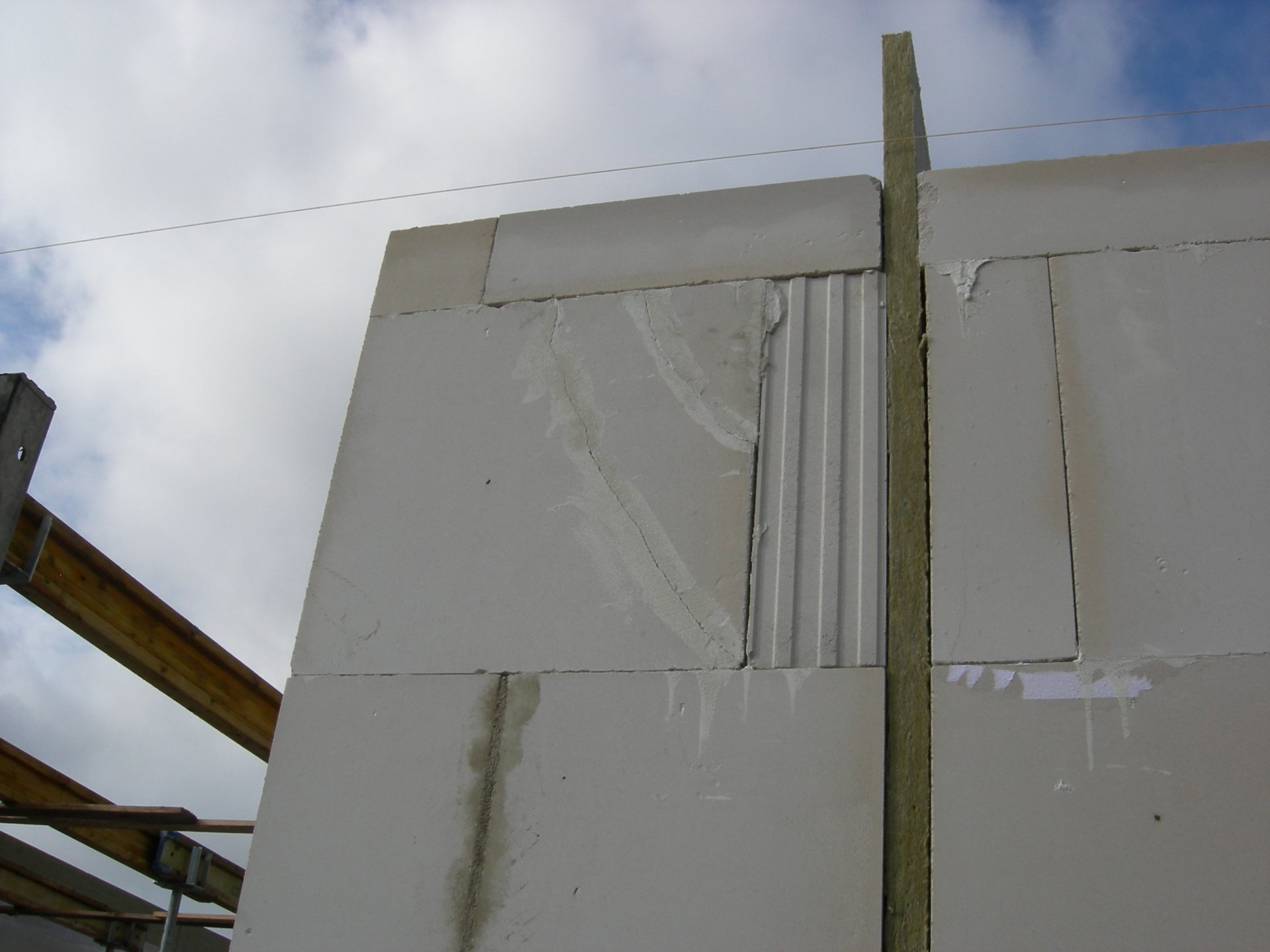

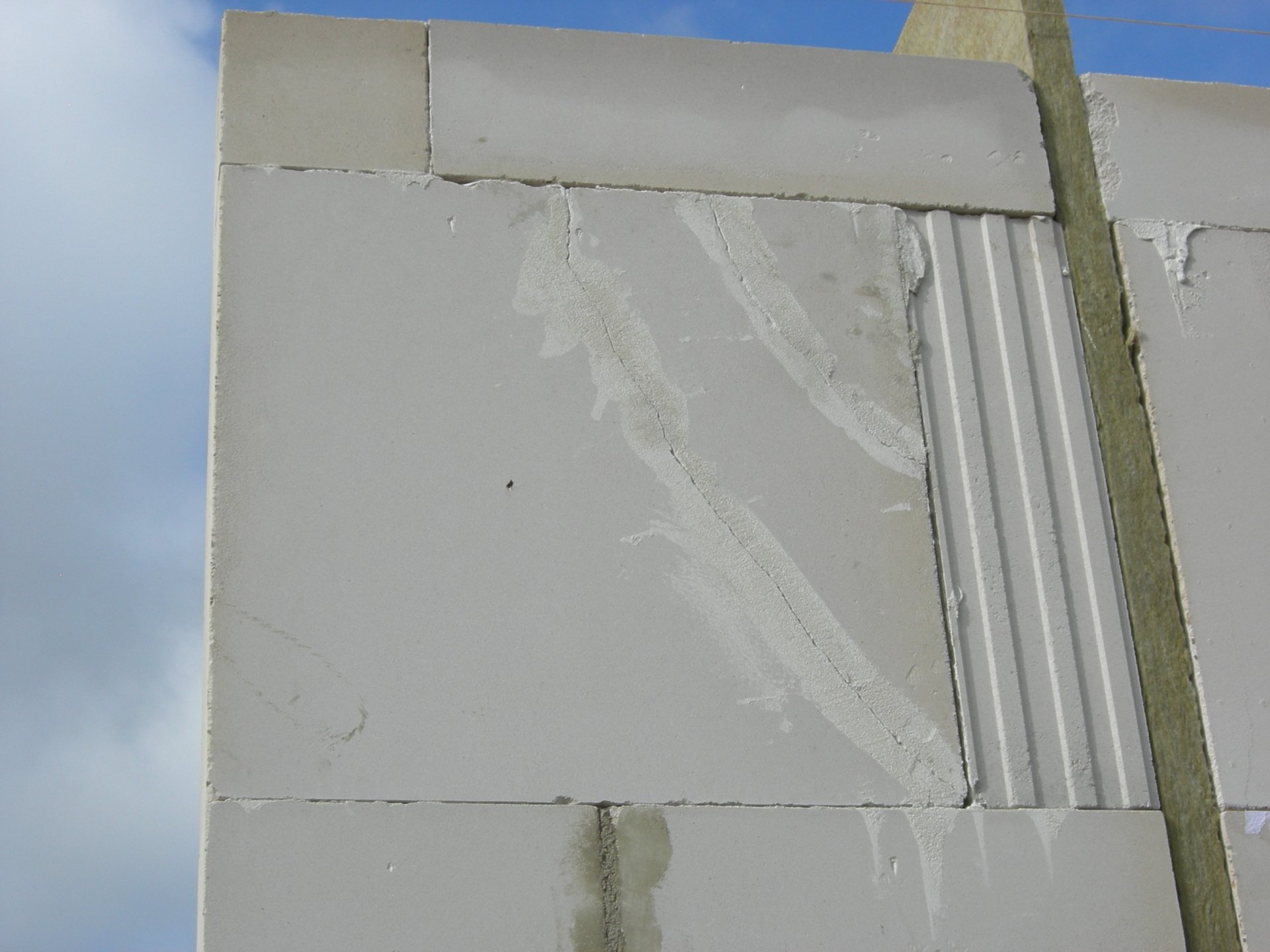

    Sehr geehrtes Forum, ich habe 3 Dateinen hochgeladen. Wir bauen ein Reihenmittelhaus. Ein Stein (Kalksandstein) ist offensichtlich beim Transport beschädigt worden und hat 2 Risse, die durchgehend sind. Die Risse sind von vorne und von hinten zu sehen. Ich habe in unserem Baugebiet viele Häuser gesehen, die noch in Rohbau sind, aber gerissene Steine habe ich nirgends gesehen.
    Ist das so OK oder sollte man den Stein austauschen lassen?

    ..kein Problem da der Kleber den Stein fest zusammenfügt,
    wie es ausschaut wird die Wand eh nicht durch die Decke belastet.

    Hallo, danke für die Antwort. Der betroffene Stein ist an der Außenwand. Ich denke die Wand ist schon tragend. Trotzdem alles OK so?

    Wenn es eine tragende Wand ist, ist das nicht(!!) O.K. so. Hast du die Möglichkeit, jemanden mal drübergucken zu lassen, also live vor Ort?

    du meinst einen Baubegleiter - nein habe ich bis jetzt nicht. Wäre es viel Aufwand den Stein zu ersetzen?
    Sollte ich darauf bestehen?
    Noch etwas zur Tragfähigkeit, neben diesem Stein kommt eine Terassentür und dachach eine 20 cm dicke Betonstütze (Stahlbeton), die wahrscheinlich dann die meiste Last tragen müsste

    Ein (unabhängiger, nicht finanziell interessierter ;) ) Baubegleiter oder sonstwie einer vom Fach kann die in diesem Fall besser weiterhelfen als jede Ferndiagnose. Mir sieht das aber durchaus danach aus, dass der Stein ersetzt werden sollte.

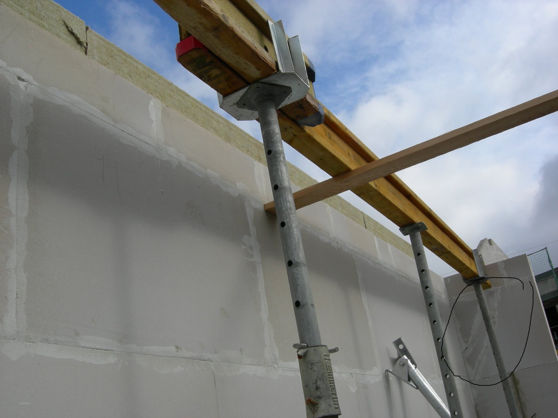

    Das ist nicht schlimm! Die sollen mit diese geschmiere von fugen aufhören...

    Danke für die Antwort. Wie meinst du das bezüglich den Fugen? Wird zuviel Kleber oder Mörtel aufgetragen und verschmiert?

    Auf dem bild 79801 sind alle fugen beschmiert...
