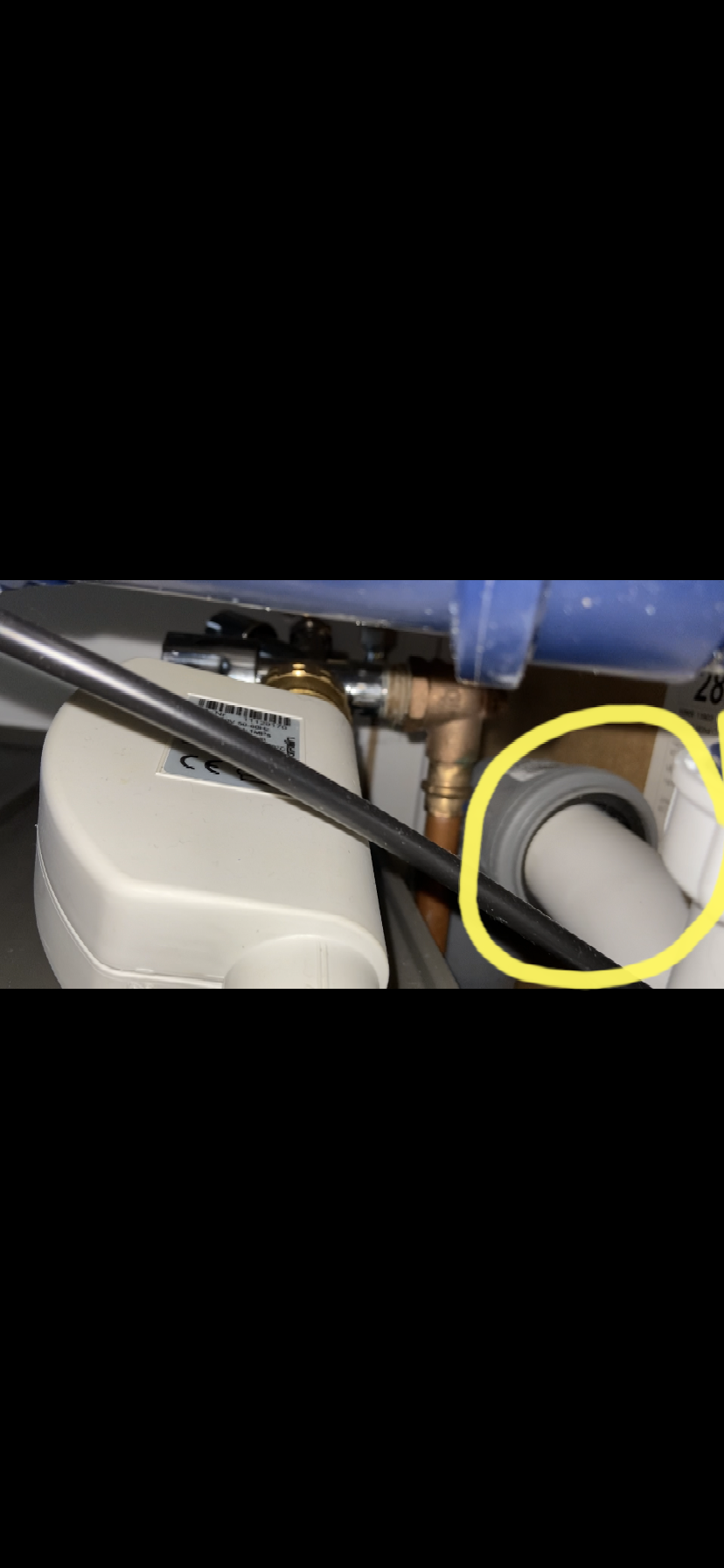

Diskutiere Geruch Abflussrohr im Sonstiges Forum im Bereich Haustechnik; Jo Das ist er. Beim Abschrauben kommt etwas Wasser raus, deshalb einen Eimer drunter stelle. Die Elektroverteilerdose vorher wegnehmen !!!!!

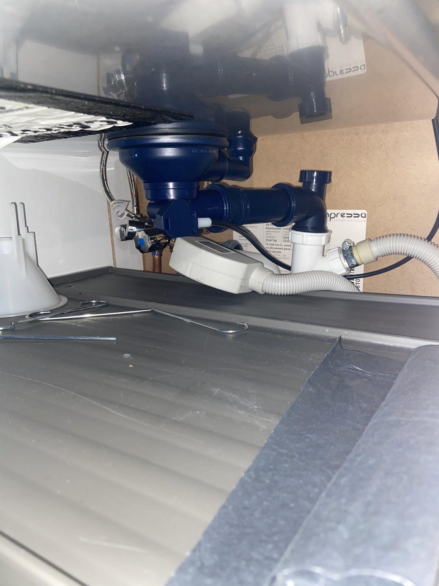

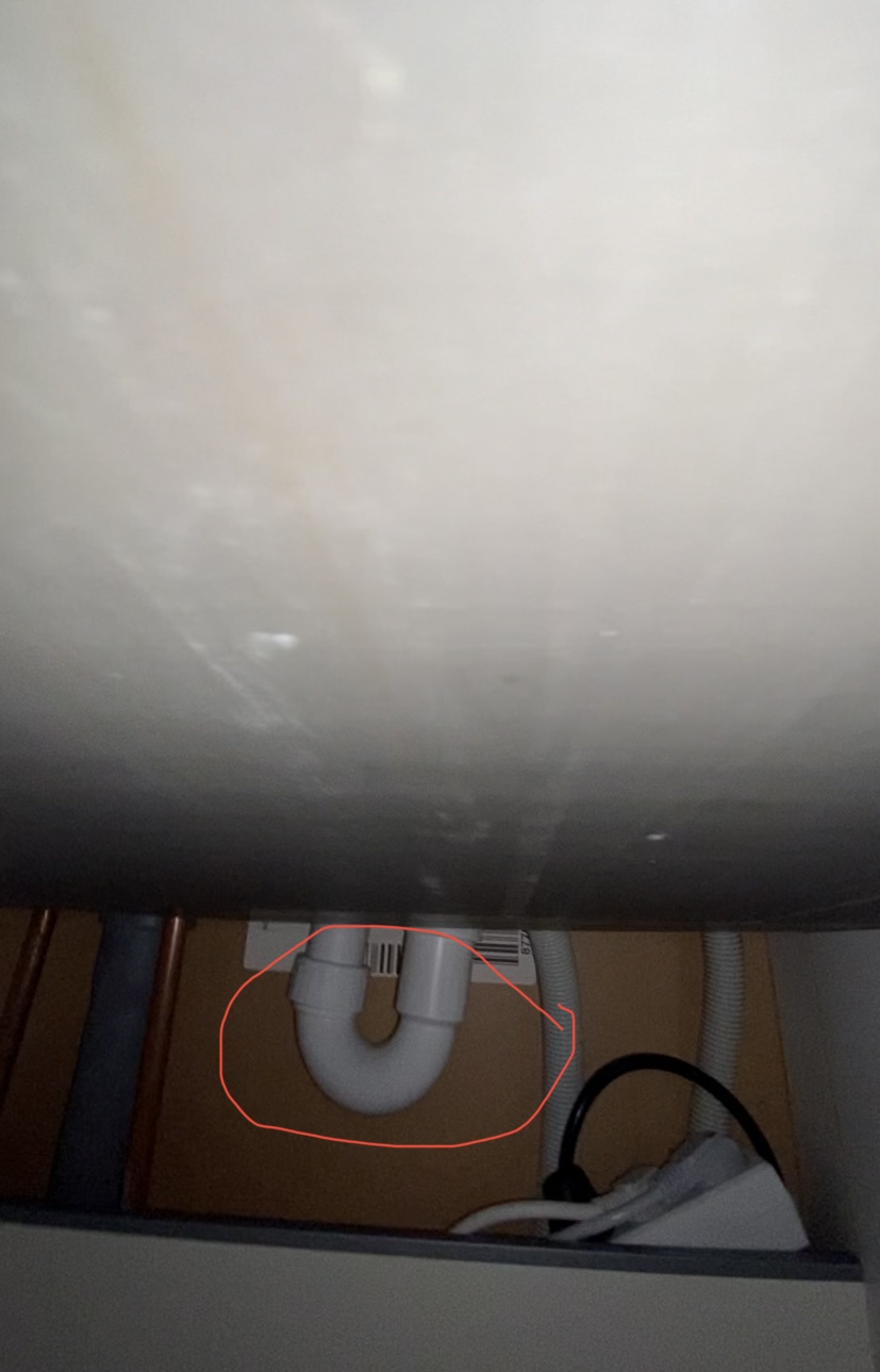

    Habe ich es richtig verstanden?
    Der auf dem Bild markierte Siphonbogen ist wahrscheinlich verschmutzt. Ich soll den abschrauben und säubern. Danach dürfte kein Gestank mehr kommen?

    Wie das klappradl schon schrub:
    Bis zum Geruchsverschluss brauchst du durchgängiges Gefälle. Bei der blauen Verrohrung scheint das nach den Bildern nicht gegeben zu sein. Insbesondere die Verbindung vom Überlauf zum Abfluss scheint zu tief zu sitzen, so dass dort Wasser stehen kann.

    Blödsinn. Der Geruchsverschluss erfolgt ja durch das Wasser im Siphon, ob da rechts und/oder links noch Wasser in der Leitung verbleibt, interessiert nicht.
    Anders, wenn er durch fehlende Entlüftung oder fehlerhafte Installation leergesaugt wird.
    Ich kann auf den Bildern nicht wirklich erkennen, wie es um die Installation steht.
    Es muss doch möglich sein, aussagekräftige Bilder einzustellen.

    Ich weiß, wie ein Siphon funktioniert. Es ist aber möglich, dass sich auch im Rohrsystem davor Gerüche bilden können, z.B. im Abzweig zum Überlauf, der regelmäßig geflutet wird. Wenn das Wasser stehen bleib, kann es daraus riechen.

    Driver hat natürlich Recht ( Entlüftung Abwasserleitung) aber dieser Schritt 2, Prüfung fachgerechte Entlüftung der Abwasserleitung Küchenspüle, wird vermutlich der TE nicht selber machen und beheben können.
    Also deshalb erstmal das Einfache.
    Schritt 1, Siphone reinigen, am besten alle Rohrleitung unter der Spüle abbauen und gründlich reinigen und entkeimen.
    Gerade der Überlauf ist ja gern trocken und dreckig, weil nie genutzt.

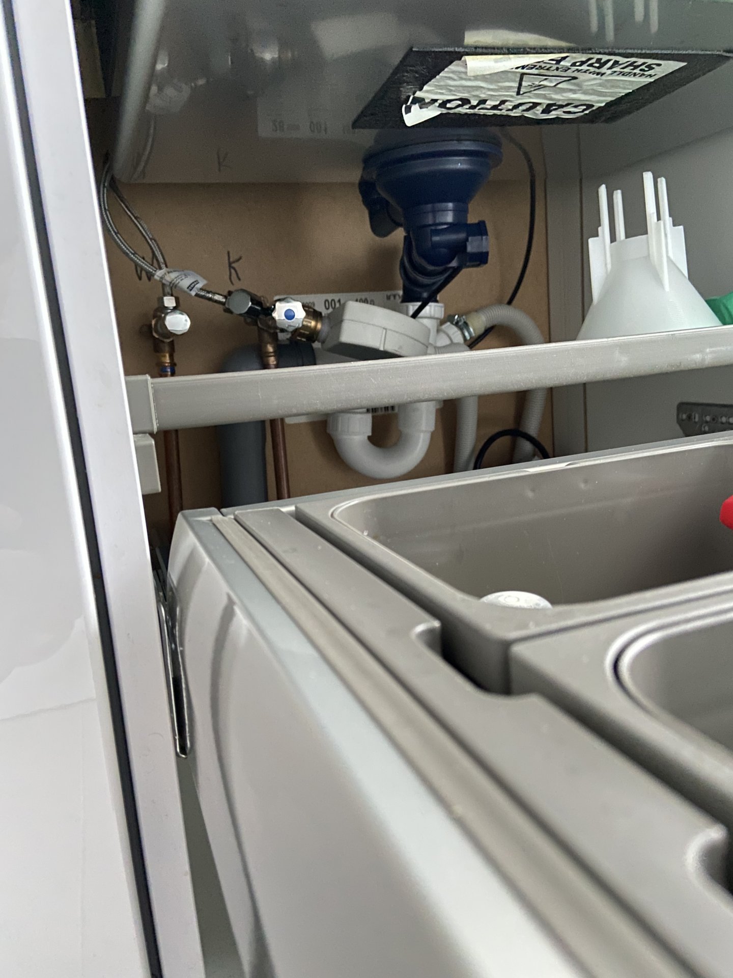

    Besseres Fotos sind leider nicht möglich:

    Sieht ordentlich aus. Scheint eine Neuinstallation zu sein.
    Was zu bemängeln wäre ist, dass das Siphon insgesamt schief hängt. Hat aber womöglich nur indirekt Einfluss auf den Geruch, da alles sauber verschraubt.
    Aber, das Stück nach dem Siphon, welches dann in den eigentlichen Abfluss geht, geht doch schief in das HT-Rohr. Ist die Dichtung dort ausreichend vorhanden?

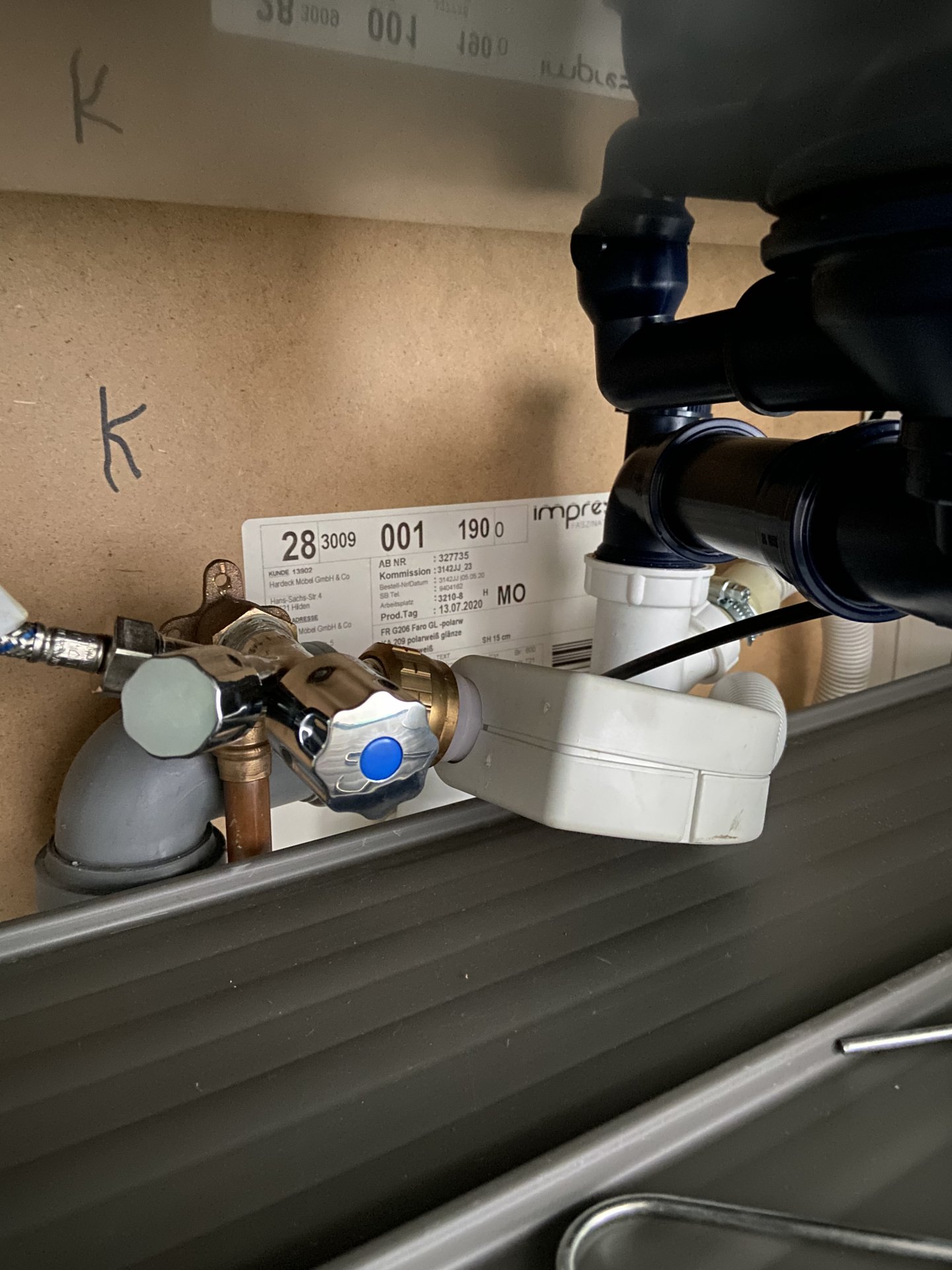

    So sieht es da aus:
    Sieht nicht gut aus. Aber da kommt kein Geruch oder Wasser raus.
    ja, die Installation wurde vor 2 Jahren neu gemacht.

    Wirklich nicht?
    Kann ich mir nicht vorstellen, dass es da nicht rausmüffelt.

    Also das hatten die Küchenmonteure da so reingesteckt. Ich kann mir nicht vorstellen, dass die so unsauber arbeiten. Das sieht ja echt katastrophal aus. Aber ich kann da nichts riechen. Gibt es da eine Reduktion oder wie hätte das angeschlossen werden müssen?

    :cool:
    Wie jetzt?
    Du siehst es doch!
    Selbst ein Schlangenmensch kommt da mit der Nase nicht hin.
    2 Jahre war es gut und jetzt riecht es?

    Da unten riecht es nicht schlecht. Nicht damals, nicht heute.
    Aus dem Überlauf kommt ein übler Geruch. Der war schon immer da… Die Frage ist, warum kommt der üble Geruch aus dem Überlauf?

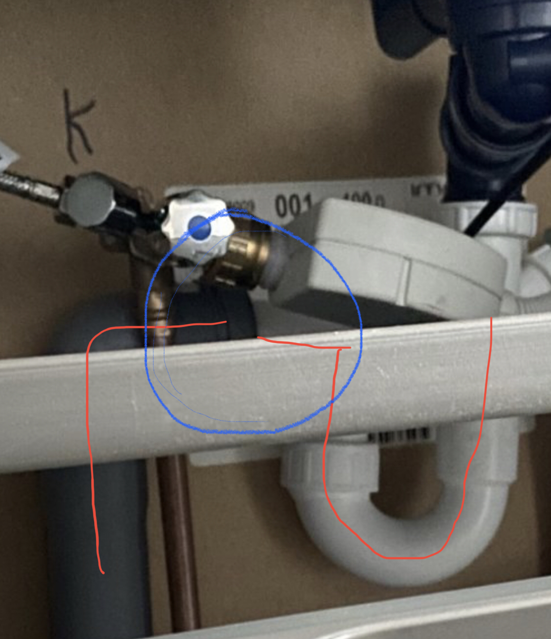

    Kuckst du auf dein Bild, dann siehst du, dass die Verbindung zum Überlauf schief montiert ist und im Knick das Wasser stehen bleibt. Steck das richtig zusammen, spüle einmal durch und berichte in zwei Wochen, ob der Geruch an dieser Stelle wieder auftritt.

    Meinst du die grün markierte Stelle?

    Das Teil, das an der markierten Stelle eingesteckt ist, hängt doch augenscheinlich mit dem Knick tiefer als die Verbindungsstelle. Also sammelt sich da der Dreck.

    Da lässt sich nichts verschieben. Das ist offensichtlich ein Fehler von den Küchenmonteuren oder?

    Konnte es jetzt bewegen. Habe das Rohr soweit es geht zurückgeschoben. Jetzt ist es wahrscheinlich (immerhin) auf gleicher Höhe. Wie kann ich das Ende noch höher bekommen, damit sich da nichts ansammelt.
    hatte das Röhrchen ganz rausgezogen. Es war jede Menge dreck drin, was nicht abfließen konnte, weil kein Gefälle. Könnte echt kotzen. Zahle tausende von Euros für eine neue Küche und dann montieren die so einen Dreck!
