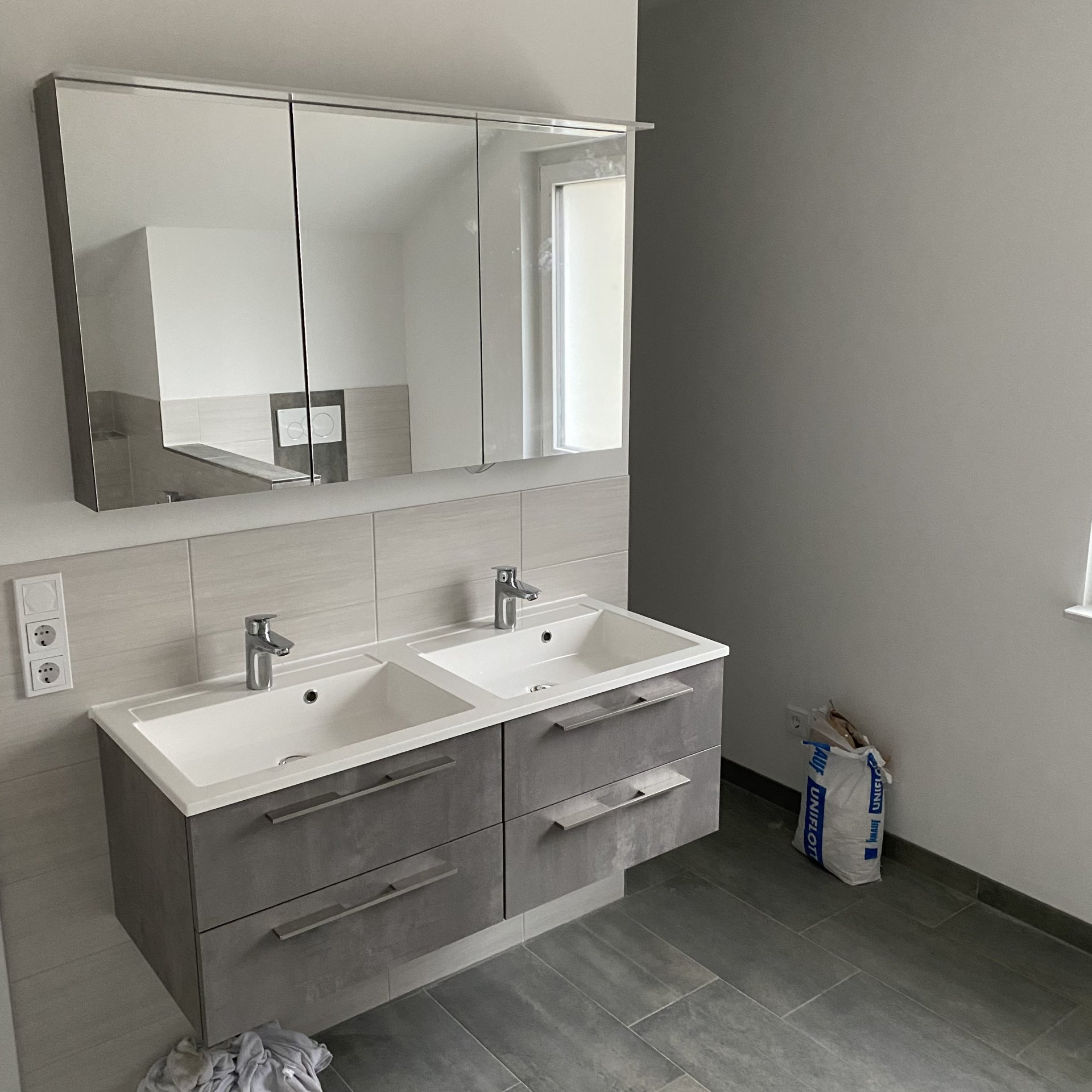

    wir wohnen jetzt seit Dezember in unserem neuen Haus und haben seit geraumer Zeit ein Problem mit dem Abfluss des Waschbeckens. Zunächst hat nur meine Frau das gerochen (sie hat eine weitaus empfindlichere Nase als ich), mittlerweile rieche ist das ebenfalls.
    Wir haben im Bad einen Doppelwaschtisch und nur links (!) und vor allem morgens kommt, nachdem man Wasser laufen lässt, ein übler Geruch nach Abfluss hoch.
    Problem dabei ist, dass wir auch nicht ganz nachvollziehen können, wo der Geruch her kommt:
    1) Unabhängig von der Wassertemperatur riecht es
    2) Wenn man das Wasser aus macht, riecht es nicht mehr, selbst wenn man mit der Nase schon sehr tief Richtung Abfluss geht
    3) Das Wasser selbst scheint nicht zu "müffeln" (wenn man es in der Hand auffängt und dran riecht)
    Wie gesagt, haben wir das Problem nur am Doppelwaschtisch und hier auch nur an der linken Seite. Hat hier jemand vielleicht eine Ahnung, was das sein könnte? Könnte es am Siphon liegen, dass dieser nicht richtig montiert wurde?
  2. #2 Fred Astair, 06.04.2021
    12.897
    6.724
    Fotoapparat kaputt?

    Nein, nur vergesslich :D

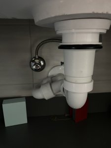

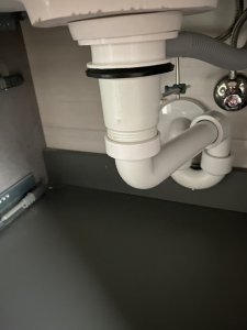

    Das ist der Waschtisch. Am Siphon sieht es so aus:
    Links (mit Geruch)
    Rechts (ohne Geruch):

    Na bitte, da hammers doch schon: Liegende Trapse sind zwar hübsch anzusehen, erfüllen aber ihren Zweck nicht.

    Du meinst, dass das Siphon "schräg" hängt? Wenn ich die gerade drehe, was ich schon versucht hatte, würde die untere Schublade nicht mehr zu gehen. Gibt es hier eine Alternative?
  6. #6 Lexmaul, 06.04.2021
    Lexmaul
    Lexmaul
    15.09.2014
    8.921
    2.163
    Mimosenlecker
    Ja, ausschneiden...
    Manchmal...
    Gibt auch Raumsparsiphons, aber ob der Platz da reicht? Einfach schneiden, schon ist die Lösung schnell und umsonst da.

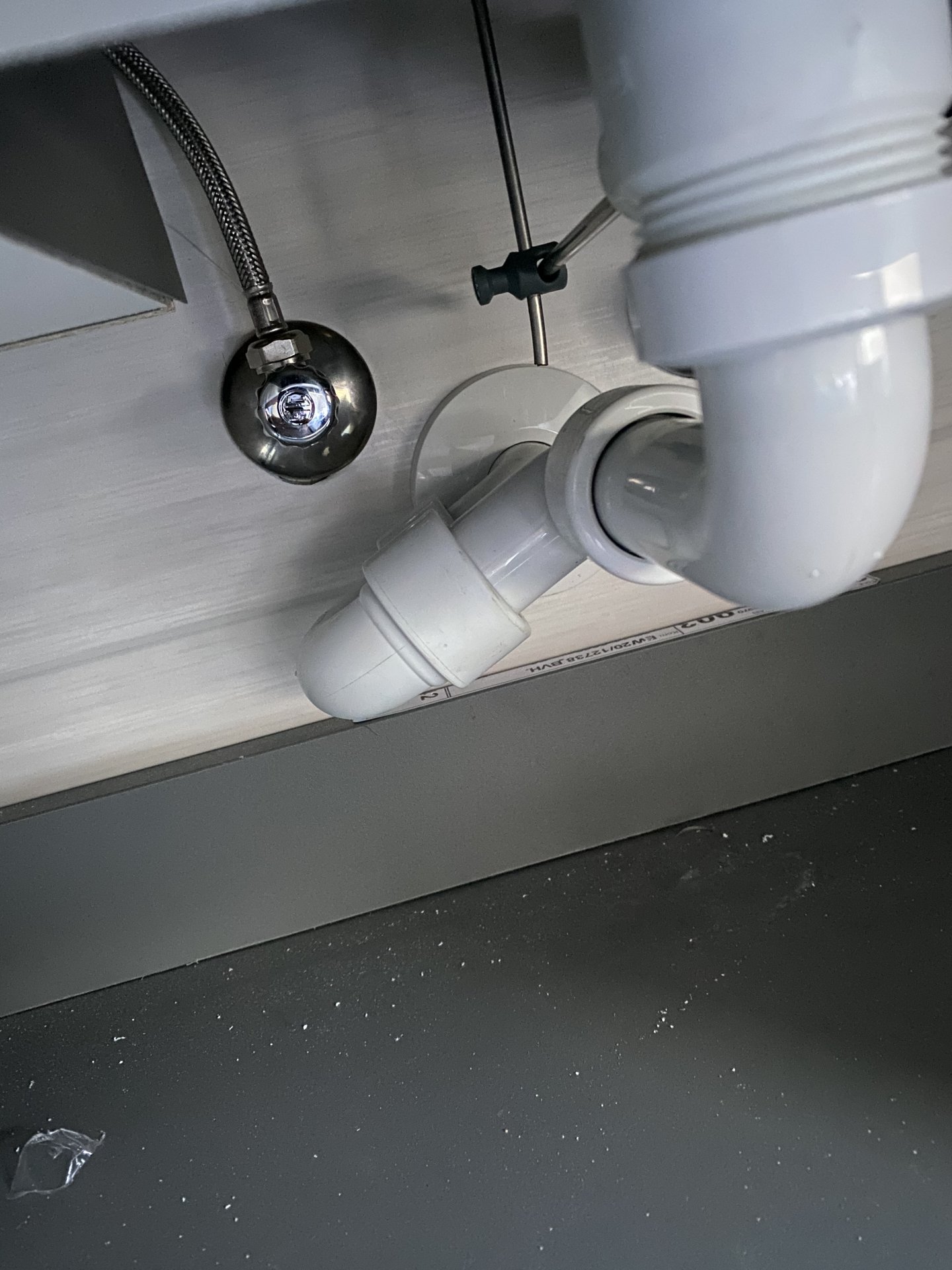

    ich muss diesen Thread leider nochmal zum Leben erwecken. Das Siphon wurde, nach meiner Mängelanzeige, mittlerweile geändert (siehe Foto). Leider kommt immer noch echt übler Geruch hoch.
    Heute war der Bauleiter vor Ort, der den Geruch bestätigte. Er sagte aber, dass es nicht am Siphon liegt, sondern wohl eher an der Zuleitung dorthin. Das könne man nicht ändern und wir sollen einfach Geruchsbrause o.ä. einfüllen, damit die "Alltagsgerüche, die sich dort absetzen" nicht hoch kommen.
    Das kann doch nicht die tatsächliche Lösung sein!?
