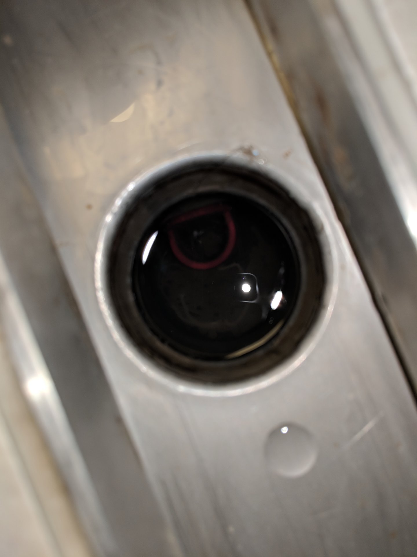

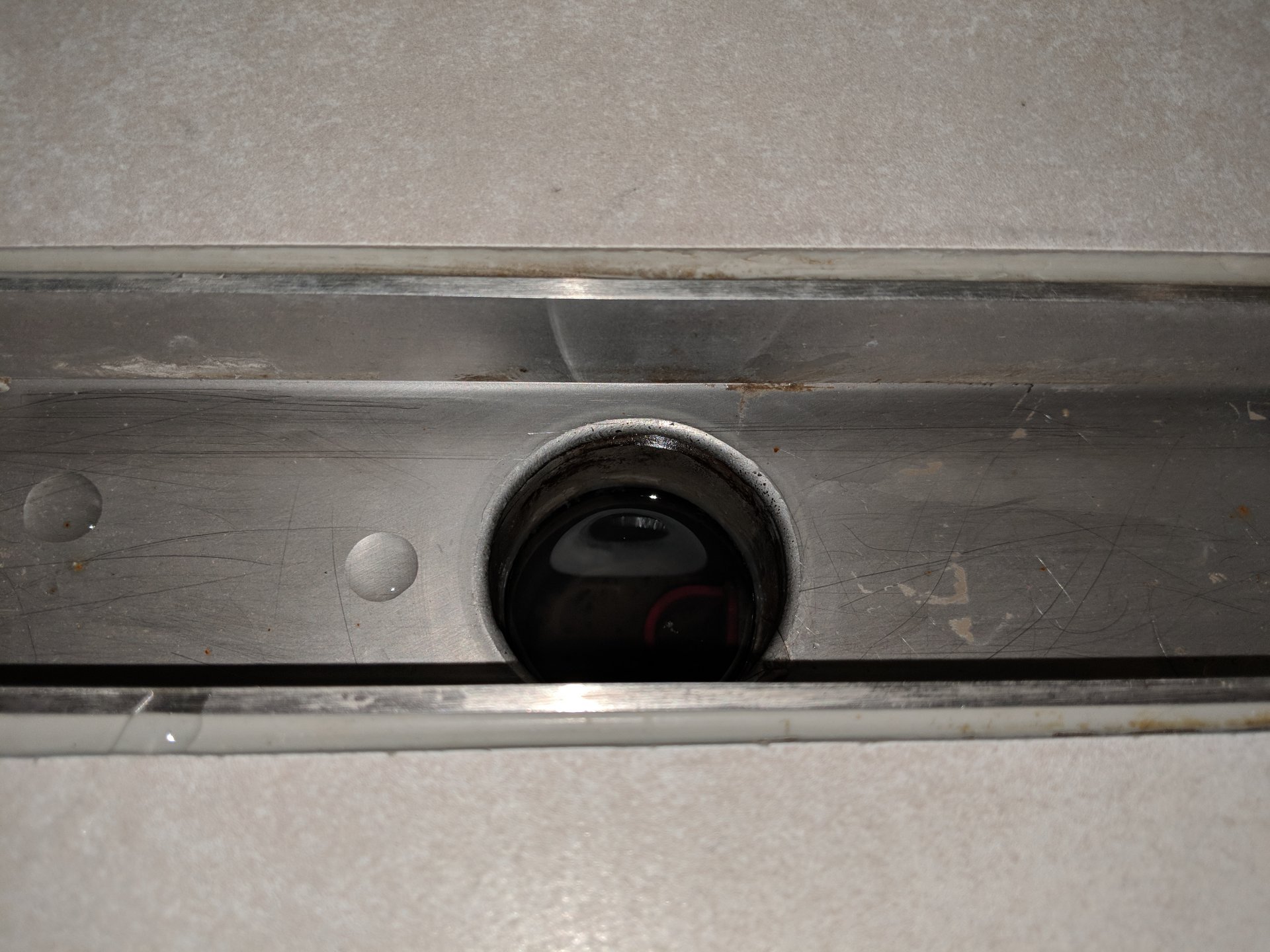

    Hallo in die Runde,
    ich habe eine bodengleiche Dusche, aus der sehr unangenehmer Geruch aufsteigt. Ich hoffe, die beigefügten Photos können Aufschluss über die bauliche Situation geben. Das Wasser steht bis 1 cm Oberkante des Abflusses.
    Fehlt der Geruchsverschluss oder änliches - ich kenne mich leider nicht aus und bin für jeden Hinweis dankbar.
    Vielen Dank.
    Stephanie

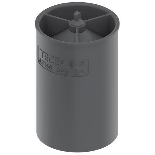

    Ist das vlt eine von TECE?
    Kann es sein das das geruchsverschlussrohr fehlt?

    @Yilmaz: Geil, wollte genau das gleiche fragen. Sieht für mich aus, als ob der fehlt..

    Bei mir habe ich ständig das Problem gehabt! Das Wasser hat ständig verdunstet und kam zum geruchsprobleme...
    Ich habe Eine verschluss mit membran eingebaut seit dem ist es erstmal ruhe..

    Ach, ist zum nachrüsten? Das wäre interessant für unser Kellerbad.

    Musst mal schauen ob die Durchmesser passen! Was für eine Rinne hast du im Keller?

    @Yilamz Die Duschrinne ist von Vigour (Kann leider den Link nicht posten, aber es müßte dieses Model sein ....designlinien/individual/duschen/duschablaeufe/designrost-fliese-219).
    Ist es ein Mangel, wenn das ohne Geruchsverschluss eingebaut wurde? Also kann ich das bei der Firma rekamieren? Oder hätte ich das damals extra mitbestellen müssen?
